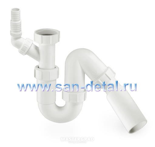

BV, ну и чтобы совсем разобраться с вопросом, сифон с каким коленом на выходе предпочесть (из тех, которые вы предложили выше)? Почему?

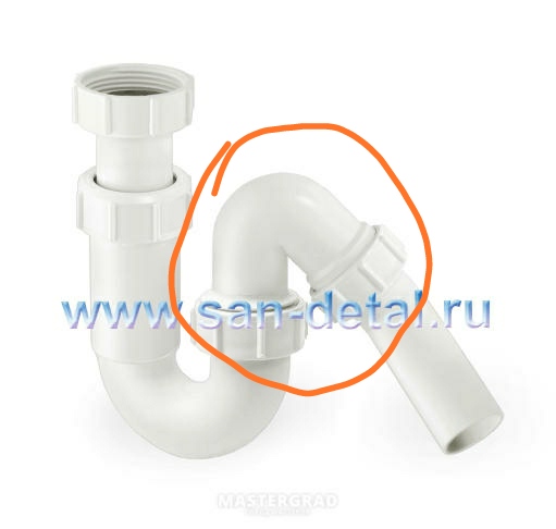

Hitgher, я про ПМ ни слова не сказал. Какое колено на выходе сифона лучше, 90 или 45 (135) °?

Andryha, без разницы. Купите https://san-detal.ru/siphon-40-mm-s-perenosom-mrsk7-5571-p-1815.html Его можно расположить компактно и выкрутить практически как угодно. Расположить плашмя на стене + серым углом 90град расположенным в горизонтальной плоскости войти в канализацию. Либо повернуть выход сифона вниз и войти вертикально расположенным углом 90, если высота позволит. (Горизонтально = с небольшим уклоном в сторону слива) Гугл - фото - сифон с переносом Почему? Потому что как удобнее

Andryha, все равнозначны.

BV, спасибо. Заказал https://san-detal.ru/siphon-40-mm-so-shtucerom-s-vyhodom-50-mm-mrsk4a-p-1813.html, потому что
  • верхняя трасса у меня уже есть и в сборе получиться по сути то, что вы посоветовали,
  • последний патрубок гладкой частью встанет в раструб "серой" канализации.

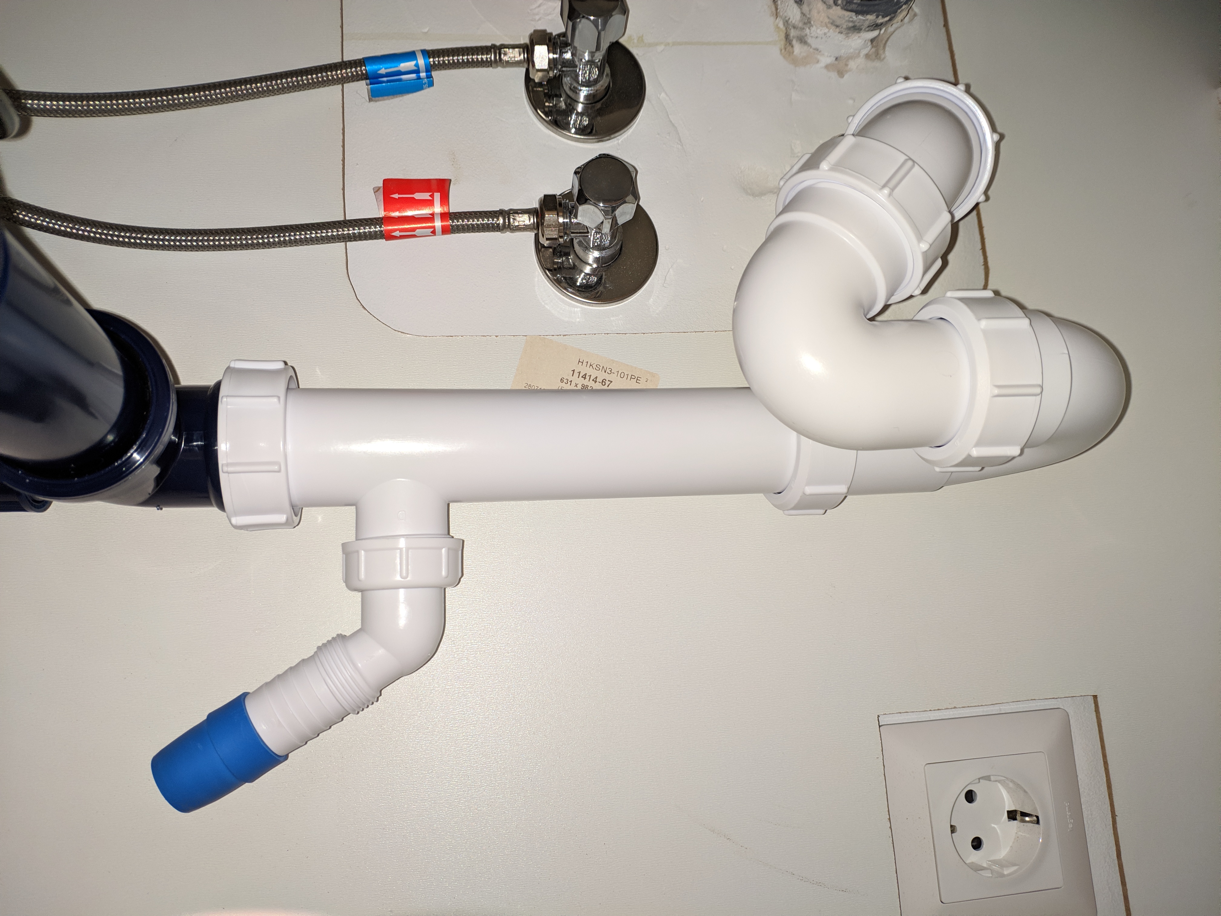

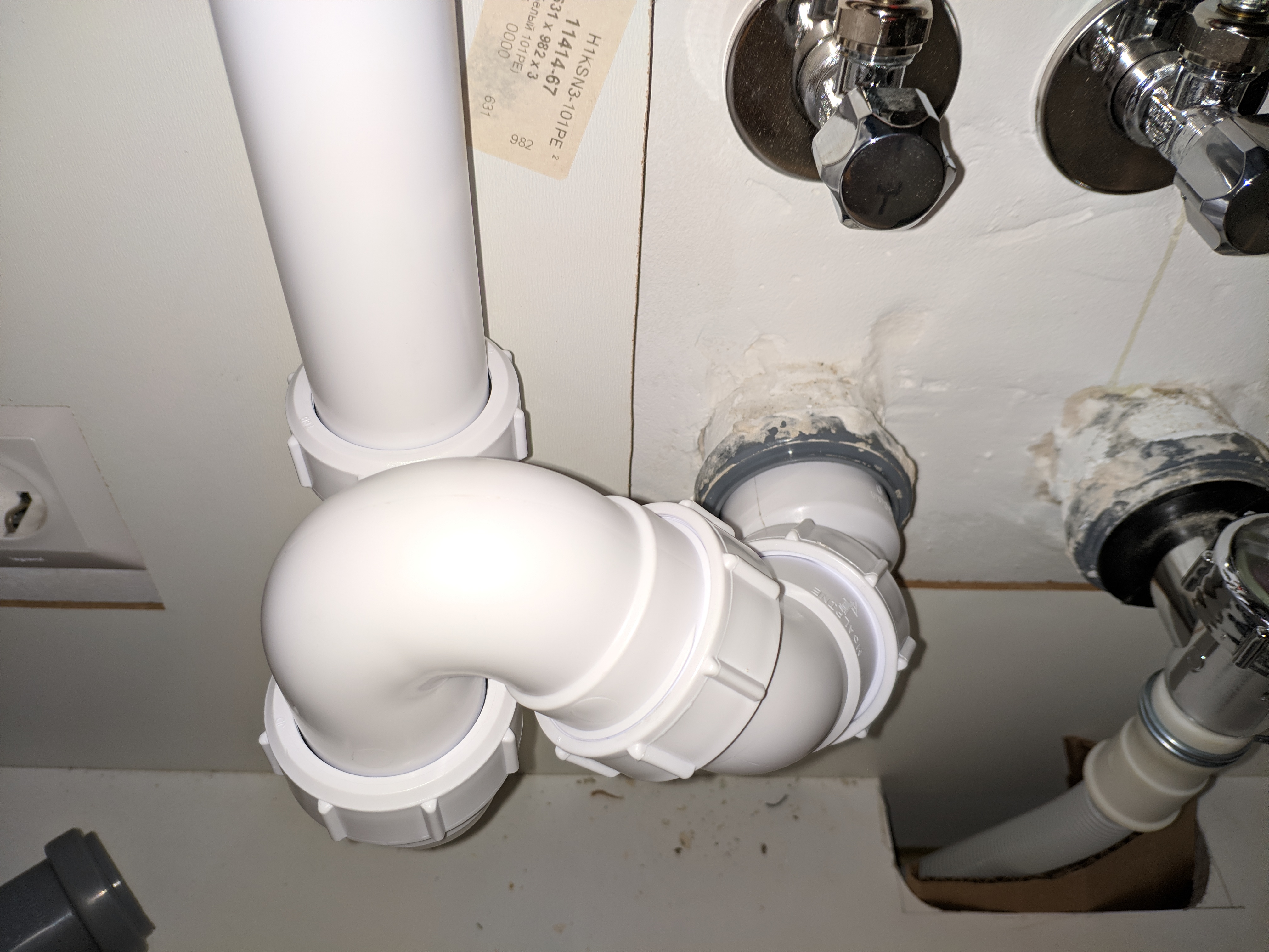

Вот, что получилось

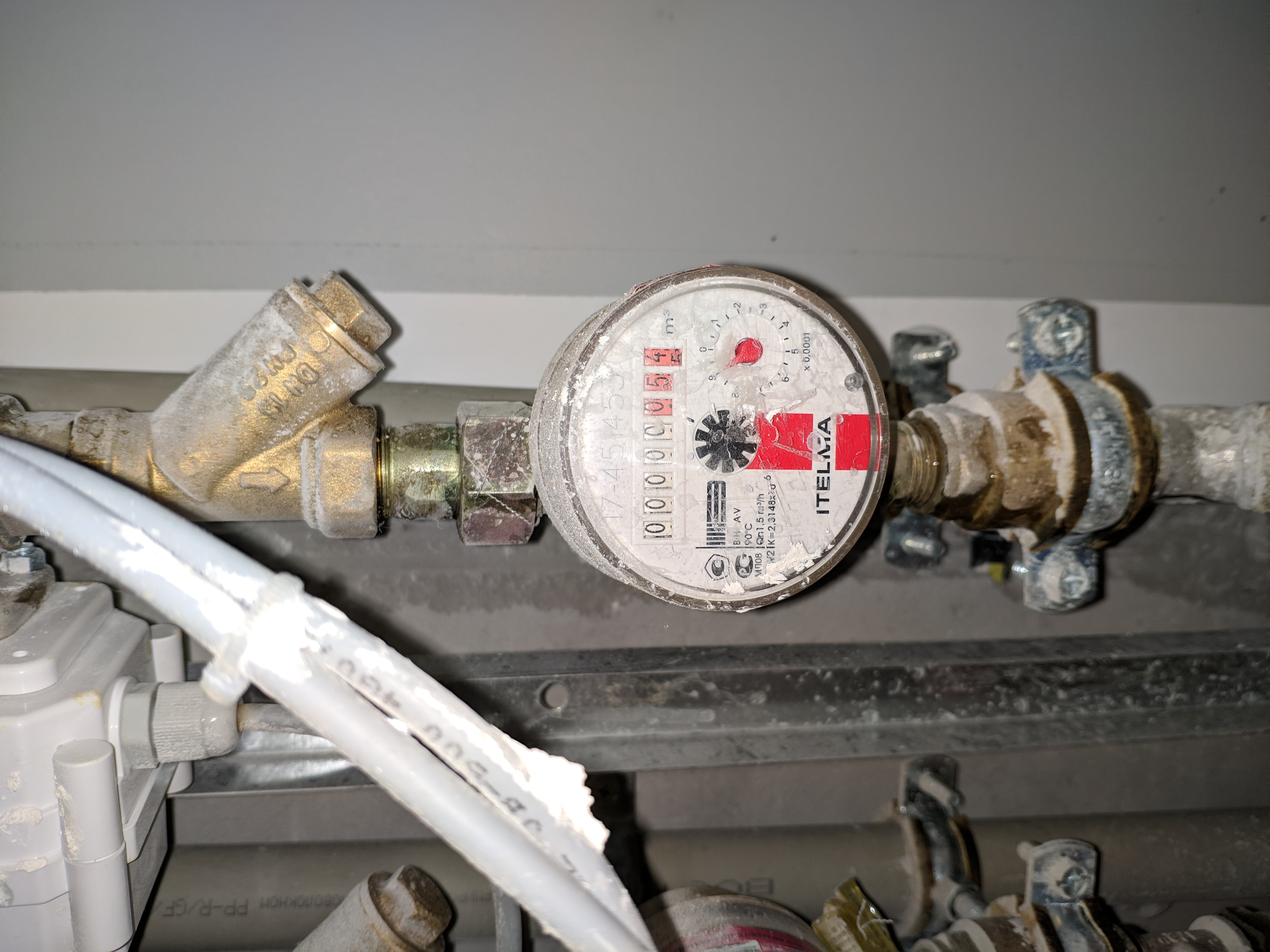

Но появилась другая напасть. Монтаж водопровода и канализации был произведён в квартире где то два года назад. В квартире два стояка. Водой из этого стояка за всë это время не пользовались. Сейчас открыв кран горячей воды на входе увидел, что подтекает американка счëтчика. Прокладка там паронитовая, похоже усохла за это время. Счëтчик опломбирован. Как быть?

Из верхней течëт.

Andryha, настоящая напасть в другом. В том, что сгоны, судя по цвету, поставлены дрянные - дешёвые стальные. Они вам будут генерировать ржавчину в воду аж кусками, зарастая попутно внутри до игольного ушка. Вот снятые сгон и обратный клапан после него:
