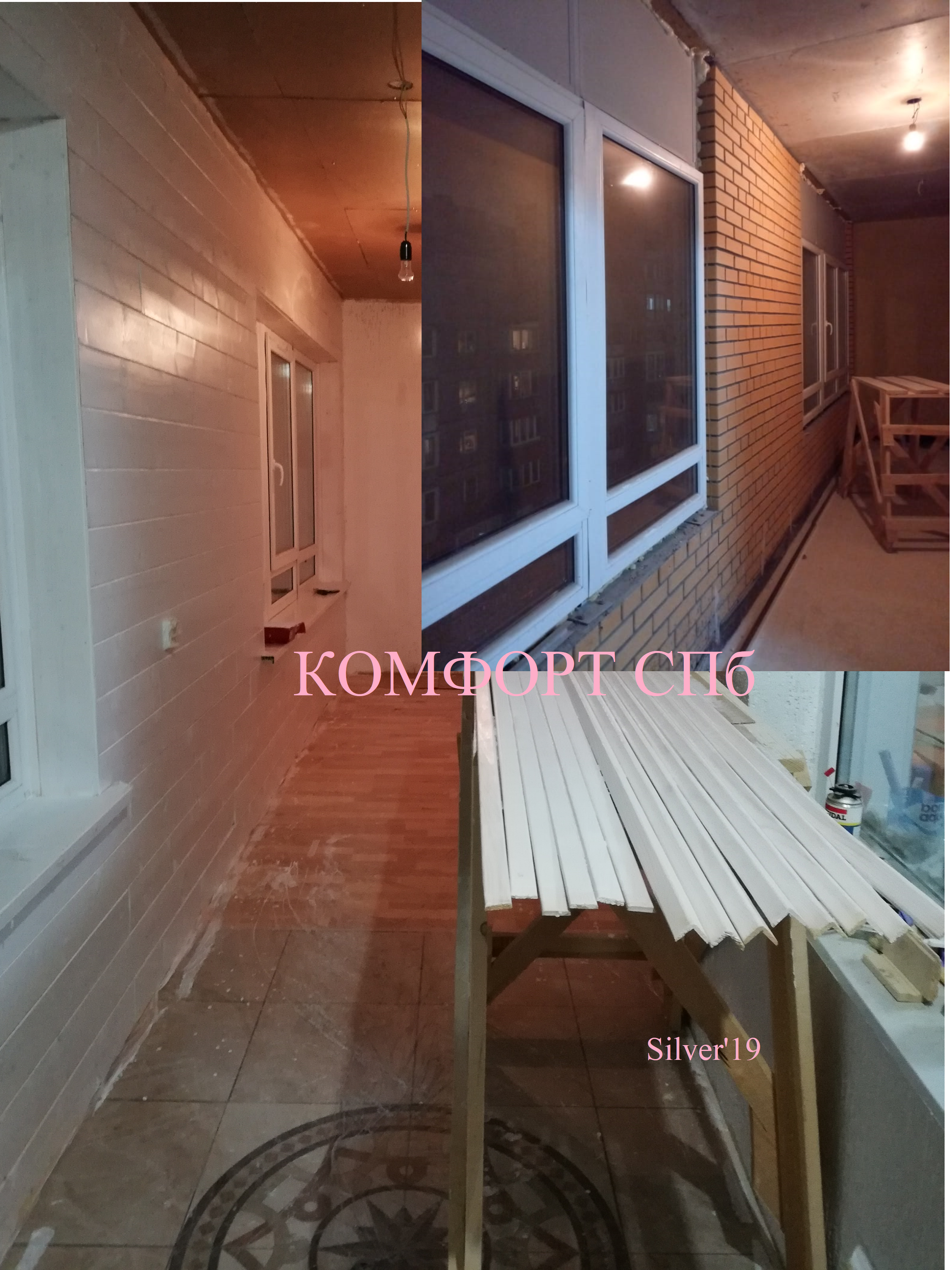

Лоджия 12 кв.м. Стены утеплены минватой 100 мм.+пароизоляционная мембрана, обшиты архангельской вагонкой под покраску..пол.на стяжку уложен ЭТП 160-180 Вт/кв.м, далее ровнитель и финишное покрытие - КГ и паркет..потолок утеплён минватой 50 мм, обшит гипроком и смонтирован натяжной потолок со светильниками и инфракрасными обогревателями..Прошедшая зима не была холодной, посмотрим, как будет при хорошем минусе в эту зиму..
