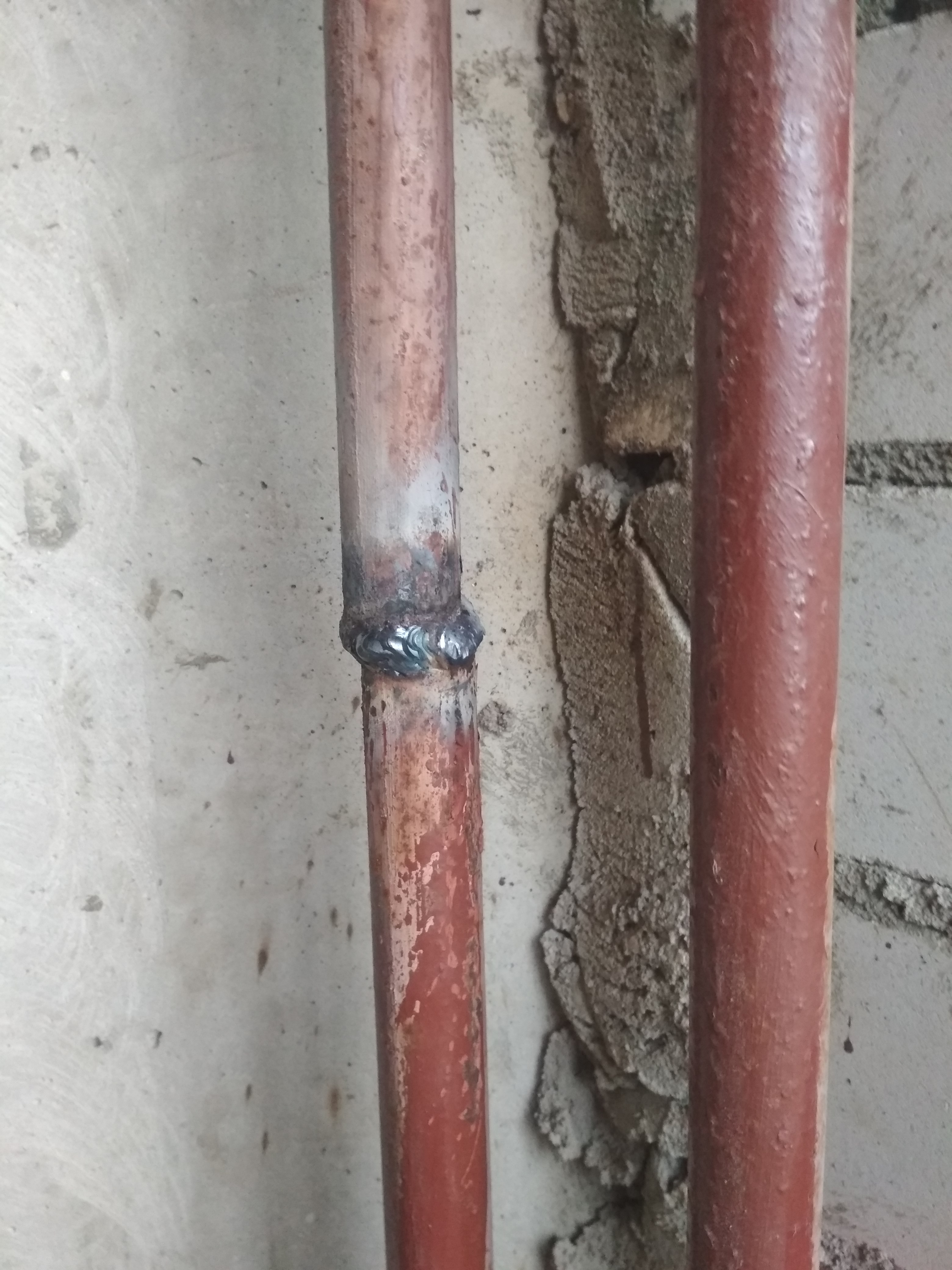

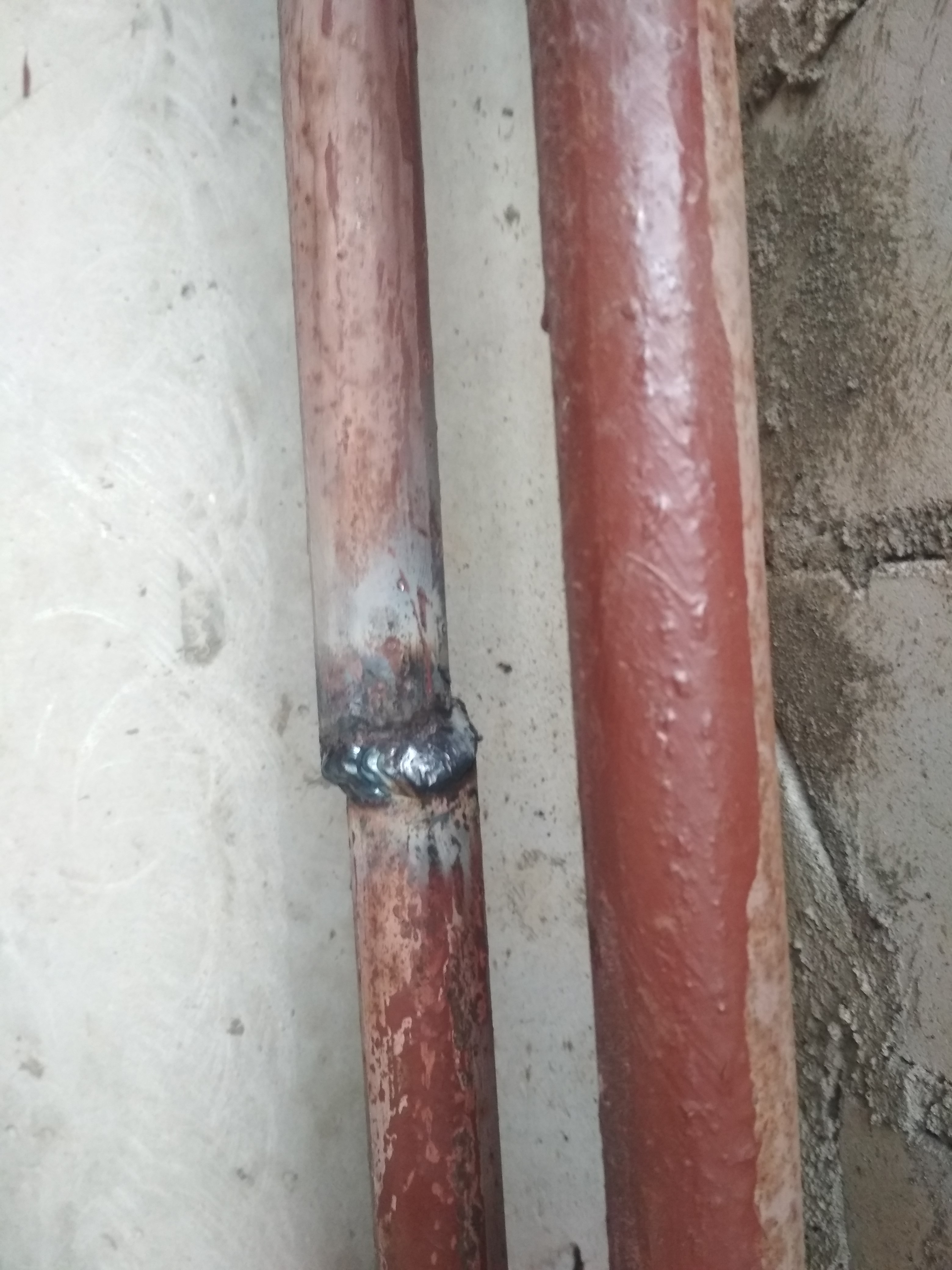

Всем привет. Нужна консультация. Переваривали стояки отопления, сварили трубу несоосно. Нижняя часть уперта в гильзу до предела (поэтому и не дотянули до осей, видимо), верхняя в гильзе посвободнее. Главный инженер сказал, что все норм, проварено хорошо, не течет - это главное. У меня мнение обратное :) Требуется помощь зала.

Какой диаметр трубы? Надо бы в гильзе варить - это будет по нормам для трубы от 20мм и выше, ЕМНИП...

Диаметр 20, наверное, поточнее визуально сейчас не вспомню. Меня напрягает нагрузка шва в горизонтальной плоскости, на сдвиг.
Вся эта хрень на высоте метра от пола.

Так, читаем.
_4.6 Сварку стальных труб следует производить любым способом, регламентированным стандартами.
Типы сварных соединений стальных трубопроводов, форма, конструктивные размеры сварного шва должны соответствовать требованиям ГОСТ 16037.
Соединение стальных труб, а также их деталей и узлов диаметром условного прохода до 25 мм включительно на объекте строительства следует производить сваркой внахлестку (с раздачей одного конца трубы или безрезьбовой муфтой). Стыковое соединение труб диаметром условного прохода до 25 мм включительно допускается выполнять на заготовительных предприятиях._

Иногда со смещением варят когда труба слишком близко к стене и по другому электродом не подлезть.

Очевидно же, что это хрень.
