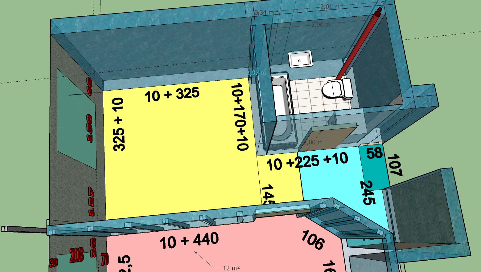

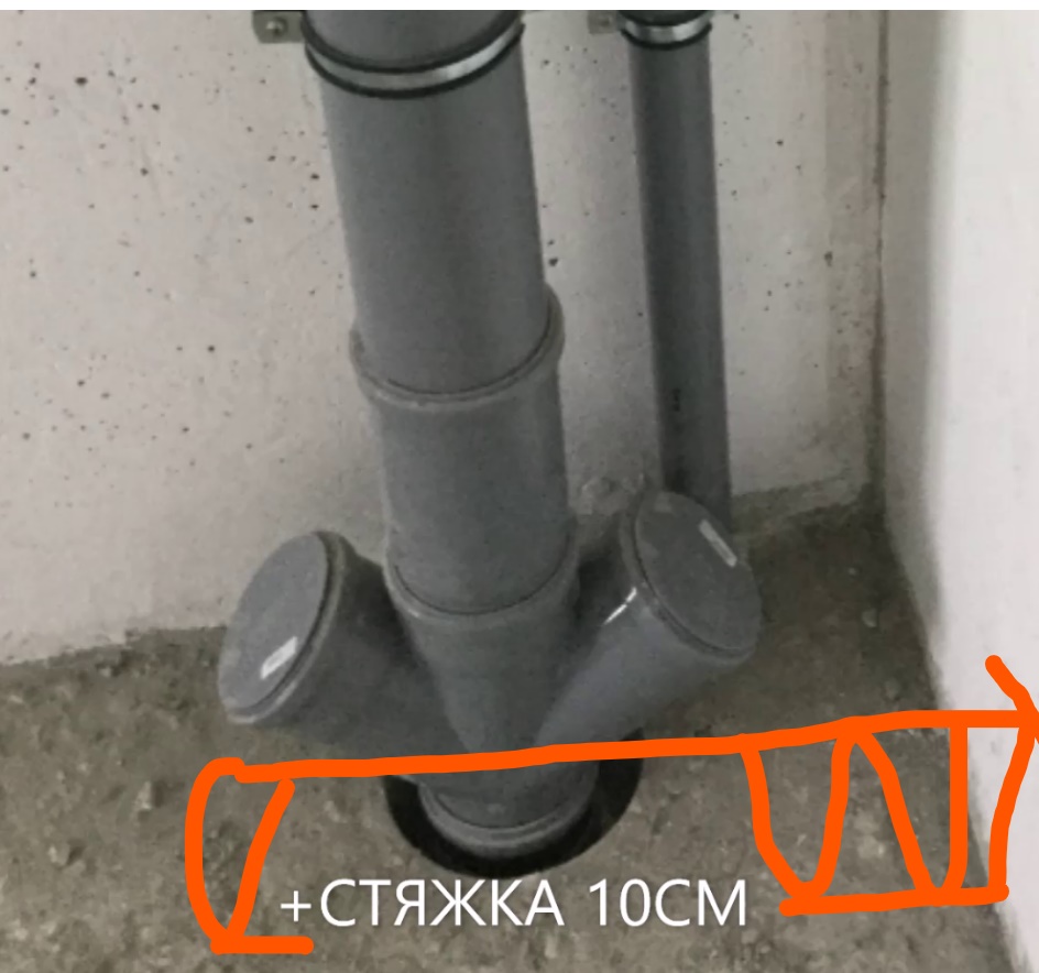

вопрос к уважаемым спецам в новостройке - пока без стяжки (будет + 10 см) в углу на стояке установлена одноплоскостная крестовина 110х110х110х110/45
хотелось бы к правому отводу крестовины =от неё до стены около =210мм= с поворотом направо вдоль стены установить инсталляцию с унитазом и далее за ней стиральную машину например как на следующем фото над инсталляцией с унитазом будет инсталляция с коллекторами для ХВС и ГВС
к левому отводу крестовины без поворота вдоль стены будут подключены раковина и ванна
можно выполнить нужные подключения с установленной крестовиной- без ее её замены ?

viatf, унитаз, стиралка и раковина без проблем, а с ванной надо разбираться. Сначала в левый отвод через редукцию 110/50 воткнуть угл 50/45 так, чтобы раструб последнего смотрел на ванну. Измерить высоту от уровня чистового пола до оси раструба. Прикинуть длину трубы с поворотами до выхода из сифона ванны. Прибавить уклон 50-ой трубы (из расчёта 2см/м) к ранее полученному измерению. Далее, узнать высоту от уровня чистового пола до оси выхода из сифона и сравнить полученные цифры-если центр выхода из сифона больше, чем центр раструба хотя бы на величину уклона-значит всё получится. Если нет-тогда либо менять крестовину, либо ванну задирать. Крестовина с прямыми отводами однозначно лучше, чем с косыми. Компенсатор стоит, поменять её на двуплоскостную за минуту и не греть голову. А если оставлять эту (не понятно зачем), то крутануть ее, только понять на сколько-можно на 45 градусов, но возможно найдётся вариант более выигрышный. Раковина 48 см-катастрофа :nо:

viatf, Я бы поменял крестовину на 67 градусов, ниже можно канашку пустить.

Hitgher написал: viatf, Я бы поменял крестовину на 67 градусов, ниже можно канашку пустить.
Hitgher, а почему на 67, когда по нормативам здесь полагается на 90 градусов?

Вадим М, "по нормативам здесь полагается на 90 градусов"
в новостройке москвы устанавливают ненормативную крестовину? что то странно. а смысл? цена то одна и таже :eek:

viatf, По Москве вообще везде почти прямую ставят.
