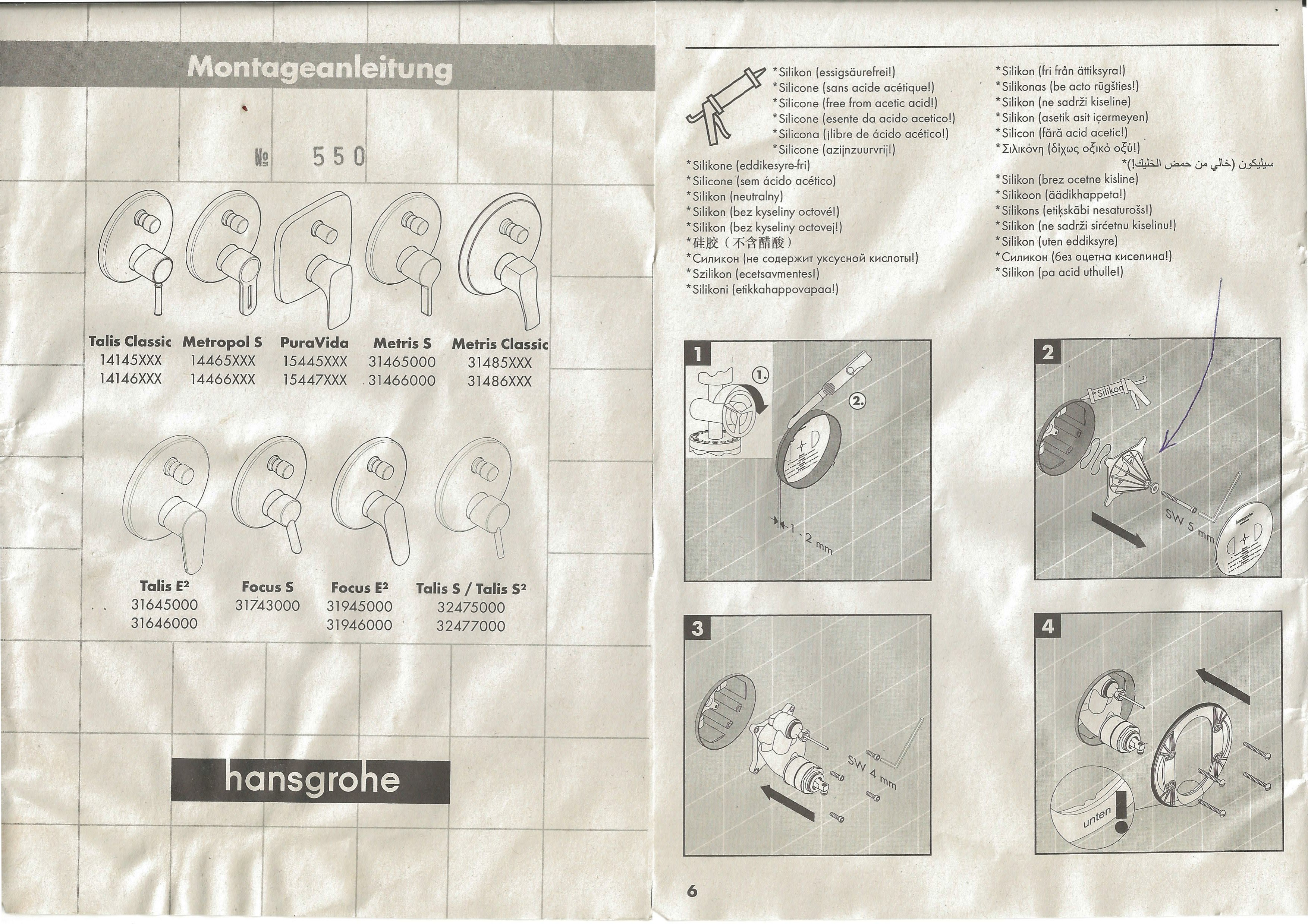

Что это за деталь настенного смесителя Hansgrohe ? В буклете/инструкции где большая схема всех деталей ей нет, есть только на приведенной странице.
спасибо

SergeyE, Вы про защиту внутренней встроенной части от пыли, раствора? Снять и выкинуть, она у вас должна стоять на встройке при монтаже.

Hitgher написал: Вы про защиту внутренней встроенной части от пыли, раствора?
Точнее, для проверки труб, от смесителя, на протечку.

jekasus, Ну или так, заглушка. ;)

Hitgher написал: Ну или так, заглушка. ;)
;) При тройниковой разводке, все таки лучше не выбрасывать - если что-то с смесителем, то другого варианта временно заглушить разводку нет.
