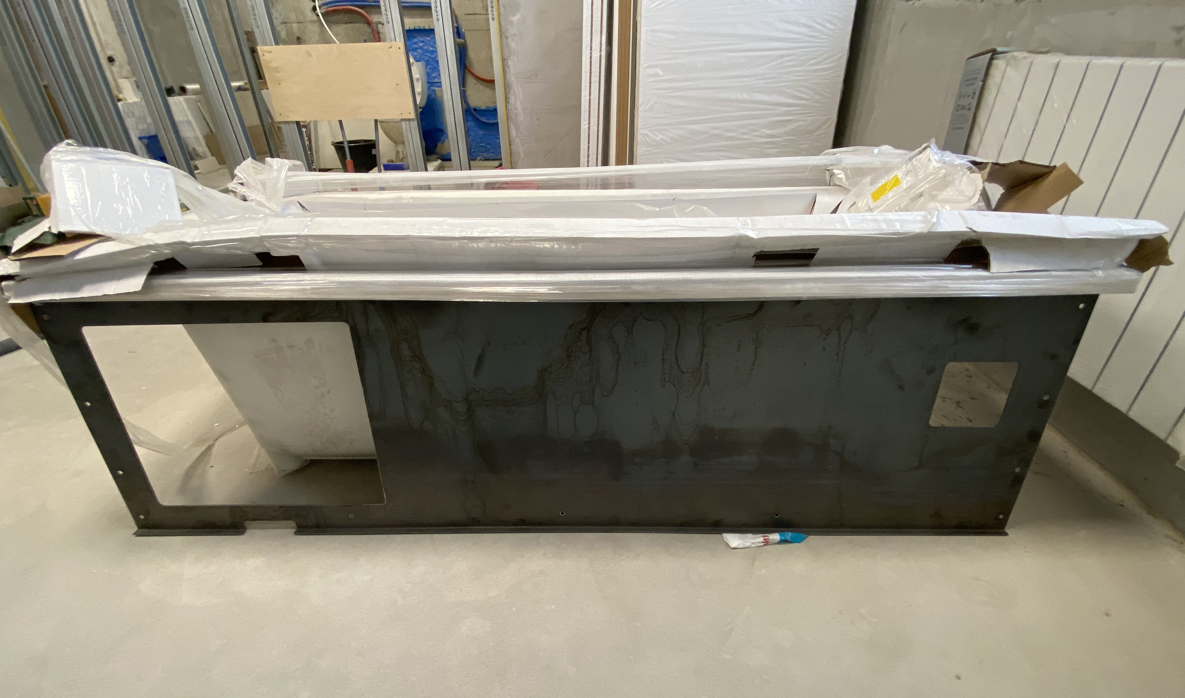

В общем, всё началось с того, что дизайнер нарисовал, а жене понравилось как выглядит экран под ванной с утопленным плинтусом:
И стал я ломать голову как это лучше изобразить. Стандарных решений на этот счёт не нашёл, то что делают строители из ПГП и пеноблоков мне совсем не по душе, а тут ещё и ревизию нужно предусмотреть для слива.
В общем, решил попробовать сделать из стального листа каркас, к нему винами и клеем приделать ГВЛ, на который наклеить плитку. Как именно обеспечить съем-установку самой левой плитки (где доступ к сливу) так пока и не придумал, но скорее всего приклею неодимовые магниты к самой плитке (как - пока не знаю, буду экспериментировать)

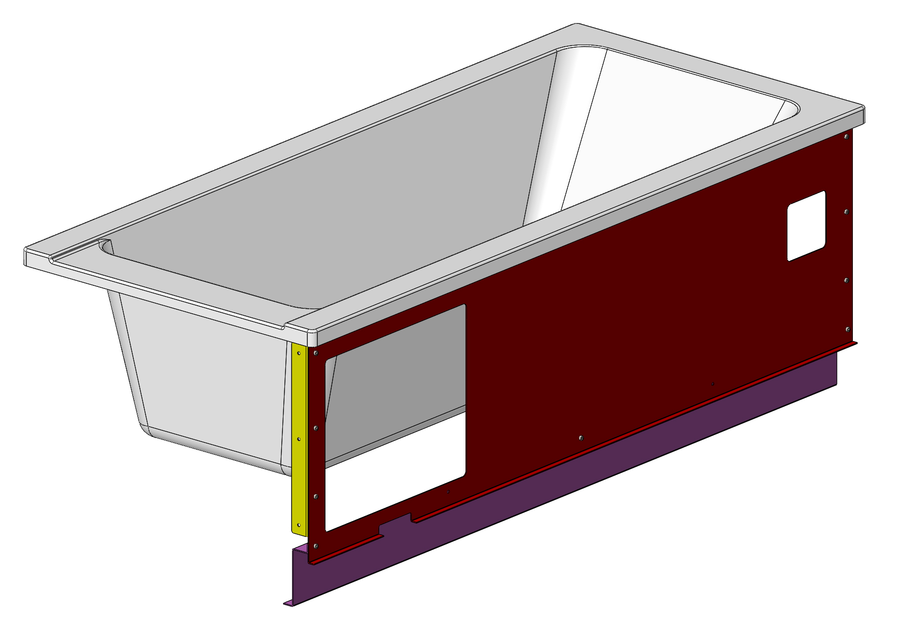

Итак: как это выглядело у меня в проекте:
Дыра в правой части - это чтобы можно было просунуть руку с гаечным ключом в процессе сборки :) Выступ под ревизионным окном - чтобы было удобнее снимать плитку.

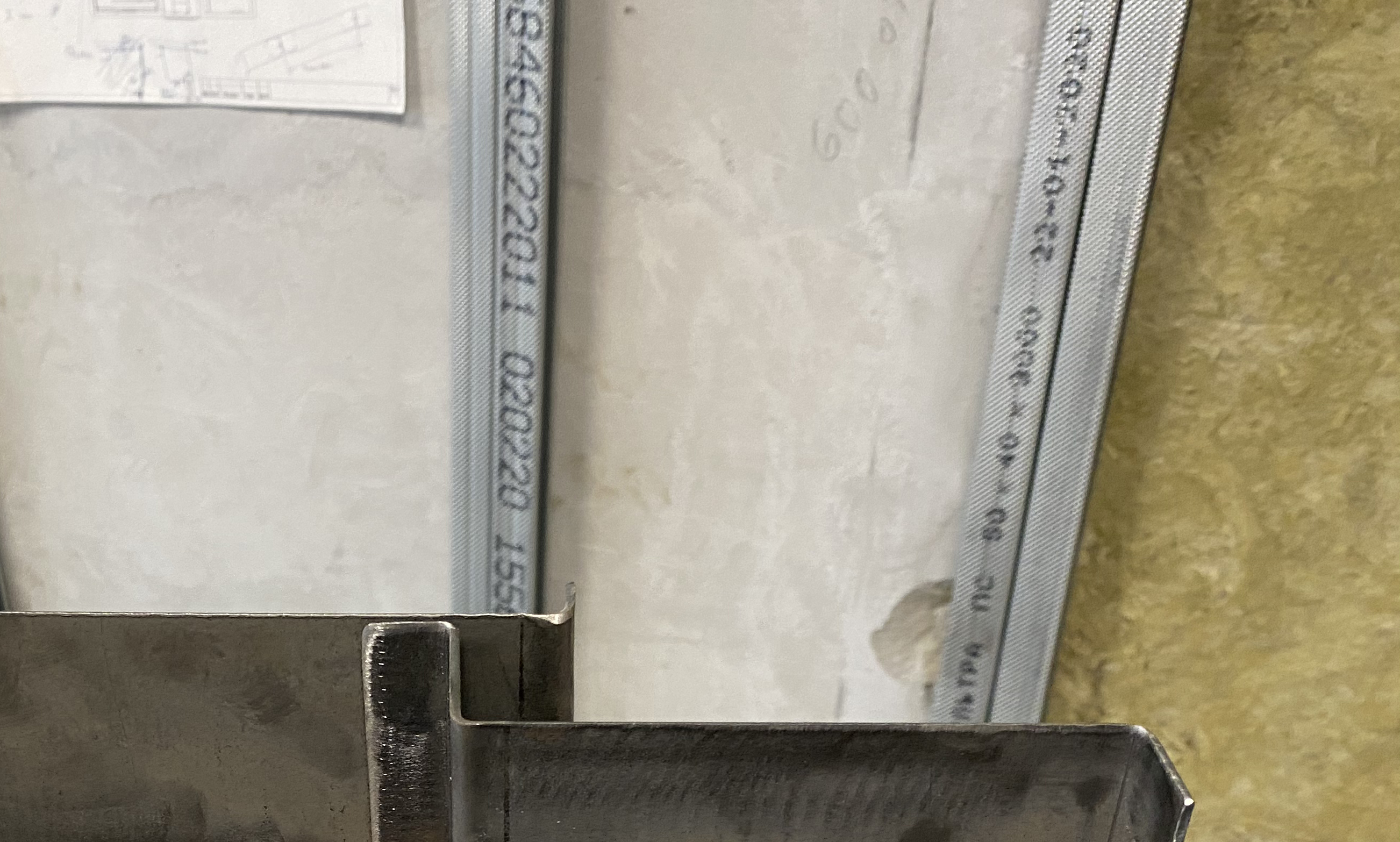

Сборная конструкция из двух частей, которая с помощью уголков привинчивается к боковым стенам. У ванны изнутри бортик оказался не прямым, а довольно сложным, видимо для соединения с оригианьным экраном, поэтому пришлось в верхней полке предусмотреть выступы:

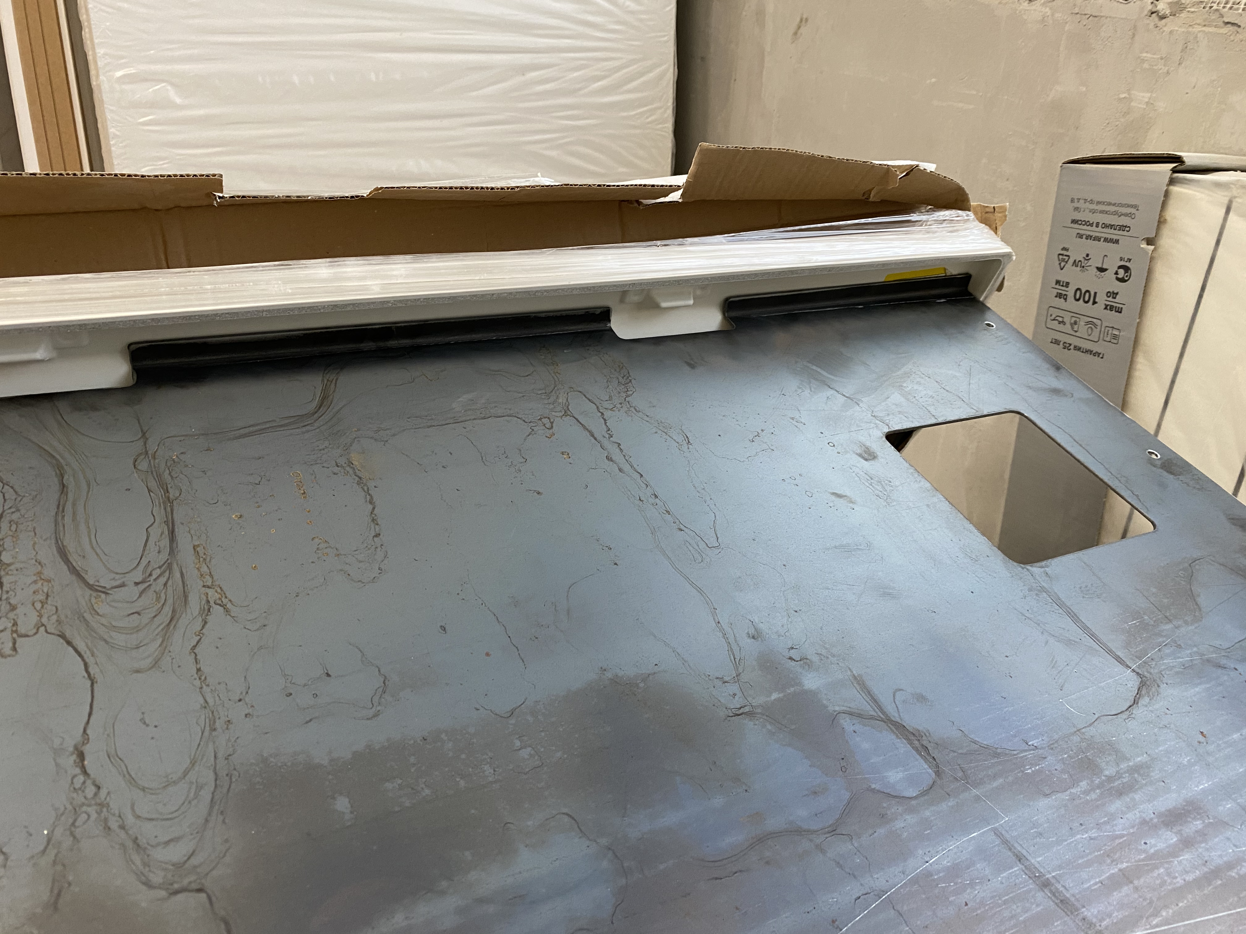

Примерил и (к величайшему удивлению) всё подошло с первого раза как нужно.
Вот такое сочленение панели и плинтуса, в панели отверстия сделал сразу, а в плинтус засверлюсь по месту.
В общём, всё как-то совсем просто получилось, поэтому сегодня покрашу и отложу до момента установки.
Критика приветствуется :)

Dron/9K написал: Критика приветствуется
Круто, но можно было бы обойтись подручными средствами монтажа. Ну из рисунка не совсем ясно достаточно ли места для стоп ног, когда подходишь к ванне в плотную например что бы ванну помыть или постирать.

ser000 написал: у из рисунка не совсем ясно достаточно ли места для стоп ног, когда подходишь к ванне в плотную например что бы ванну помыть или постирать.
там впуклость порядка 40 мм, если честно то не вижу особого смысла делать больше - слишком большая глубина и смотреться будет не красиво и вообще может быть в какой-то степень травмоопасной. я исходил из того, чтобы освещение нормально влезло :)
