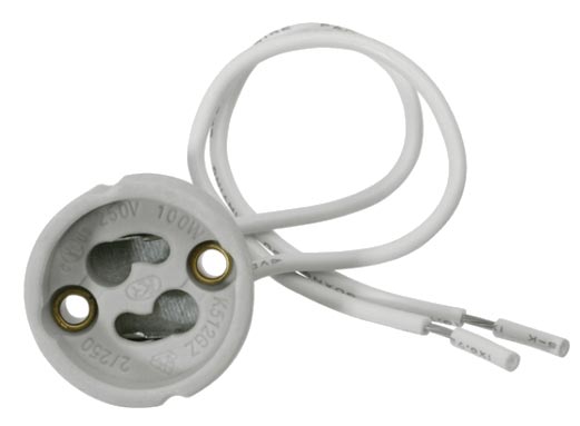

Есть такой патрон GU10

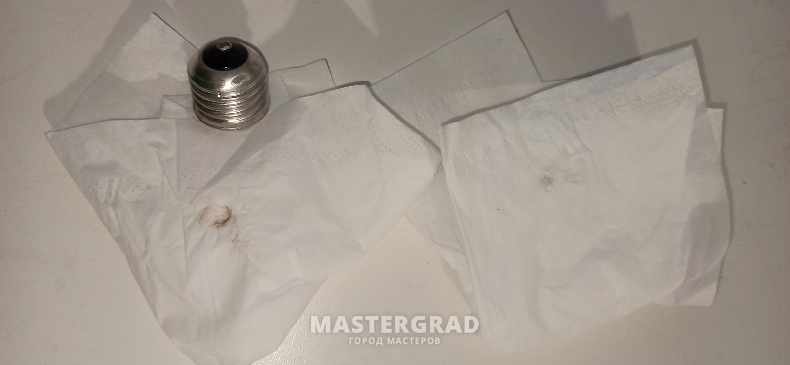

Решил проверить теорию с налипшим жиром
На фото две салфетки которыми я вытер точечные контакты обеих лампочек. Та что грязнее как раз вываливалась. Грязь ближе к коричневому цвету. Так что это не от плохого контакта. И сам контакт цоколя выглядит чистым

megrad написал: Есть такой патрон GU10
под накаливания не бывает?
