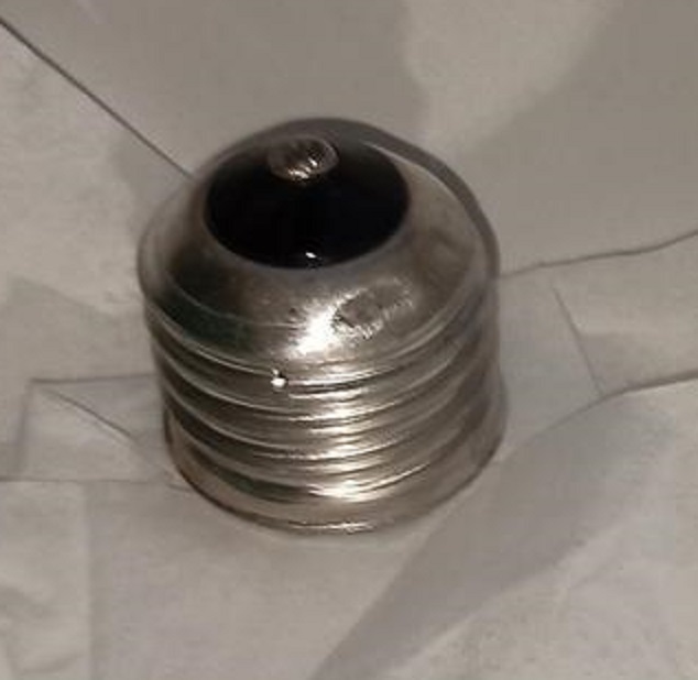

MaSeVi, короче будем думать что в углу банально жарче и та лампочка выкручивается больше той что висит с краю. а в свободное пространство контакта лампочки сразу же проникает жир нарушая ее контакт.

user5657678 написал:
MaSeVi написал: любое резьбовое соединение, не имеющее дополнительной фиксации, ослабляется с течением времени, даже будучи находясь в состоянии покоя...
ясно
MaSeVi написал: Или светильники выше ставить
не вариант
MaSeVi написал: менять тип лампы и механизм её фиксации в светильнике...
а какие есть варианты кроме как колхозить туда лампочку без резьбы (автомобильную кажется)? Хотя я даже не знаю где такую искать и есть ли для них цоколь.
user5657678, отогнуть контакты в патроне сильнее, чтобы они крепче пружинили. Немного смять резьбу на лампочке, чтобы туже заходила.
Раньше лампы накаливания сильнее патроны грели, чем у вас воздухом, ничего не выкручивалось.
Протрите колбу спиртом, а когда ослабнет, снимите отпечатки пальцев. Кто-то у вас просто не любит яркий свет.
Регистрация: 13.03.2006
Сообщений: 28328
12.11.2020 в 18:38:05
MaSeVi написал: Тепловое расширение от плиты и в дальнейшем сжатие после остывание "резьбы". Вот такая, грубо говоря, циклическая нагрузка и ослабляет крепление лампы.
Усугубляет проблему алюминиевый цоколь лампы. На фото видны вмятины от контактов патрона.
Сталкивался с идентичной проблемой и с идентичными патронами. Цоколь сминается и контакт пропадает.
Мишутк написал: Раньше лампы накаливания сильнее патроны грели, чем у вас воздухом, ничего не выкручивалось.
Раньше цоколь был стальным.

Alex___dr написал: Усугубляет проблему алюминиевый цоколь лампы
Alex___dr написал: Раньше цоколь был стальным.
Интересно, давно ли китайцы стали экономить, заменяя сталь алюминием? :a :cool:
Сообщений: 28328
12.11.2020 в 18:45:24
Radio написал: Интересно, давно ли китайцы стали экономить, заменяя сталь алюминием?
Экономия разной бывает. Можно экономить на штампах, штампуя цоколь из алюминиевой фольги.

user5657678 написал: в свободное пространство контакта лампочки сразу же проникает жир нарушая ее контакт.
Замените лампочку, поменяйте лампочки местами.
user5657678 написал: не понимаю что там за полтергейст то.
Вы один живёте? Выгоните всех тараканов, муравьёв, фиксиков, домовых и т.п. нечесть...
user5657678 написал: патрон вот такой
В таких патронах иногда резьбовая часть выпадает, проверить надёжно ли закреплена, а то может не лампа выкручивается и прсто железячка плохо закреплена и как раз от теплового расширения выдавливается.
Попробуйте лампу до дури не закручивать, что бы оставить свободу пружинке центального контакта при тепловом расширении работать.

Alex___dr написал: Усугубляет проблему алюминиевый цоколь лампы. На фото видны вмятины от контактов патрона.
цоколь действительно алюминевый ногтем вмятину можно сделать. Но контакты там же сбоку и по идеи касаются резьбы.
