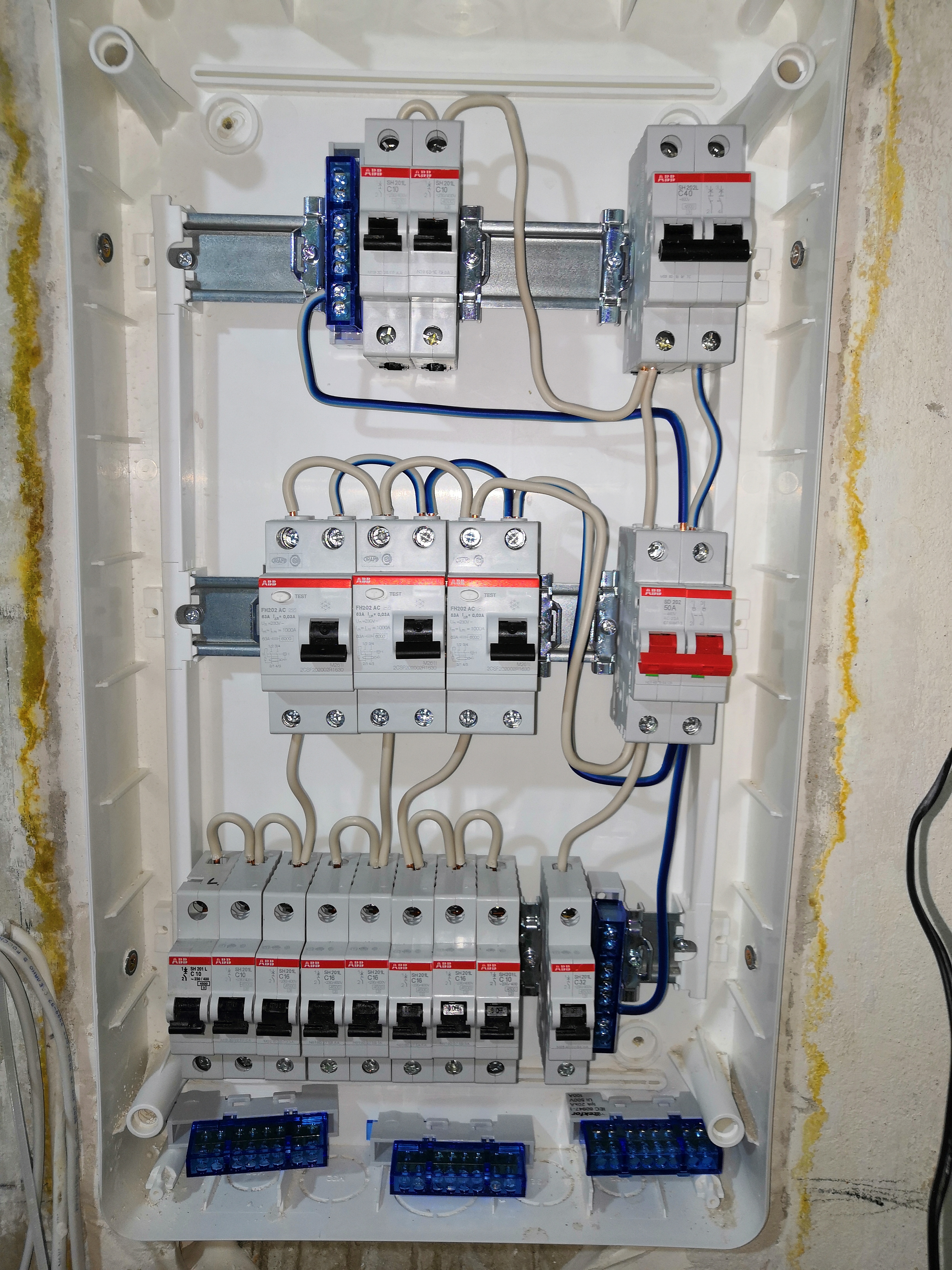

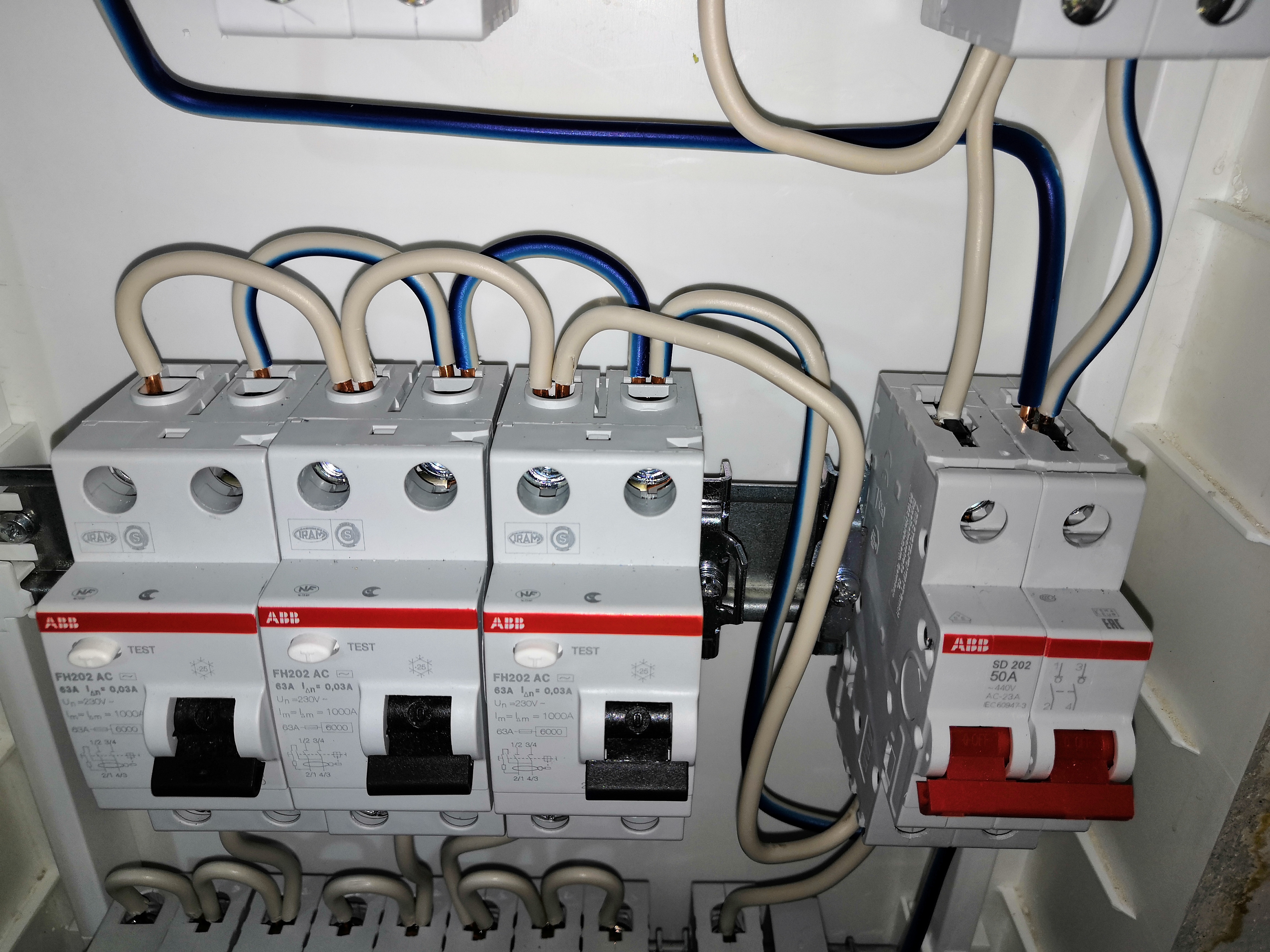

Покритикуйте или норм, вот что получилось. Особенно компоновка нулей интересует. И ещё на второй фотке можно так соединять, те подключать провод к шинному разъёму на узо?
Прим: Первая рейка неотключаемая линия. Третья рейка, правый автомат - варочная панель, она без узо.
"Дырки" в щите - задел на будущее, если захочется реле напряжения или контактор или узо на неоткл линию. Коммутация жёсткий провод 6 квадратов (остатки кабеля пригодились ) .

fiftY, перемычки должны быть без разрывов.
fiftY написал: Покритикуйте
Жуть. Особенно с нулями. И где шина под землю. Модель щита?

Мда-с... Для себя же делаете. Что так неаккуратно-то?))))..

megrad,
megrad написал: fiftY, перемычки должны быть без разрывов.
megrad,что с нулями не так? Если вы про узошки, я нули переставил на штатные места
Шина земля вверху будет. Текфор))

fiftY написал: я нули переставил на штатные места
Вы в этом уверены?
Вот комплект для щита,
  1. Монтажная планка под шины
  2. Сами шины. Могут быть любого размера
  3. Крепление для шины в монтажной планке.
Вот точки для монтажной планки
Вот так это выглядит в щите
Щит должен выглядеть так

fiftY, Все что показал megrad,,прекрасно покупается по отдельности - здесь.

dokar, но хотя бы одна монтажная планка в комплект должна входить. Если только текфор ни чего не учудил. Но до недавнего времени ни разу в комплект такое количество и такие шины не встречались.

megrad, Я тоже не понял, отчего столько колхоза.
