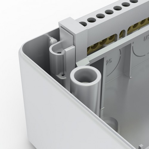

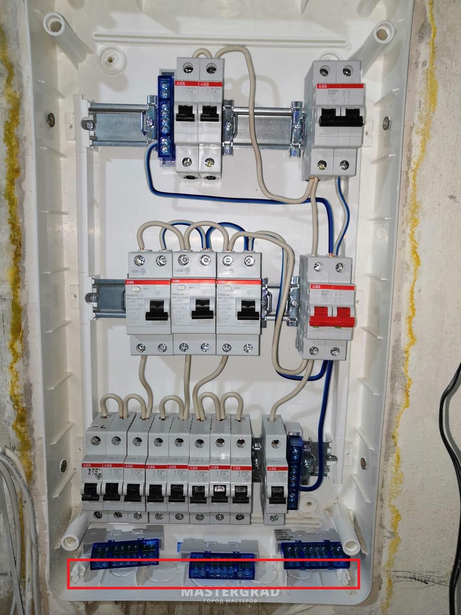

megrad написал: dokar, но хотя бы одна монтажная планка в комплект должна входить. Если только текфор ни чего не учудил. Но до недавнего времени ни разу в комплект такое количество и такие шины не встречались.
megrad, Вы правы, входит такая планка...
megrad
megrad
Регистрация: 07.04.2014
Сообщений: 15839
22.11.2020 в 15:12:48
MaSeVi написал: входит такая планка
Но автор ей не воспользовался :confused: Желательно чтоб две таких планки в комплект входили.

dokar написал: megrad, Я тоже не понял, отчего столько колхоза.
Не надо путать колхоз с хэндмейтом! :nо:
Лично мне нравится.

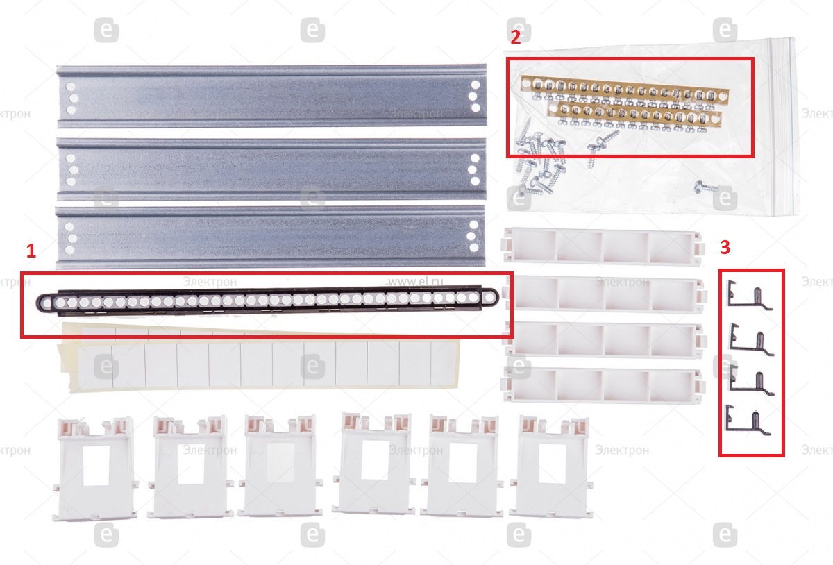

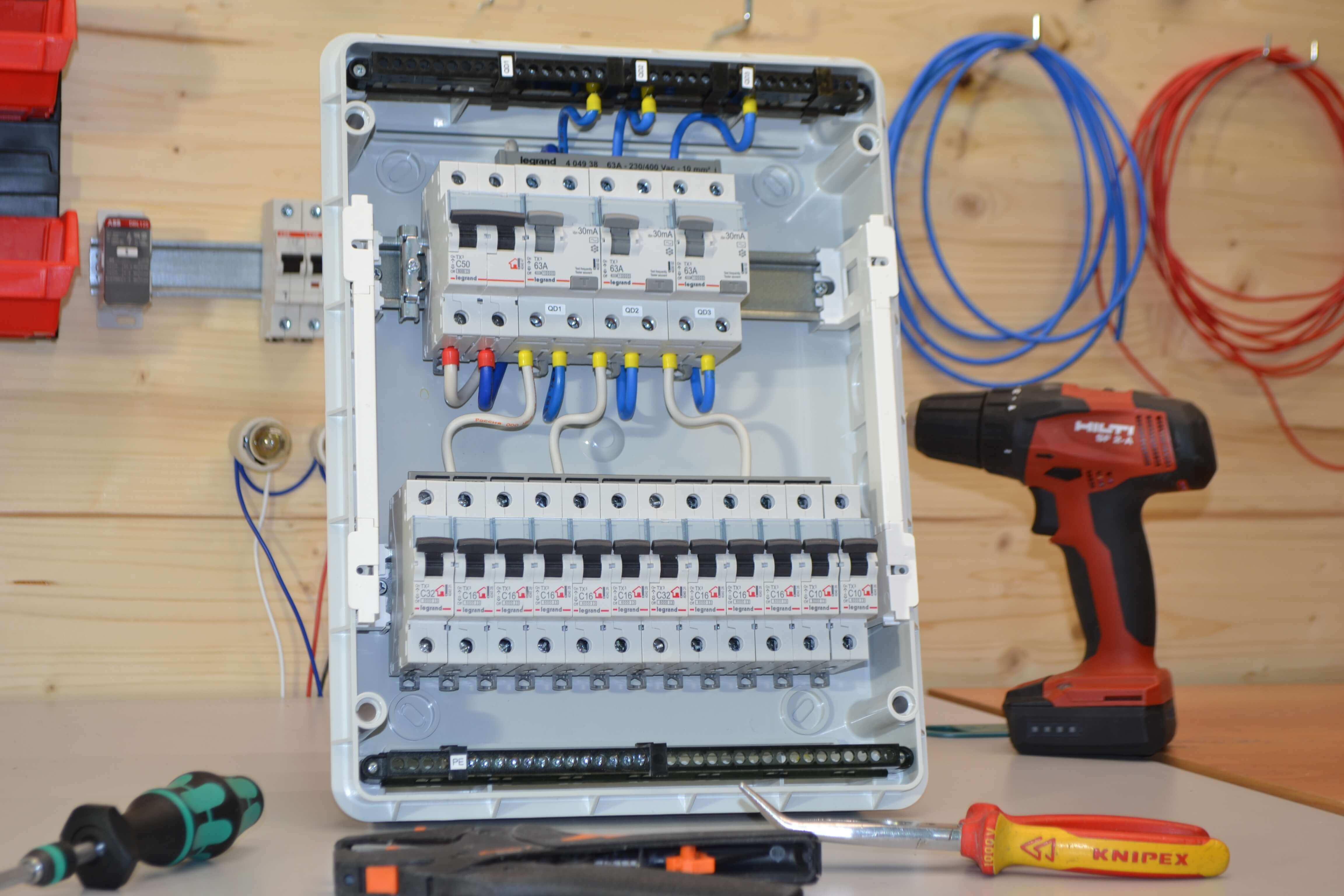

megrad написал:
fiftY написал: я нули переставил на штатные места
Вы в этом уверены?
Вот комплект для щита,
  1. Монтажная планка под шины
  2. Сами шины. Могут быть любого размера
  3. Крепление для шины в монтажной планке.
Вот точки для монтажной планки
Вот так это выглядит в щите
Щит должен выглядеть так
megrad, вообще я про другое говорил. А так да монтажная планка одна штука и две шинки на все их все равно не хватит. Это добро поставлю вверх для земли. А синие изолированные купил для нолей их крепить можно к дну, там есть доп посадочные места под винты. Кстати обычные шины сечением 6х9, комплетные 7х9.Мелочь, а приятно)) Rumato, точно :)

fiftY, Так то можно и 24 модуля "впихнуться").
Гребёнки или ПуГВ с наконечниками возможности купить нетути?

MaSeVi, да все можно. Остатки провода были их и поставил. Разве это чем-то хуже в плане надёжности? . А на эстетику в данном вопросе мне параллельно))

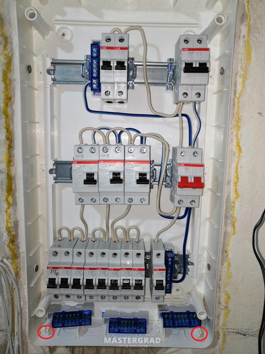

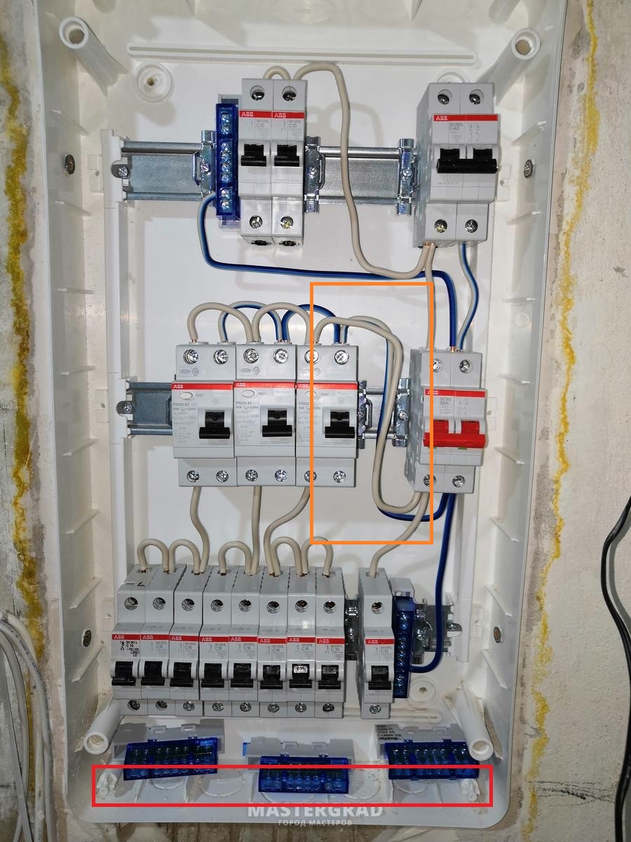

fiftY написал: это чем-то хуже в плане надёжности?
megrad написал: перемычки должны быть без разрывов.
остатков проводов хватит, чтобы переделать?
megrad
megrad
Сообщений: 15839
22.11.2020 в 17:57:50
fiftY написал: А синие изолированные купил для нолей их крепить можно к дну, там есть доп посадочные места под винты.
А уголок или п образный профиль не судьба на штатные места установить? Если штатный держатель ссылка средства не позволяют купить.
Вы же для себя делаете.
Почему у Вас провода дин рейку пересекают? Для любого перемонтажа геморное исполнение.
fiftY написал: А так да монтажная планка одна штука и две шинки на все их все равно не хватит
На столько мал бюджет, что невозможно докупить? ссылка

MaSeVi написал: Мда-с... Для себя же делаете. Что так неаккуратно-то?))))..
MaSeVi, и кто это говорит? Человек, который даже закон Ома не знает как применить. Лучше свои работы покажите. И не с закрытыми дверцами. А изнутри.
