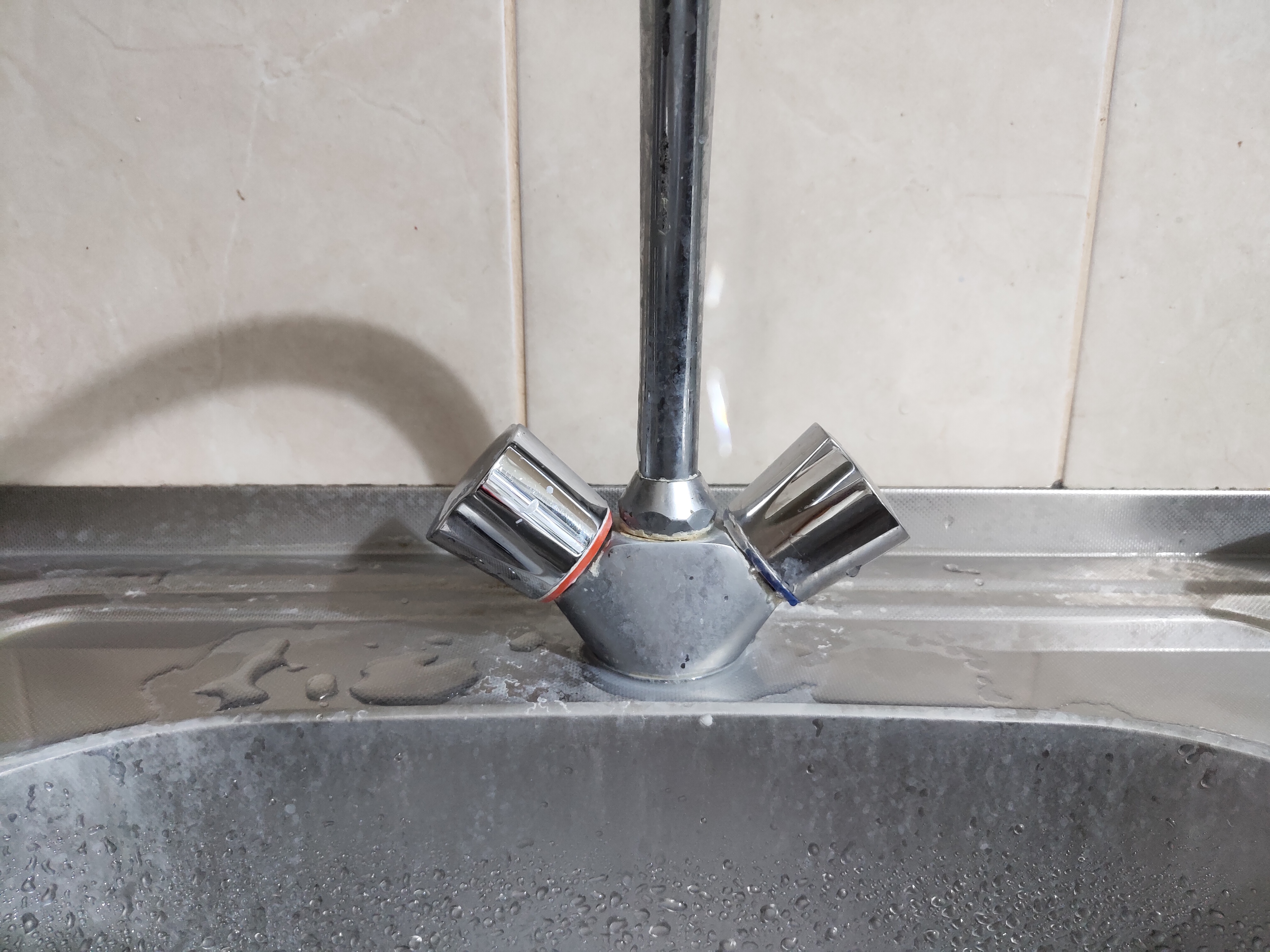

Привет всем! Как разобрать смеситель на фотке ????
Регистрация: 24.11.2020 Екатеринбург Сообщений: 11
Ни разу такой не разбирал, ручка литая .
Отверткой между красным или синим кольцом и ручкой ?
Не сдергивается?
Пока нет возможности подойти к смесителю , просто хотел спросить как правильно снять ручку, хотел буксу заменить

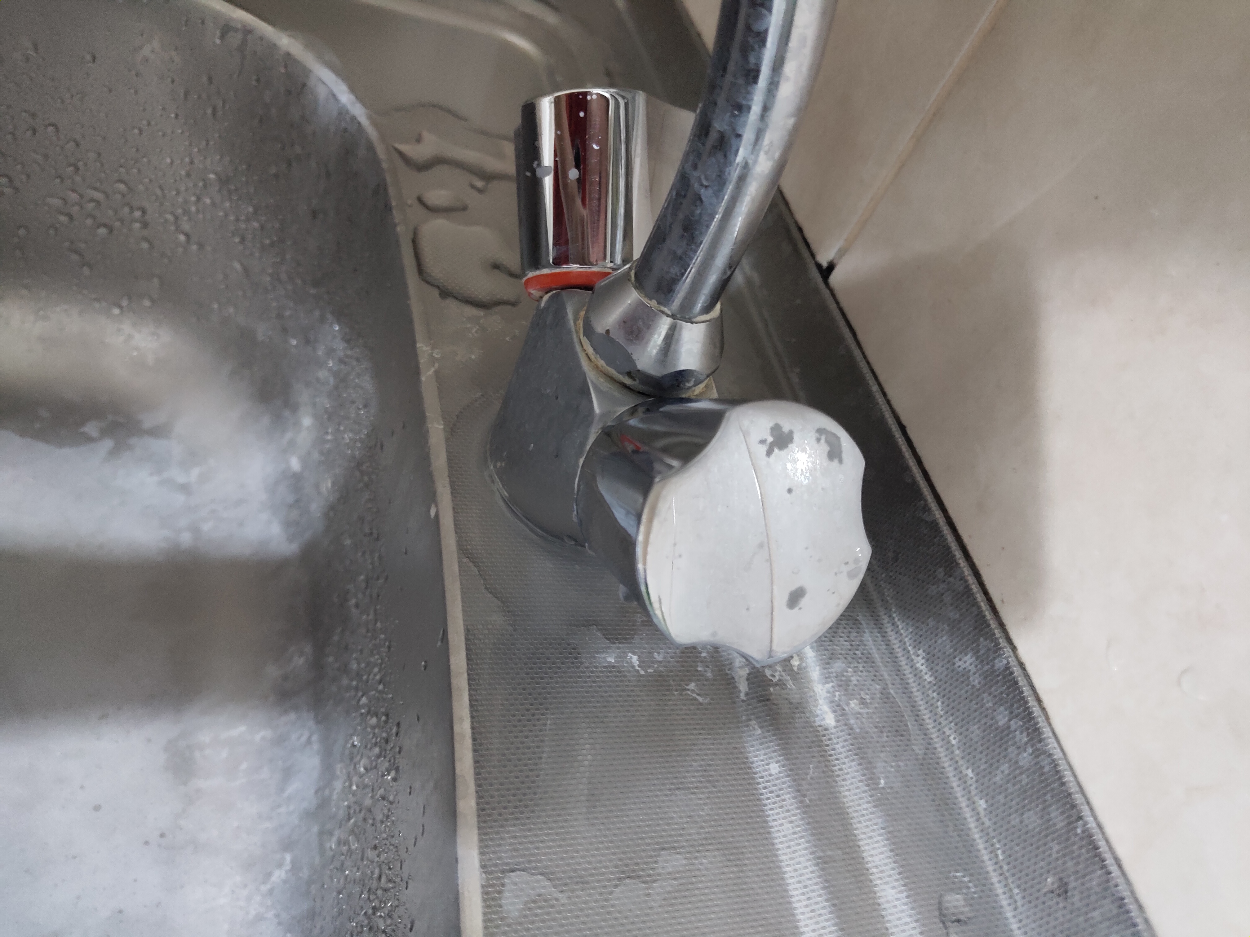

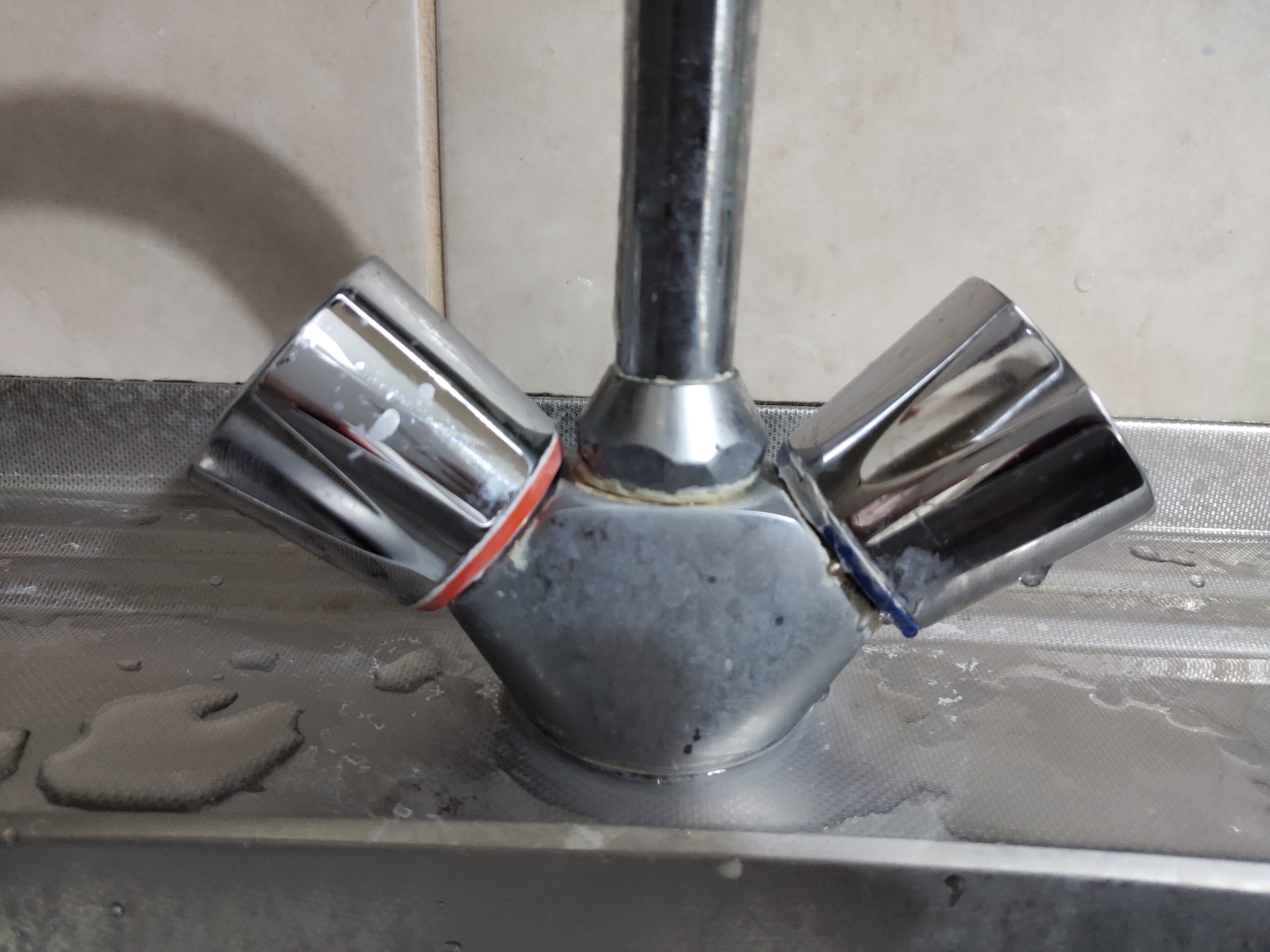

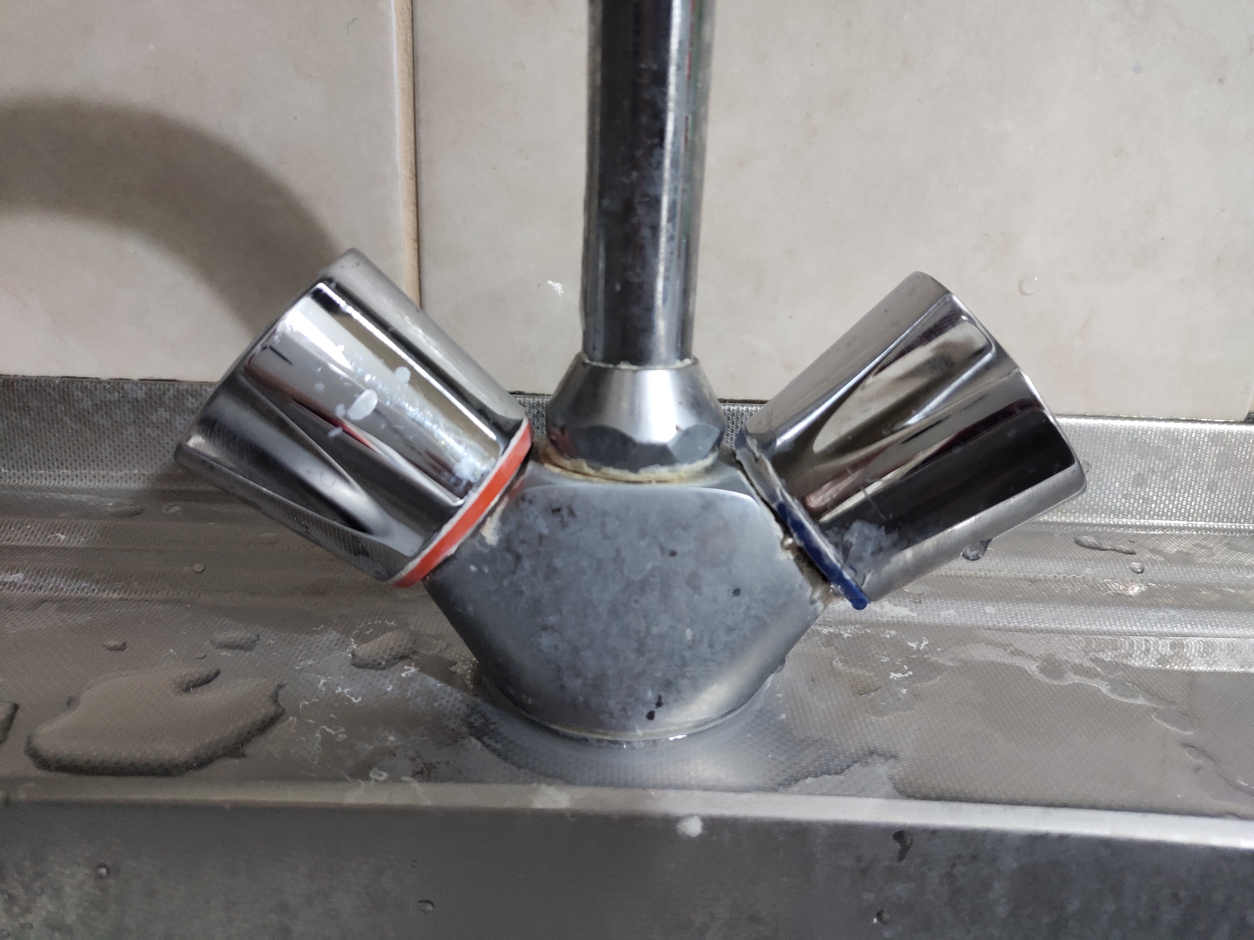

Регистрация: 05.12.2006 Саратов Сообщений: 2059
Это же Грое ? Блин 3 фото из 4 бесполезные. Если бы в торце заглушка была серая заглушка.... Может всё-таки
снять заглушку, отвинчиваете винт (если я не путаю) а вот дальше самое сложное - сдвинуть\снять закисшую ручку с оси вентиля.
Нет, нееее Грое ))))) Отечественный... Винтов нет -ручка литая.
Так сделать ?
Черканите, как правильно
Ну тогда пардон, не встречался... но оооочень похож.
Наверное что-то типа вилки из стали под основание ручки и стучать\качать\сдвигать как у вас нарисовано.

Master77, попробуйте рукой сдернуть ручку, как уже писал Сергей...... .
Так попробую , может вытяну репку, если не прикипела, если нет , то вилкой придется , все таки момент больше.
Регистрация: 25.07.2018 Можайск Сообщений: 13788
по идее должна накладка сверху сниматься
Регистрация: 06.03.2008 Санкт-Петербург Сообщений: 9186
У меня есть в зоопарке смеситель с похожими ручками. У него накладка по всей площади ручки. Если нет специального еле заметного отверстия (щель прямоугольная под тонкую отвертку) с одного из краев, то поддевать в щель тонким лезвем.
Судя по фото смеситель не сильно обидится, если накладки придется выломать и ему подарить новые ручки.
asdoleg написал:
в резиновой строительной перчатке
