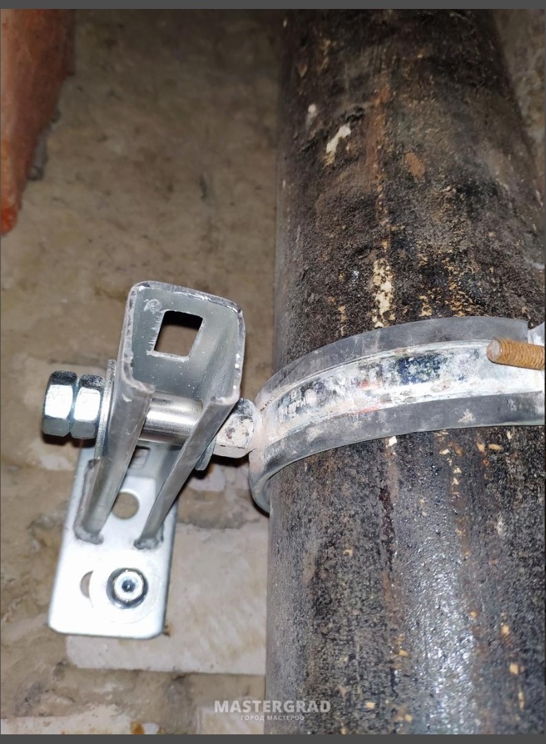

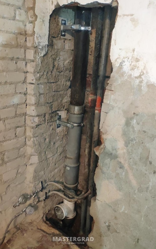

Sergey2020 - решение с консолями и хомутом самый оптимальный вариант, который я применяю даже для крепления чугунного стояка. А не мебельные ножки из фольги, как тут рекомендует врач-вредитель ))

Вадим М, рычаг - место крепления шпильки к пластине... чрезмерный момент нагрузки.
Сообщений: 138312
04.12.2020 в 00:41:27
Болт в пластину вворачивается не посередине, а смещённо, дабы легче было просунуть её между стояком и стеной:
Чем легче - так и не понял. Понял, что позади стояка сверлить сложнее :)

BV написал: Вадим М, рычаг - место крепления шпильки к пластине... чрезмерный момент нагрузки.
BV, Автор написал, что два обычных хомута уже стоят. Значит отступ от стены нормальный для выдерживания шпилькой. А монтажная пластина и подавно выдержит, можно шайбами широкими усилить.
Смещение по крепежу в пластине - вертикальное. Конструкция заводится плашмя к стене, затем проворачиватеся вокруг монтажной пластины выводя шпильку в вертикальной плоскости под 90 градусов. При центральном креплении и широкой пластине конструкцию заклинит. Ближе к краю (верхнему или нижнему) - за счет мягкости резинки и небольшого отжима трубы в центре высоты пройдет.

Technik-san написал: Sergey2020 - решение с консолями и хомутом самый оптимальный вариант, который я применяю даже для крепления чугунного стояка. А не мебельные ножки из фольги, как тут рекомендует врач-вредитель ))
Technik-san, Вы уже все мыслимые границы переходите... (( Данные консоли стоят в разы дороже предложенных альтернативных способов. Не все люди имеют безразмерный кошелек. Даже имея указанную денежную сумму, часто есть более необходимые траты, в том числе и в ремонте. Уверен, большинству здешних мастеров каждая копейка даётся тяжёлым трудом, в нечеловеческих условиях, зачастую по локоть, а то и по колено в нечистотах, без полноценного отдыха, питания (наверняка перекусы на объектах всухомятку), для кого-то и бессонными ночами. Поверьте, во многих других сферах условия труда сходные. Те, у кого деньги шальные, и кого не беспокоит выбор оптимального, вряд ли часто заходят на такие сайты...

Вадим М, просядет стояк - тогда будет точно "по колено в нечистотах" Наблюдал такое, когда крепления поставили на отвали и "Опорный пункт охраны порядка" на 1м этаже утонул в дерьме. К счастью - делали дезовские... :)

BV написал: Вадим М, просядет стояк - тогда будет точно "по колено в нечистотах" Наблюдал такое, когда крепления поставили на отвали и "Опорный пункт охраны порядка" на 1м этаже утонул в дерьме. К счастью - делали дезовские... :)
BV, сразу 3 крепления оторвутся? У меня в 21-этажном доме
квартире канализационная труба вообще не была закреплена застройщиком... Наверное, самое оптимальное решение - это те консоли для полок, что Вы показывали.
Сообщений: 138312
04.12.2020 в 01:20:01
Вадим М, там нагнулось крепление в подвале (откуда сантехнику знать сопромат), на 1м этаже крепления от застройщика - в которых труба ездила без малейшего напряга, а расстыковка ступеней "г-но ракеты " произошла по раструбу ниже крестовины 2-го этажа. Были большие разборки и наезд УК на жильца 2го этажа.... Жильца удалось оправдать, а наезжавшее на него УК - погрузить в их же д...мо... В итоге вид у представителя УК сменился с наглого на бледный.
