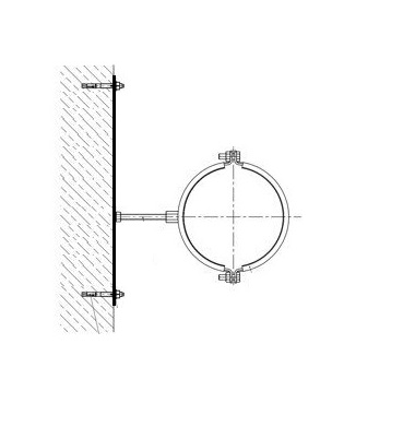

Обычный хомут с креплением гайкой прикручивается к монтажной пластине через винт с потайной головой. Устанавливается за трубу, пластина прикручивается через выходящие по бокам части к стене вплотную. Монтаж хомута к пластине ассиметрично по вертикали для удобства заведения за трубу.

Мишутк написал: Обычный хомут с креплением гайкой прикручивается к монтажной пластине через винт с потайной головой. Устанавливается за трубу, пластина прикручивается через выходящие по бокам части к стене вплотную. Монтаж хомута к пластине ассиметрично по вертикали для удобства заведения за трубу.
Мишутк, как ни старался - не понял этот фрагмент. :o
И если расстояние от стояка до стены большое - такой метод не годится.

strider1978 написал: Две шпильки по бокам от трубы. Фиксировать хомут гайками с обоих сторон, резьбу рассверлить.
Либо "обратное крепление"
strider1978, Добавлю к этому - чем расстояние больше - тем шпильки толще. Чтобы не рассверливать хомут (под толстые шпильки) можно использовать ДВЕ небольшие металлические пластины с двумя отверстиями - одно под шпильку, другое под винт хомута - ставятся вертикально, на шпильку крепятся двумя гайками.
Если сильно далеко от стены - то шпильки можно поддержать растяжкой вверх к стене. Из перфоленты, полосы и тд.... Несущая способность и жесткость увеличивается в разы. Если шпильки засверливать в стену не впритык трубе, а на расстоянии и потом подогнуть к трубе - увеличивается надежность от горизонтальных смещений, если это нужно.
Болт в пластину вворачивается не посередине, а смещённо, дабы легче было просунуть её между стояком и стеной:
Почему? вместо болта использовать шпильку, немного поддолбить стену, чтобы гайка поместилась:
