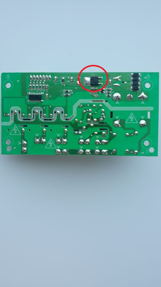

Подключив без блока транса 12/220, напрямую к выходам на плате управления, которые идут на лампы (красным на фото), получил следующий результат: лампочки малой мощности на 220В моргают, более мощные молчат, пока не подашь питание кнопкой. Такое ощущение, что в этой схеме где-то "травит". Таким образом, блок транса не причем. https://b.radikal.ru/b40/2103/a5/dd18d40dee58.jpg
https://a.radikal.ru/a09/2103/9c/49ad4a3baf63.jpg

Жорик31 написал: Такое ощущение, что в этой схеме где-то "травит".
Вероятно транзистор через который включается/отключается свет. Но проблема так же может быть в управляющих цепях и/или сенсорной панели. Как вариант попробовать всё подключить без подключения сенсорной панели.
Жорик31 написал: лампочки малой мощности на 220В моргают, более мощные молчат
Лампочки накаливания/галогенки или диодные? Моргают в режиме ОТКЛючено? Или моргают после включения?
Жорик31 написал: Таким образом, блок транса не причем.
Что бы в этом окончательно убедиться, подключить его к сети напрямую, а не через эту плату управления.
Сообщений: 139410
10.03.2021 в 16:50:21
посмотрите на обмотке реле стрелочным вольтметром, или цифровым, но у которого есть "полоска" - импульсная шкала, или осциллографом - лучше, т.к можно увидеть длительность импульса (да и много чего еще). Ну и кроме того, если лампочки моргают - реле должно клацать в тишине. Вроде транзисторов не видно и контроллер непосредственно управляет обмоткой реле.... в не совсем правильных схемах могут пролезать "иголки" - либо из-за неправильного проектирования цифровой части схемы контроллера, либо из-за плохой развязки по питанию цифровой части. Если иголки короткие, их можно подавить простейшим фильтром (резистор + конденсатор) но поточнее проследить цепь управления, чтобы не наломать дров. (хотя вроде напрямую)
strider1978
strider1978
Регистрация: 16.01.2016
Сообщений: 10375
10.03.2021 в 17:02:14
Видно плохо, но похоже вот этот товарищ отъехал.

strider1978 написал: Видно плохо, но похоже вот этот товарищ отъехал.
strider1978, И товарищ похож на стабилизатор LM ххх
В схемах бывает, что не ставят керамический кондер, и LM немного гадят по питанию...

ser000,подключал с отключенной фишкой проводов, идущих от сенсорной панели, и без блока транса, просто кинув лампочку на выходы на управляющей плате (та что на фото). В результате моргание лампочки в режиме ОТКЛючено. После включения, даже если все провода вернуть на места, все горит без проблем. Нежелательный эффект возникает именно в положении ОТКЛ.

BV, звонить этого "товарища"? визуально черная спинка его как бы немного с разводами от возможной оплавки, как будто подвергся темп. воздействию, но опять же может кажется....

ser000, Да и лампочка моргающая, которую подключал напрямую через выходы платы управления (идут на транс блок), была диодной на 220В. чтобы исключить косяк лампочки этой, подключал ее также мимо платы, просто на питающие ее (плату) провода 220В. Горела без особенностей.
