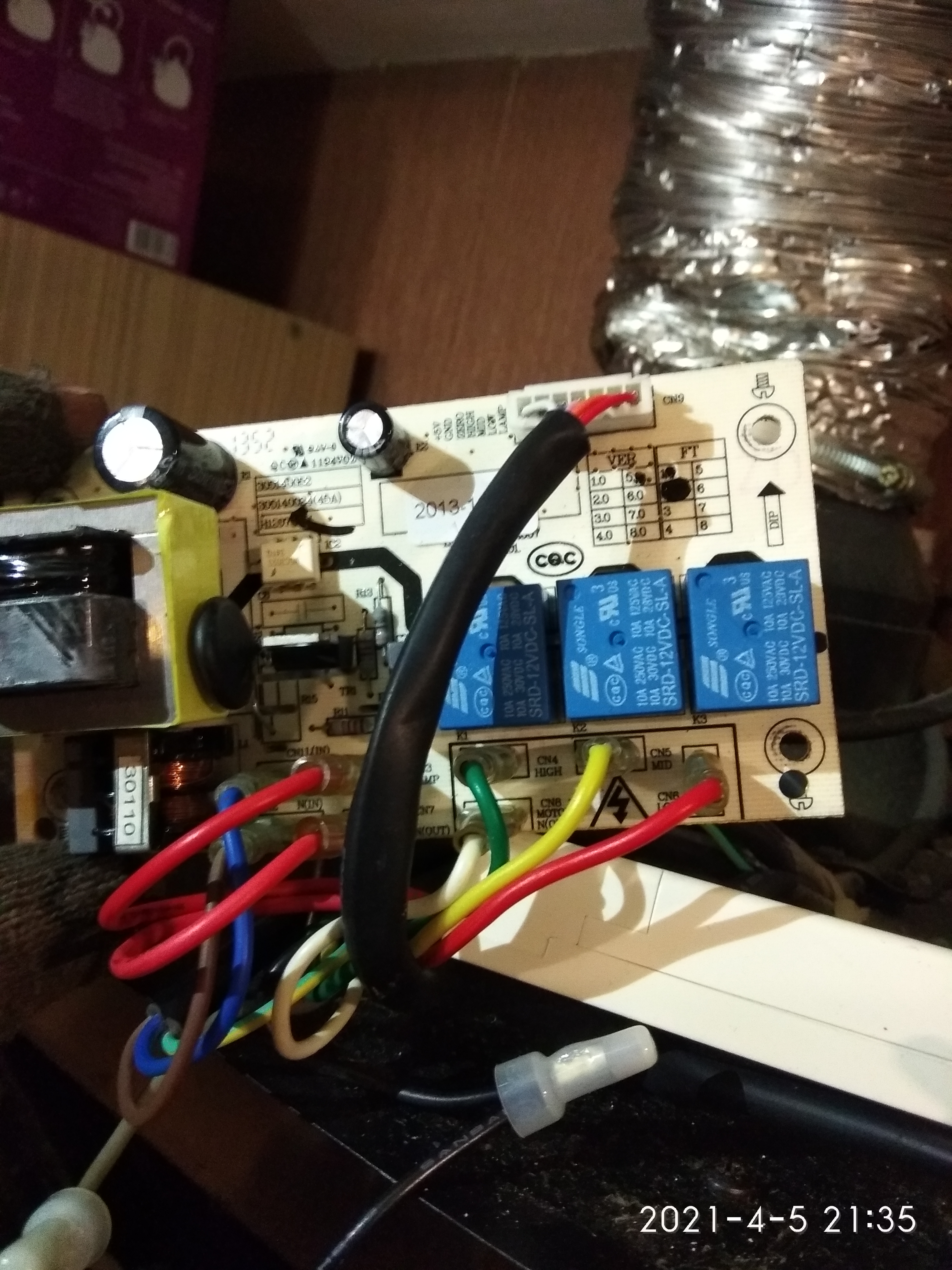

Сегодня смотрел такую же! Попала под 380в, не включается...видимых проблем нет!
Сообщений: 139519
06.04.2021 в 01:29:23
alex50 написал: Попала под 380в,
отгоревший ноль?
alex50 написал: не включается...видимых проблем нет!
термопредохранитель в трансе? И черный сбоку от транса...
alex50
alex50
Регистрация: 10.08.2011
Сообщений: 2166
06.04.2021 в 14:08:16
BV, новый дом в Шушарах, у многих в доме на 1500 квартир техника погорела, кому то компенсировали, кто то не заморачивался.....я ещё с тестером не лазил, работал с духовкой поздно вечером....за наводку спасибо, если вернусь)
