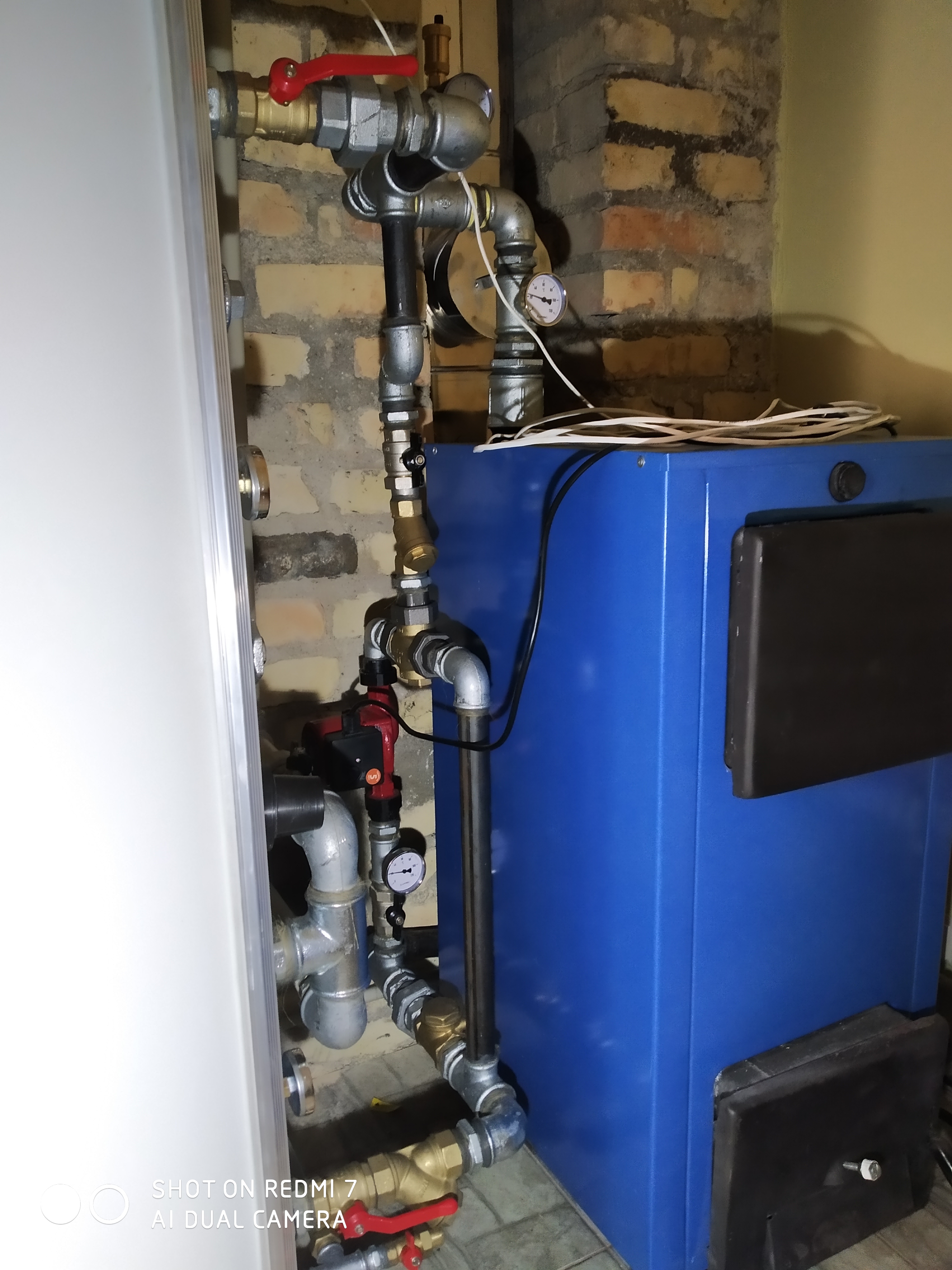

Помогите пожалуйста разобраться, закипает ТТК в обвязке с буферной ёмкостью, котел простой 20 кв, буферная 750 л. Обвязали 32 трубой, трёхходовой 60 градусов. Такое чувство что заужен диаметр трубы и нет хорошей циркуляции теплоносителя, помогите знатоки. Мастер тупо упёрся что плохой котел, тонкий металл и поэтому быстро закипает.

Невозможно нагреть буферку выше 60 градусов

vastoc, схему нарисуйте с диаметрами. И на какой высоте выход буфера и обратка в котел?

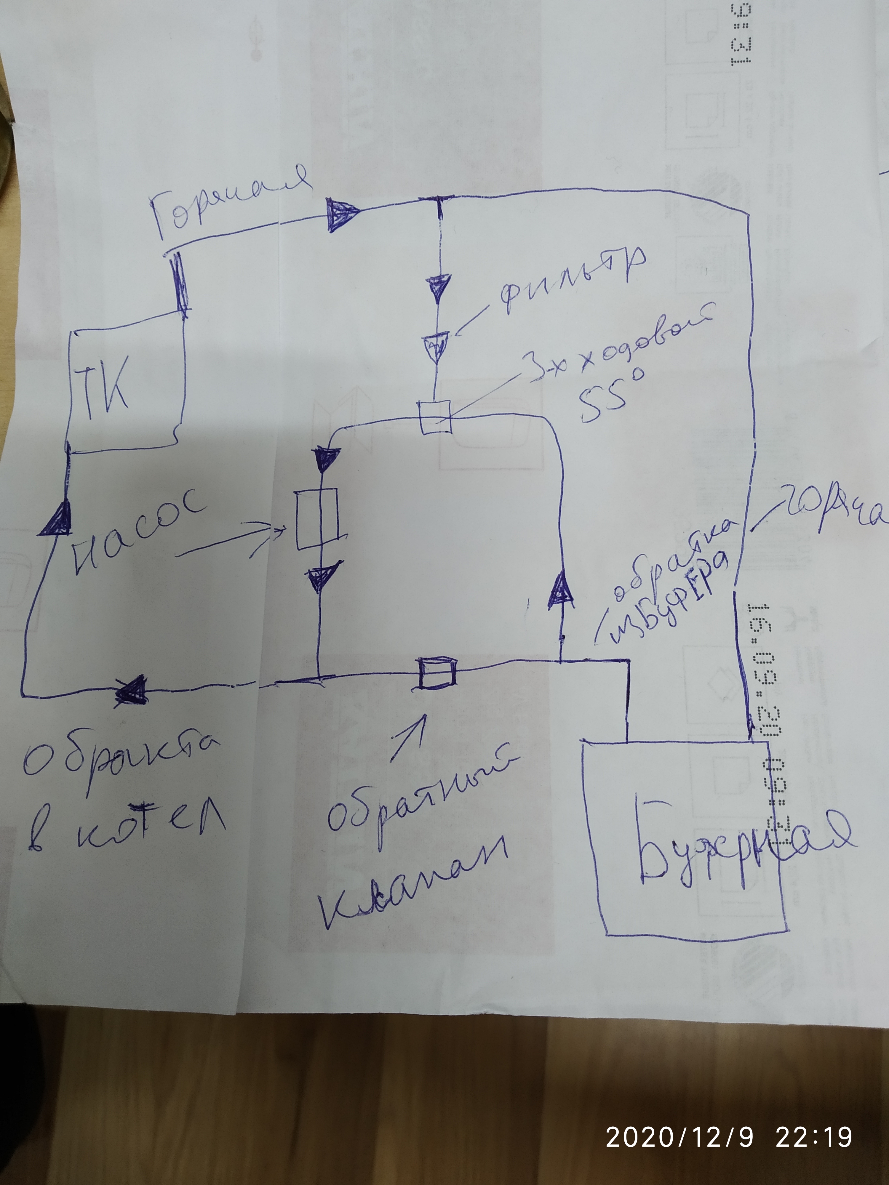

Невозможно нагреть буферку выше 60 градусов BV, Вся обвязка 32 трубой, подача верхнее отверстие, обратка самое нижнее , попозже немного попробую схему сделать

vastoc написал: обратка самое нижнее ,
фильтр на ней? и насос между обраткой и подачей? Не пойму ... хрень какая-то наверчена.

Насос на байпасе на маленьком круге обратки в котел

Перед насосом обратный клапан. Подача вверху прямо в буфер, от неё ответвление на трёхходовой и в обратку подмес.

vastoc, а радиаторы где подключены?
зачем там вообще трехходовой - какая задумка? (опишите словами) Нарисуйте пути воды в нем, и при какой Т - какой путь? ИМХО, если убрать насос, фильтр, ОК - скорее всего накопитель будет нормально заряжаться от котла.

Трёхходовой делает подмес в обратку котла до 55 градусов, чтобы не было конденсата в топке
