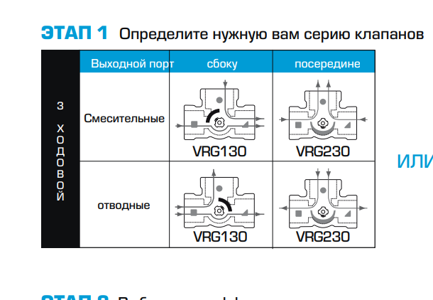

vastoc написал: Невозможно нагреть буферку выше 60 градусов
Проверьте правильность установки и работы смесительного клапана (трехходовки). У вас циркуляции нет через термоаккумулятор.
vastoc
vastoc
Регистрация: 24.11.2016
Гродно
Сообщений: 24
12.12.2020 в 19:45:26
ПPOPAБ, можете схему нарисовать как должно быть, а то я ничего не могу доказать этим горесантехникам
ПPOPAБ
ПPOPAБ
Регистрация: 24.10.2009
Ноябрьск
Сообщений: 13128
12.12.2020 в 23:37:58
vastoc написал: можете схему нарисовать как должно быть
Теоретически - ваша схема верна. Кроме бестолкового размещения фильтра. Практически как это выполнено не совсем ясно...
vastoc написал: а то я ничего не могу доказать этим горесантехникам
Вытряхните клапана из корпуса трехходовки, а сетку фильтра оберните пленкой. Ваш "буфер" будет иметь температуру котла. И наоборот: котёл - температуру "буфера".
Ограничивает поток и температуру исключительно "трехходовка". Но вместо того что-бы ограничивать разницу температур между подачей и обраткой циркуляции котла, она ограничивает температуру "буфера".
Какая именно трехходовка установлена и как именно расположены её входы А,В,С ??? Все производители смесительных клапанов прикладывают схемы с порядком подключения к своим изделиям.
http://www.esbe.su/download/esbe/ESBE_Guide_2012_RU.pdf Обратите внимание:
На направление потоков клапанов!

Сверху тянет горячую, справа обратка из буфера, слева насос в котел в обратку все это

vastoc, каталожный номер этого клапана Герц ?
!#[https://youtu.be/6o19SrIpYIc]
смотреть с 6:00
!#[https://youtu.be/DUzfnCIPpAg?t=359]
Похоже проблема в характеристиках клапана. Использован запорный вместо регулирующего. Нет подмеса обратки.

Да это Герц

https://herz-armaturen.ru/safety-valves/1-7766-04/
Трехходовой термосмесительный клапан ГЕРЦ TEPLOMIX. Прямого действия, для повышения температуры обратной линии котельных установок. Фиксированная заводская настройка термостатического элемента. Отверстие с заглушкой 3/8 для опорожнения/удаления шлама. Макс. температура эксплуатации 110 °С. Модели 03 и 04: не отключаемый байпас, требуется установка балансировочного вентиля на байпас, темп. потока АВ около 61 °С. Kvs - 14 м3/ч.

Попробуйте задавить байпас краном, который перед фильтром.

Перекрыл этот кран совсем наглухо, стал греться буфер, все стало работать, только вот вопрос, когда температура будет остывать не будет ли конденсата в котле?
