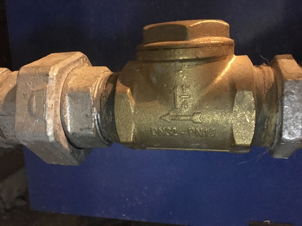

vastoc написал: В смысле обратный клапан странный? Мне сказали он лепестковый, без сопротивления который
А фото его можно ?

17.12.2020 в 14:16:47
Обратный

vastoc написал: Обратный
Там пружинок быть не должно.
При отсутствии ЕЦ на ТТ котле обязательно ставьте ИБП на циркнасосы.

ПPOPAБ написал: vastoc написал: Обратный
при гравитационной загрузке и клапана быть не должно

BV написал: при гравитационной загрузке и клапана быть не должно
Обратный клапан в данной схеме обвязки применяется исключительно для возможности ЕЦ при аварийном режиме отсутствия электропитания. Трехходовка для поддержания минимальной температуры котла работает только принудительно. Однако ЕЦ у автора нет из-за высокого гидравлического сопротивления и малого уклона. А трехходовка не обеспечивает прогрев системы при работе насоса, так как она другого артикула и к ней нужен дроссельный кран...
