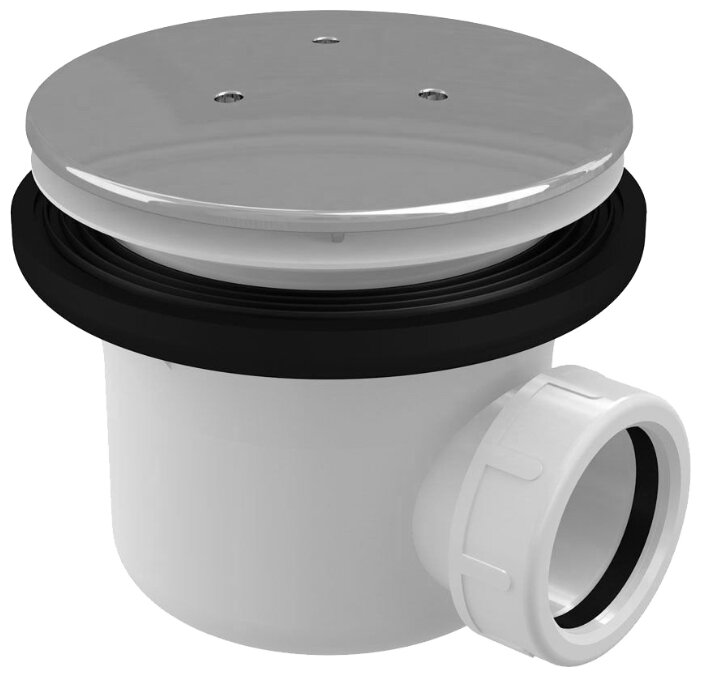

Коллеги, чувствую что что-то сделал не так, хорошо, что собрал всё временно для проверки. Итак, поставил такой вот сифон:
По следующей схеме (цвета труб - условные):
Так вот когда по стояку что-то сливается, то из сифона душа идут разнообразные булькающие звуки. Когда сливается из моих труб - всё тихо.
И что-то я начал подозревать, а именно: не требуется ли установить кроме этого сифона ещё и гидрозатвор или ещё чего? (правда, всегда полагал, что сифон именно эту функцию и выполняет).
Как быть, что делать?

Dron/9K, один из главных параметров сифона - высота гидрозатвора
50 мм он должен быть в МКД
Посмотрите здесь правильный сифон, или трап для поддона, как он еще может называться http://www.mcalpine.ru/shop/trapy-dlya-dushevyh-poddonov-23/

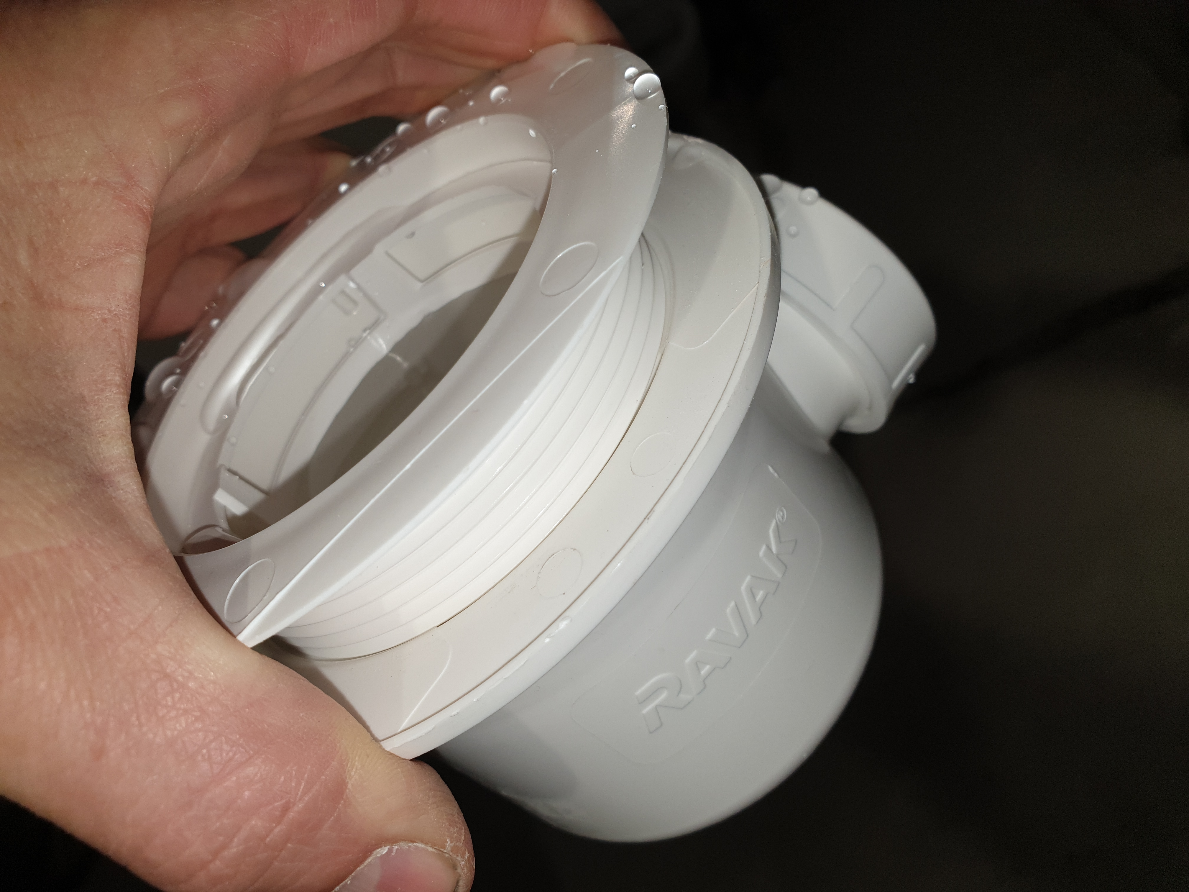

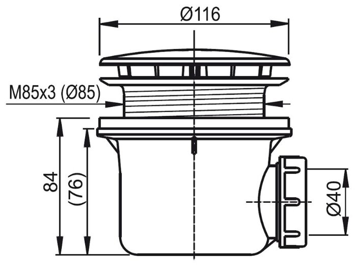

09.12.2020 в 00:21:41
master.msk, Спасибо, изучу в этом направлении! Правда в моём Ravak стакан тоже довольно глубокий и подозреваю что те же 50 мм.
А может булькать не срывая затвора? Типа трасса до стояка короткая и довольно прямая - сам сифон и резонирует :-)

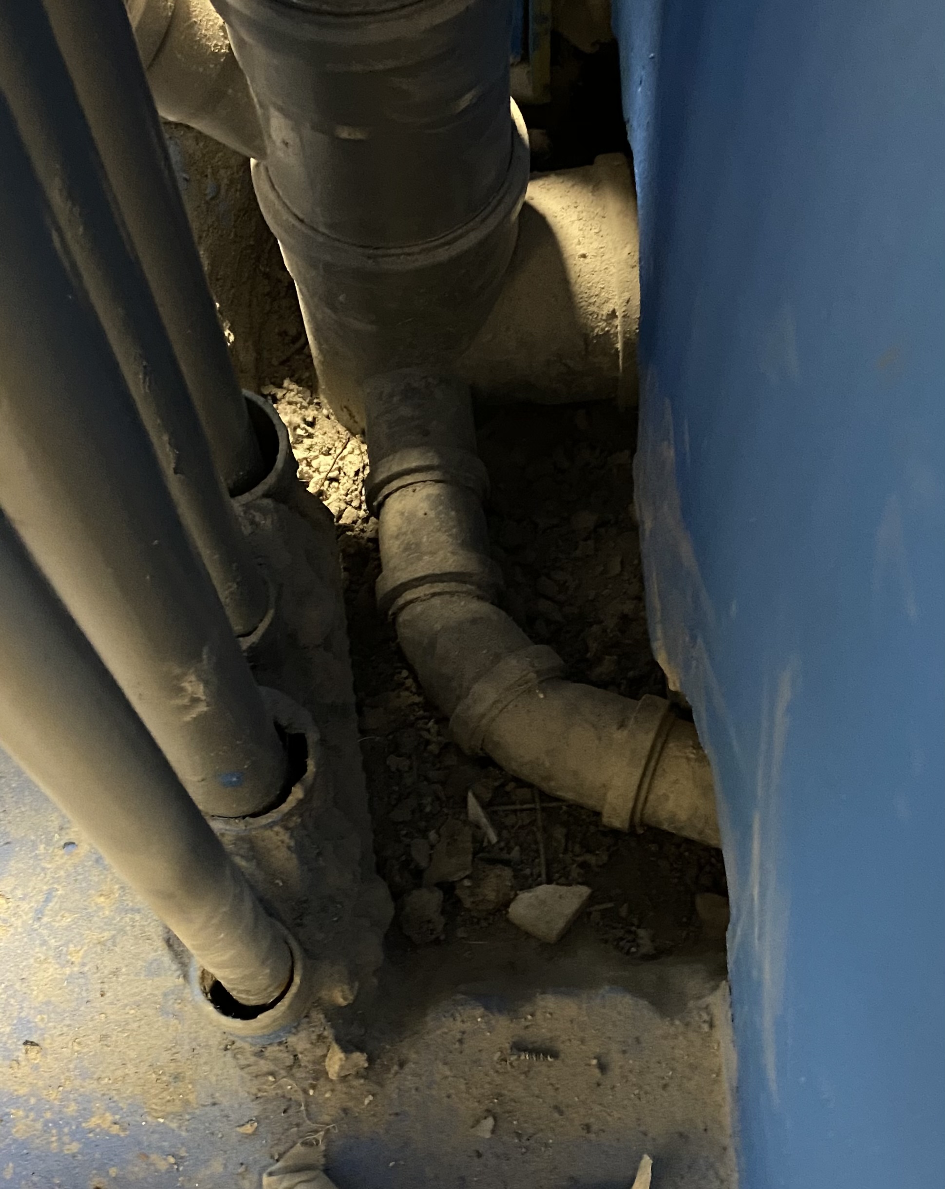

09.12.2020 в 00:23:53
Вот так выглядит в натуре отвод от стояка (в общем-то как и на схеме ;)

09.12.2020 в 00:47:40
Dron/9K написал: Правда в моём Ravak стакан тоже довольно глубокий и подозреваю что те же 50 мм.
что мешает проверить с линейкой?

09.12.2020 в 07:27:28
Перчатку резиновую или пакет оденьте на трубу и зафиксируйте скотчем . Не понятно , воздух выталкивается или засасывается.Если выталкивается , то засор ниже вас. Если засасывается , то нет вентиляции стояка.

09.12.2020 в 09:12:48
В этом стояке точно тянет внутрь канальи, т.к. запаха нет от труб, и когда подсоединял мойку на кухне, то удивился как сильно задувает туда. Сегодня буду проводить экперименты со снятой декоративной крышкой :)

10.12.2020 в 00:03:17
Dron/9K написал: В этом стояке точно тянет внутрь канальи, т.к. запаха нет от труб, и когда подсоединял мойку на кухне, то удивился как сильно задувает туда. Сегодня буду проводить экперименты со снятой декоративной крышкой :)
Dron/9K, постоянно тянет внутрь, значит есть вентиляция стояка. У вас проблемы при сливе соседей. Надо наблюдать за током воздуха в момент слива.
