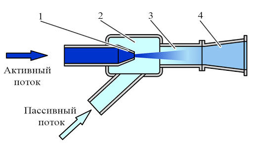

Выше обсуждались водоструйный насос (а ля элеватор) и приварки под углом и тд... чушь все это ФАНТАСТИЧЕСКАЯ и прожектерство
а, теперь понял... этот бред даже комментировать смысла нет

Кроме того, автор даже не потрудился предоставить фото своих батарей,
но уже замахнулся делать эжектор в подвале
Ребята на выходные уехал из города помогать родственникам в селе с ремонтом, в понедельник все сфотографирую и сброшу обязательно.
Я вообще не ожидал и мне очень приятно что так много людей хотят помочь и советуют реальные вещи. Я такого ещё не видел от реально, перепробовал бы все что вы пишите но реально времени хватает на малое.
Из планов, в понедельник это во первых хочу подключить на проблемный стояк манометры непосредственно на подачу и обратку в подвале перед входом в первую квартиру и посмотрим какую разницу давлений будет показывать.
Слушайте а вообще блин если ничего не выйдет нельзя просто взять и обратку которую я стравливал в канализацию снова приоткрыть немного и воткнуть тонким шлангом в какуюто линию обратки вообще с другого лежака и все? Батареи же тогда реально были кипяток когда я ее травил маленьким шлангом с еле приокрытым краником? Просто вопрос в том не будет ли опять другая обратка выдавливать мою обратно как сейчас ?

BV, > глупо и бесполезно
Ну извините что я у меня такие обстоятельства и я не технарь по образованию.
Ну блин просто поймите я не смогу регулировать обратки на других стояках, копаться и лазить по чужим квартирам. Просто у меня сомнение что все трубы на стояках поменяны в подвале у всех, а ситуация эта началась не пару лет назад а с 1992 года когда сдали дом(
Ещё раз извините если я туплю и пишу что-то не так или безграмотно
Игорь Ушаков написал:
тогда можно закрыть эту тему.
Дезовские сантехники думают точно также, поэтому система и работает криво с рождения.
Мне тут далее не интересно, потому как все другие действия бесполезны.
Удачи.
