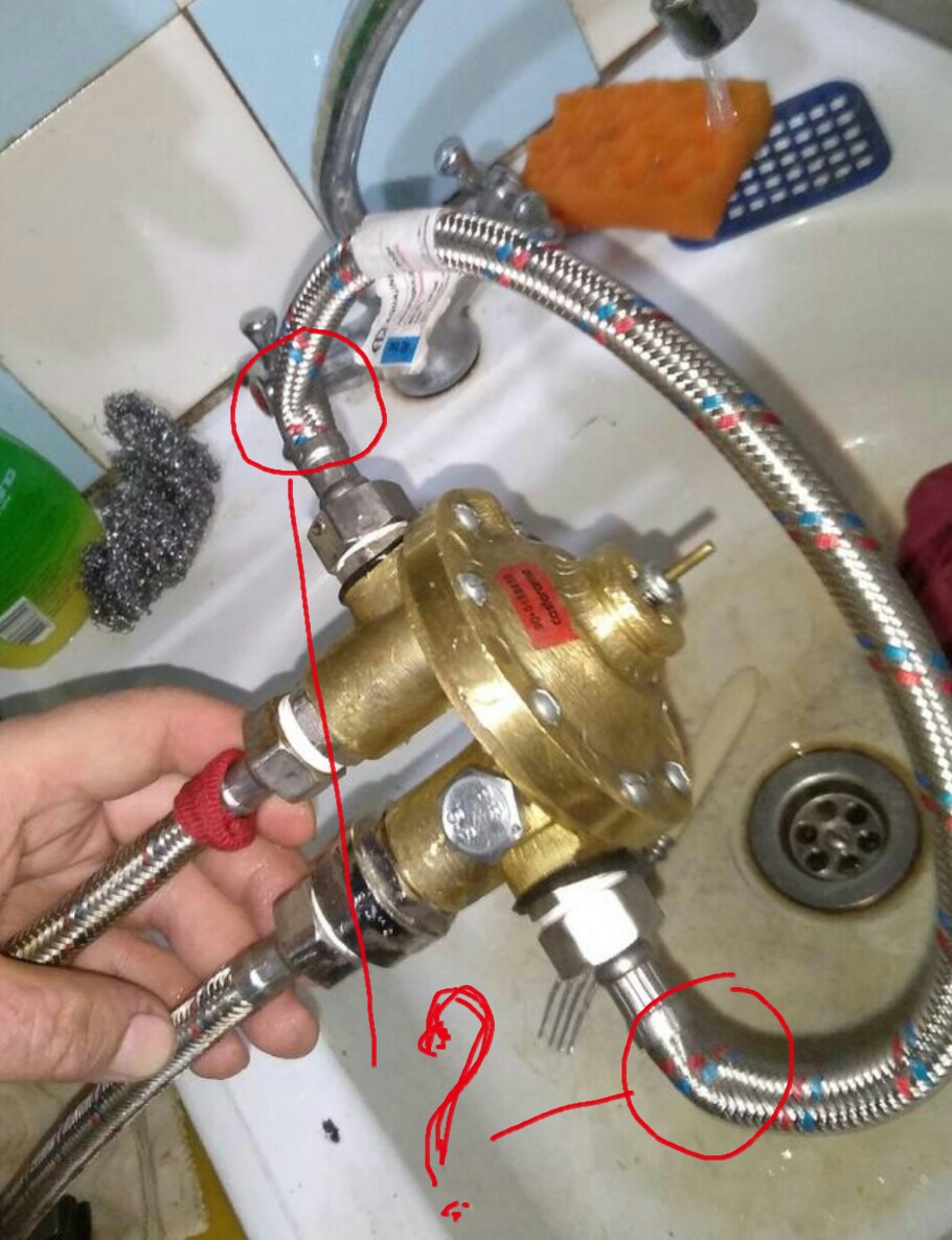

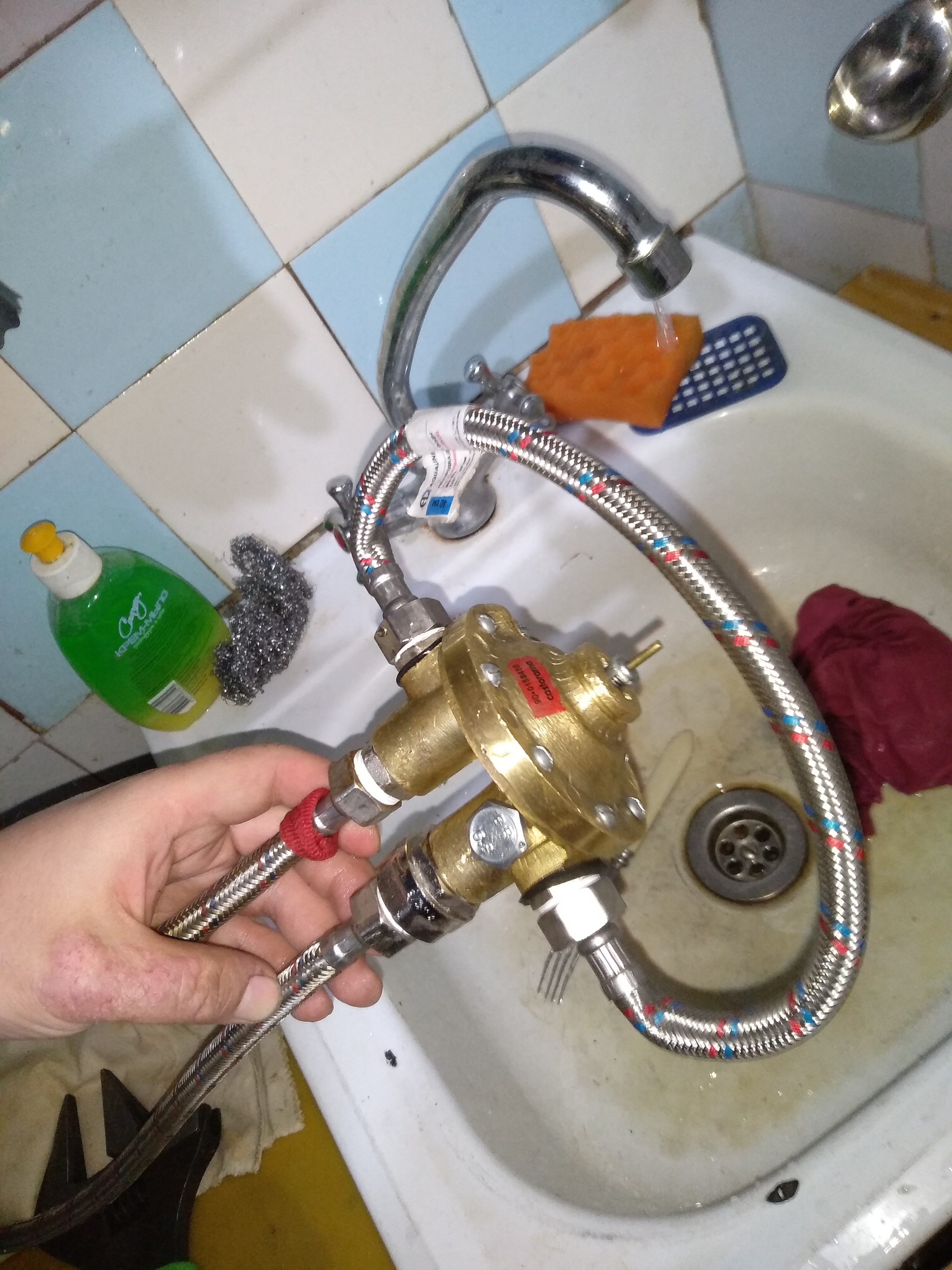

Здравствуй, мастерград! Подскажи что не так? Водоблок работает непонятно - при конфигурации как на фото (собрал такую "систему" ради эксперимента, только чтобы проверить работу водоблока и чтобы змеевик теплообменника не мучить. Красная штука на фото на шланге выхода горячей воды) шток не реагирует на включение/выключение крана, но реагирует на нажатие на него. Задвигаем шток пальцем - он медленно вылезает обратно - при любом положении крана.
А изначально все началось с типичных симптомов растянутой мембраны, не зажигался газ. Заменили мембрану на старой силуминовой лягушке, потом вообще поставили вот этот новый латунный водоблок - все без толку. Сам газовый узел работает, при нажатии снизу палочкой клапан открывается, колонка зажигается.
Что я делаю не так?

Lomalkin, покажите/расскажите полную схему подключения к воде. И что открываете/закрываете?

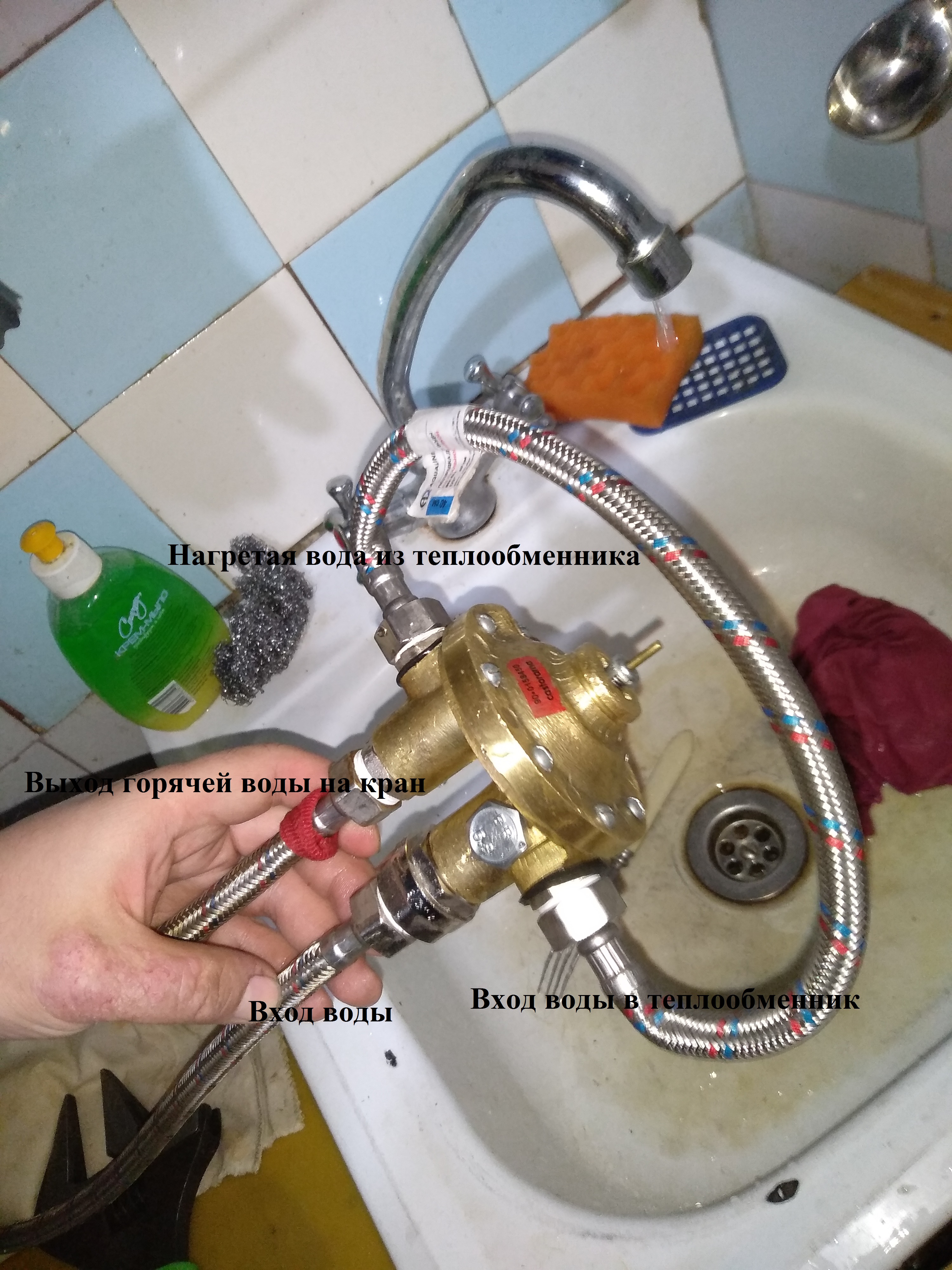

Славик64, Сделал подписи на картинке.
  1. При перекрытом вводе воды в квартиру задвигаешь шток вниз рукой,
  2. Открываешь кран на вводе воды, открываешь кран горячей воды - шток не выдвигается.
  3. Вытаскиваешь шток рукой вверх.
  4. После этого он начинает работать как пружина - задвигаешь его вниз, а он сам медленно лезет вверх и вылезает примерно на 5 мм. При закрытом кране горячей воды все то же самое - шток работает как пружина.
Почему в данной системе шток поднимается при закрытом кране горячей воды? Как это возможно, если отсутствует разница давления под и над мембраной? И почему шток начинает выдвигаться только после того, как его выдвинешь и задвинешь рукой?

Lomalkin, это я думаю мембрана пружинит. Все ок. Теперь покажите/расскажите какое отверстие здесь?
Чем меньше, тем легче откроется при слабом давлении воды. Кстати, с давлением воды как?

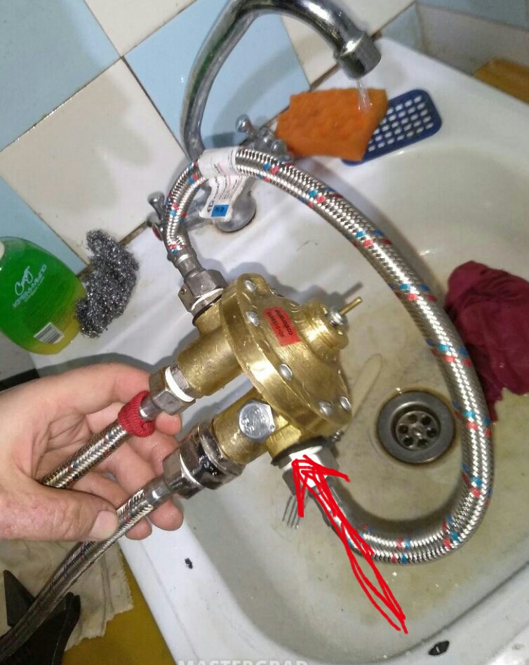

10.12.2020 в 23:52:04
Тут проходимость есть?
