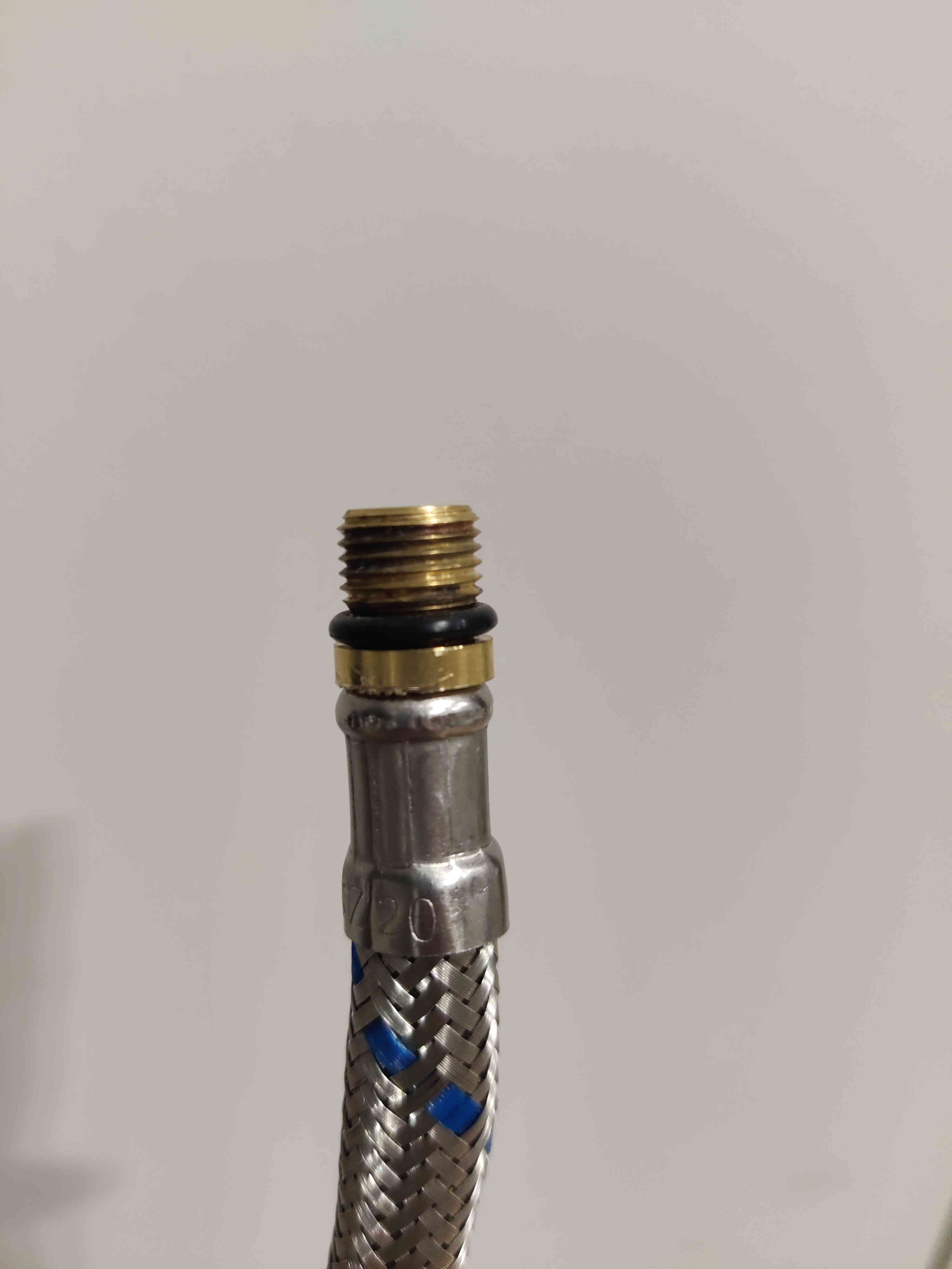

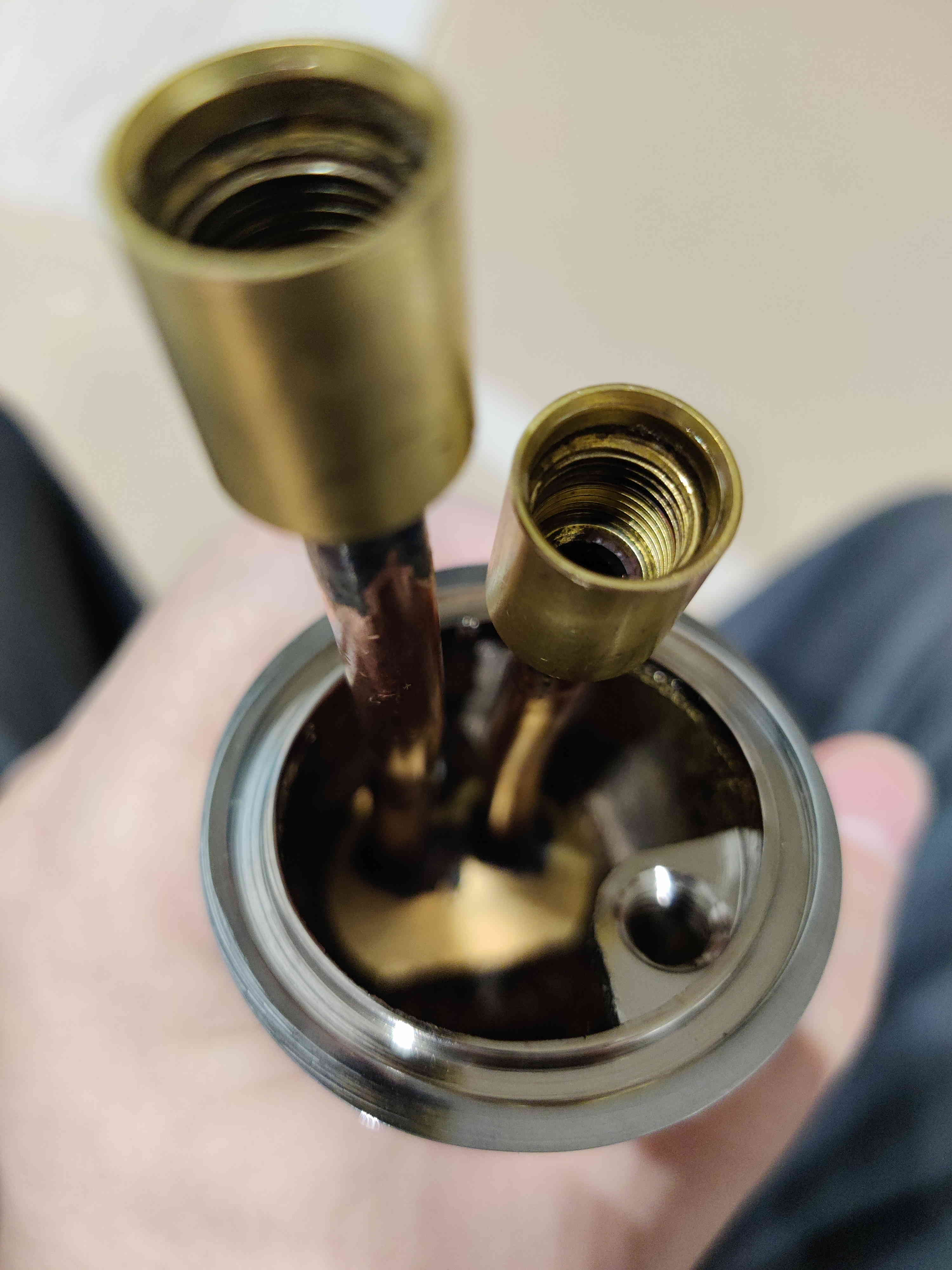

Помогите, пожалуйста, разобраться с качеством смесителя. Приобрел смеситель AM.PM Spirit V2.0 F70A02100, но его конструкция вызывает у меня опасения и сомнения в его надежности. Собственно, смущают удлинители, в которые вкручивается подводка, припаянные к днищу смесителя. Мне кажется (не могу толком объяснить, но какое-то нехорошее предчувствие), что они ненадежно припаяны и при этом они очень легко гнутся во все стороны. Выглядит это дело следующим образом.
Отдельно насторожила идущая в комплекте подводка, у которой почему-то нет шестигранника и, соответственно, довольно проблематично её докрутить и надежно затянуть. Пробовал смонтировать, закрутив только рукой - держит, не подтекает, но как-то страшновато такое оставлять.
Что можете сказать? Может, кто-то сталкивался? Как поступить? Оставить всё как есть, заменить подводку или всё в мусорку? Спасибо.

Shamann, AM.PM.лютое гамно, все что есть у них. Ставил как то инсталяции пару. Типа по крутой скидке куплены. Самый лютый треш в конструкции и качества и толщины профиля.

Ох уж мне эта экономия латуни... Зато теперь знаете, какие смесители можно покупать, а какие нет.

10.12.2020 в 16:36:06
Shamann написал: Отдельно насторожила идущая в комплекте подводка, у которой почему-то нет шестигранника и, соответственно, довольно проблематично её докрутить и надежно затянуть
Уплотнение ГП на стороне смесителя работает не за счёт прижима прокладки. Поэтому её надо закручивать руками, без затяжки, а не ключом - постоянно находятся уникумы, отламывающие так штуцеры или срывающие резьбу.

10.12.2020 в 18:26:23
Mazayac написал: Поэтому её надо закручивать руками, без затяжки
Как совет от мастера дилетанту - это вредный совет. При затяжке накидных гаек возможно выкручивание закрученного от руки шланга. Никакого смысла в "разборности" данного узла нет, поэтому нужно брать нормальные шланги с лысками под ключ и паковать подводку на Унилок или аналоги. И не покупать смесители с "утопленными" резьбами.

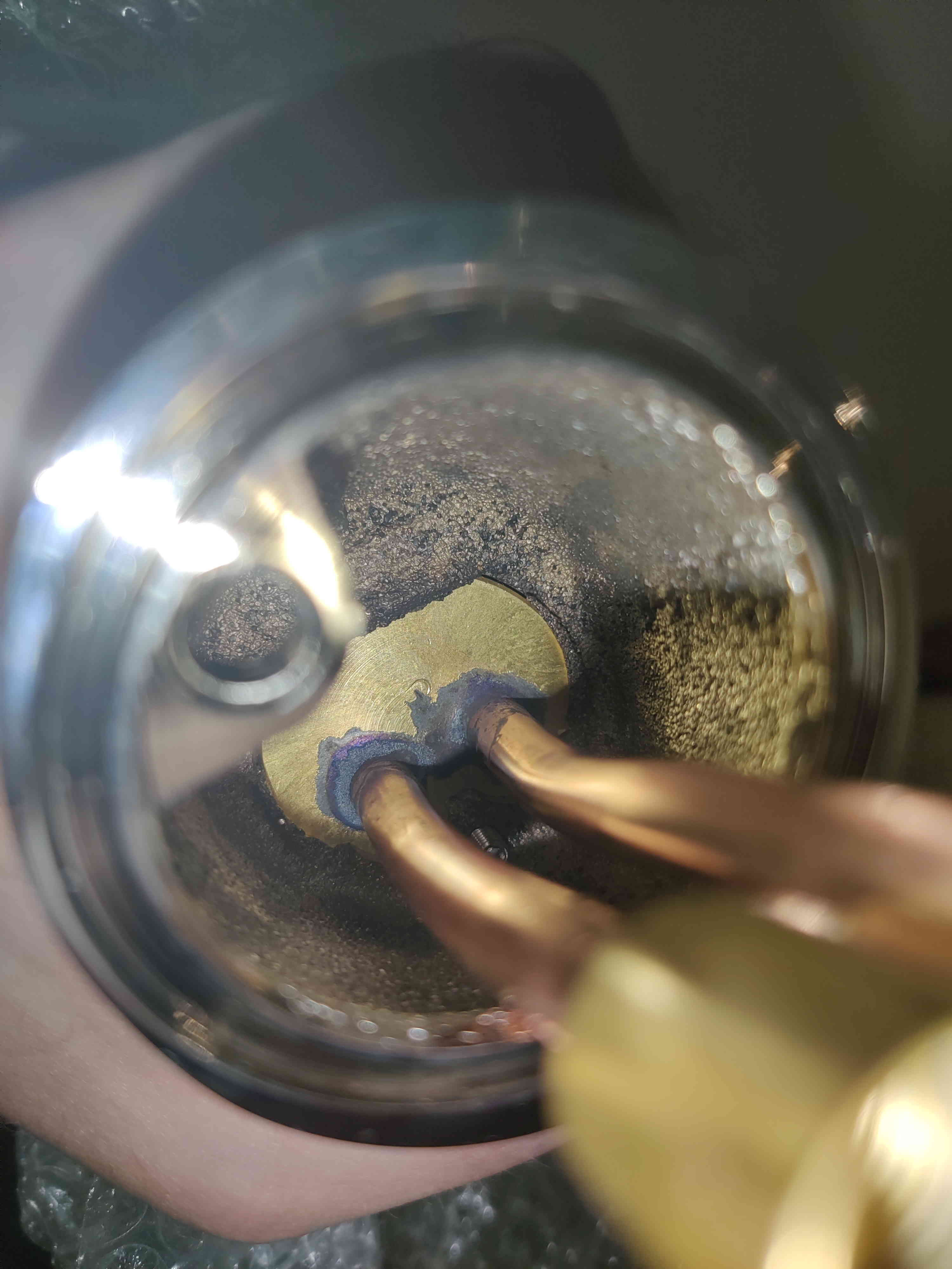

10.12.2020 в 19:58:42
Кто что может сказать по поводу самого смесителя? Меня очень смущают легко гнущиеся припаянные удлинители. Насколько по вашему опыту это надежно/ненадежно?

10.12.2020 в 21:01:23
Так и должно быть, чистая медь очень пластичная. Если не перегибать на излом и узлом не завязывать - всё будет нормально.
