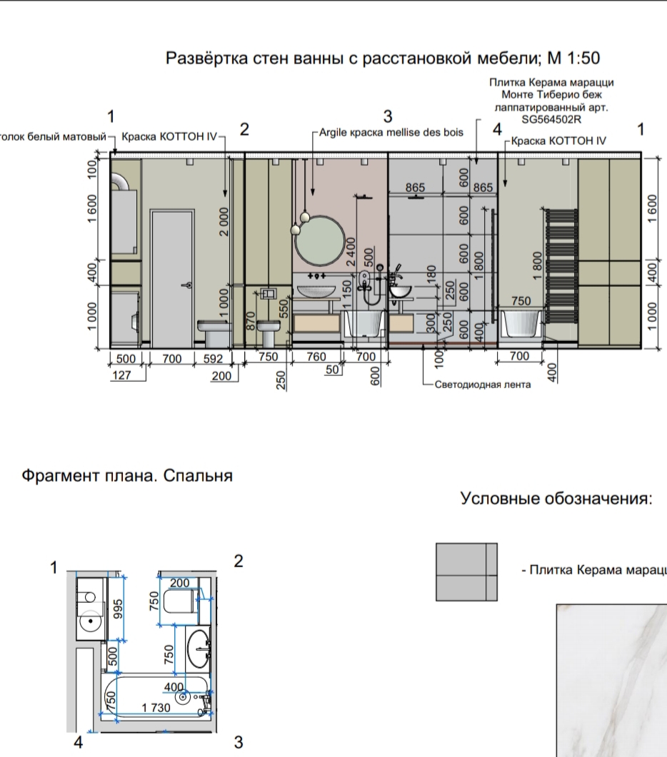

Всех приветствую! Есть ванная комната со стенами под покраску и частично плитка. Стены из силикатных блоков. Спец который делал штукатурку по всей квартире, кроме ванной, гипсовой штукатуркой Волма слой уговорил штукатурить ванную комнату не цементно песчаными растворами, а гипсовой штукатуркой с перлитом, а именно Юнис теплон. По его словам из за влажности с ней ничего не будет. Далее планировалось делать гидроизоляцию, потом где есть плитку, потом штукатурка стен в одну плоскость с плиткой или влагостойкий гипсокартон. Но пообщавшись со знакомым технадзором он сказал что зря я не настоял на цпс, а выйти из этой ситуации малой кровью можно если хотя бы под плитку предварительно набить металлическую сетку с очень малой ячейкой около 5 мм, чтобы плитка в дальнейшем не посыпалась.
В квартире имееются 2 отверстия под приточные клапана типа КИВ ну и вентилятор будет в ванной.
Вопросы следующие:
  1. Не накосячил ли я капитально из за гипсовой штукатурки и уже ничего не поможет
  2. Поможет ли гидроизоляция и краска в защите гипсовой штукатурки от влаги
  3. Стоит ли использовать гипсокартон в ванной (в некоторых местах на эти участки будет попадать вода)
  4. Металлическая сетка спасет плитку или надо применять другие материалы
  5. Оставить всё как есть и не париться
Прилагаю развертку стен в ванной.
Заранее спасибо всем откликнувшимся!

никаких сеток гидроизол давно и прочно используется гипсокартон можно , хотя многие предпочитают ЦСП или ГВЛ

032goodwin написал: не требуется дополнительно усиливать
кроме гидроизоляции нет, никаких сеток и прочей ерунды насчет совета "технадзора" после "сетки" я бы перестал получать советы из этого источника как не имеющие отношения к реальности

Сейчас имеется силикатные блоки, на них нанесена штукатурная сетка с плиточным клеем и все выровнено гипсовой штукатуркой с перлитом. Что должно быть далее?
Грунтовка, гидроизоляция, плитка (где она будет) потом выравнивание в одну плоскость с плиткой цсп, гвл или может аквапанель кнауф?
Вот что дальше использовать? Опять грунтовка и выравнивание какой шпатлевкой? Стеклохолст нужен? Если да, то на что клеить? И далее финишная шпатлевка, грунтовка и покраска? Какую краску использовать для ванной комнаты?
И получается что часть стены попадает в мокрую зону ванны, с 60 см от ванны и до потолка. Будет ли покрашеная стена держаться от потоков и брызгов или надо полностью пересматривать дизайн?

032goodwin написал: Сейчас имеется силикатные блоки, на них нанесена штукатурная сетка с плиточным клеем
Важно как и чем грунтовались силикатные блоки перед последующими слоями
032goodwin написал: выравнивание в одну плоскость с плиткой цсп
цсп немного меняет размеры при перепадах влажности
032goodwin написал: и выравнивание какой шпатлевкой?
Цементной, например Ветонит VH
032goodwin написал: Будет ли покрашеная стена держаться от потоков и брызгов или надо полностью пересматривать дизайн?
"Не было у бабы забот, купила баба порося" Сами себе придумали геморрой - теперь сами и думайте как с ним быть

BV, Важно как и чем грунтовались силикатные блоки перед последующими слоями
Грунтовалось юнисом красным пульверизатором .
BV, "Не было у бабы забот, купила баба порося" Сами себе придумали геморрой - теперь сами и думайте как с ним быть
:D Это предложил дизайнер и сказал что всё будет ОК, но на вопрос как готовить стены ответил что мастера штукатуры знают :)
Всё усложняется еще тем что супруге очень нравится дизайн. Видимо придется ее переубеждать :)

И заложу плиткой всю мокрую зону, а остальное покрашу (была такая мысль раньше, видимо умная), и Ваш рассказ про порося тоже помог)
