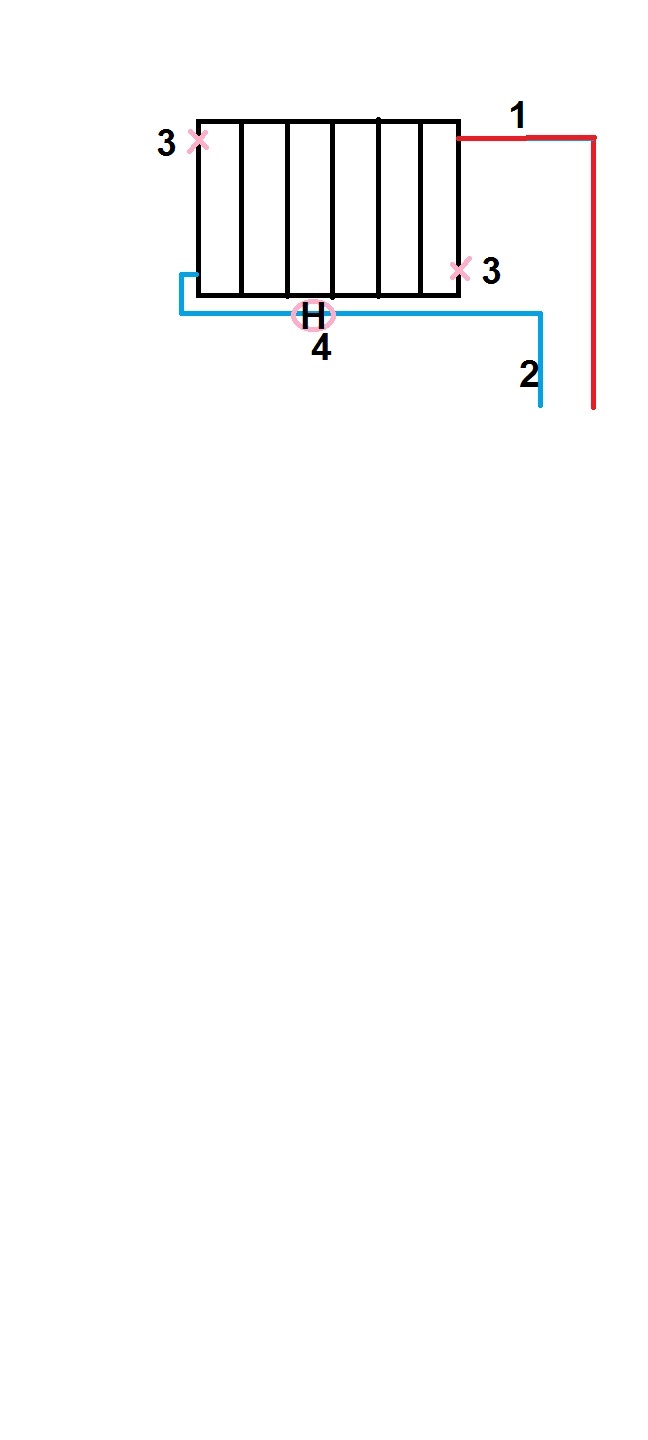

Всем доброго времени суток! Подскажите пожалуйста, как правильней организовать теплый пол на балконе от центрального отопления? Заведомо, упреждая лишние вопросы, скажу что разрешение уже получено. Насос на радиаторе стоит в связи с конкретной расбалансировкой всей системы из-за того, что многие жильцы отрезались самовольно от ЦО и устанавливали автономки (живем в Крыму). Также очень дано не проводилось обслуживание всех сетей. Вообщем тепло ТОЛЬКО с насосом. Ответ УК был "у нас нет денег на установку насоса для всех, хотите-ставьте себе в квартире") По итогу на всем стояке подключена только моя квартира. Сейчас стал вопрос проведения теплого пола на балкон. Балкон уже утеплен по всему фасаду+пол+потолок. Теперь о главном. Можно ли сделать теплый пол не на полу а по фасаду балкона? Куда подключать вход-выход теплого пола и где лучше ставить насос? Нужен ли дополнительный насос к тому что уже стоит, или можно этот насос просто перенести? На рисунке изображен радиатор отопления: 1подача,2обратка, 3 заглушки, 4 насос.

lahesis333, ну при таком адском раскладе - трубу ТП подключить между радиатором и насосом. Греть теплым полом лучше пол.

lahesis333, для нормального функционирования тёплого пола нужно обеспечить хорошую теплоизоляцию под его слоем - сантиметров 10-15 ЭППС. Вам, судя по стартовым условиям, ТП в пол лучше и не начинать укладывать - будете бесконечно стравливать тепло на улицу.
Правильный ТП вообще делается принципиально по-другому. Вам я не зря его к обратке радиатора предложил вкорячить (мне за это стыдно, да, но всё равно навертите самостоятельно) - температура в контуре ТП должна быть меньше, чем в радиаторе. Также такое последовательное подключение позволит обойтись одним имеющимся насосом и однозначно ТП будет прокачиваться вместе с радиатором - теплоносителю некуда деваться. Параллелить не вздумайте, и второй насос ставить не вздумайте - или радиатор, или ТП будет холодным из-за разницы их гидравлических сопротивлений и разницы напора насосов.
