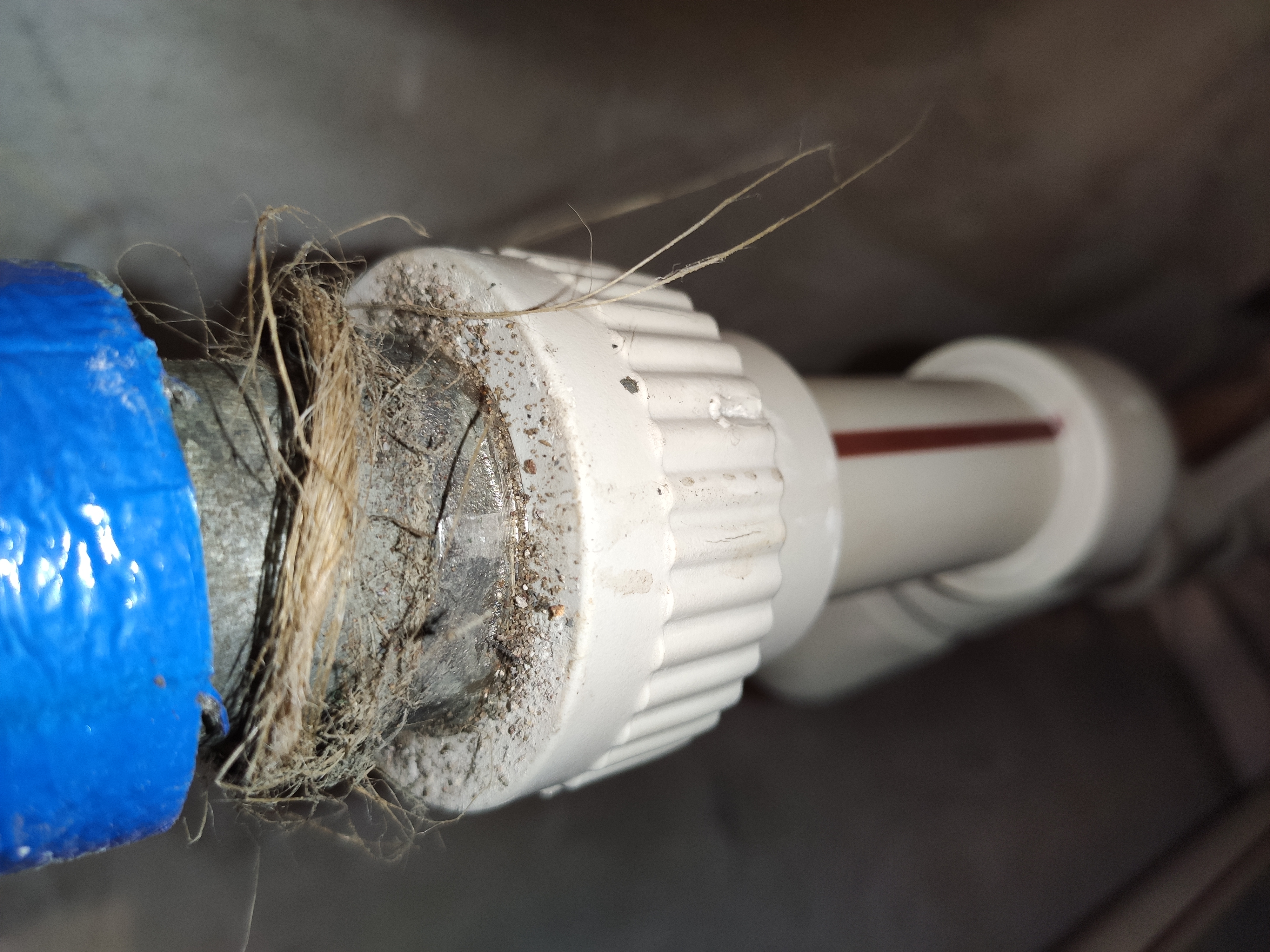

Добрый день! Года 3 назад заменили частично стояки на пп. Сейчас планирую зашить сантехшкаф плиткой и нужно решить оставить все как есть или переварить на сталь. На гвс все идеально, на хвс немного порыжел лен и были ржавые песчинки, я их снял тряпкой и сделал фото. Приходил сантехник из жэка сказал, что все нормально, но он бы переварил на сталь и назвал такую неслабую сумму... По плану капремонта замена стояков лет через 12-15, если не перенесут. Вот теперь думаю, стоит ли потратиться?

Yarik36 написал: он бы переварил и назвал такую неслабую сумму...
много чего можно сделать за деньги ... сходите например в платную клинику - даже если вы здоровы - они найдут кучу болячек и назовут неслабую сумму всем нужно детей кормить :) по теме - оставить смело

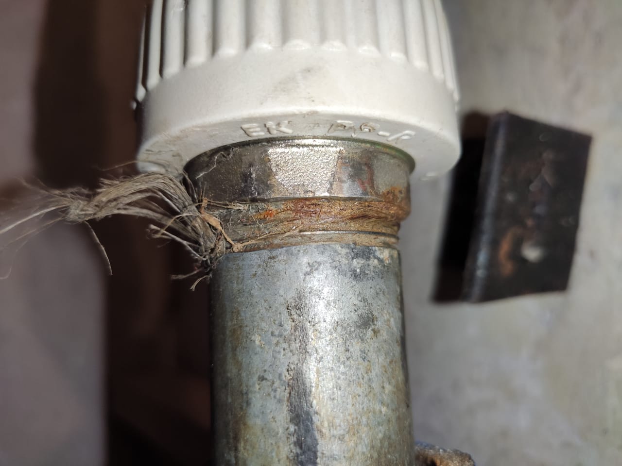

fhntv, думаете простоит лет 15? Еще боюсь, что в случае какой-то протечки меня обвинят за самовольную замену на пластик. Сделал еще фото верхней, где есть этот непонятный ржавый песок.

Возвращайте на сталь. В вашем случае на оцинковку. Но варить её нельзя.

Makarone, а как тогда отводы делать? Если варить нельзя?

Makarone написал: Возвращайте на сталь. В вашем случае на оцинковку. Но варить её нельзя.
Makarone, подскажите, почему нельзя оцинковку варить?

Makarone написал: Но варить её нельзя.
не болтайте ерундой... Не хорошо варить, но резьбы - хуже

VadimKG написал: Makarone, а как тогда отводы делать? Если варить нельзя?
VadimKG, тройниками резьбовыми. ну и стояки от дюйма. меньше нельзя) Стояки из оцинковки очень требовательны к наличию рабочей СУП, не любят сварку, потому как сгорает цинковое покрытие снаружи и главное внутри трубы.
