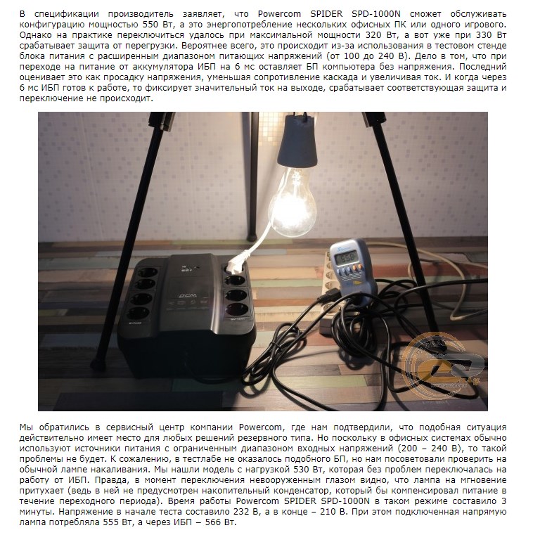

"В спецификации производитель заявляет, что Powercom SPIDER SPD-1000N сможет обслуживать конфигурацию мощностью 550 Вт, а это энергопотребление нескольких офисных ПК или одного игрового. Однако на практике переключиться удалось при максимальной мощности 320 Вт, а вот уже при 330 Вт срабатывает защита от перегрузки. Вероятнее всего, это происходит из-за использования в тестовом стенде блока питания с расширенным диапазоном питающих напряжений (от 100 до 240 В). Дело в том, что при переходе на питание от аккумулятора ИБП на 6 мс оставляет БП компьютера без напряжения. Последний оценивает это как просадку напряжения, уменьшая сопротивление каскада и увеличивая ток. И когда через 6 мс ИБП готов к работе, то фиксирует значительный ток на выходе, срабатывает соответствующая защита и переключение не происходит."
"Мы обратились в сервисный центр компании Powercom, где нам подтвердили, что подобная ситуация действительно имеет место для любых решений резервного типа. Но поскольку в офисных системах обычно используют источники питания с ограниченным диапазоном входных напряжений (200 – 240 В), то такой проблемы не будет. К сожалению, в тестлабе не оказалось подобного БП, но нам посоветовали проверить на обычной лампе накаливания. Мы нашли модель с нагрузкой 530 Вт, которая без проблем переключалась на работу от ИБП. Правда, в момент переключения невооруженным глазом видно, что лампа на мгновение притухает (ведь в ней не предусмотрен накопительный конденсатор, который бы компенсировал питание в течение переходного периода). Время работы Powercom SPIDER SPD-1000N в таком режиме составило 3 минуты. Напряжение в начале теста составило 232 В, а в конце – 210 В. При этом подключенная напрямую лампа потребляла 555 Вт, а через ИБП − 566 Вт."

Какого еще каскада? Оценивает? Бред... :D Просто в компьютерных БП на входе - неслабая емкость, и про пропадании напряжения и последующем появлении - большой пиковый ток заряда.

BV написал: Просто в компьютерных БП на входе - неслабая емкость, и про пропадании напряжения и последующем появлении - большой пиковый ток заряда.
короче, сказанное правда, но по другой причине?))
Сообщений: 124246
15.01.2021 в 23:50:45
landco написал: источники питания с ограниченным диапазоном входных напряжений (200 – 240 В), то такой проблемы не будет. К сожалению, в тестлабе не оказалось подобного БП, но нам посоветовали проверить на обычной лампе накаливания.
Детский сад - штаны на лямках. Заменить емкостную нагрузку на активную :killyourselfbywall:
landco написал: Правда, в момент переключения невооруженным глазом видно, что лампа на мгновение притухает
Это они заметили 6мс на спирали, которая обладает тепловой инерцией? :) Зоркие соколы.
landco написал: короче, сказанное правда, но по другой причине?))
Да. Группа компов на одной линии опускает 16А автомат при очень коротком пропадании напряжения сети (меньше секунды) именно по этой причине. Если бы они сделали реакцию защиты чуть медленнее - все было бы ОК.

landco, Я не экстрасенс - смотрится осциллографом, на низкоомном резисторе импульс тока. Блоки питания все немного разные. Это только писатели могут по лампочке диагноз на глаз ставить :) Либо вариант - питать комп через низкоомный ограничительный резистор 10-15 Ом 15 вт (возможно с дросселем) - и подбирать под конкретный БП компа. Будут потери тепла на резисторе, но ИБП не уйдет в защиту.
