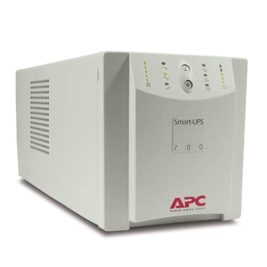

AKI написал: Например, допотопный APC Smart UPS 750
Ну да, там на выходе чистый синус, 2 батареи, поэтому и стоит сейчас 30ку. Но он шумнее, чем, скажем, современное домашнее решение типа APC BE650G2-RS. Тишина дома очень много значит.

landco написал: Но он шумнее,
Он без вентилятора. Шуметь там, кроме гула трансформатора (при работе от АКБ) - нечему. Пищалку при переходе на АКБ - можно отключить. В режиме "от сети" - совершенно безшумен.

17.01.2021 в 07:34:59
landco написал: Трансформатор шумит и в режиме "от сети" и когда подзарядка идет... увы, проверено.
видимо вам не повезло. ИБП вот ровно как на фото:
находится со мной в разных жилых помещениях лет 20 уже как. Никакого шума "от сети" (включая гудение трансформатора)не слышно. Сейчас на полу, по началу (в 1999-м) в компьютерном столике стоял. В общем дело ваше, убеждать не буду, если вы и так "все знаете" и "все проверили".
