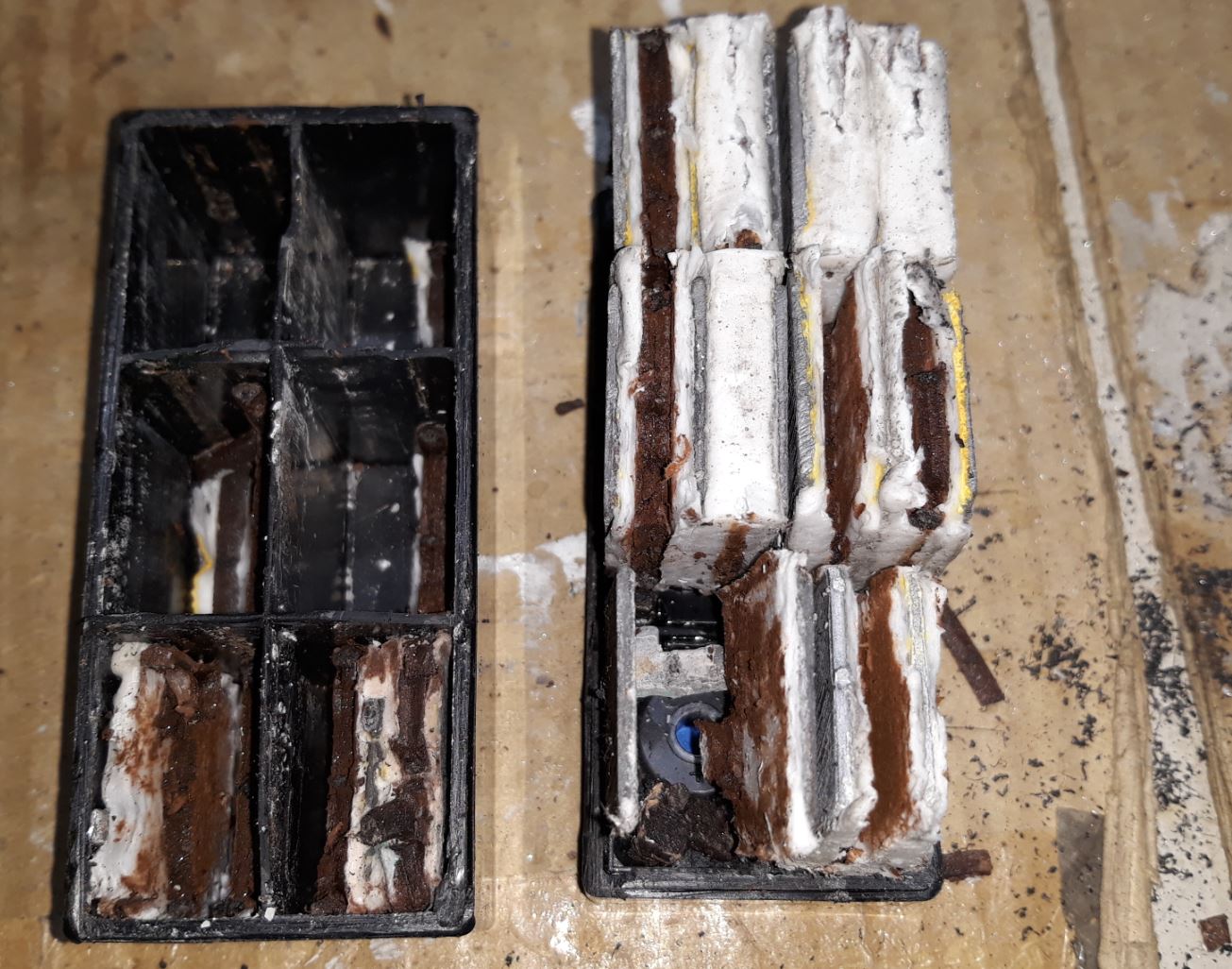

AKI написал: Один АКБ 12В 7А/Ч весит 2,5 кг.
Из них половина - стекло. Такие сейчас аккумуляторы.

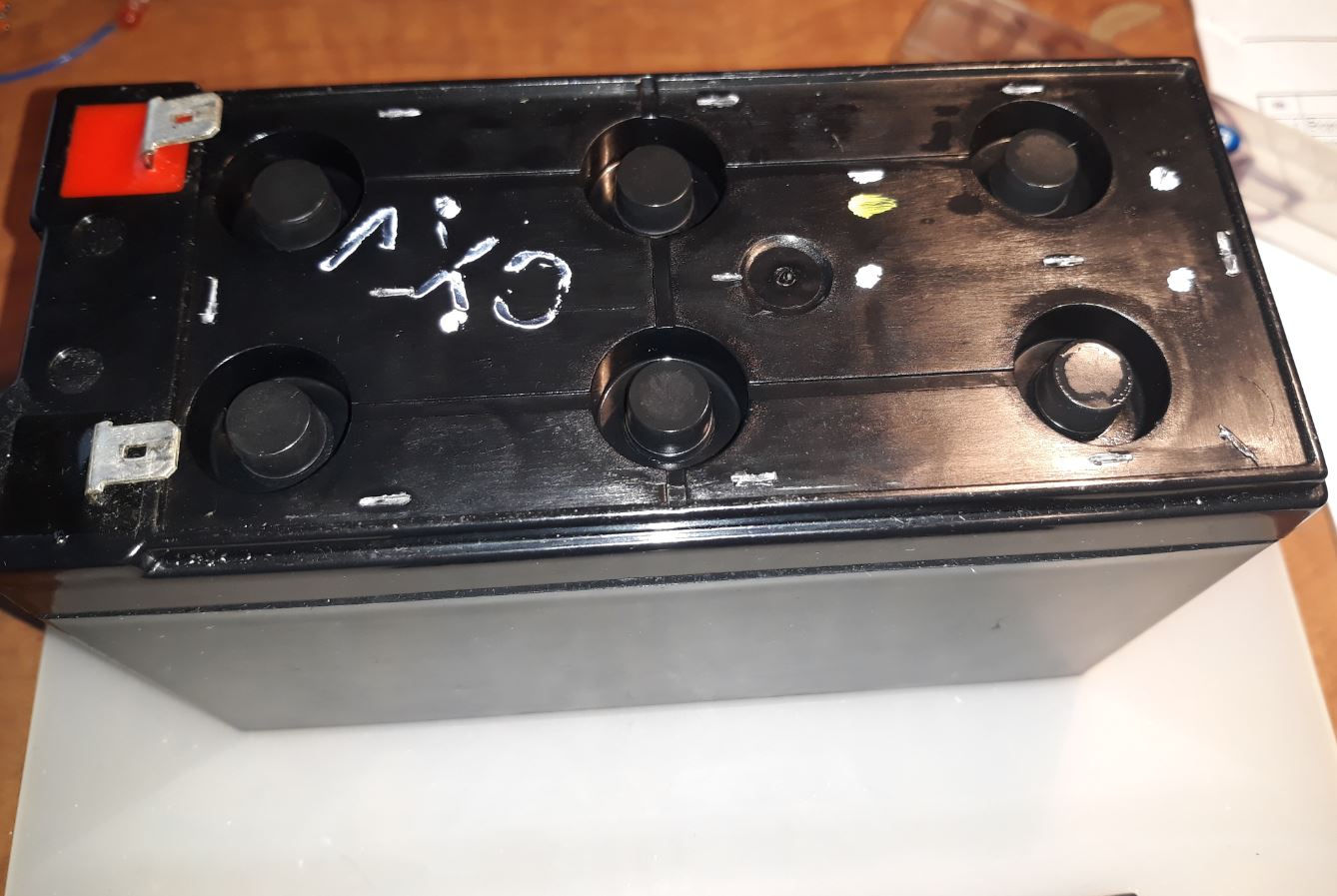

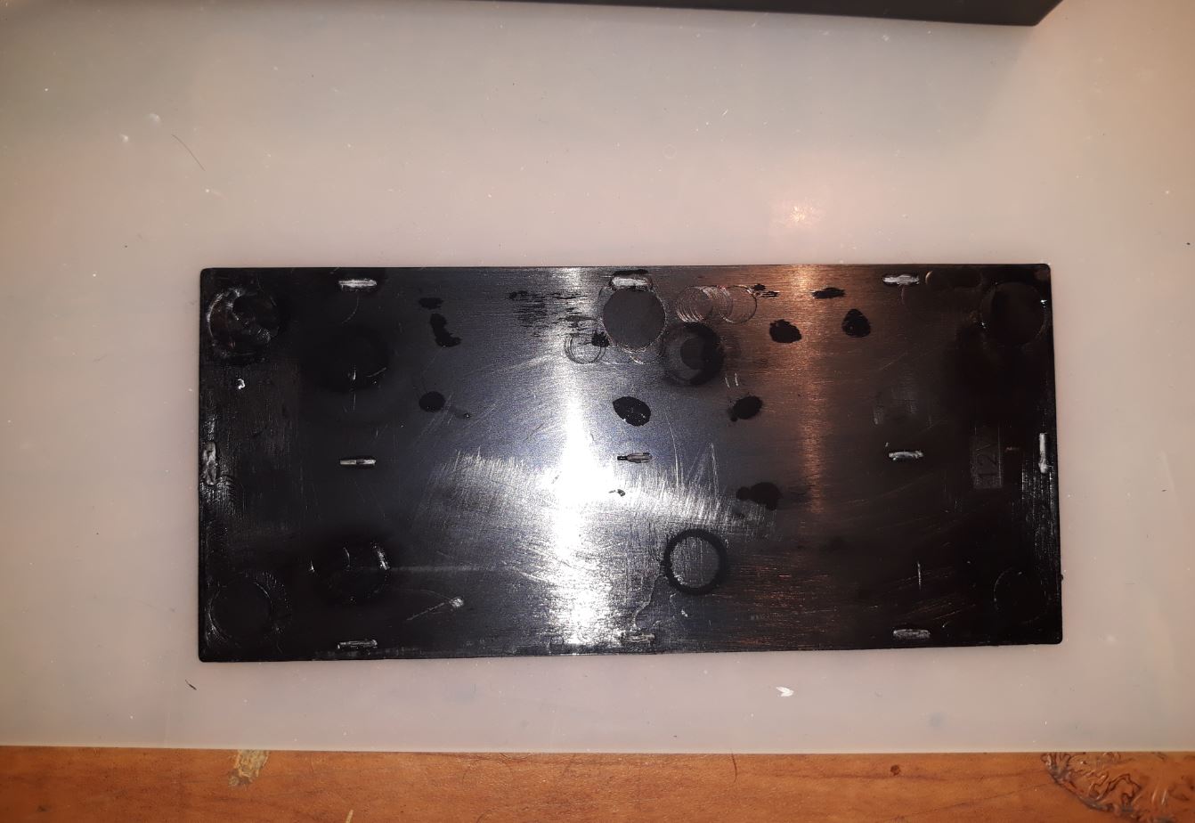

strider1978 написал: Из них половина - стекло. Такие сейчас аккумуляторы.
Определяется достаточно просто – открыл крышечку, снял клапана и посмотрел:
Не понравилось - закрыл и отнес сдал в зад.

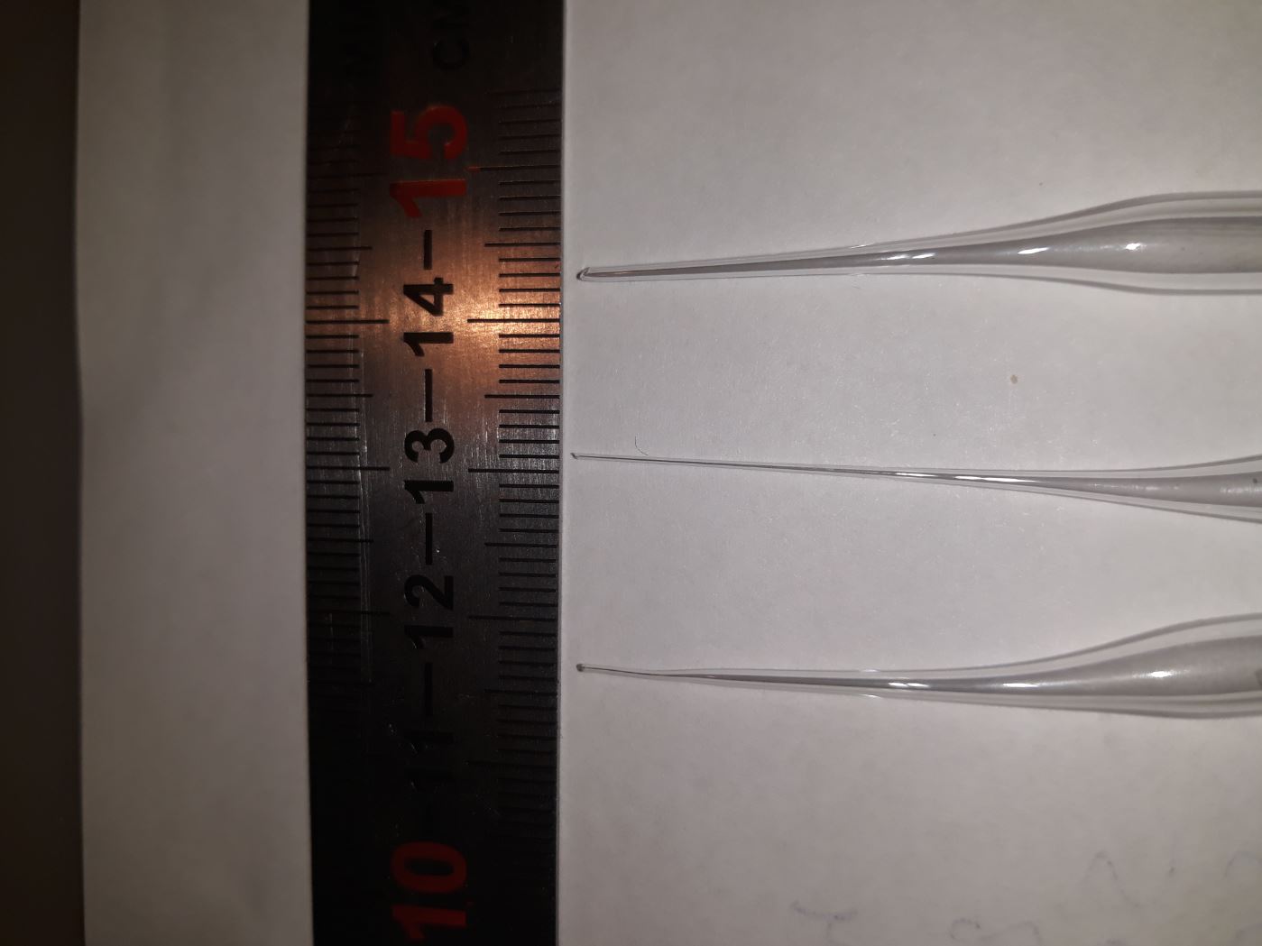

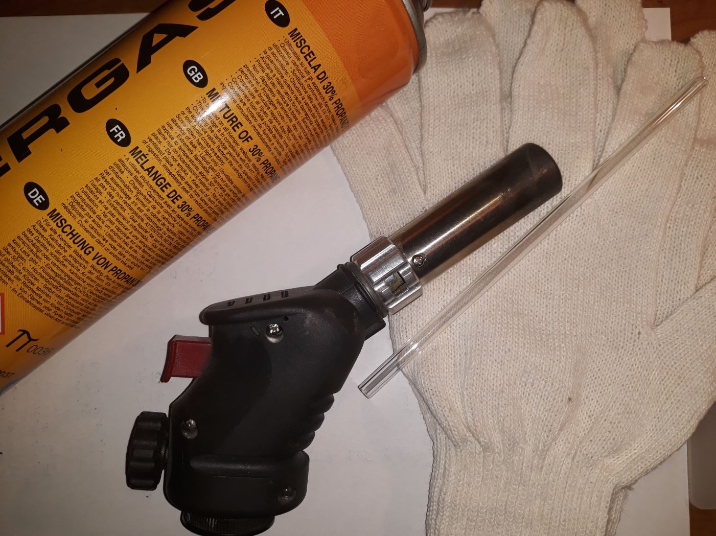

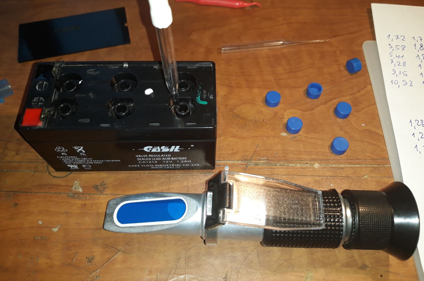

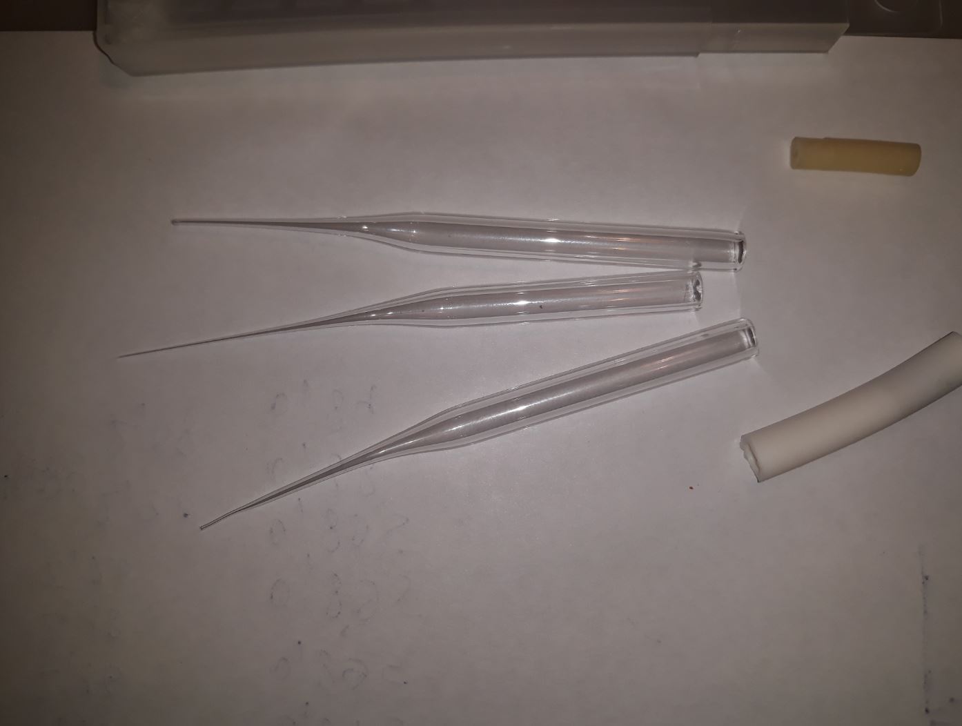

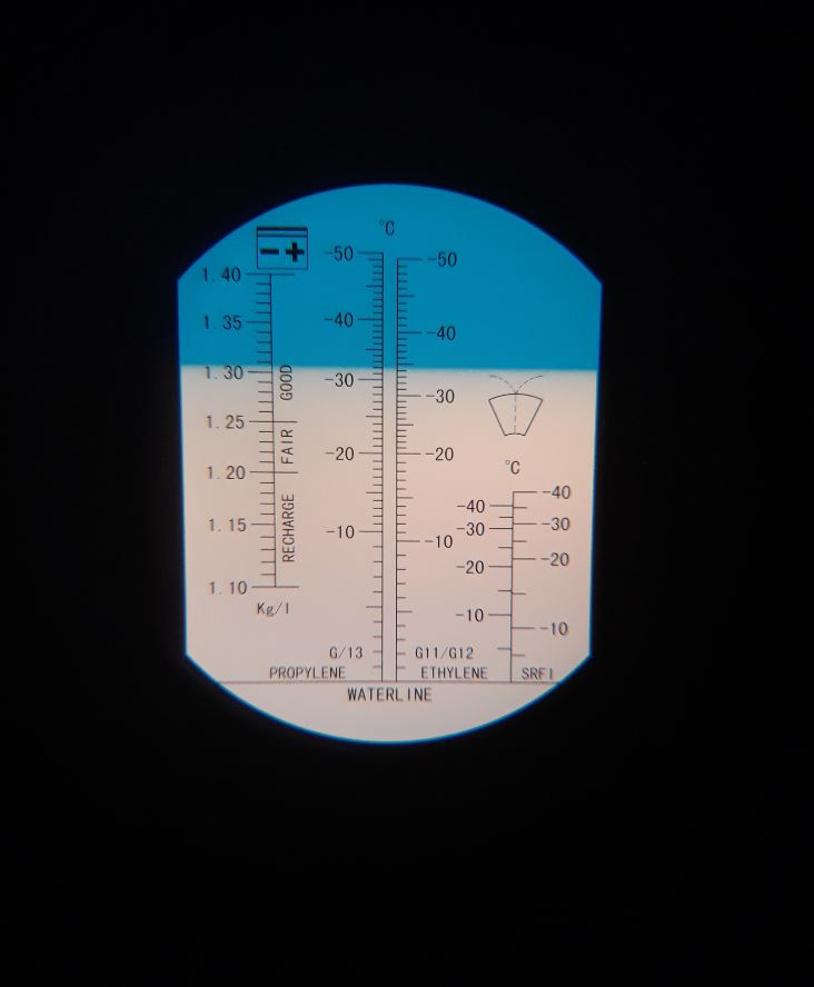

А если руки не из филейной части, то даже у AGM аккумуляторов можно плотность электролита посмотреть. Достаточно из стеклянной трубки капиллярные пипетки изготовить:
И аккуратно набрать в них электролита:
А если безрукий и совсем паранойя, взял да распилил:
И все как на ладони (хотя свинец на ладони класть не надо).
В общем байки про стекло в интернете видел, но из нескольких десятков АКБ ни один со стеклом не попался. И дорогие были и дешевые и в совершенно разных гамазинах приобретались... Поэтому "половина-стекло" - "сказка для маленьких зрителей".
