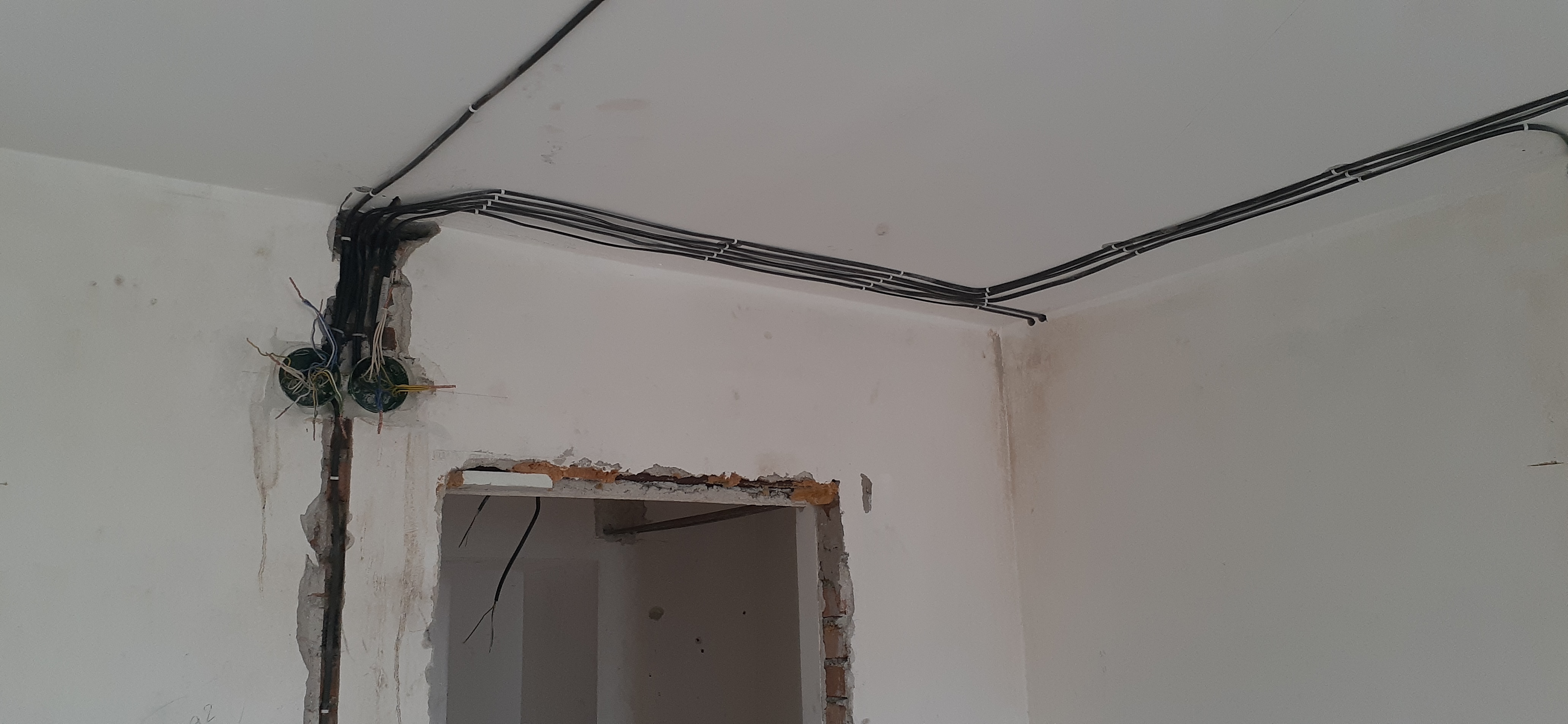

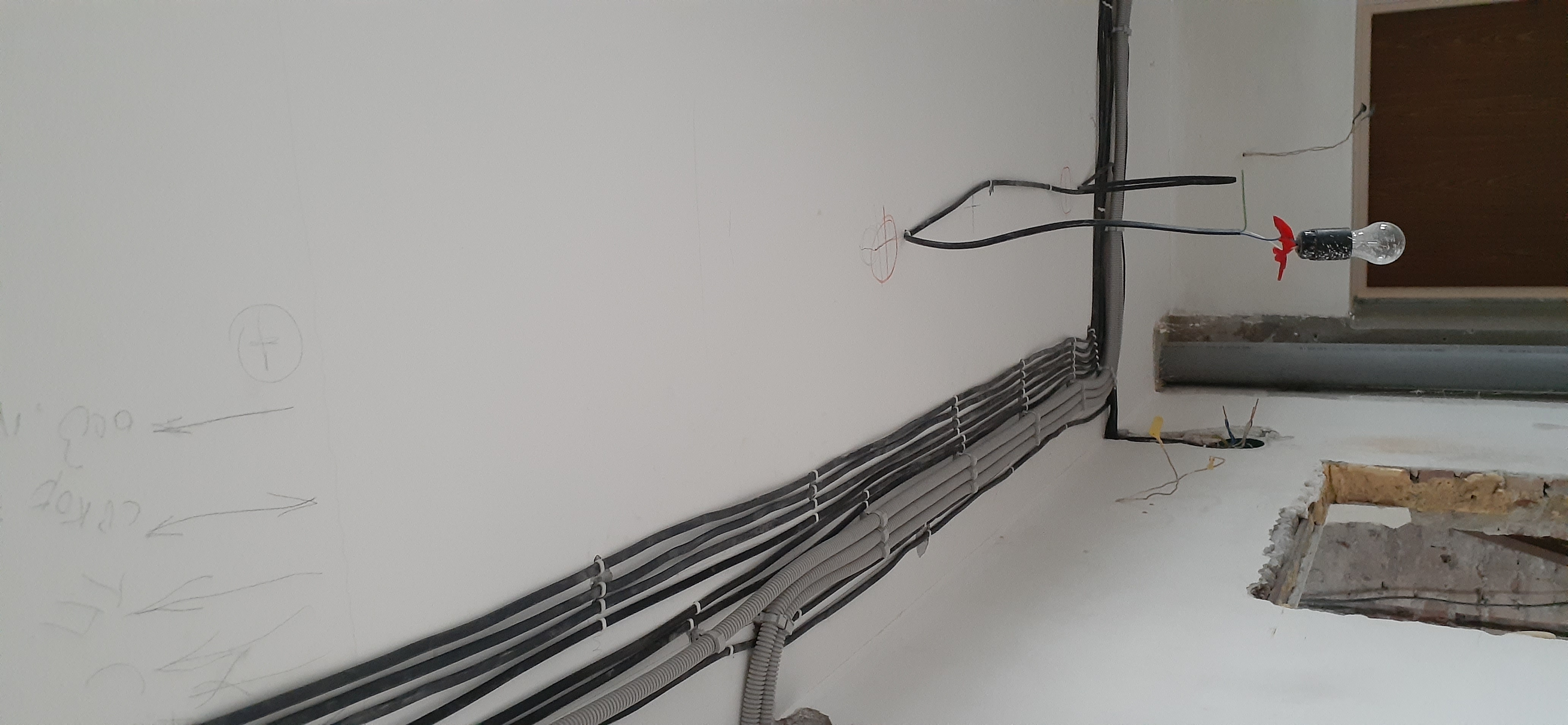

Это площадка под стяжку, специально адаптированная для прямого монтажа. На снимке хорошо видно, что она прибита к потолку гвоздем.
После пристрелки трасс из таких площадок, по ним прокладывается кабель
Технология, кстати, не новая. Года три как электромонтажники на неё массово перешли, многие и раньше. А пистолет уже можно купить и в леруа.

Radio, Спасибо. Не встречал такого в своей практике,но узнавать и учиться никогда не поздно. Крепление осуществляется пневмопистолетом посредством мет. дюбелей?

Andrey80, пистолет газовый.

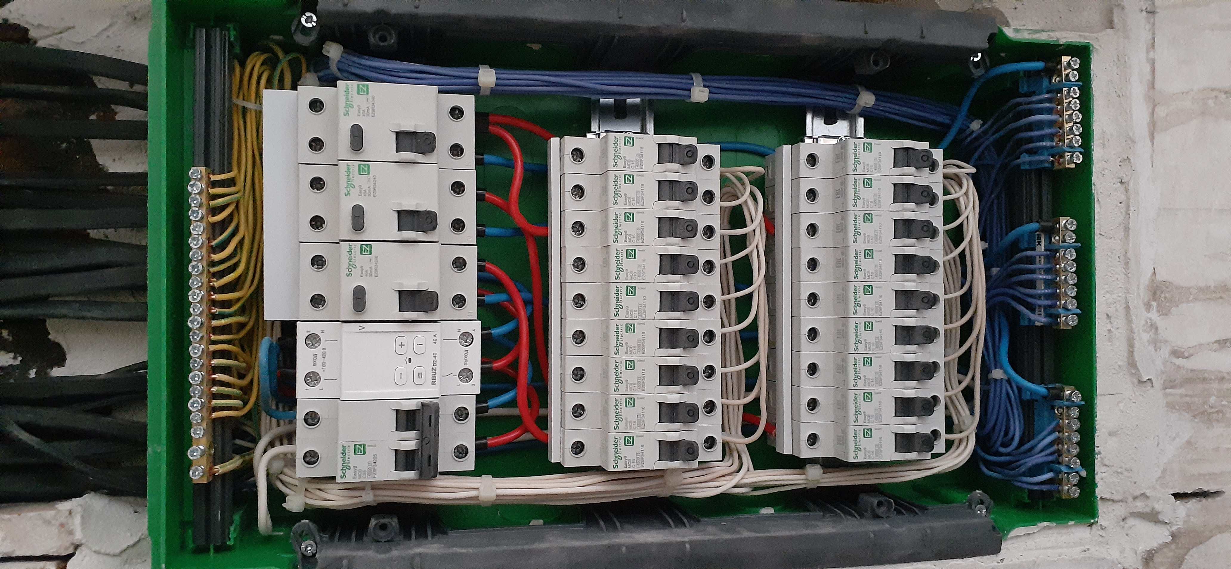

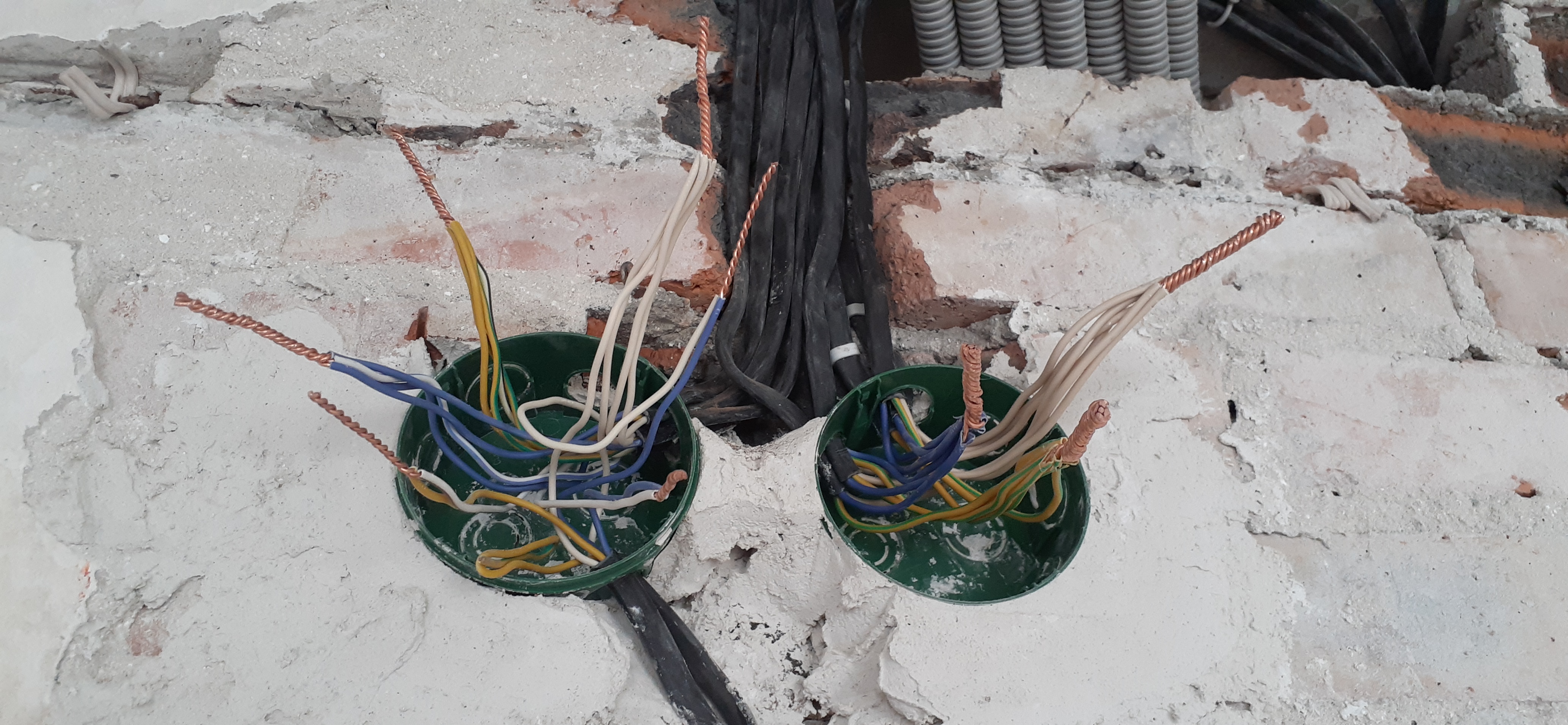

Доброго времени суток. Что получилось.
В коробках есть один лишний провод от одинарного выключателя, к которому проложено три провода, по факту нужно два для разрыва фазы.
Ну и один косяк, который заметил, это провода, которые не заходят в изоляции в щиток.
По подключению, вроде все так.
Скрутки будут пропаяны.
Что скажете?

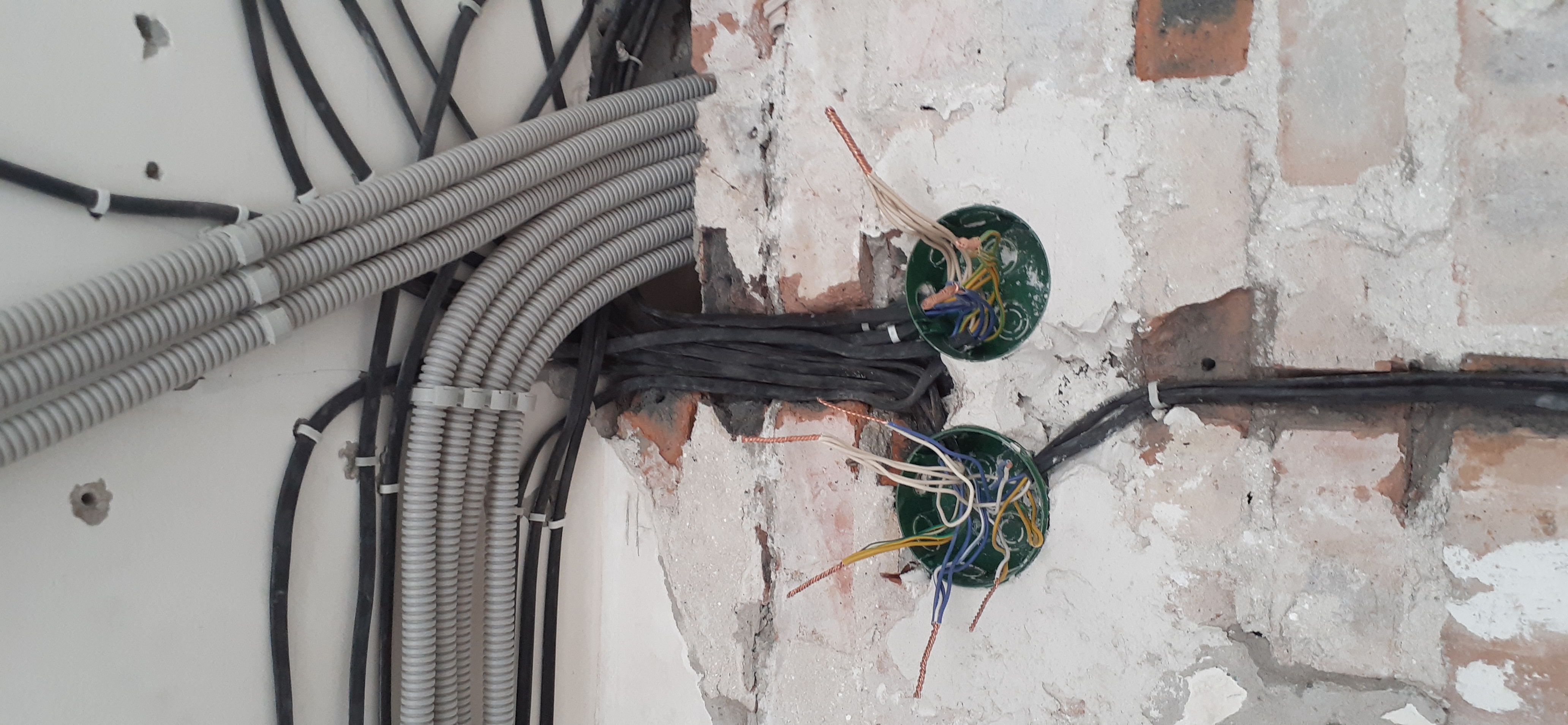

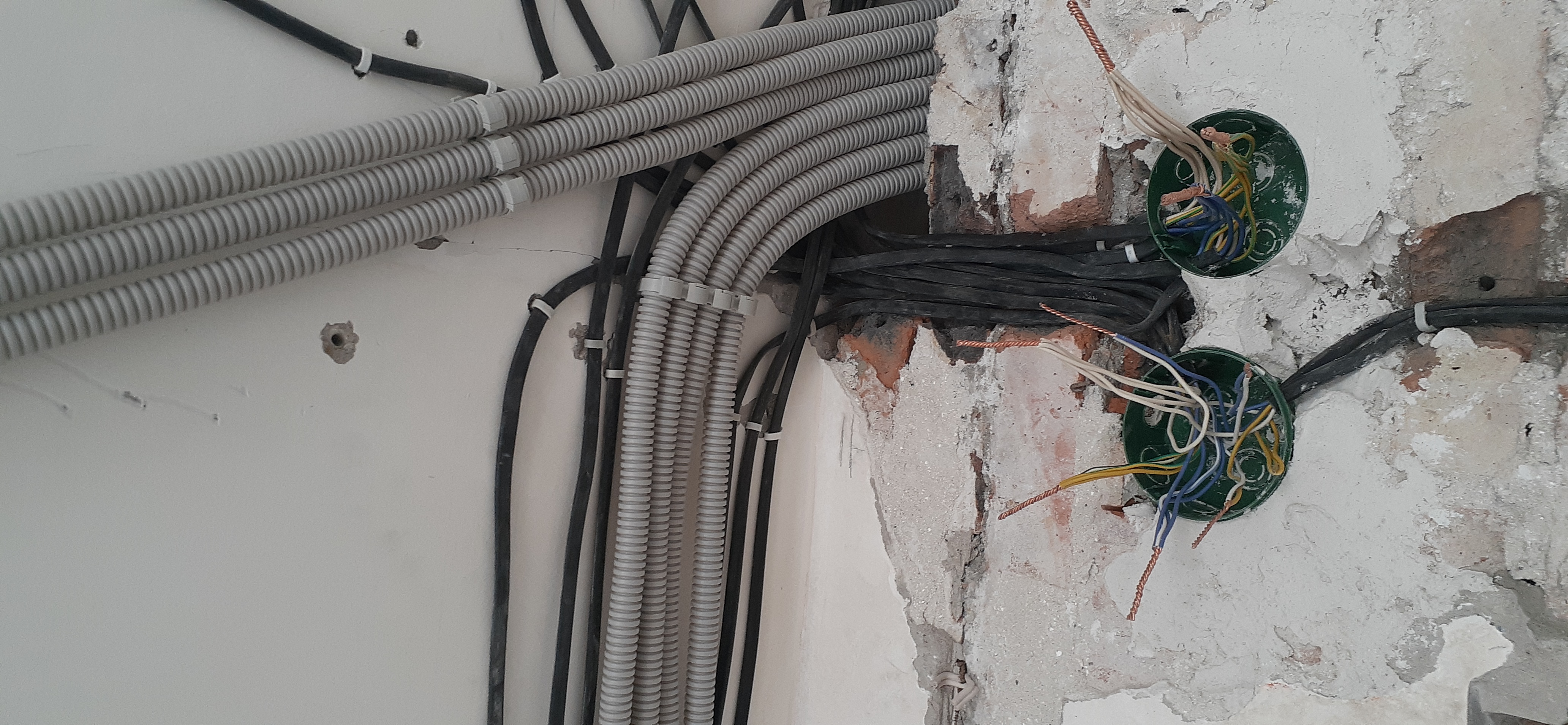

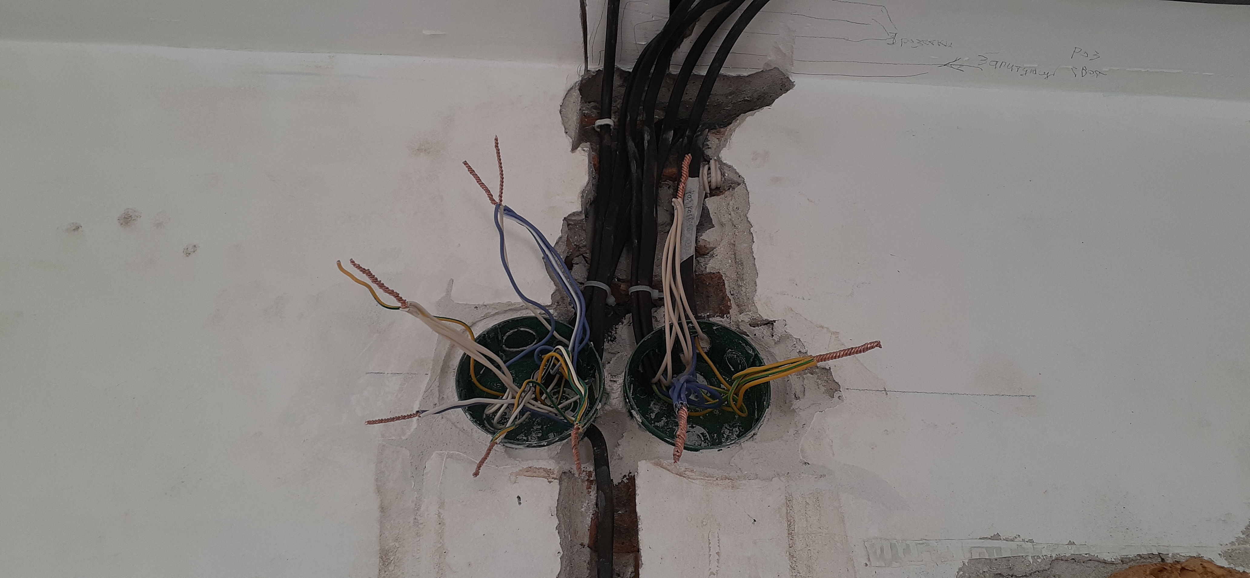

Доброго времени суток. Вот, что получилось.
В коробке освещения, есть один лишний провод одноклавишного выключателя, т.е. нужно только два провода для разрыва фазы.
Заметил косяк с проводами заходящими в щиток.
По разводке вроде все так.
Что скажете?

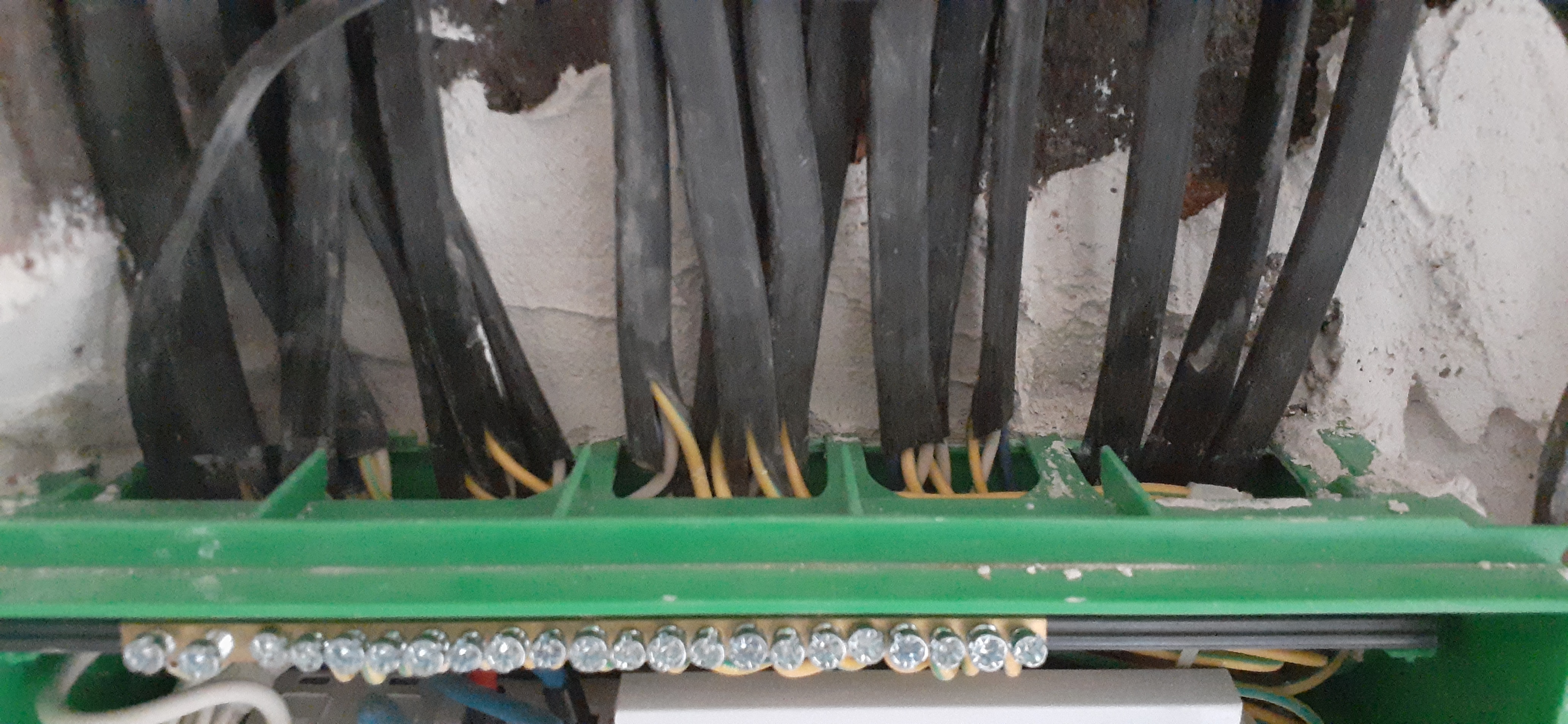

floy, разделка кабеля должна быть в щитке.

megrad, это так, но как это поправить не знаю.

floy написал: как это поправить не знаю.
Поднять щиток.

strider1978, спасиб за совет, но щит вмазан уже.
Синяя изолента в помощь)
И так понятно, как должно быть, но, к сожалению, стоят над человеком я не могу)

floy, нарежьте 16 той гофры. Как вариант кусок кабель канала. Не желательно чтобы жилы без изоляции оказались под штукатуркой.
floy написал: Синяя изолента в помощь
Не поможет - скорей изоляцию повредите.

Купите на авторынке или автомагазинах разрезную пластиковую гофру и оденьте по месту на каждый кабель сверху,постепенно спуская вниз за границу щитка. Получатся как муфты.
