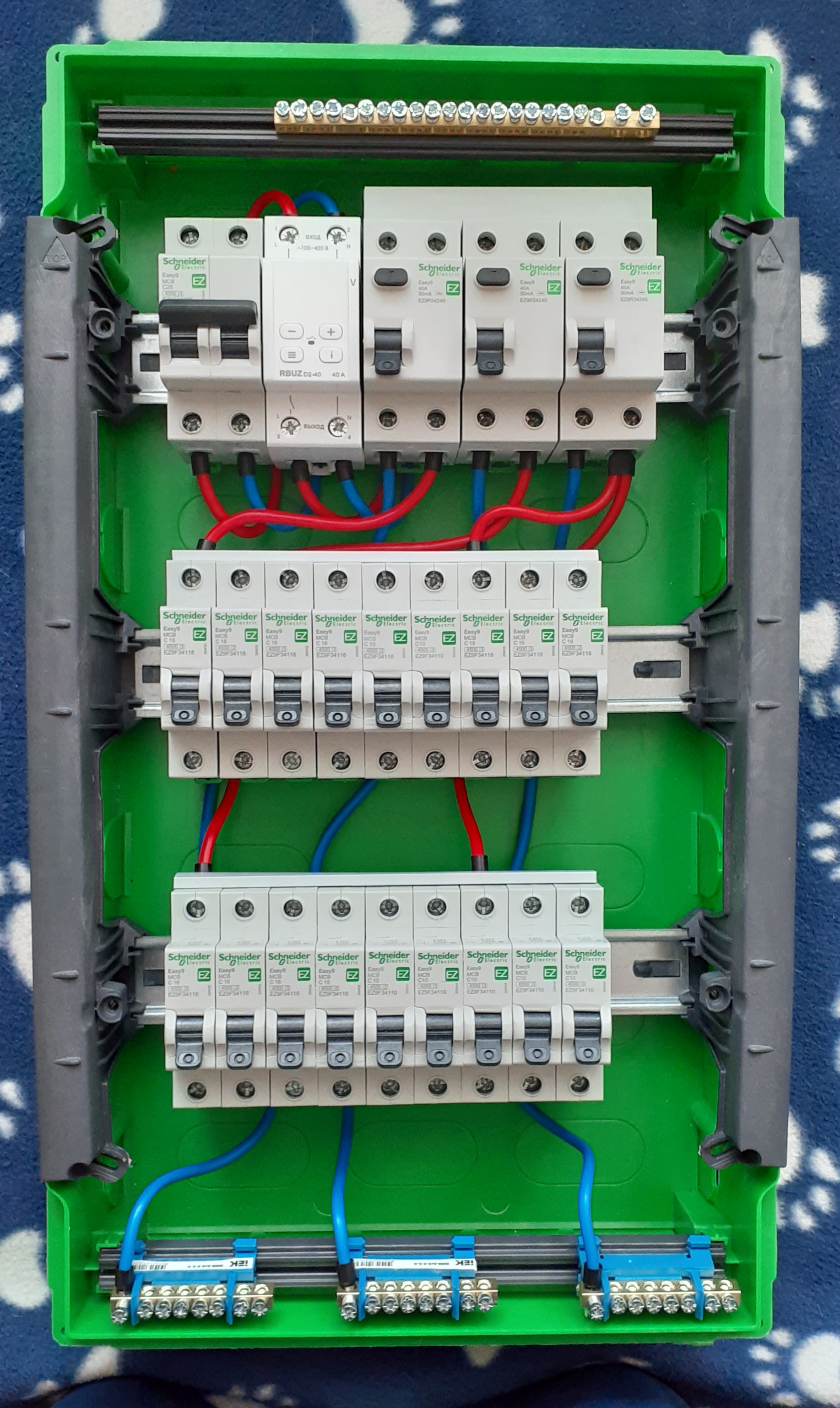

floy, Все превосходно будет жить и работать и на одном УЗО. Замеры обычно показывают этот факт. Деление хотя бы на два УЗО меняют эту картину в лучшую сторону уже на порядок . А у вас их - три . ) Не забивайте себе голову расчетами.

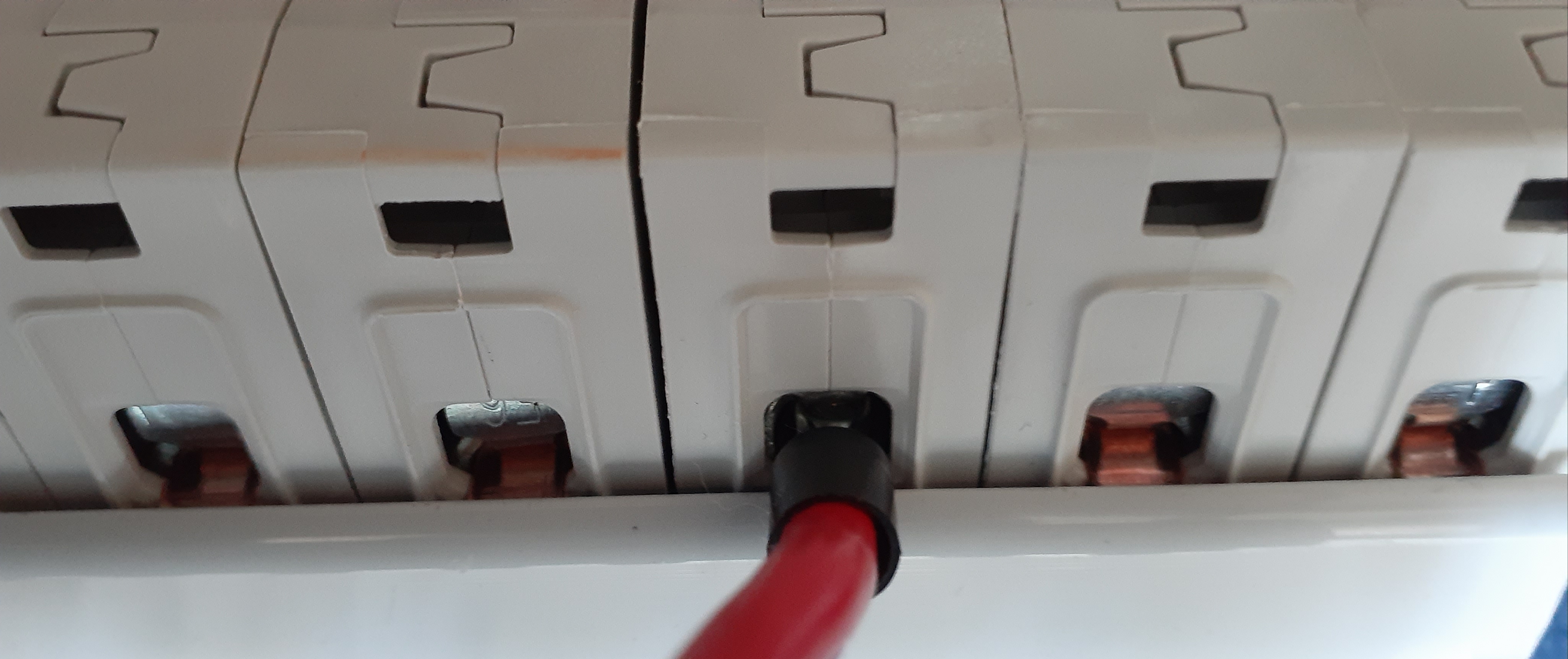

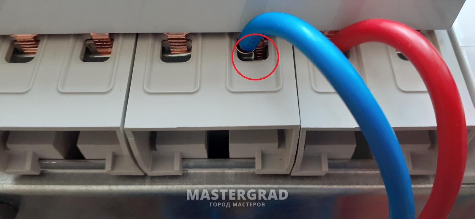

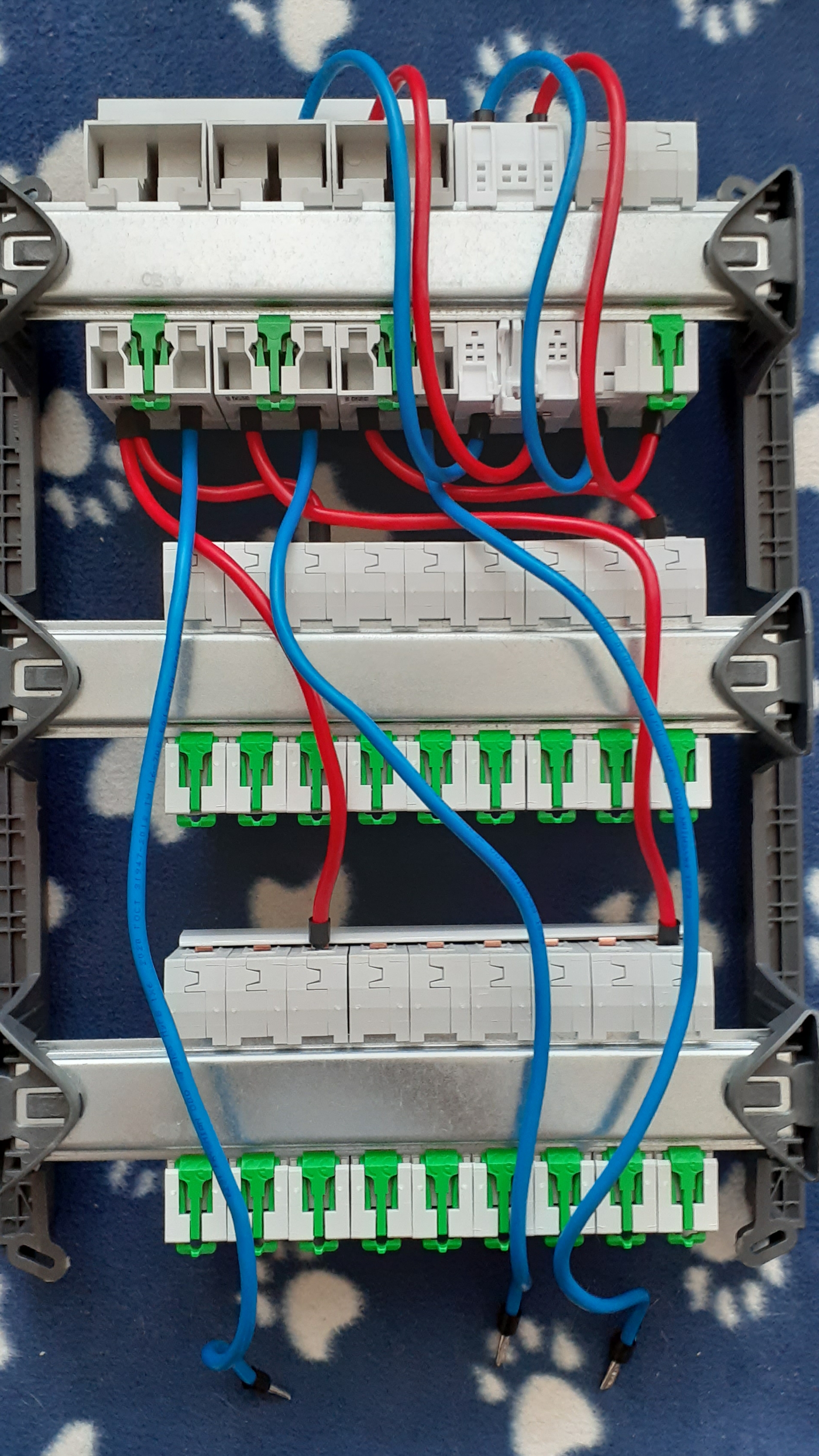

Добрый день! Спасибо за ваши советы! Убрал пару автоматов. Обьединил свет спальни и коридора, розетки коридора и спальни. На теплые полы поставил АВ по 10А. На кухне 2 линии розеток по 16А, на одной из которых посудомой (мощных приборов не будет). Все будет сделано через коробки за штукатуркой. Соединения проводов - пайкой. Не более 6 провод в скрутке. Провода по потолку без гофры. Потолок будет зашит гипсокартоном. Кабель ВВГнглс ГОСТ. Слаботочные кабеля в ПВХ гофре.
Гребенка, шины IEK, не смог я найти шнайдер. Щит заказывал, ждал его 3 недели.
Отсюда впорос. Нормально ли гребенка зашла в зажимы?

Между тремя УЗО раскидал все равномерно:
Ввод 25А
Реле 40А
УЗО 1 40А 30мА Розетки зал 16А Розетки кухня 1 (+посудомой) 16А Розетки ванная (стиралка) 16А Кондишн детская 16А Свет спальня + коридор 10А Теплый пол ванная 10А
УЗО 2 40А 30мА Розетки спальня + коридор 16А Розетки кухня 2 16А Розетки туалет (бойлер) 16А Кондишн зал 16А Свет ванная + туалет 10А Свет детская 10А
УЗО 3 40А 30мА Розетки детская 16А Розетки слаботочный щит 2 16А Кондишн спальня 16А Свет зал 10А Свет кухня 10А Теплый пол туалет 10А

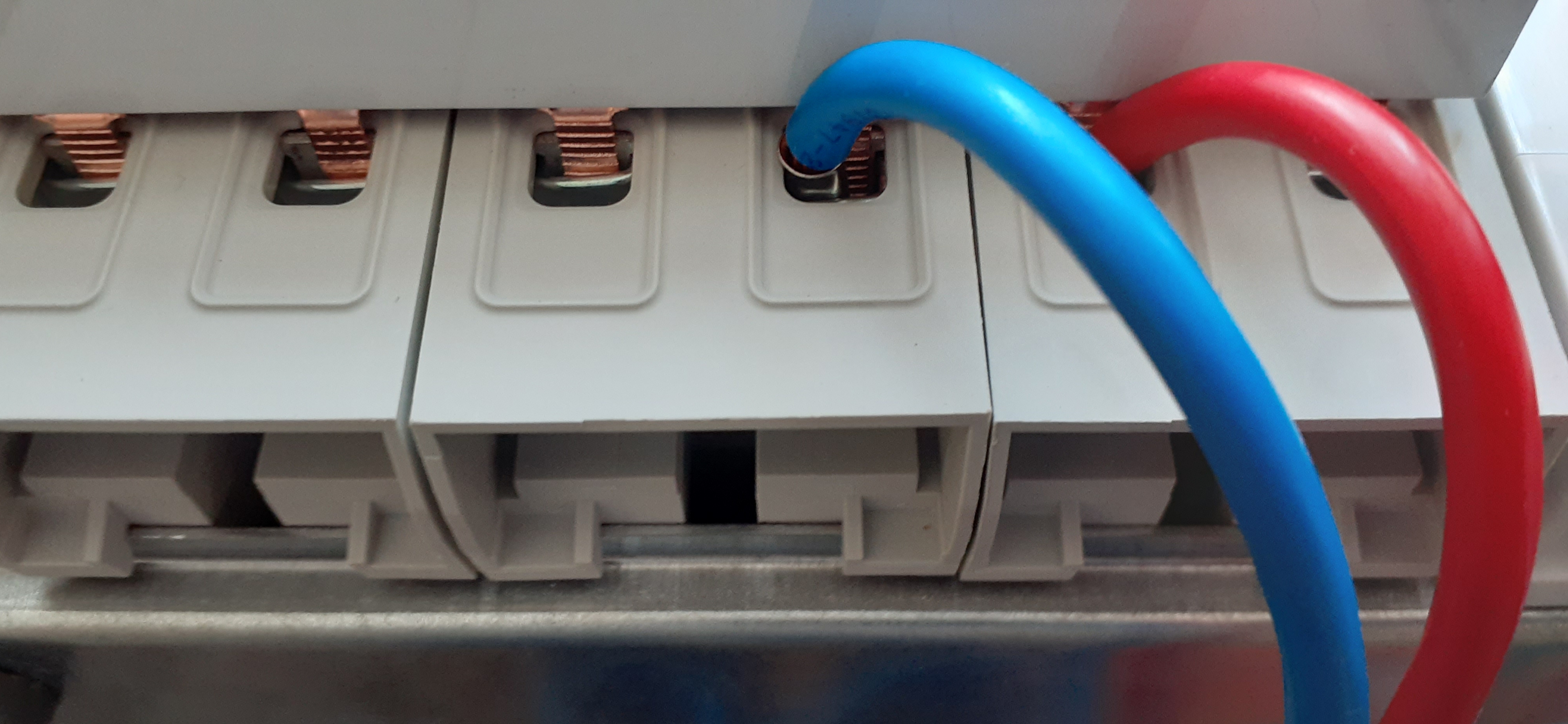

floy, юбку с наконечника снимите. Плотнее будет либо попробовать такое
floy написал: Гребенка, шины IEK,
У ИЭК шаг отводов 18 мм. Обратите внимание чтобы наконечник ложился на отвод шины. Иначе может быть плохой контакт, так как диаметр наконечника больше сечения шины.

megrad, да, я думаю будет правильным снять юбки там, где пугв контактирует с гребенкой. Должно быть плотнее. Спасибо. На счет отвода, тож понял. На фото он сдвинут. Исправлю.

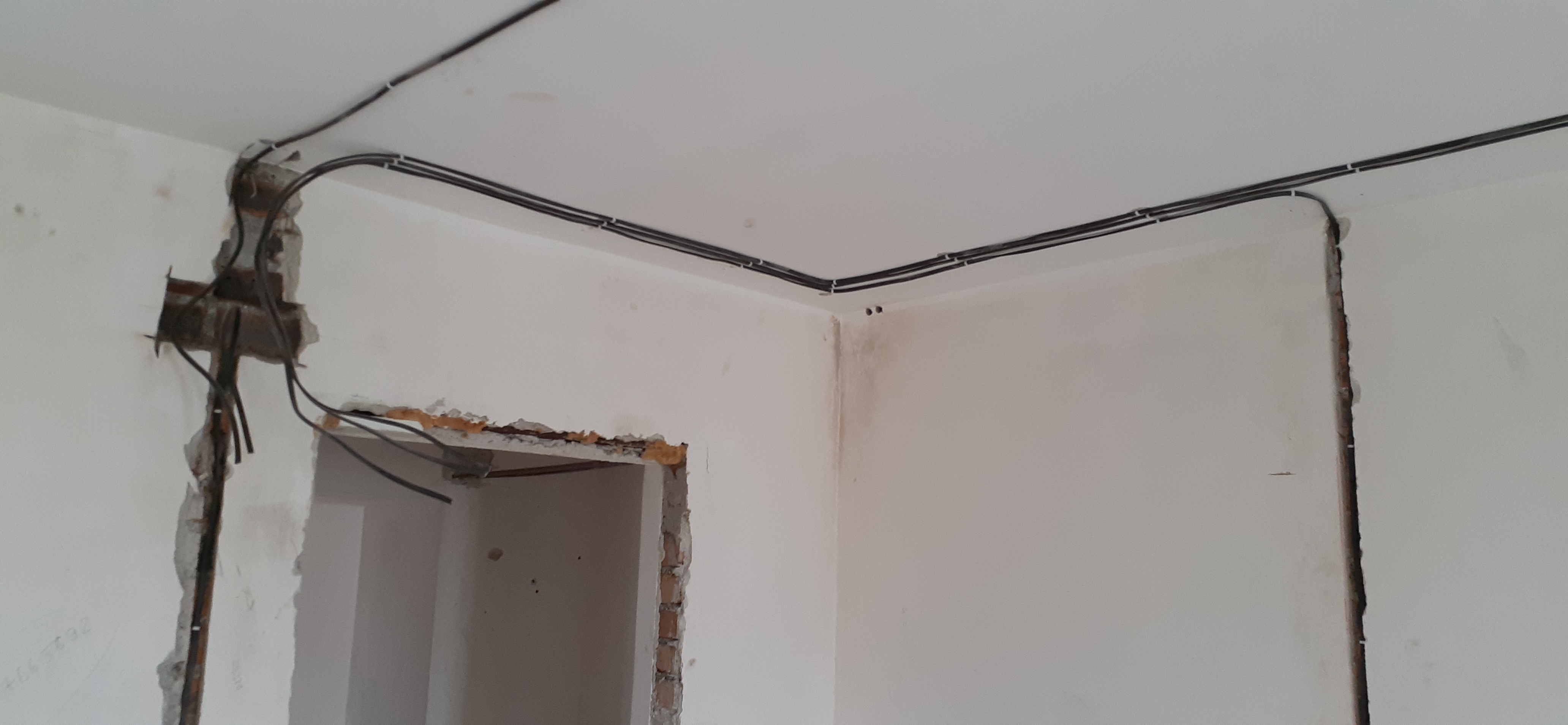

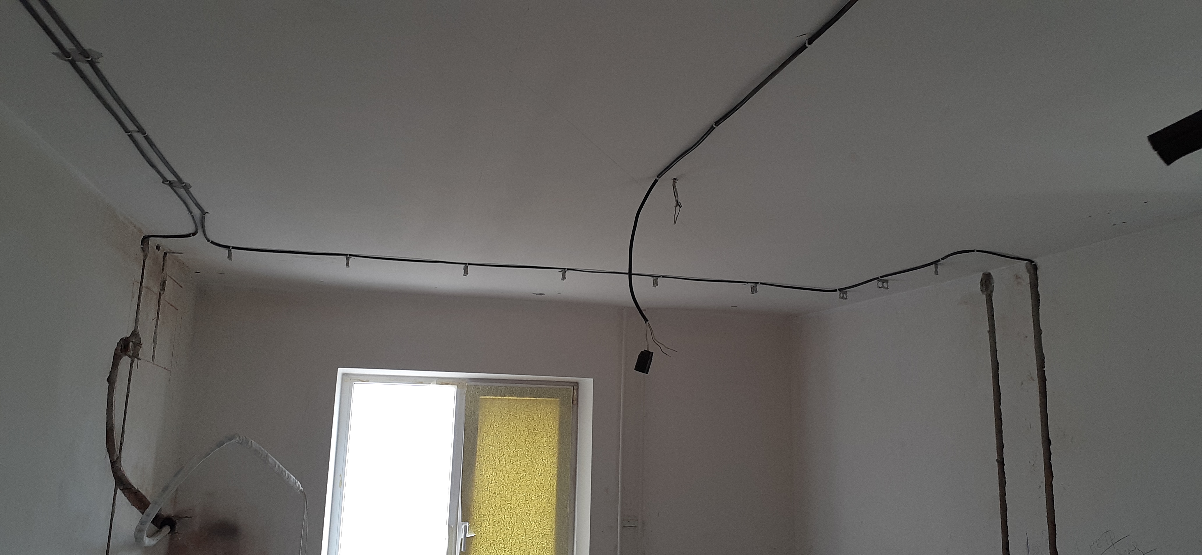

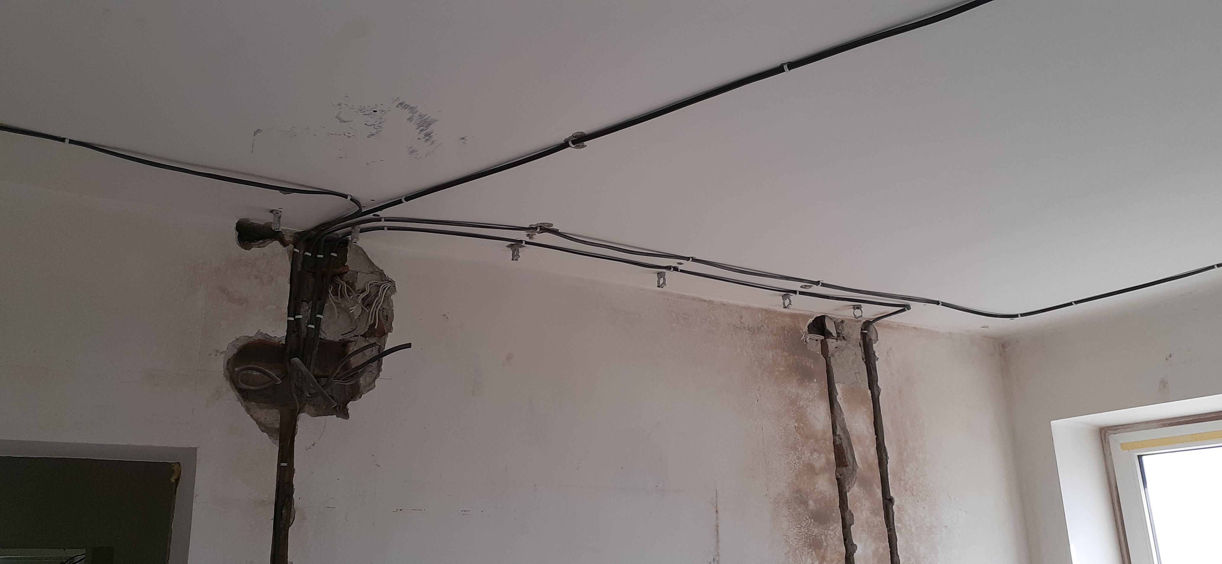

Добрый вечер!
Пока так получается. В каждой комнате коробка (100 мм) на розетки и на свет отдельно.
Потолки будут зашиты гипсокартоном.

floy написал: Потолки будут зашиты гипсокартоном.
Жуть.

Что же в гипсокартоне такого жуткого?

megrad, что в гипсокартоне жуткого?

megrad, в чем жуть?

Это как в больнице на приеме у врача после осмотра услышать "жуть", а потом ломать голову, что не так?)) Я ничего криминального пока не вижу.
megrad, спасибо за рекомендации, поправил щиток и ограничители поставил даже)
