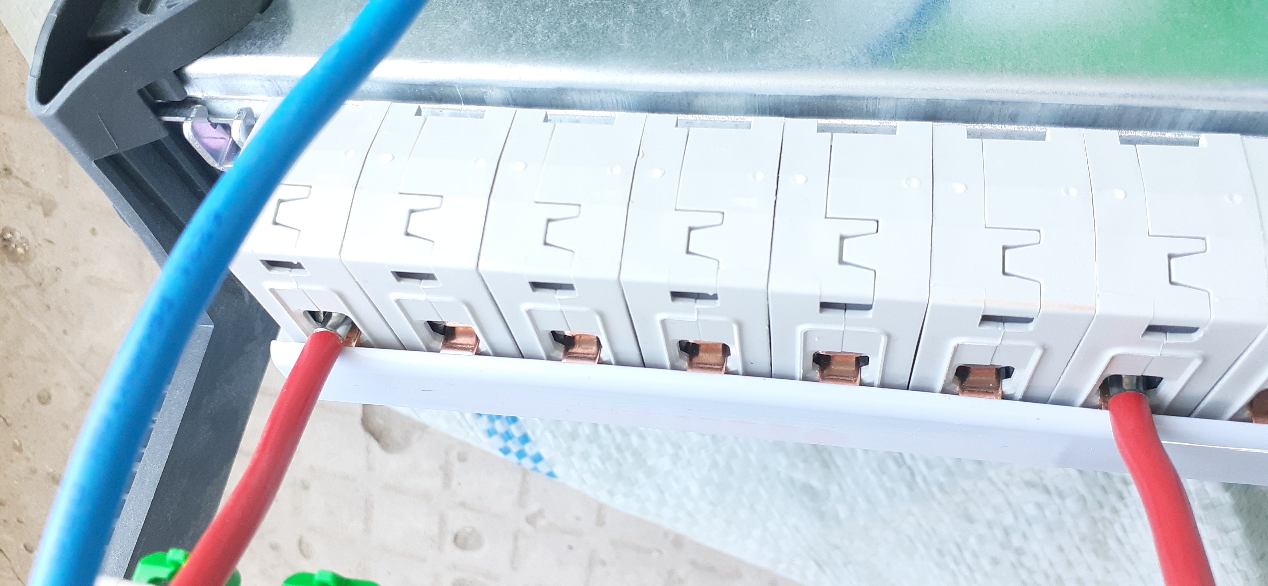

floy написал: поправил щиток
Фотоотчёт где? :o

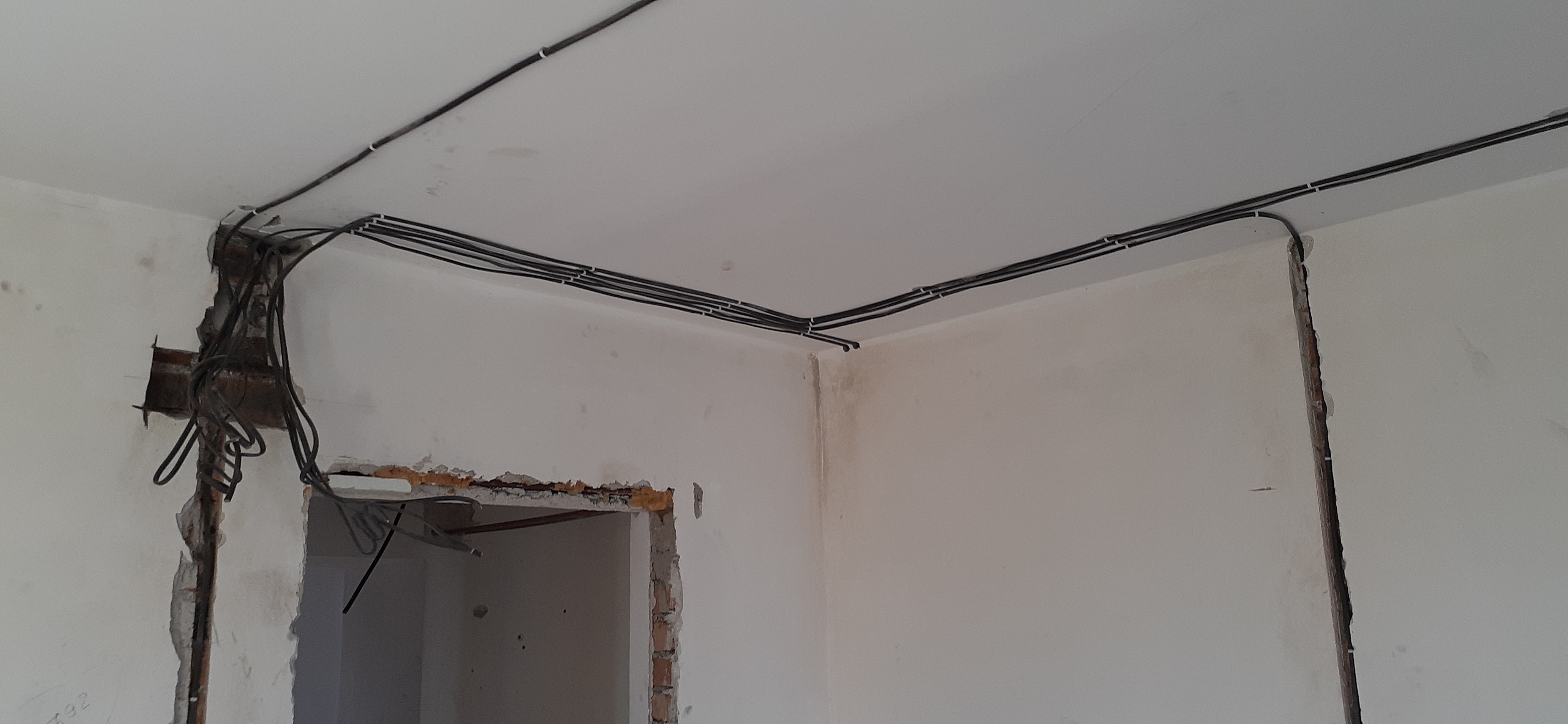

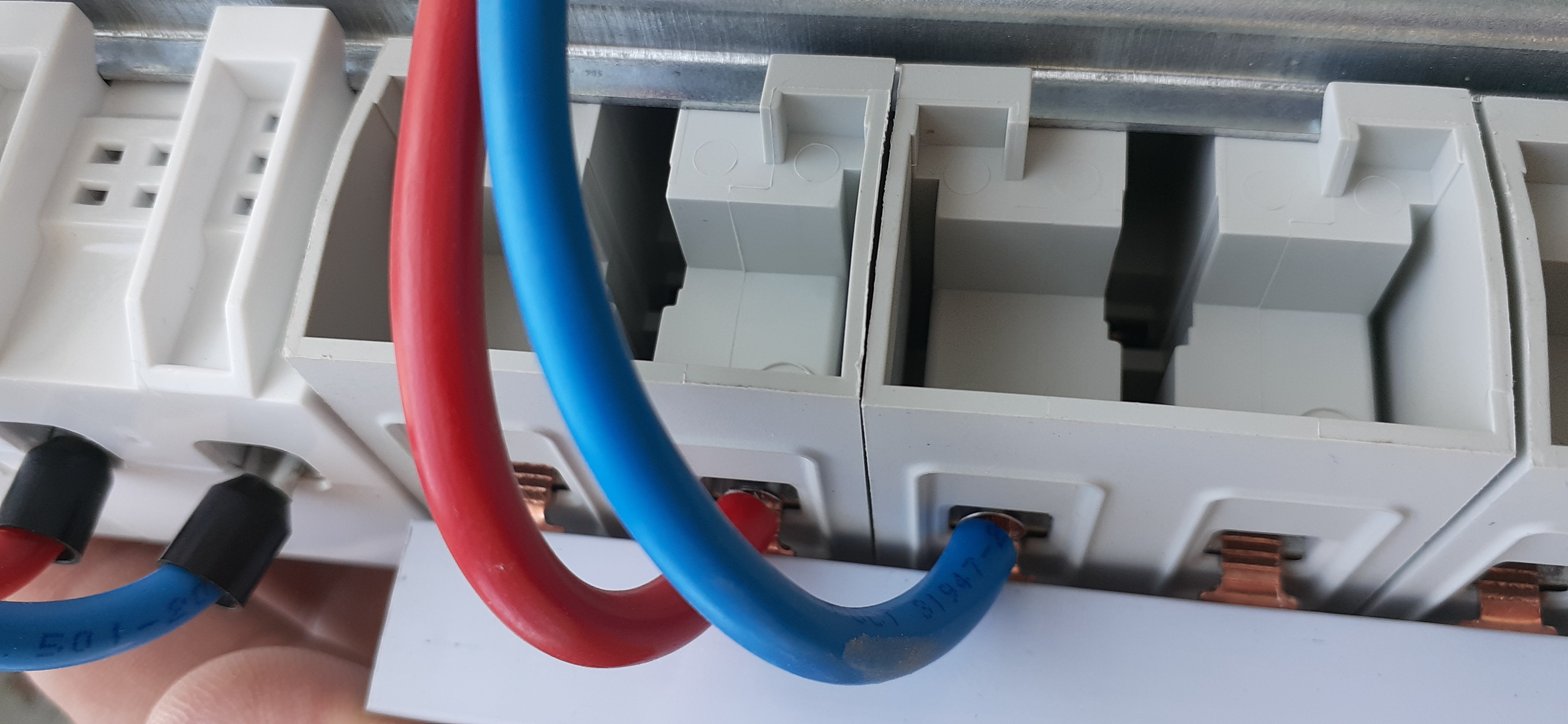

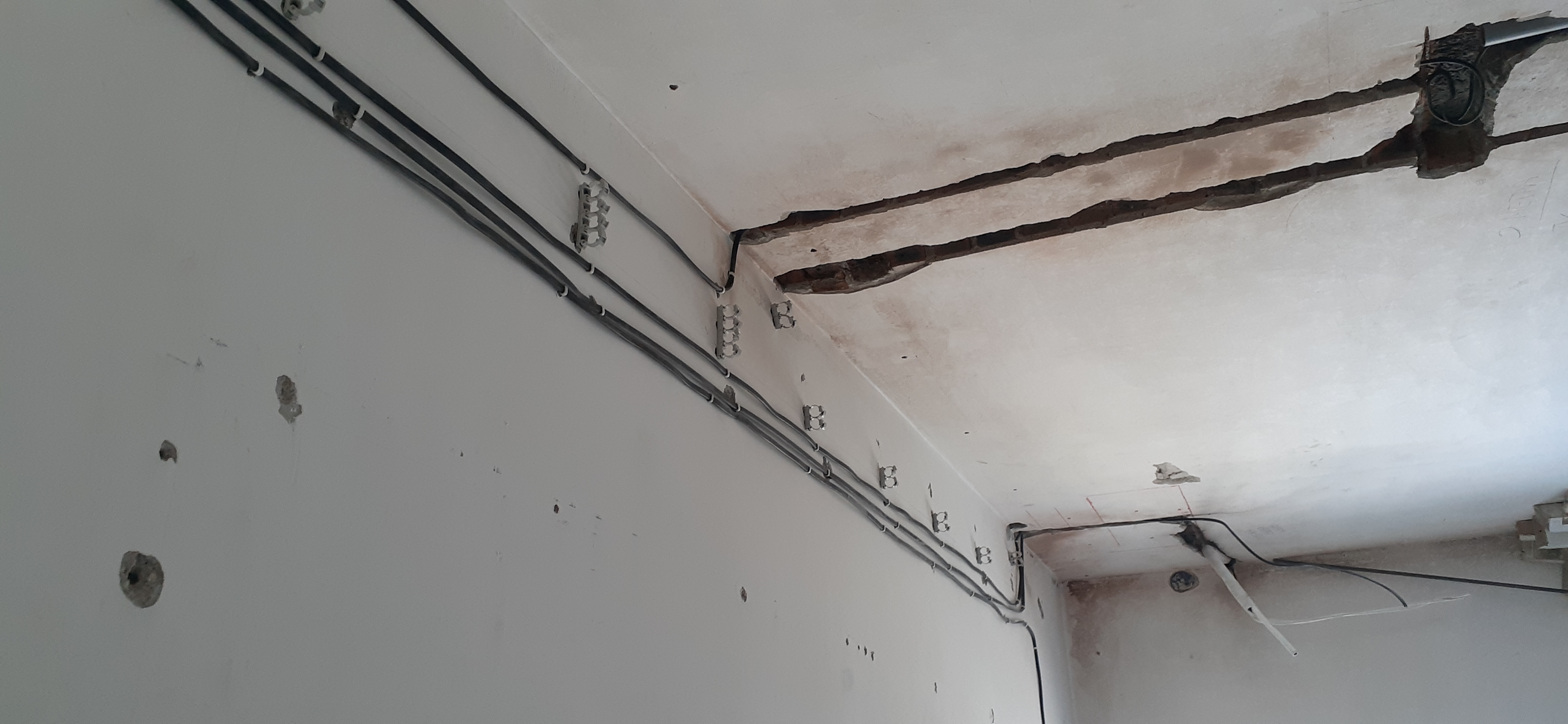

megrad, добрый день. Вот) Сделал, как вы советовали, все плотно получилось

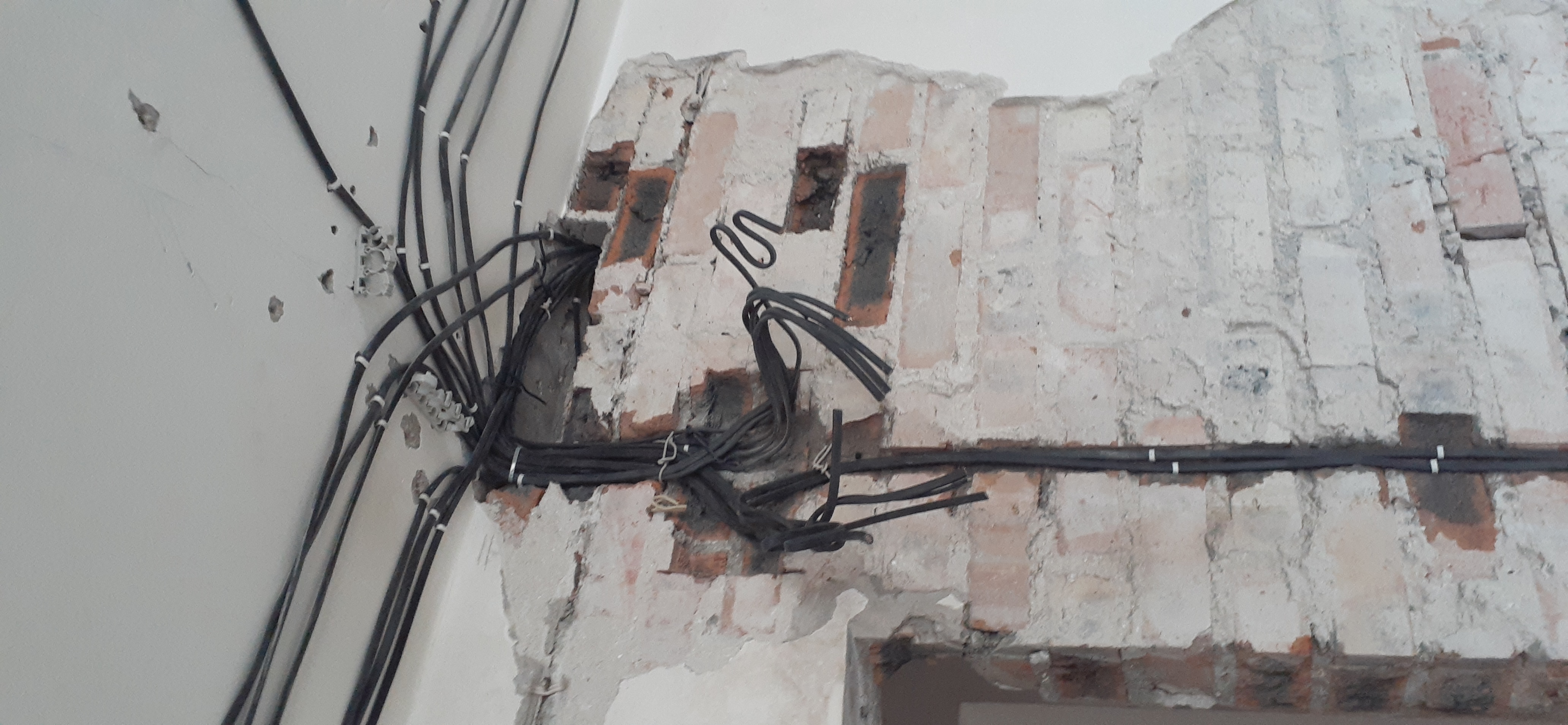

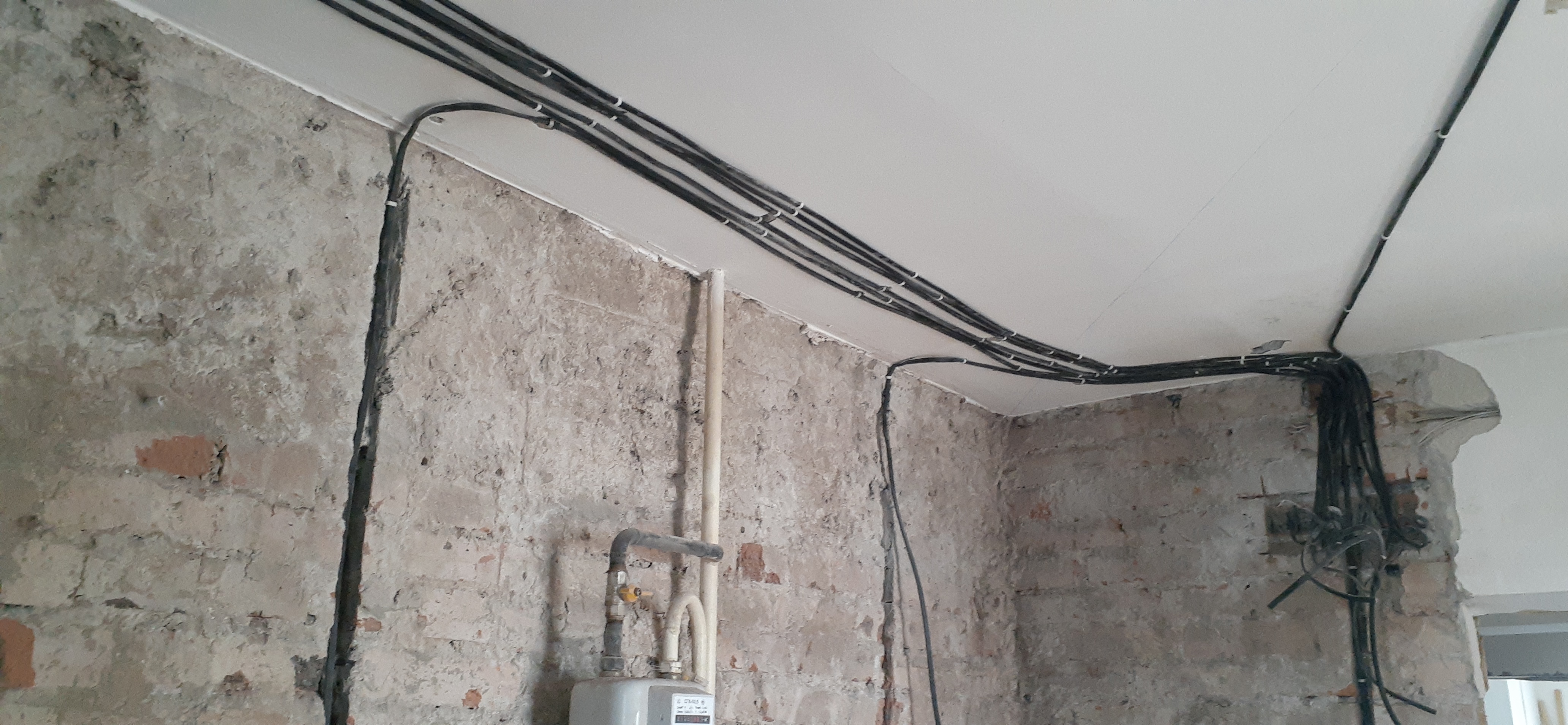

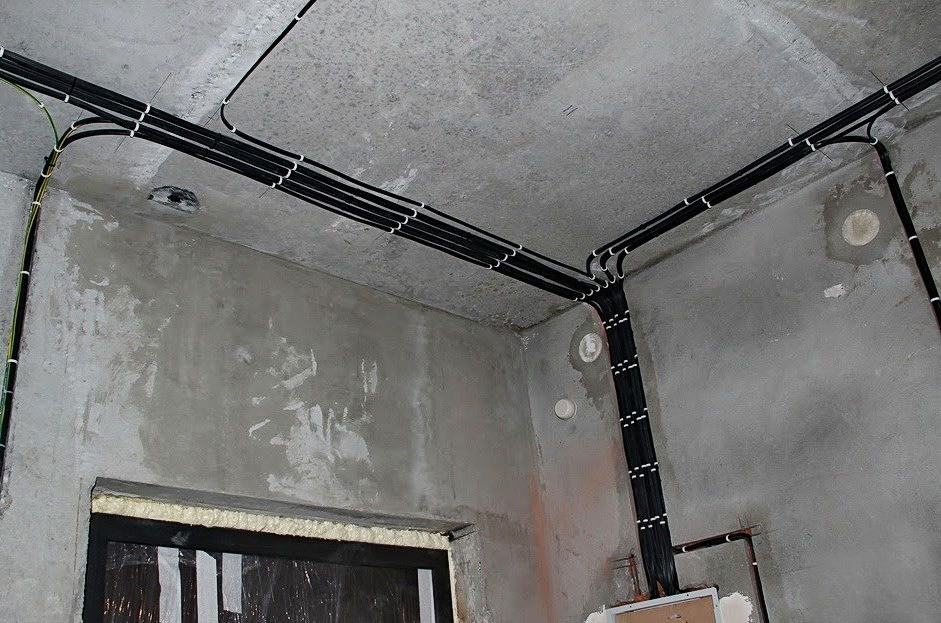

На счет прокладки провода, все ровно начиналось, потом по словам монтажников и по факту пошла арматура. Все правильно по кабелю, но не оч ровно. Может есть смысл облагораживать или нет смысла в этом?

Такой паукан получился.

floy написал: все плотно получилось
Внимательней, плохой контакт как мин. лишние деньги на счётчике, как мах. пожар.
floy написал: но не оч ровно.
А кто мешал крепёж по чаще ставить? Есть такое понятие как шаг крепления (которое нормируется) кабеля.
floy написал: Может есть смысл облагораживать
Сдавать ни кому не будете? Тогда можно оставить, если только провисы не очень сильные. Изначально надо было примерно так делать

megrad, спасибо за быстрый ответ. Сдавать никому не буду. Началось все норм, ровно. А потом один день меня не было. Вроде и норм все, все так. Но на душе как-то тоскливо о том, что можно было и ровно сделать. Руки чешутся самому перфоратор взять))
