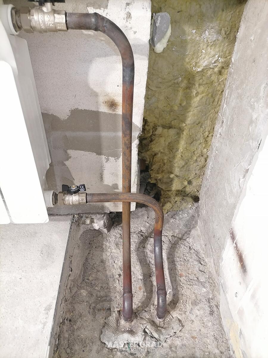

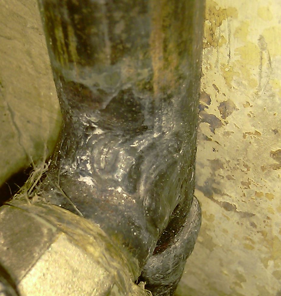

BV, да, красиво) Но сложность в том, что там близко стена. Я хотел так же. Но в наших краях это недоступно. И если что-то я могу сделать сам и для себя нормально, то учиться варить, чтоб положить три шва - это слишком)) Тут надо учитывать то, где происходит действие. Вы говорили, что любой нормальный сварщик заварит. Их было аж четверо. Итог на фото вы увидели. Дешево я не искал. Материал мой, резьбу нарезать, согнуть трубу, все сам бегал и искал. Из крупного города варить три шва никто не приедет. Я даже об этом думал))

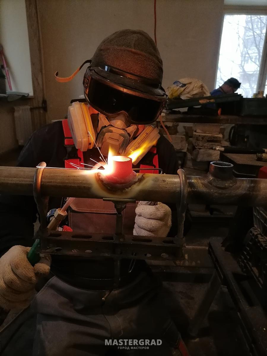

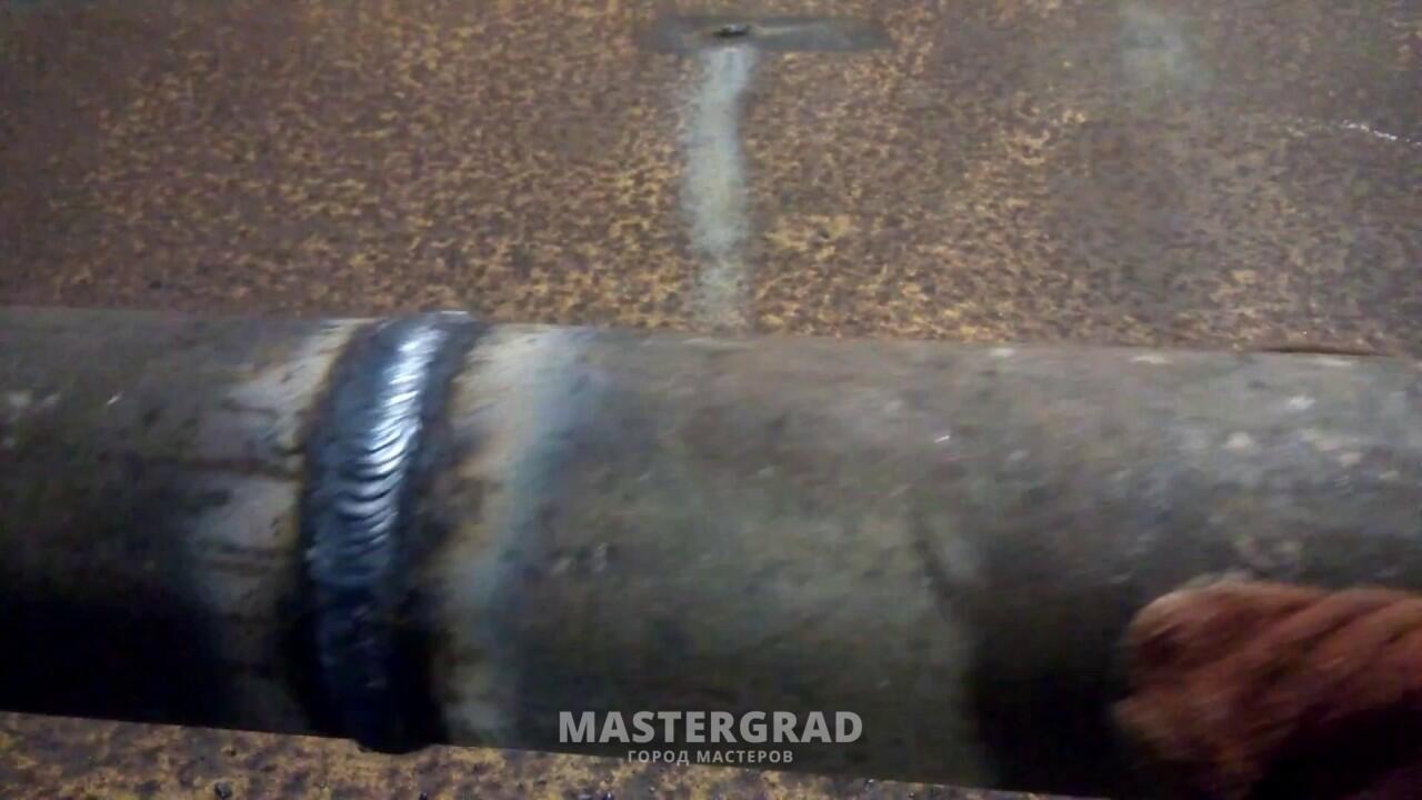

BV написал: Нормально (не идеально) - это примерно вот так:
Второе фото очень похоже на газ на изгибах отвода.

floy написал: Я хотел так же. Но в наших краях это недоступно. И если что-то я могу сделать сам и для себя нормально, то учиться варить, чтоб положить три шва - это слишком)) Тут надо учитывать то, где происходит действие. Вы говорили, что любой нормальный сварщик заварит. Их было аж четверо. Итог на фото вы увидели. Дешево я не искал.
Ну значит не повезло и не нашли. Нормальные сварщики в общем-то не такое уж редкое явление... И даже встречаются в автосервисах и гаражных кооперативах.
floy написал: Но сложность в том, что там близко стена.
гнут электрод или варят через вырез в трубе, если труба с зазором "ноль"

AKI написал:

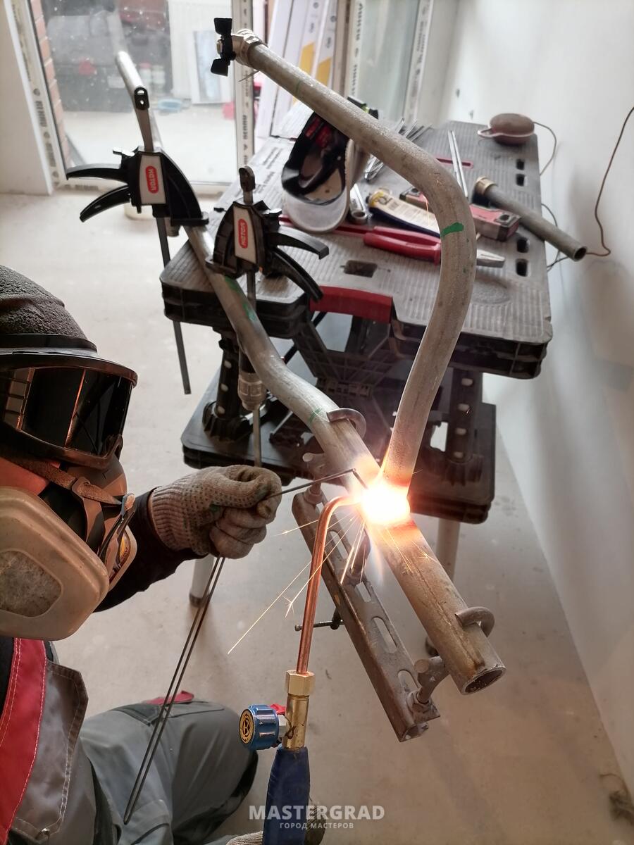

AKI, "газ" - нет выраженных "чешуек", как от от сварки электродом с отрывом на тонкостенной трубе, но не суть, т.к. цель фото - показать, чем отличается шов с нормальным проплавлением металла, в отличие от "нагадили сверху" Газосварка (ник sergei):
(последнее фото на тему - как сделать отвод, чтобы резьба не отгнивала... )

BV написал: "газ" - нет "чешуек", как от от сварки электродом с отрывом
Вот это варилось газом (при мне), чешуйки есть:
Отличие газа от сварки - сильный прогрев трубы и восстановление ржавчины (рыжей) до окалины (черной) вокруг шва. Сама труба газом прогревается при сварке гораздо больше по длине, чем при электросварке. На ваших фото (отличие первой от второй) это заметно. На первой даже цинк не выгорел рядом со швом:
Сергей – это сварщик ювелир. Его работы – высший пилотаж, а швы почти косметические (по аналогии с хирургией).
Сообщений: 139542
21.06.2021 в 19:10:38
AKI написал: Вот это варилось газом (при мне), чешуйки есть:
ИМХО, при газе границы чешуек более гладкие.
AKI написал: Сергей – это сварщик ювелир. Его работы – высший пилотаж, а швы почти косметические (по аналогии с хирургией).
+1 Напоминает работу хирурга на операционном столе:

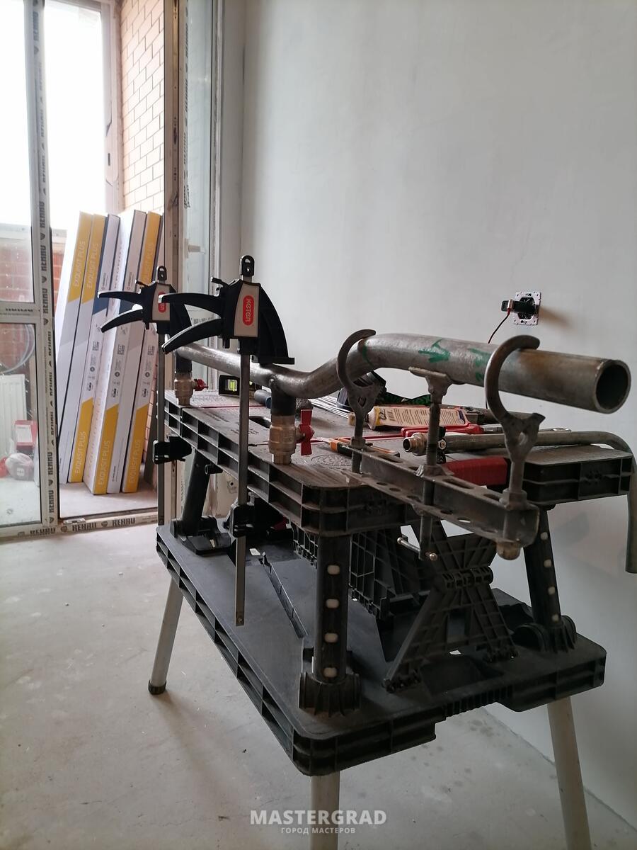

BV написал: на тему - как сделать отвод, чтобы резьба не отгнивала...
в итоге:

BV написал: в итоге:
Что тут сказать про монтаж стояков? Разве что:

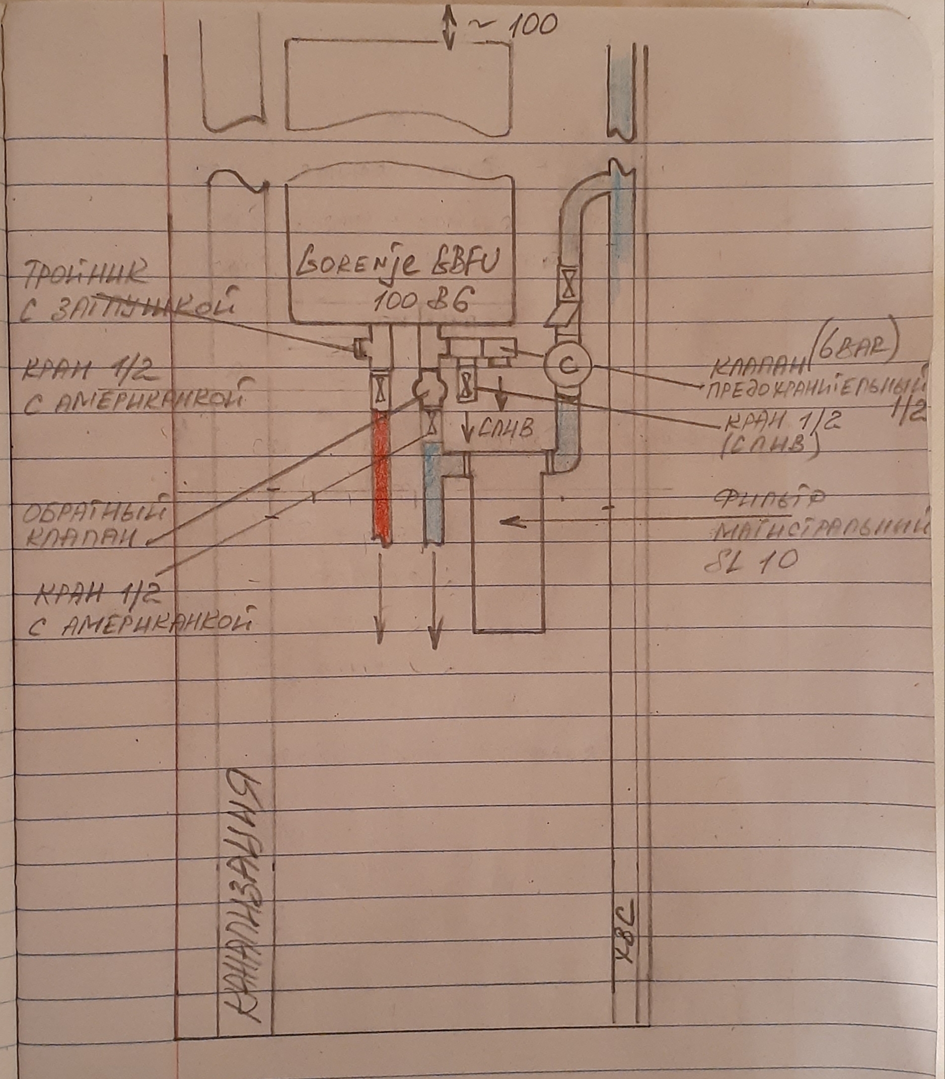

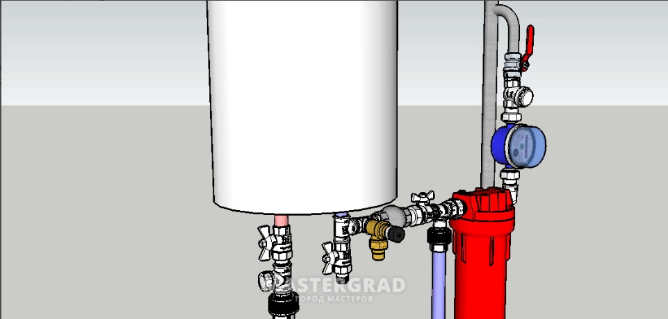

Доброго времени суток.
Прошел почти год с момента сварки. Пока полет нормальный. Не течек. Не ржавеет на стыках. Оставляю так.
Купил цилиндрический бойлер с сухим тэном. В сторону плоских электролюксов лучше не смотреть. Вы были правы. Все перерисовал под новый бойлер.
  1. Укажите, пожалуйста, на ошибки. Все будет тройниками ППР 25, отводы ППР 20.

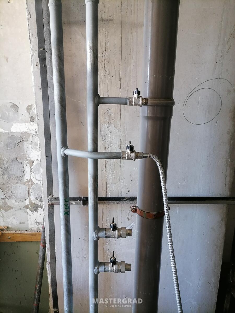

  2. От унитаза до двери теперь 55 см, что мало конечно. Можно ли попробовать запихнуть инсталляцию под такую разводку? Или уж лучше обычный унитаз?

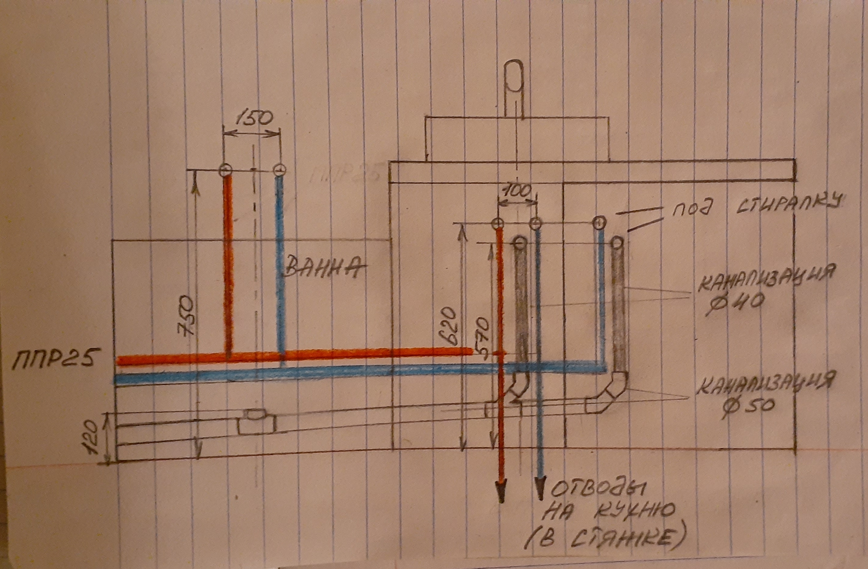

  3. Нарисовал примерную разводку в ванной.
Спасибо.

floy написал: Доброго времени суток.
floy, Добрый день... перечитал полностью всю тему чтобы вспомнить все нюансы (советую сделать тоже самое) и инструкцию к ВН.
floy написал: Купил цилиндрический бойлер
правильно
floy написал: с сухим тэном
напрасно... вообще, выбор не лучший... такой есть в доступе? https://haieronline.ru/catalog/ventilation-and-heating/waterheaters/vodonagrevatel-es100v-a2-r/
floy написал: Все перерисовал под новый бойлер.
если хватит места, то немного лучше так, как я уже предлагал
floy написал: Укажите, пожалуйста, на ошибки.
  1. предохранительный клапан там удастся вкрутить? вроде как да, но проверьте
  2. перед ОК получается апендикс для сбора мусора при сливе воды с ВН-потом, при открытии крана всё улетит, конечно в бак... но можно этого избежать
floy написал: Все будет тройниками ППР 25
с вашим давлением холодную воду до ванны желательно тянуть 32ой трубой, а горячую 25ой... остальное 20... ВН под вопросом-или 25 по текущей схеме, или добавить термостат и тогда 32ая
floy написал: От унитаза до двери теперь 55 см
что значит теперь? ВН не может влиять на "вылет" унитаза :popcorn
floy написал: Можно ли попробовать запихнуть инсталляцию под такую разводку?
Разумеется, можно.
floy написал: Или уж лучше обычный унитаз?
Подвесной на инсталляции лучше. Но дороже. Но чтобы нормально установить хоть, хоть другое-скорее всего потребуется перебрать стояк. Начните с фото.
floy написал: Нарисовал примерную разводку в ванной
Тут вижу 2 момента:
  1. на слив с ванны нужен косой тройник
  2. подключение стиралки внутри тумбочки под умывальник? кран там будет? Или это печальный вариант-столешница над стиралкой и сверху чаша?
