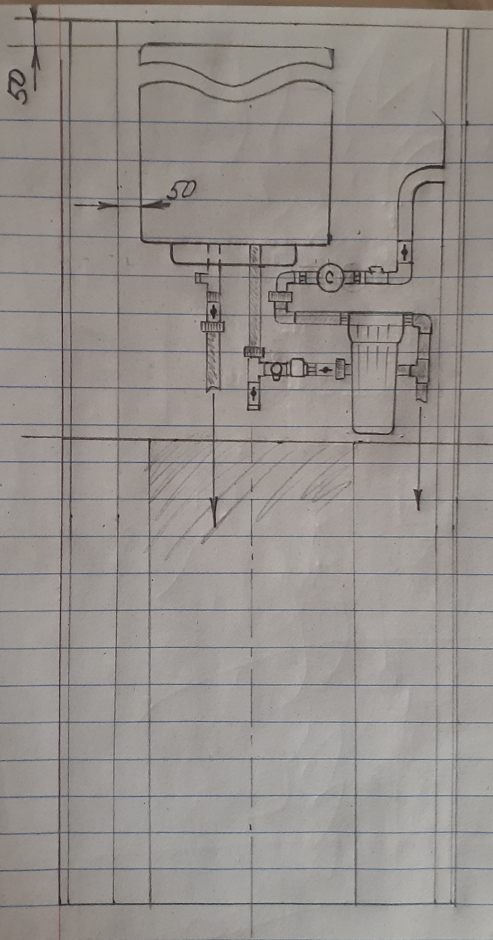

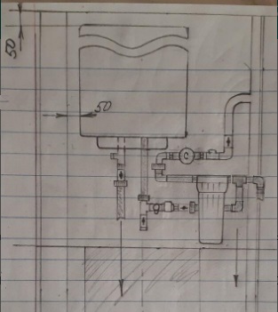

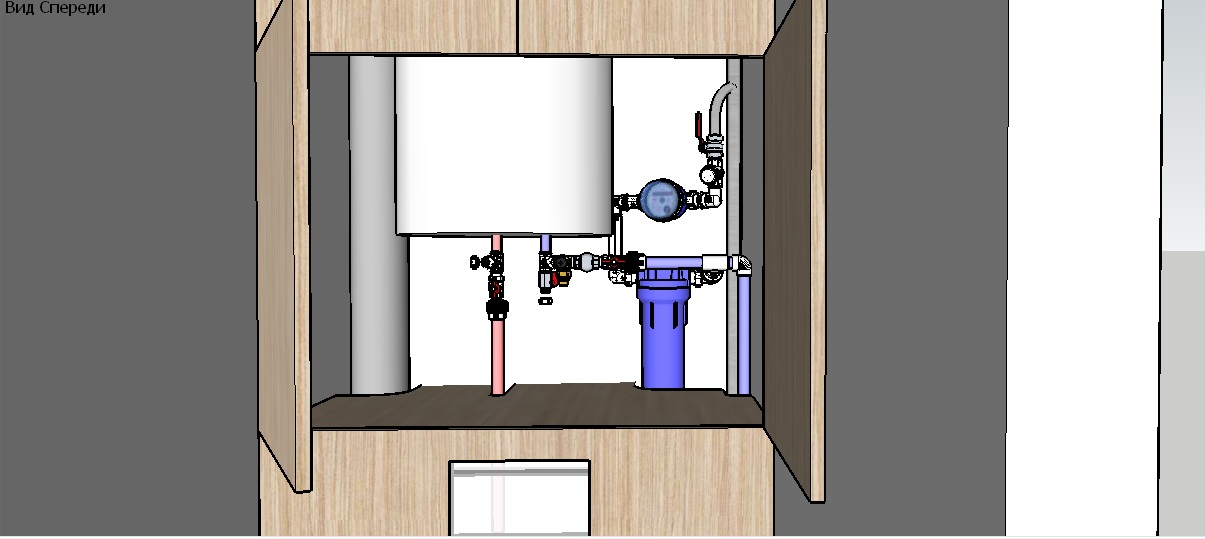

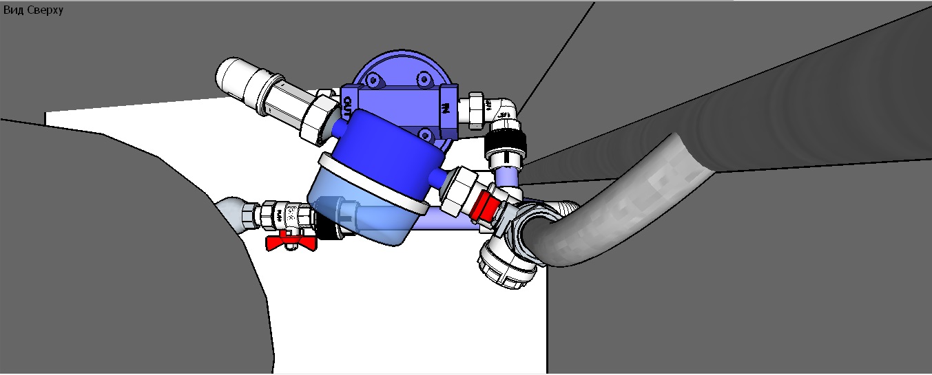

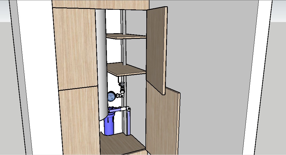

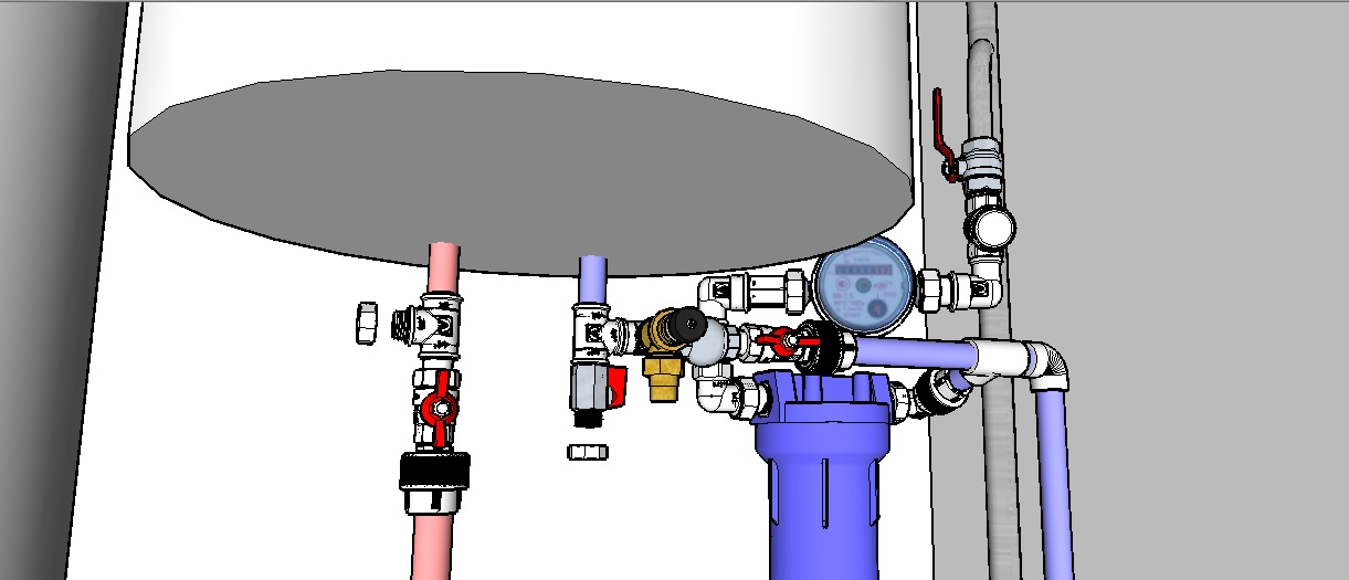

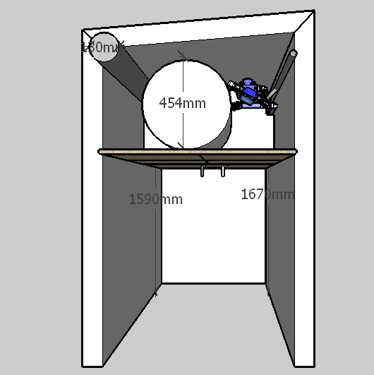

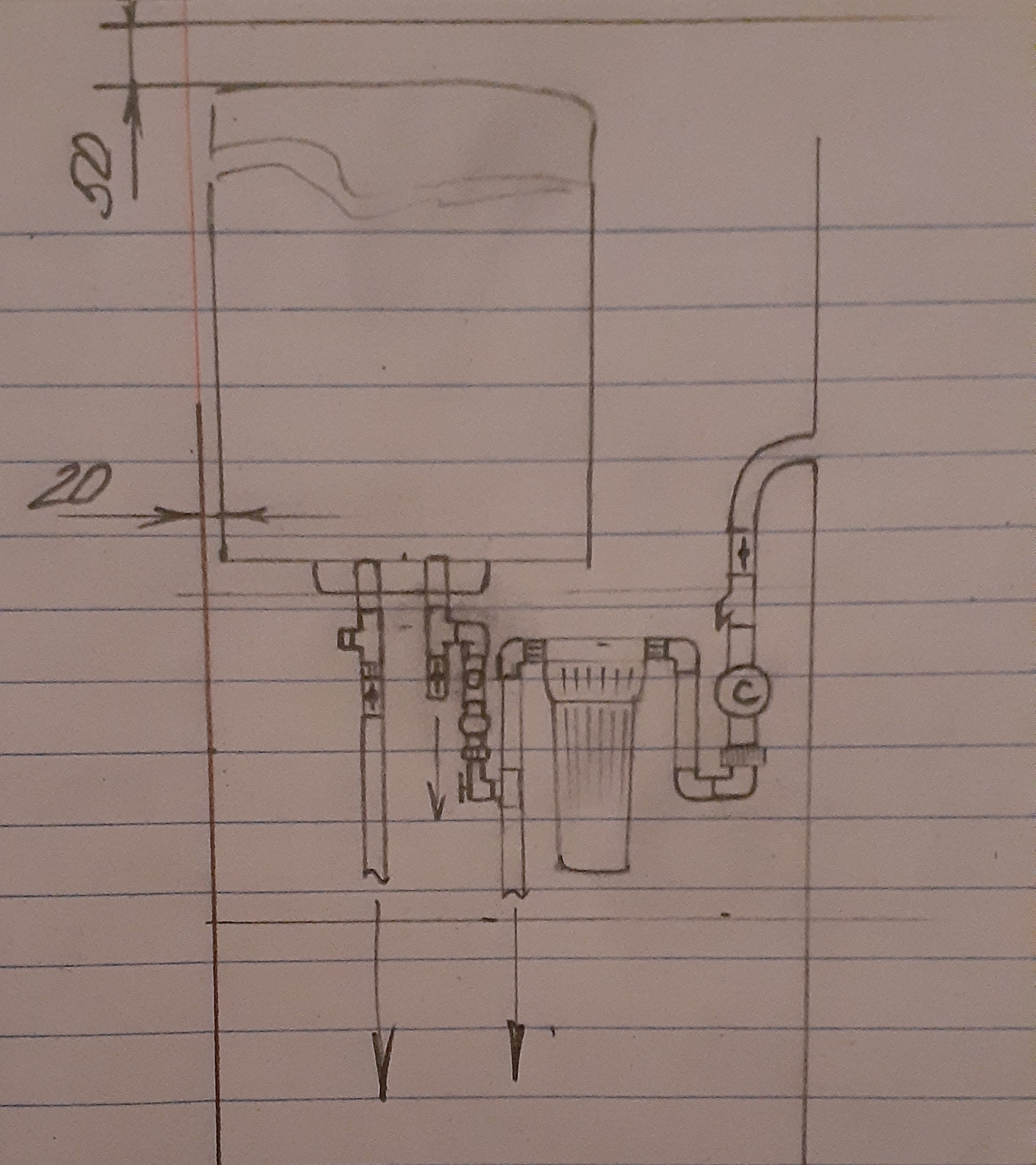

floy написал: на счет такого?
У меня такие.

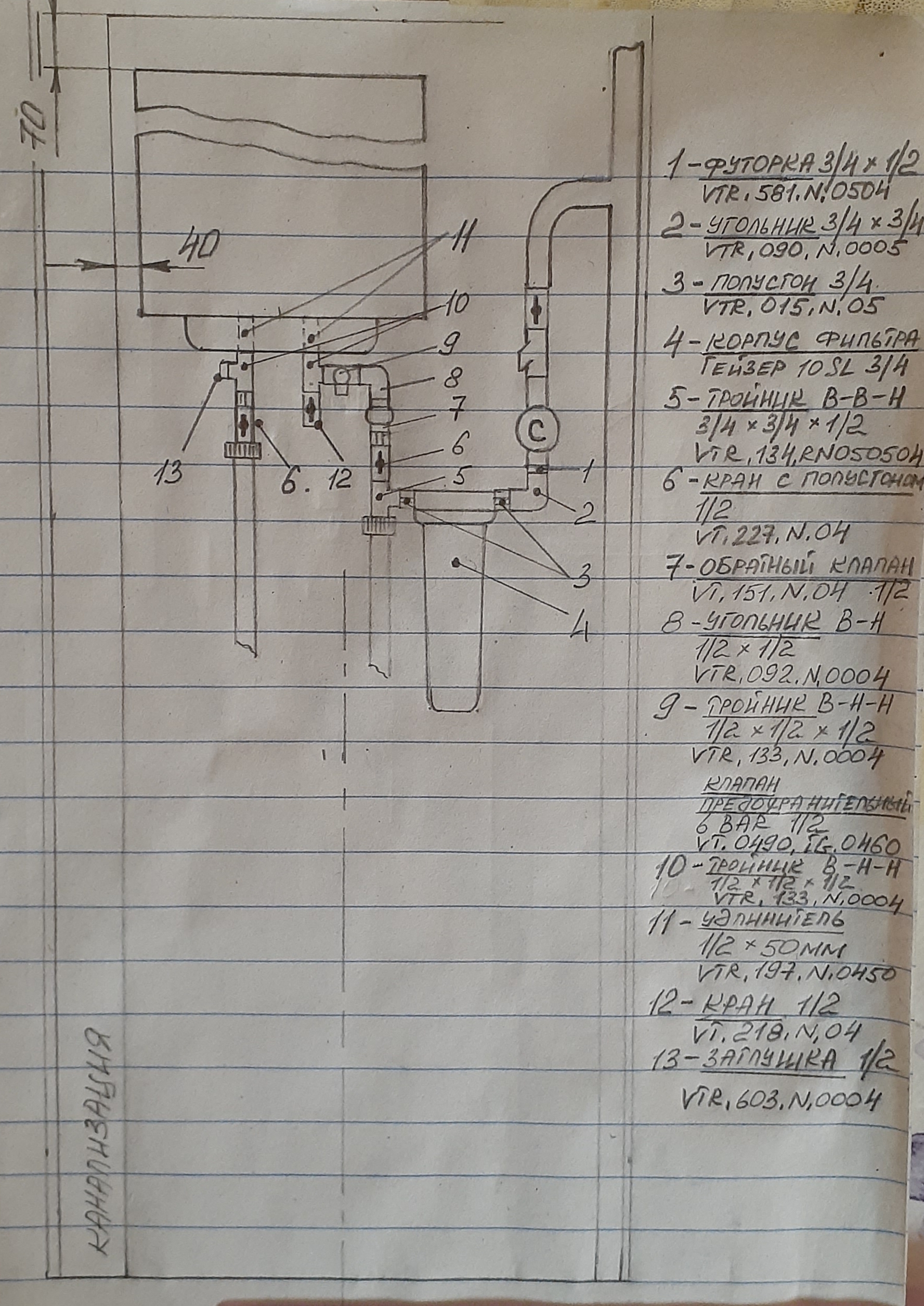

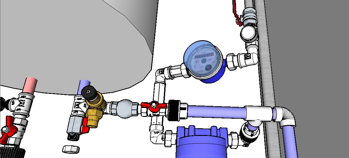

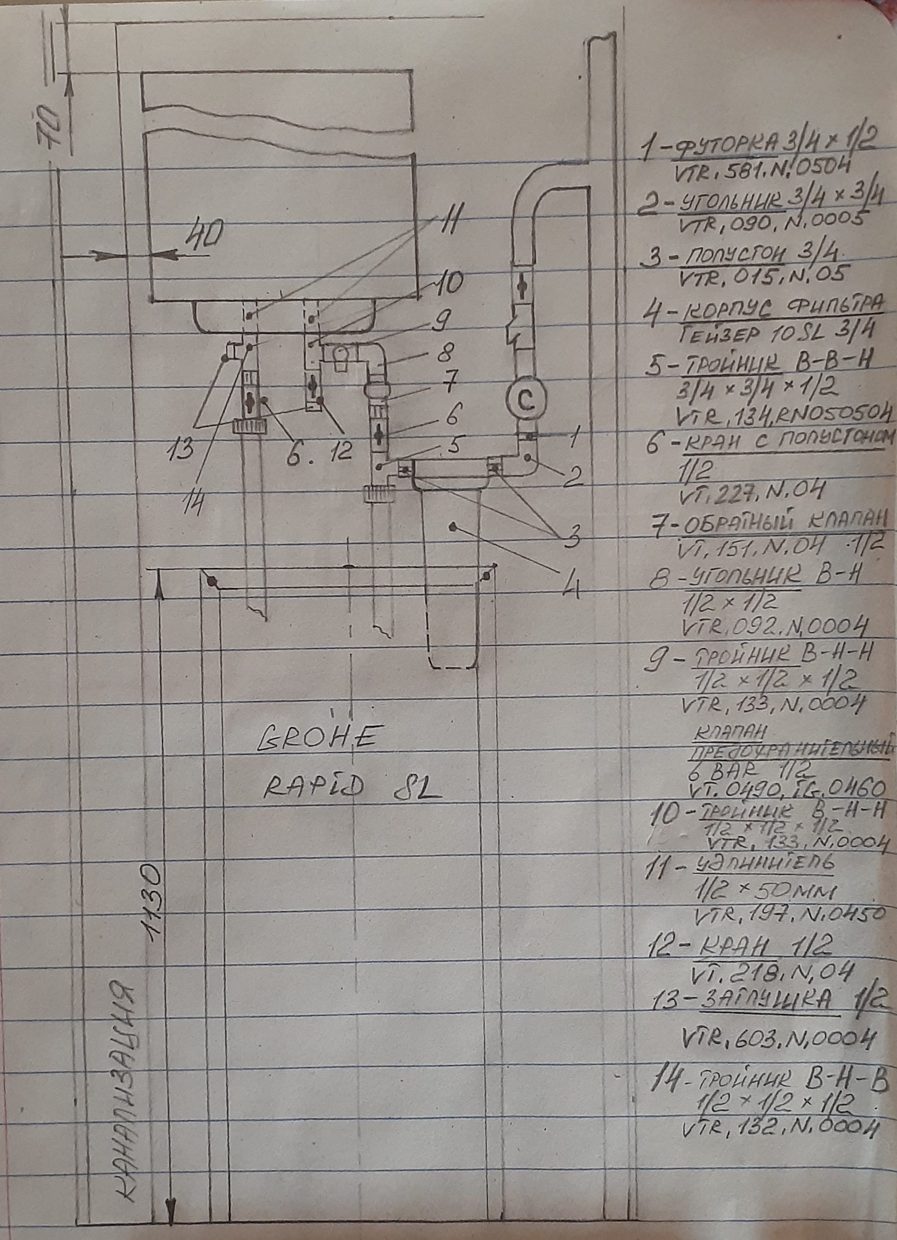

floy написал: Начал покупать материал
Вокруг фильтра (по-вашему последнему варианту) нет внятной детализации.
Если не упоминать мои возражения в принципе, то вот два варианта "для частности".
Ещё про гигдуш не было никаких упоминаний. Ещё на кухню можно протянуть одну трубу и поставить там слабенький проточник.

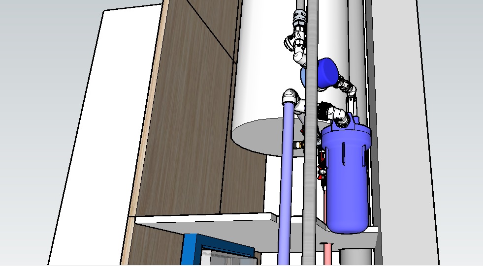

floy написал: Сантехник говорил, что можно на кухне отдельный бойлер поставить, чтоб не было теплопотерь.
Вот тут сантехник "не алё". Чтобы не было теплопотерь
Inter написал: слабенький проточник
Он и места не займет нисколько, и комфорт повысит.
floy написал: Розетка там есть.
Плита электрическая или варочная там тоже есть?
floy написал: Гигдуша не будет.
Очень плохо. Про муфты я своё мнение озвучивал не раз. Но главный акцент на картинках в другом-тройник после фильтра латунный, а "американка" перед ним-угловая.

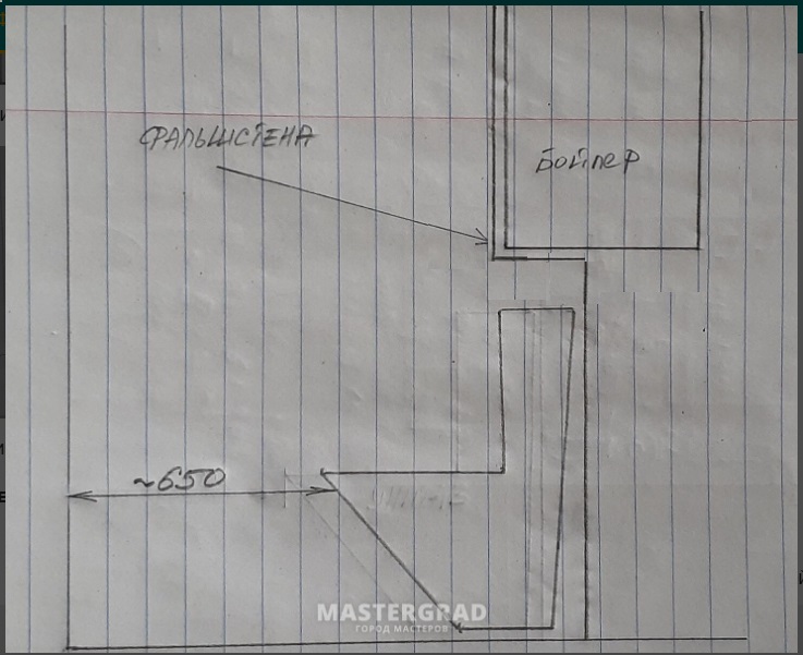

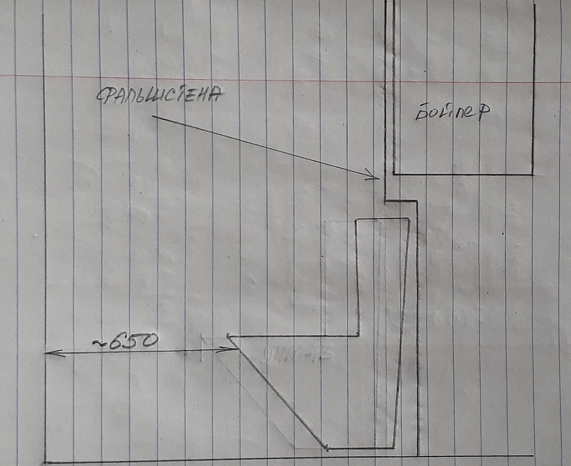

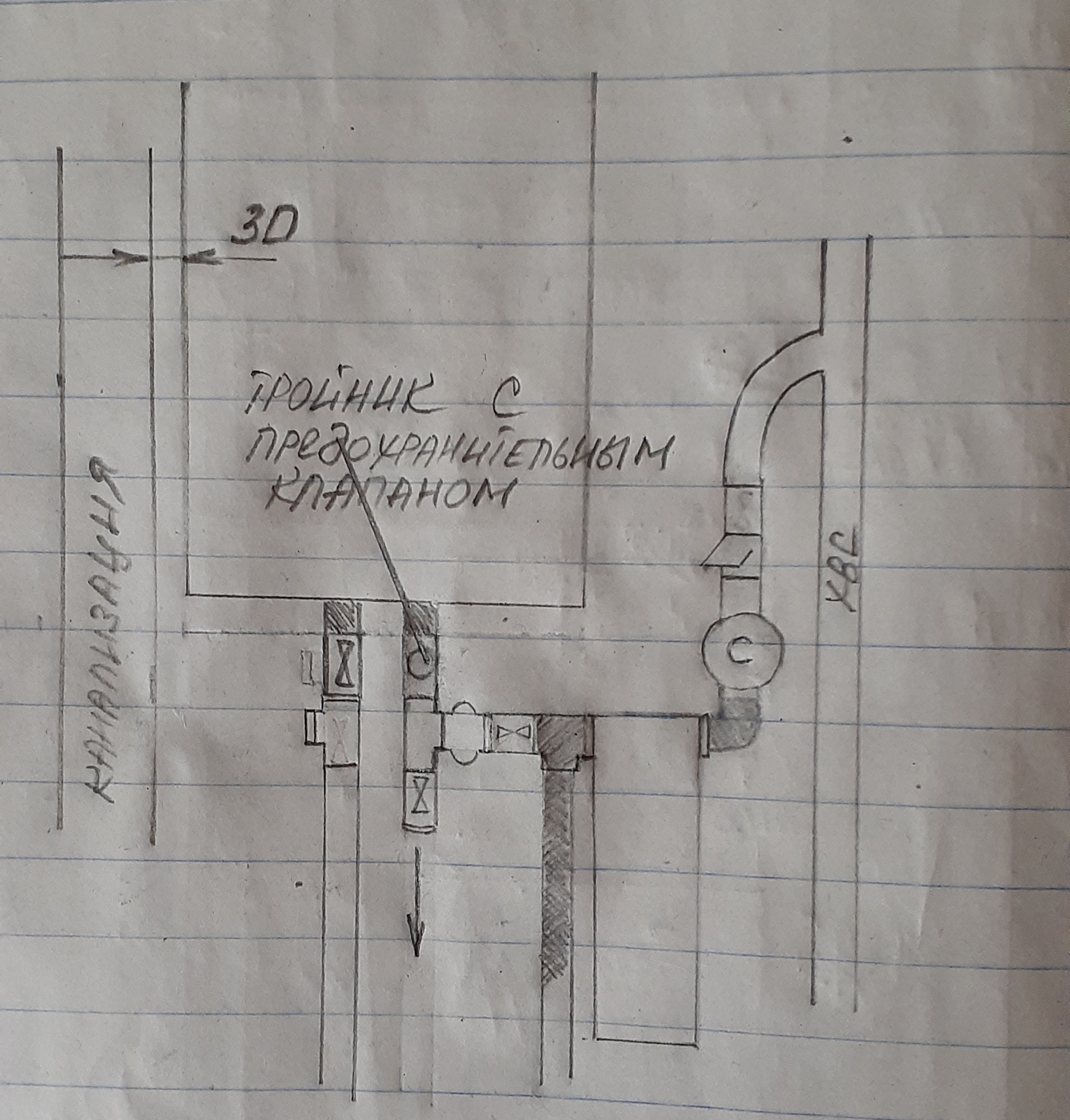

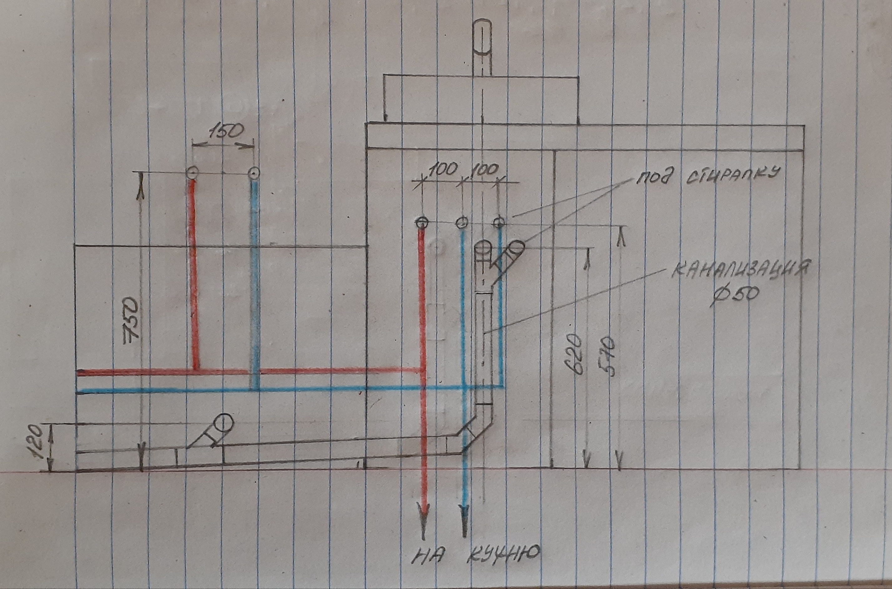

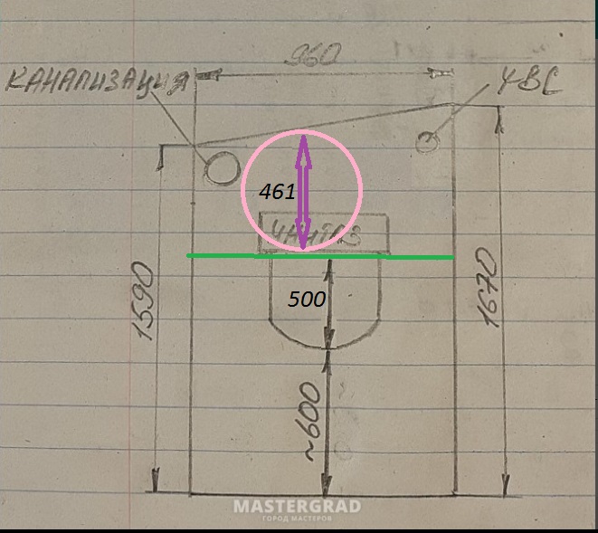

Подскажите, нормально ли сделан отвод для инсталляции? Я в том плане, что будет горизонтальный участок к самой инсталляции около 30 см, чтоб вывести плоскость НВ и самой инсталляции. Не критично ли это? По боковым стенкам и по высоте получается нормально +-10 мм. Слышал, что есть переход на 100 канализацию со смещением на этот случай.

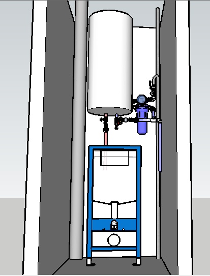

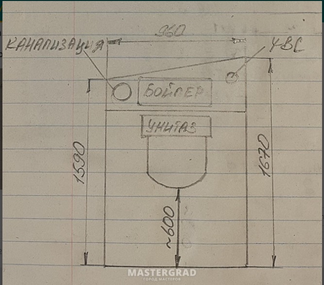

floy написал: нормально ли сделан отвод для инсталляции?
Пока это только "намётки", так что про нормально говорить рано. По порядку: тройник на стояке с отводом 87,5⁰-надо и на косом тройнике обеспечить уклон, хотя бы один градус-лишь бы не было контруклона редукция по правилам не ставится входом пятидесятки внизу-или вверху или 70% крепеж не надо забывать почему "утка" из 45ых отводов?
floy написал: будет горизонтальный участок к самой инсталляции около 30 см, чтоб вывести плоскость НВ и самой инсталляции. Не критично ли это?
Его надо делать с уклоном.

Доброго времени суток!
Ставить редукцию входом 50 вверху или 70% скорее рекомендация, чем правило. На форуме это обсуждалось. Я даже посмотрел как у других стоит редукция. Всегда вниз. Просто потому, что не получается поднять выше 50.
На счет крепежа, да он нужен и он есть на всех участках, кроме этого :) На этом участке труба в стене держится. Не провернется.

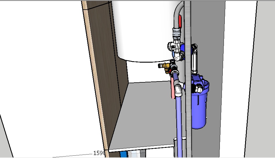

Вот что получилось.
С крепежем для фильтра пришлось колхозить. ВН набирал, проверял как греет, проверял предохранительный клапан. Все работает. После этого слил. Все нормально.
Инсталляцию приставлял несколько раз. Все подходит. Буду ставить на плитку. Подключать воду к инсталляции буду хорошей гибкой подводкой, доступ есть, проблем не вижу.
Огромное спасибо Inter за его советы.
