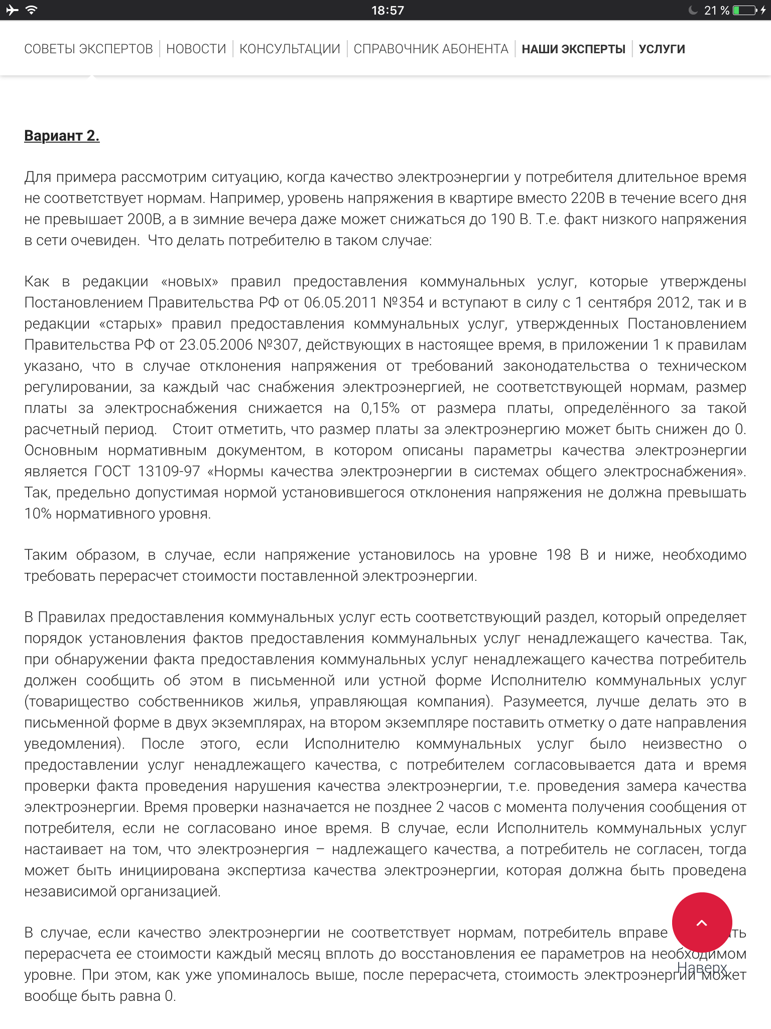

В случае, если Исполнитель коммунальных услуг настаивает на том, что электроэнергия – надлежащего качества, а потребитель не согласен, тогда может быть инициирована экспертиза качества электроэнергии, которая должна быть проведена независимой организацией.
Где же всё-таки взять эту организацию?

strider1978 написал: В случае, если Исполнитель коммунальных услуг настаивает на том, что электроэнергия – надлежащего качества, а потребитель не согласен, тогда может быть инициирована экспертиза качества электроэнергии, которая должна быть проведена независимой организацией.
strider1978, Как правило приборы мониторинга ставит поставщик электроэнергии, и у сетей они есть. Но можно найти и не зависимых... но за деньги, а сети установят бесплатно. Из "недорогих" https://www.kipspb.ru/catalog/6617/element299727.php
Но... лучше начать с простого вольтметра :)
