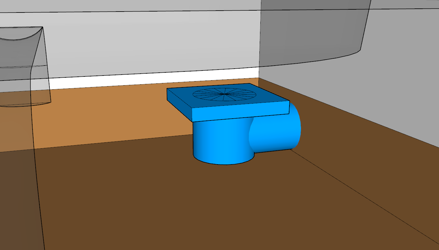

Здравствуйте, мужики. Собираюсь делать ремонт в санузле (квартира от застройщика). Возникла идея сделать скрытый слив воды в канализацию под уровнем стяжки пола.
Цель данного решения только в том, чтобы быстрей слить воду с квартиры\комнаты или иметь больше времени, пока квартира не наполнится водой (пока не перекроют стояк), так как все-таки часть воды будет сразу уходить в канализацию.
Полы санузла будут на уровне полов всей квартиры, поэтому плитку в санузле сделать под небольшим наклоном, чтобы любая вода лилась под ванну.
Ну и в случае если кто-то будет говорить про законность данного решения, если я это могу обслужить, значит это законно, так что просто не муровать этот слив в стяжку, а сделать ее вокруг. И конечно все облить гидроизоляцией и лентами.
Думал еще сделать обратный клапан, но живу на 12 этаже 16-этажного дома, так что думаю отказаться от него.
Хотелось бы получить какое либо мнение на этот счет. Какие вы подводные камни видите? Стоит делать или нет? И другие мысли. Всем спасибо!

столько поднимать - это конечно сильно :) или сможете переложить стояк канальи ниже ? это идея в разное время наверное посетила всех :) но никто ее не реализовывает в силу многих причин

magistr4815, если высота позволяет,то проблем ни каких небудет,но гораздо проще поставить современную защиту от протечки.

fhntv, евгений78, Изначально в санузле не сделано никакой стяжки, т.е. там сразу плита перекрытия (монолит), а по всей остальной квартире стяжка 10 см.

fhntv написал: столько поднимать - это конечно сильно :) или сможете переложить стояк канальи ниже ? это идея в разное время наверное посетила всех :) но никто ее не реализовывает в силу многих причин
fhntv, Видел что вот такое делали, в месте где проходит стояк, сделали такие бортики и заложили трап, который идет в канализацию.

Я делал дважды. И есть практические нюансы, а в теории - все хорошо :)

magistr4815 написал: Ну и в случае если кто-то будет говорить про законность данного решения, если я это могу обслужить, значит это законно, так что просто не муровать этот слив в стяжку, а сделать ее вокруг. И конечно все облить гидроизоляцией и лентами.
Беда в том, что делать вы эту будете первый раз, а значит накосячите, и много.
Уже накосячили, ибо пока это больше фантазии. Читайте темы, думайте, потом получится.

magistr4815, делайте в квартире моей бабушке в ванной полы были под уклоном и при любой протечке вода уходила в слив (ничего не пахло никогда, но я был ребенком и не особо принюхивался :) ) дом после войны пленные немцы строили как вы реализуете - не знаю, но не вами придумано

В болгарии без трапа в полу не делают.

magistr4815, Если есть возможность подключить ваш трап в квартире ниже, то это будет вообще огонь! Но как-то ещё ни один сосед снизу не соглашался переделать у себя канализацию. Хотя именно для них это прекрасная страховка от затопления!.. Предупрежу вопросы о Аквасторожах- они редко устанавливаются специалистами, и тупо не работают как надо. Плюс- они спасают только при прорыве трубы именно в квартире где установлены, а если вода пришла из другой квартиры (из других помещений)? У вас датчики перекроют ГВС и ХВС хотя протечка не от вас, а вода продолжит поступать! И вам даже не воспользоваться своей водой- Аквасторожа перекрыты!..

один раз делал сборный лоток вверху саншкафа с обходом и герметизацией трех труб (которые естественно не разрежешь) и выходом в сухой сифон и далее в канализацию - ооооочень геморройная история.
Саншкаф - наиболее вероятное место, но при глобальном потопе сверху - вода пойдет не только оттуда.... Правда в этом случае уже не важно если твой аквасторож закроет воду :)
