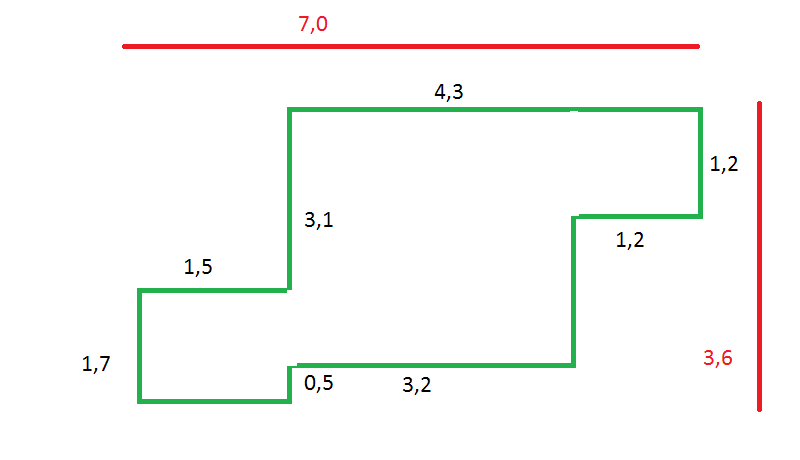

Есть вот такой прекрасный коридор, в форме зигзага
Каким образом в этом помещении постелить целиковый кусок линолеума, как это правильно сделать, чтобы не было надломов? Кусок, чтобы не было разрывов сюда подойдет только 4м и длиной 7м, и масса его будет 70 кг (почти недвижимость). Но самое главное - его негде будет развернуть.

Склеить. Два шва. Погуглить как это делается, самое сложное подобрать стойкий к износу линолеум ир рисунок, с которым легко подобрать куски. Хорошо сделанные склейки рассмотреть можно только с30-40 см.

VladM, Склейка - это первое о чем подумал. Пробовал делать склейку клеем и сваркой, которую сам таркетт рекомендует. Все что получается - прям совсем ерунда получается. Искал специалистов на яндекс.услугах - никто о незаметности шва не говорит. Везде будет заметен. Склейка отпадает.

"что-нибудь получится если долго мучиться - это прям не советы." не, ну ты так и скажи - надо приехать и приклеить.... :-)
У тебя там евреремонт, что так не устраивает ? Ну тогда бери ЦЕЛЫЙ кусок 4*7 м, расстилай его в большом помещении и режь по разметке, других вариантов то нету, ты их уже опробовал :-)). Укладку начинать с левого аппендикса. P.S. Залом на КАЧЕСТВЕННОМ линолеуме за сутки полностью расправляется.

вы по инструкции делали ? кварцвинил -создан для ваших целей

helgisbox написал: чтобы не было надломов
качественный линолеум и максимально тепло в помещении
helgisbox написал: масса его будет 70 кг
двое укладчиков
helgisbox написал: Но самое главное - его негде будет развернуть.
арендовать спортзал на пару часов рядом :)
Если непременное условие - одним куском - решамо, но совсем не просто и нужны проффессиональные укладчики. А зачем Вам это - одним куском?
Гораздо проще - левый маленький кусок и все остальное соединить невидимым швом.
helgisbox написал: Искал специалистов на яндекс.услугах - никто о незаметности шва не говорит. Везде будет заметен. Склейка отпадает.
Ищите в фирмах которые проффессионально укладывают большие площади. Невидимый шов 1.2м - даже машинка не нужна, хватит стальной линейки и хороших лезвий
helgisbox написал: Еще скажите - а ты погугли.
А вы прям хотели мастер класс на два листа прямо тут расписать со всеми нюансами? Погуглите - на ютубе по словам Форбо укладка линолеум....
