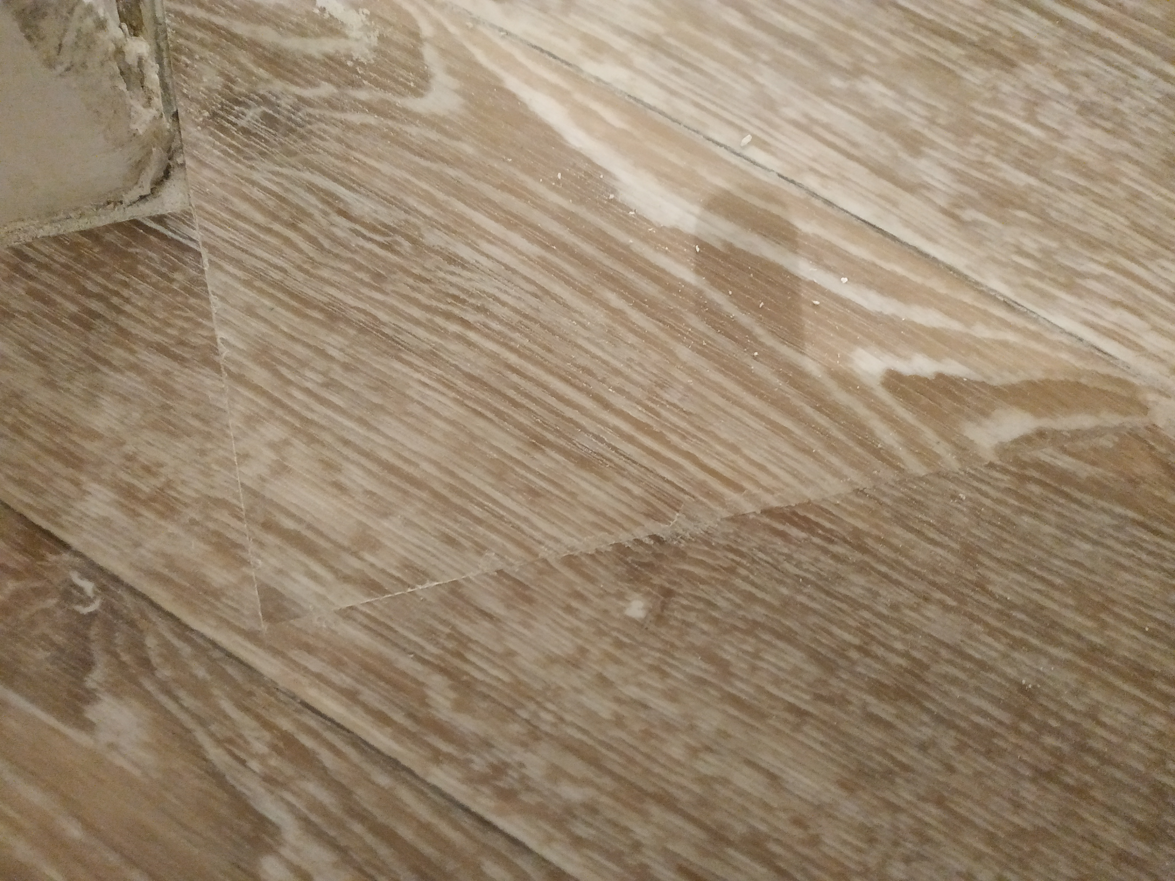

Хороший вариант с раскройкой за пределами дома, спасибо. Подумаем. Линолеум FORCE - Canasta 4 (https://www.tarkett.ru/ru_RU/collection-C000905-force/canasta-4). Вот мой кусочек, из 7 кусков в разных направлениях клеил:

Но после запыления все равно швы забиваются, вот так вблизи выглядит.

helgisbox написал: Может нож посоветуете
https://stroysystem.com/p51259095-nozh-delphin-delfin.html к нему - крюк-трапеция, серп, и трапеция
см чем режут идеально ровный край под склейку (заводской не годится) https://youtu.be/4XpYcWVkszs?t=54
Ну и здесь некоторые приемы.... (не все, тк тут на клей) https://youtu.be/6ByOYd5XHWw

17.03.2021 в 21:34:19
BV, спасибо, не видел таких приспособлений раньше.
Сообщений: 139203
18.03.2021 в 14:25:18
helgisbox, обычный нож с обламывающимися лезвиями не выдерживает нагрузок на коммерческом линолеуме. Травмоопасен. Лезвия по кускам ломаются. На прямой гнутся и виляют. Прямую режут крюком с преднадрезом по поверхности.... И тд. Приклеенный линолеум служит... раза в два дольше. Но.... снимать его - тяжелая работа. Очищать клей - тоже "удовольствие"... Как вариант есть "фиксация", в основном применяемая под гибкую плитку из в том числе - типа линолеума. Переклеивание - до 5 раз.

BV написал: helgisbox, обычный нож с обламывающимися лезвиями не выдерживает нагрузок на коммерческом линолеуме. Травмоопасен. Лезвия по кускам ломаются. На прямой гнутся и виляют. Прямую режут крюком с преднадрезом по поверхности.... И тд. Приклеенный линолеум служит... раза в два дольше. Но.... снимать его - тяжелая работа. Очищать клей - тоже "удовольствие"... Как вариант есть "фиксация", в основном применяемая под гибкую плитку из в том числе - типа линолеума. Переклеивание - до 5 раз.
BV,
что такое фиксация?

Если взять коридор из трех кусков с двумя "ухами" и приклеить только "ухи" и стыки, выглядеть будет нормально? Левое "ухо" - самое проходное. там двери в 2 комнаты и в санузел. Оно снашиваться будет сильнее других.
