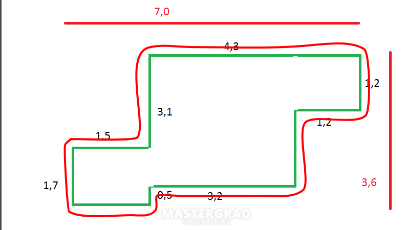

Над этой проблемой думаю уже пару месяцев. Что- удалось сделать самому. Вот по этому видео от Андрея Шайтера (https://www.youtube.com/watch?v=P1kHBKuirfg) получается хороший результат, но только на коротких участках. Длиннее - линия реза не получается. Может нож посоветуете? Мастеров так и не нашёл. Многие отказываются от незаметной на глаз сварки. Водной комнате 4 м кусок смог сам расстелить, но там форма комнаты просто - выпуклый пятиугольник, есть где развернуться. С прямоугольной комнатой оказалось хуже: сильно перегибаются куски: кусок то и длиннее и шире.

У тебя там евреремонт, что так не устраивает ? Ну тогда бери ЦЕЛЫЙ кусок 4*7 м, расстилай его в большом помещении и режь по разметке, других вариантов то нету, ты их уже опробовал :-)). Укладку начинать с левого аппендикса. P.S. Залом на КАЧЕСТВЕННОМ линолеуме за сутки полностью расправляется.
VladM, да нет, не евроремонт. Швы в функциональном плане беспокоят - в них мусор начнёт набиваться. Залом расправляется - это да. А вот если разрывается, тут уже ничего не поможет. Главное только чтобы не разорвался.

то есть поискать и посмотреть никак? Надо с ложки в рот? :) Лезвия качественные - прямое и крюк, для стыковки двух РАЗНЫХ резов - важен наклон лезвия влево/вправо от линии реза - см внимательно на форму - клин лезвия. Прорез двух поверх-вертикально.
helgisbox написал: Швы в функциональном плане беспокоят - в них мусор начнёт набиваться.
купить остаток похожего линолеума в магазине - и тренироваться - разрезать и по этому же резу склеить на фанерке, на линолеумный клей типа Форбо 522 по инструкции (прикатать) https://www.forbo.com/eurocol/ru-nl/servisy/baza-znaniy/rekomendatzii-po-ukladke-napolnyh-pokrytiy/kak-i-chem-prikleit-linoleum-k-betonnomu-polu/phzp7b

helgisbox, если уж некому и самому... Порезать с запасом, потом на месте подогнать.

Славик64 написал: Порезать с запасом,
только так и делается.... Но именно в этом случае, как у Вас нарисован запас - не получится. Придется делать точные измерения, и две самых длинных стороны резать сразу точно в размер, а остальное - с запасом.

Славик64, Думал, что это настолько очевидно. Крюком потом прирезается... (главное - не пальцы!!!)

BV написал: Но именно в этом случае, как у Вас нарисован запас - не получится.
Что за буквоедство? Это всего лишь намёк. Причём ТС-у! А как получится, огласите ТС-у, он для этого сюды прифол!
