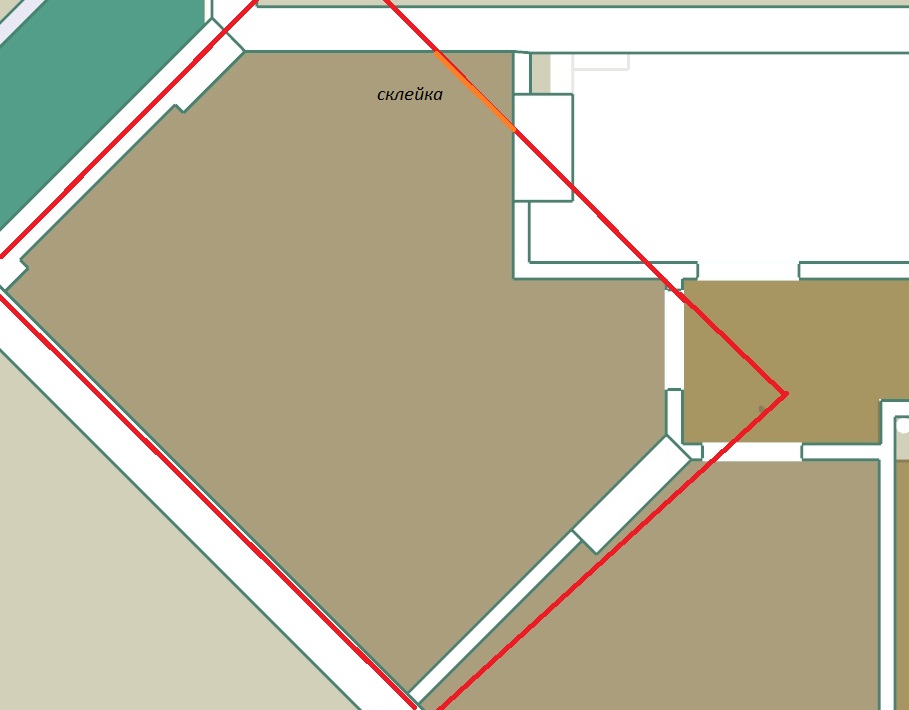

Для того на форум и пришел. Гуглю и на кусках тернируюсь уже два месяца. Спецов поиском найти не могу. Уже написал выше. Для того форумы и существуют.

только так и делается.... Но именно в этом случае, как у Вас нарисован запас - не получится. Придется делать точные измерения, и две самых длинных стороны резать сразу точно в размер, а остальное - с запасом.
BV, Хотелось бы так сделать, но у нас нет точно прямоугольных помещений. Все стены с изгибами ...

helgisbox, если уж некому и самому... Порезать с запасом, потом на месте подогнать.
ПС Подозреваю, что сложно, но насколько НЕТ!
Славик64, да вот так и сделал изначально в первых двух комнатах. В одной комнате все вышло нормально, без загибов и склейка там не на проходном месте. Там не страшно. Но коридор - все будут постоянно ходить. Поверхность стяжки обработал и пропиткой "монолит" и грунтовкой, чтобы не пылила.

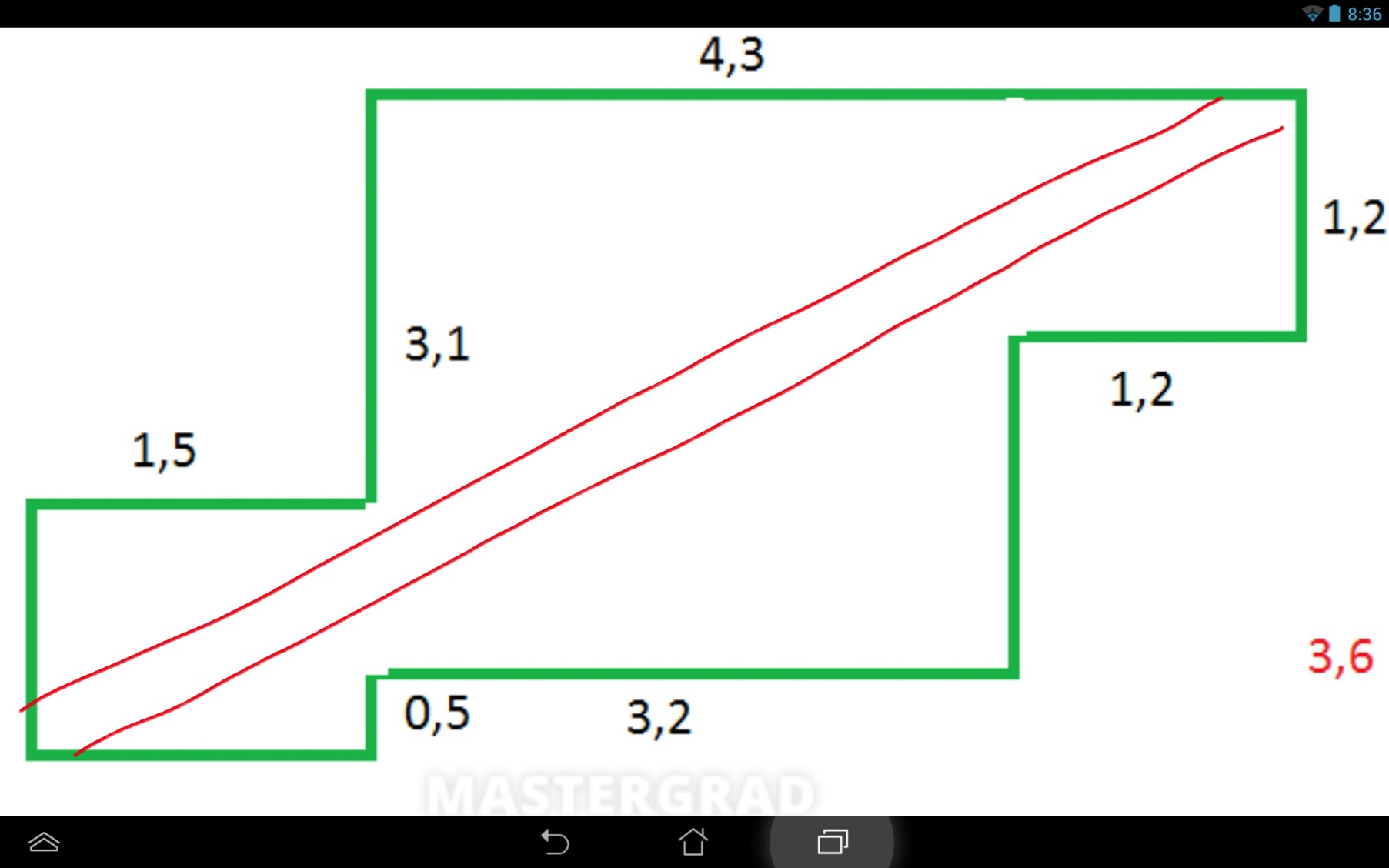

Гораздо проще - левый маленький кусок и все остальное соединить невидимым швом.
BV, ну вот, уже конкретный совет :)
Первый кусок когда разворачивал - тоже были варианты как делать. Его ведь привозят лицевой стороной наружу. Не покатаешь - иначе поверхность стяжки как наждачка работает. Алгоритм выбрал такой: немного раскатывал, потом переворачивал и так пока до половины не дошел, потом перекинул кусок и до конца развернул оставшуюся часть валика. Потом развернул по помещению. В Прямоугольном помещении получились заломы большие и он порвался. В вот в "зубчатом 5-угольнике" - вроде нормально.

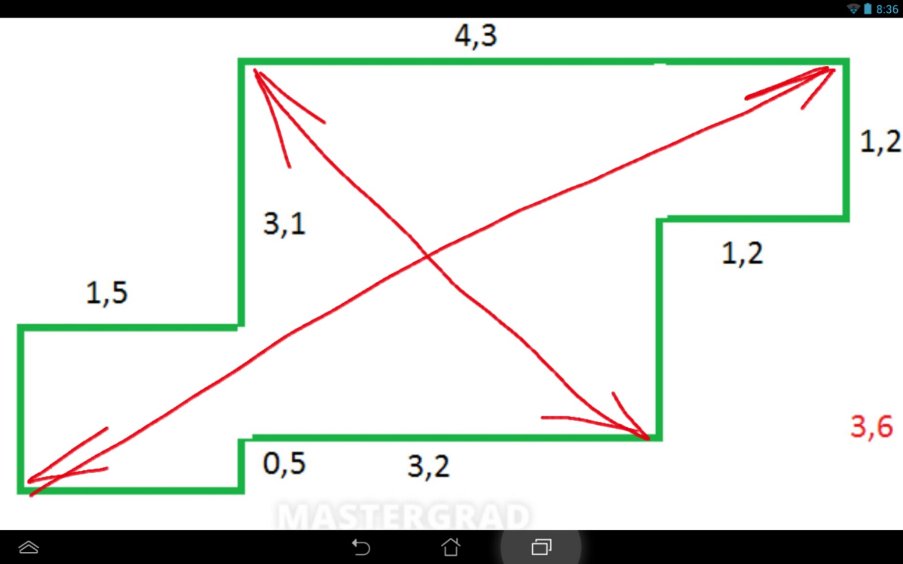

helgisbox, а если... Из кусков гофракартона по периметру склеить шаблон/выкройку, хоть как назови, поделить на 2-3 части, вынести на улицу, постелить линолеум(нюансить не буду, сами доработаете:)) и вырезать.
Несколько контрольных замера сделать. (до вырезать:))
Свернуть по диагонали,
Как то так.

Славик64, свернуть по короткой диагонали или поперёк, иначе в подъезд не пройдёт.
Отличная идея! Я по пятьсот резов делала, когда ровняла, а оказывается можно сделать проще и попутно облегчить вес.

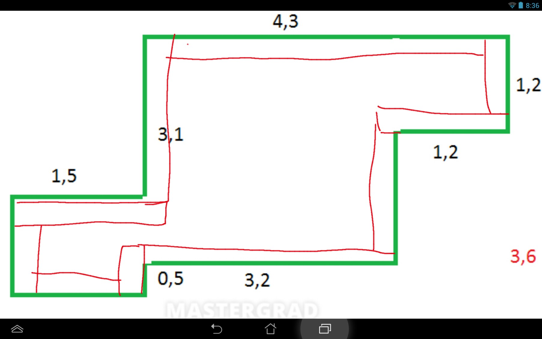

helgisbox, все равно делать максимально точные замеры помещений. По длинным сторонам дать минимальный припуск. Рулон придется разворачивать - один конец на полу, другой - поднять на какую-то подставку
helgisbox написал: . В Прямоугольном помещении получились заломы большие и он порвался.
нагревайте помещение до ЖАРКО Насчет незаметной сварки - шнуром и феном - широкая и заметная. А невидимый шов - можно даже и не клеить в торец - если коммерческий линолеум. Автор, скажите, какой тип линолеума? Его твердость? Коммерческий или полукоммерческий - даже один метр в рулоне - это несгибаемая палка
Славик64 написал: Свернуть по диагонали,
не вариант, даже если в окно подьемным краном - размеры слишком велики
