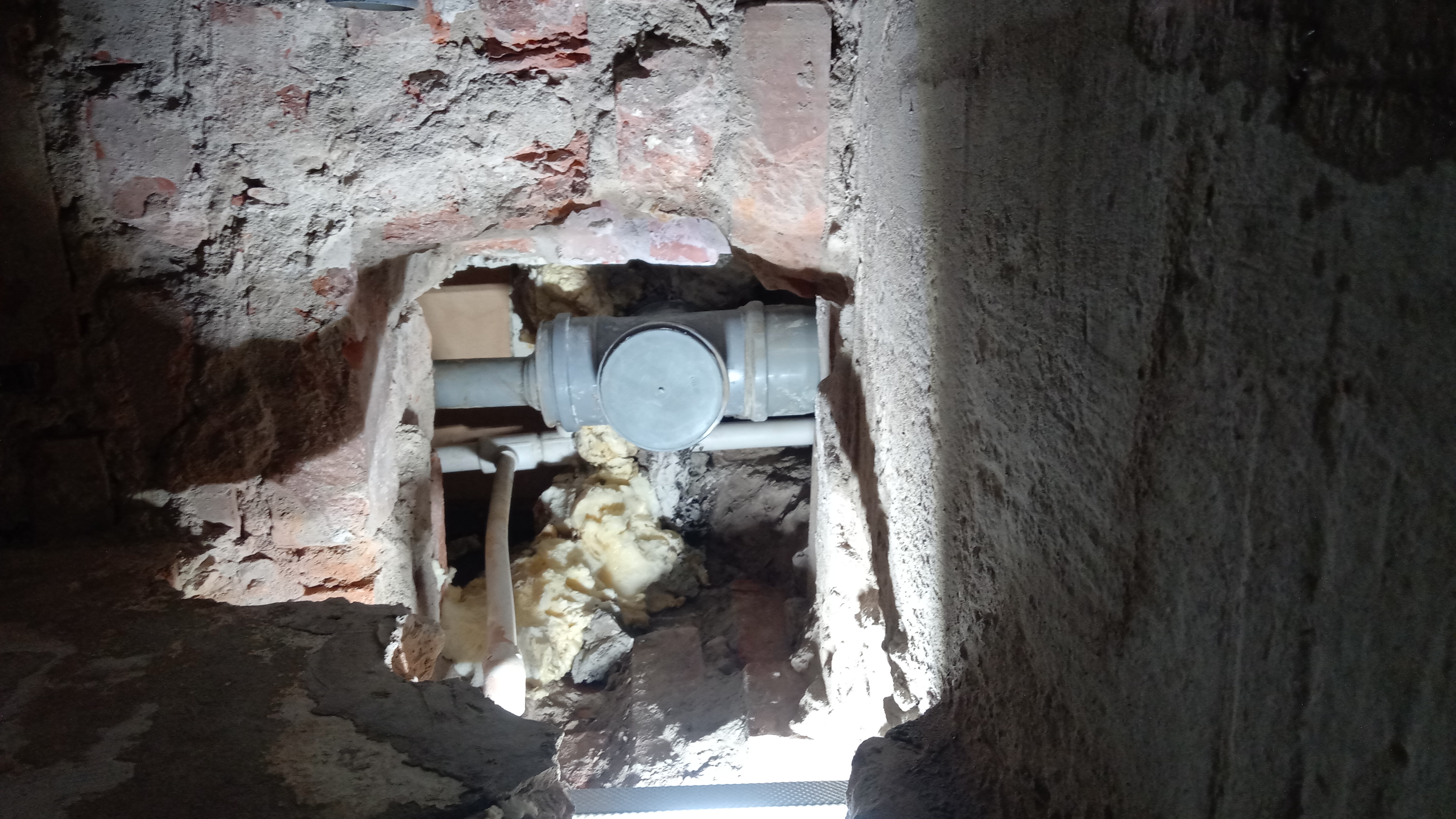

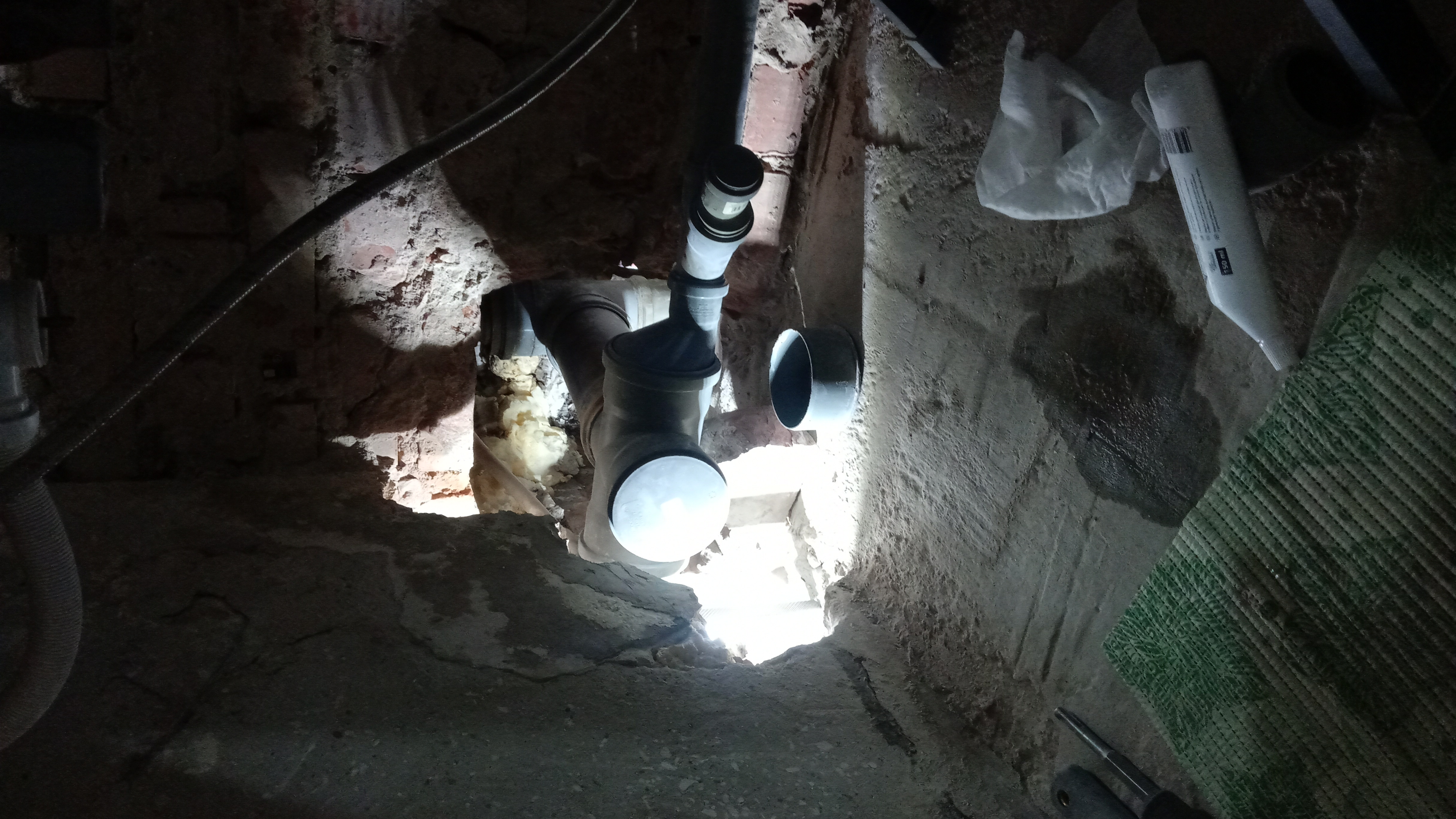

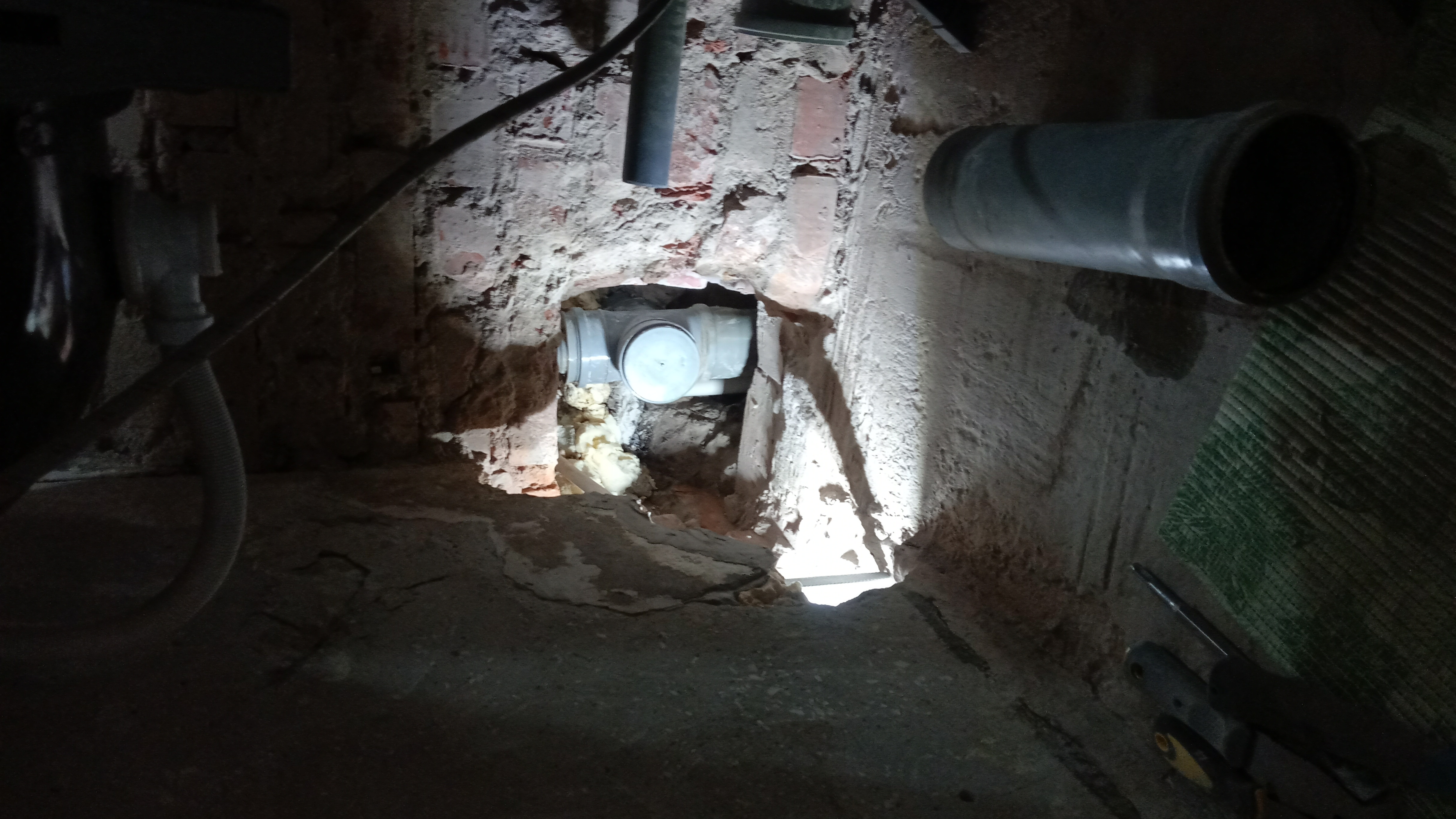

21.03.2021 в 08:54:55
Стояк с крествиной, переход на вентиляцию почему-то 50ой трубой. Всё это уплотнили тряпками, закидали штукатуркой и сверху закрыли пеной. Не знаю, в каких книжках такие тех. решения описаны, надо найти и сжечь типографию... Отвод холодной воды тоже провели сквозь пену. Ни одного хомута. Шахта стала шире сантиметров на 20 - отбил керамзитовый блок. С подключением инсталяции проблем не будет никаких. Влезет даже двухплоскостной тройник.
Сообщений: 138306
21.03.2021 в 16:40:37
blink написал: переход на вентиляцию почему-то 50ой трубой.
нельзя, будут проблемы
