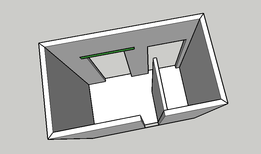

blink написал: вроде помещается, если лежак переложить по центру.
надо расковырять пену и остальной хлам, тогда и станет понятно-что можно сделать... возможно "уткой" удастся отвести лежак правее
blink написал: для раковины в туалете: по левой от входа стене короб высотой 40 см
да, с такой высотой короба, подключить инсталляцию получится, но как жить с таким зауженным пространством :swoon
blink написал: Труба от раковины 32-я
нет, 40
blink написал: В ванной тоже короб
а там за стеной кухонный гарнитур не будет случайно стоять? можно было б за тумбами провести
blink написал: канализационная труба 40 или 50
тоже 40
blink написал: раковина там будет с тумбой, какая именно - пока загадка
вот такой подход к добру не приводит, тумбу, раковину и сифон надо или иметь в наличие, или иметь монтажную схему на них, иначе потом будете пилить новую мебель, чтобы как-то подсоединить трубы, шланги...
blink написал: Переходники 110 на 50 лучше прямые брать?
бутылочный всяко лучше прямого, но раз по лотку пойдёт соединение, то на ванну получается без разницы... у меня просто под остендорфовскую канализацию фитинги нарисованы, а там бутылочного нет в каталоге
blink написал: Если левый край шахты немного подбить - тройник уйдет чуть глубже в шахту
и лежак укоротить... вскрытие покажет...
blink написал: Это позволит двинуть инсталляцию ближе к стене
а вот это, на мой вгляд-не сильно нужно
blink написал: Это же в автокаде?
СкетчАп что в ванной слева от двери планируется?

Я не пропал, новостей просто пока нет. Inter, 40 труба несколько реже встречается в ближайших магазинах, как и фасонины для нее. Хотя можно просто с запасом все взять. На кухне прямо за стеной - шкаф со стиральной машиной, правее - раковина, еще правее - посудомойка. Труба проходит за шкафами без штробления, 50-я свободно, даже пара сантиметров остается. Подключается все в шкафу под мойкой. В ванне все трубы горячей воды будут убираться в короба. Стояк горячей воды по правой стене - полипропилен 25ый, под потолком переходит в 20ый и опускается по левой стене в пол. На обратке полотенцесушитель без кранов и байпаса. Толкового перехода с 20 полипропилена на дюймовый полотенцесушитель пока не нашел.
Думаю завтра-послезавтра добраться до шахты и все там взорвать-осмотреть.

blink написал: 40 труба несколько реже встречается в ближайших магазинах
прогуляетесь до не ближайших
blink написал: можно просто с запасом все взять
на умывальники? там легко всё точно рассчитать, но можно и с запасом, а потом вернуть лишнее
blink написал: На кухне прямо за стеной - шкаф со стиральной машиной, правее - раковина, еще правее - посудомойка. Труба проходит за шкафами без штробления, 50-я свободно, даже пара сантиметров остается. Подключается все в шкафу под мойкой.
Я не в состоянии осилить такое объяснение... но в виду имел следующее-если кухонный гарнитур с мойкой примыкает к той же стене, что и умывальник в ванной, то этот умывальник можно без всякого короба подключить к кухонной канализации и водопроводу-просверлить стену
blink написал: Стояк горячей воды по правой стене - полипропилен 25ый, под потолком переходит в 20ый и опускается по левой стене в пол.
на девять то этажей :swoon
Inter написал: что в ванной слева от двери планируется?
я это к чему спросил-туда так и "просится" раковина из туалета... это решит кучу проблем-раковина будет более-менее нормальная, а не "котёнку носик смочить", подвод коммуникаций к ней сильно упрощается и не надо отнимать ширину у туалета-её там просто нет лишней.

Inter, стенку между туалетом и ванной трогать боюсь. Изначально предлагалось сломать все стенки санузла и поднять новые, но что-то не срослось. Раковину в туалет уже купили, она там насколько я понимаютолько чтобы настраивать воду для гигиенического душа. Кухонный гарнитур примыкает к несущей стене, в которой лежак. Т.е. там будет прямая труба за ванной вдоль несущей стены, прямо в тройник.
По горячей воде. Попробовал наскетчапить прямо в браузере, вот что у меня получилось:
Видимо в браузере сильно ограничен функционал :(

blink написал: трогать боюсь
чего там бояться? Отступить 75см от задней стенки и прорезать перегородку, немного сдвинуть дверной проем в ванну и выстроить нишу из 50-ых пеноблоков или пазогребня.
Кроме избавления от кучи проблем внутри санузла, ещё и оформлением наличников снаружи станет сильно легче и красивее.
blink написал: предлагалось сломать все стенки санузла
это было бы правильно, но раз
blink написал: не срослось.
то хоть нишу для раковины сделать
blink написал: Раковину в туалет уже купили
это ошибка, исправьте её-сдайте, продайте, подарите...
blink написал: чтобы настраивать воду для гигиенического душа
термостатический смеситель служит для это цели, а раковина-чтобы руки помыть после пользования унитазом-хоть с гигдушем, хоть без... но для того, чтобы воткнуть самую маленькую рукомойку, требуется 110см ширины санузла.
blink написал: Видимо в браузере сильно ограничен функционал
я не представляю даже-как это
blink написал: наскетчапить прямо в браузере
