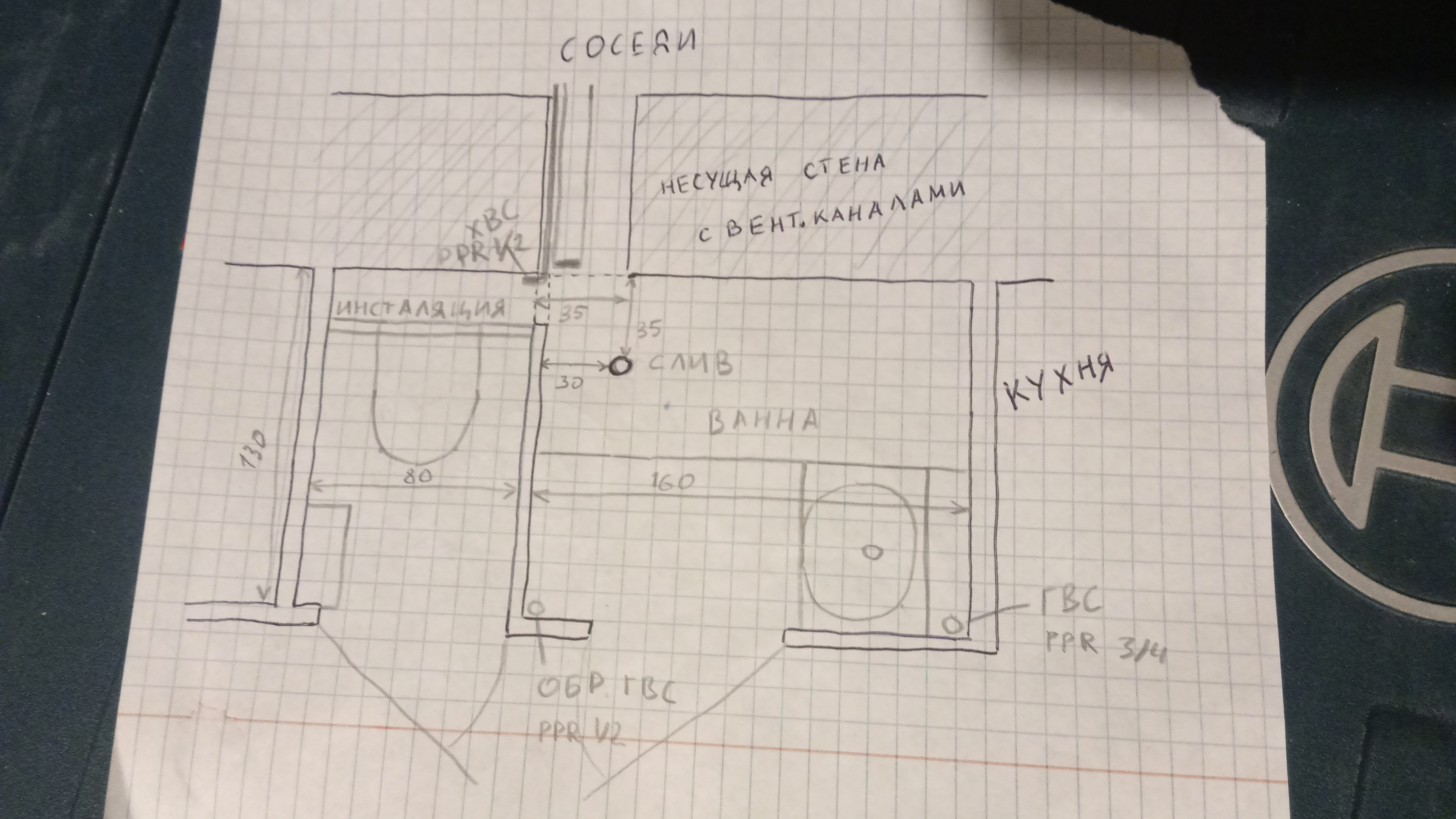

Перерисовал эскиз, за первый извиняюсь, непонятный.

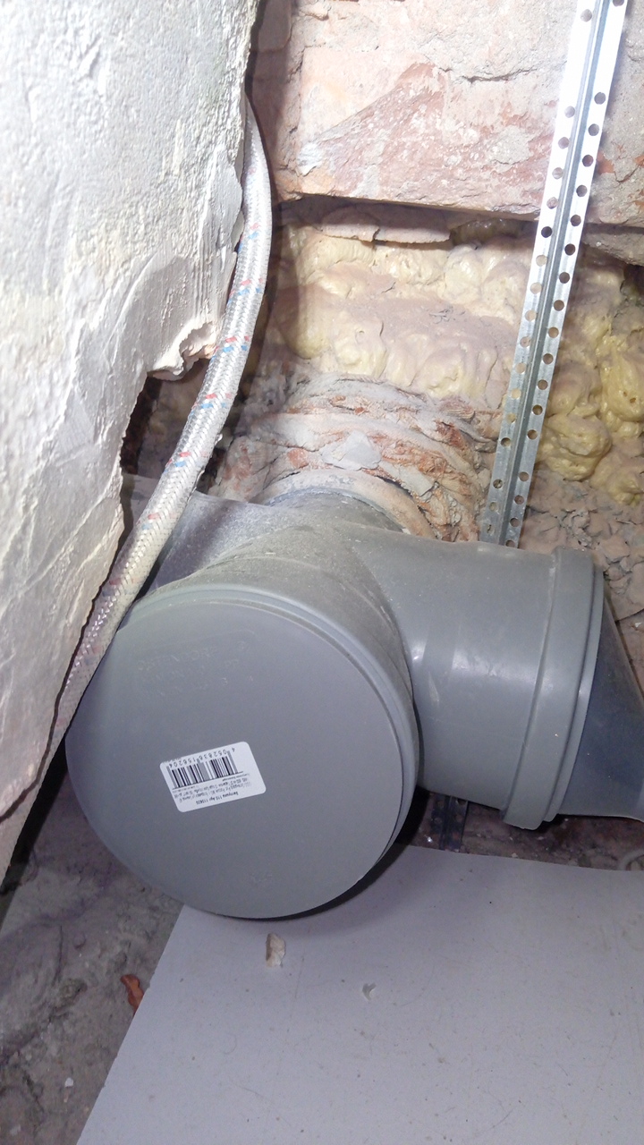

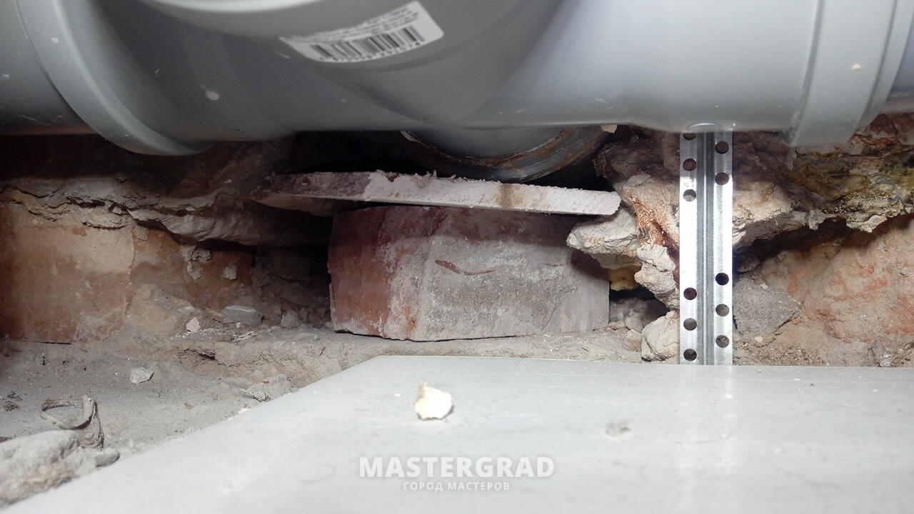

Пара фото того, что там сейчас, это шахта лежака, с верхней и нижней точки.
Это времянка, слепленная из того, что продается в ближайшем магазине.

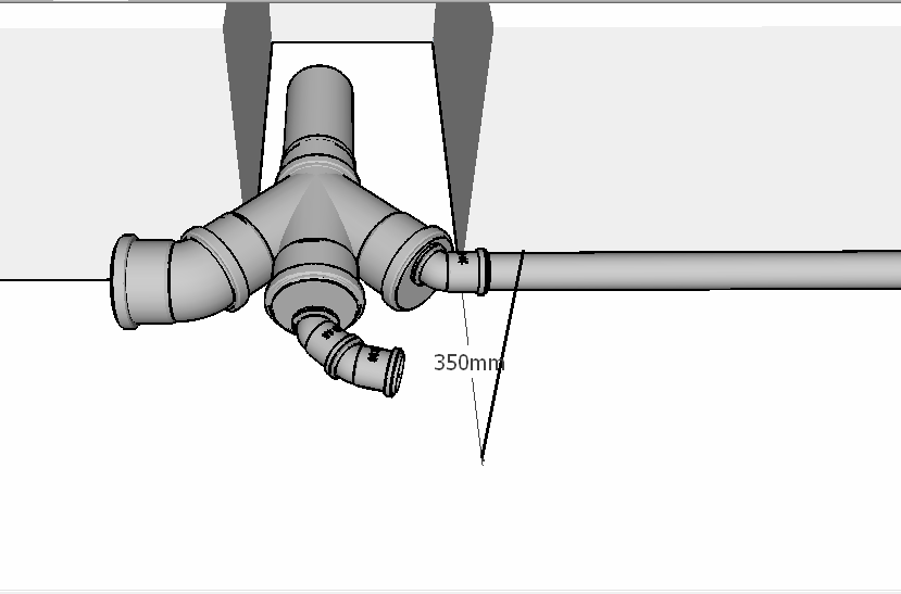

blink, я бы применил такую крестовину
В центр слив с ванны-это хоть как-то нивелирует негатив от установки переходника по лотку (если совсем не получается иначе). Главное, в борьбе за уровень ванны, не пожертвовать высотой гидрозатвора-сифон должен быть хороший. Ещё ожидаются проблемы с подключением инсталляции, т.к. там придётся ставить тройник. Как собираетесь тянуть канализацию к раковине в туалете-в коробе? Аналогичный вопрос про умывальник в ванной.

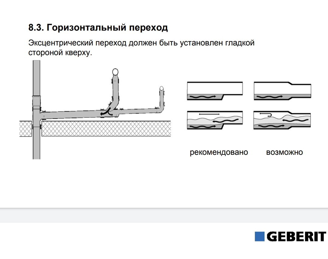

blink написал: Можно ли ставить эксцентрик 110на50 в нижнем положении?
blink, Скажу так - на лежаках соединять разные диаметры рекомендуется по шелыге, а не по лотку

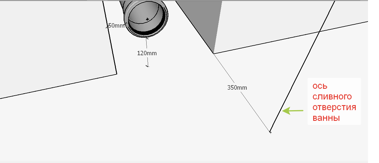

blink, При длине слива около 160 см вход по оси на высоте 17,5 см выход 10 см. 2 поворота на 90 град (2х45). Нормально работает. Ввод в чугунный стояк - горизонтальный диаметр 70 мм.

BV, постольку-поскольку, из добытых "потом и кровью" сведений, получается следующая картина
предлагаю такую концепцию

Inter написал: blink, я бы применил такую крестовину
Inter, в максидоме собрал эту каракатицу - вроде помещается, если лежак переложить по центру. Под гидрозатвор там царские 9 см остаются, сифон с ревизией легко помещается. Канализация для раковины в туалете: по левой от входа стене короб высотой 40 см, от микрораковины до короба - хромированный сифон. (ну или короб прям до раковины подниму, там гигиенический душ от смесителя это три подводки, которые пока не придумал как прятать) Труба от раковины 32-я, в тройник после отвода инсталляции через переходник 32/50. Вообще левая стена кирпичная, вертикальные штробы в ней сделать можно. В ванной тоже короб, от стены до ванны, высотой 80 или 120. В него уберется узел ввода горячей воды и канализационная труба 40 или 50 в зависимости от сифона. (раковина там будет с тумбой, какая именно - пока загадка)
Technik-san написал:
Technik-san, попробую посмотреть, что там у соседей. Скорее всего там стяжка сантиметров 8 от плиты и все в монтажной пене. Чтоб правильно поставить переходник нужно или ванну поднять на 5 см, или лежак опустить на те-же 5 см. BV, 12 см от нынешней стяжки. Поверх неё будет 1-2 см наливного пола и керамогранит. От чистового покрытия получается 9 см. В лежаке какие-то тряпки и монтажная пена. Микитович, стояки вроде меняли на пластик. Я прям сильно удивлюсь, если там чугунину оставили.
Inter написал: BV, постольку-поскольку, из добытых "потом и кровью" сведений, получается следующая картина
Inter, все так. Переходники 110 на 50 лучше прямые брать? или тот, что на правом отводе лучше с плавным переходом? Если левый край шахты немного подбить - тройник уйдет чуть глубже в шахту. Это позволит двинуть инсталляцию ближе к стене.
Это же в автокаде?

blink написал: Труба от раковины 32-я,
сразу переходите на 40 или 50
blink написал: В лежаке какие-то тряпки и монтажная пена.
Это как? :eek:

BV написал:
Это как? :eek:
BV, Короб позволяет 50-ку - можно и её. Хотя там такая раковина, чаша с ладонь, в слив пойдет только вода и пена. Но 32 труба выдумалась ещё до короба.
Это,собственно лежак, та часть, которая видна:
Фото сделаю нормальные сам, в ближайшее время.
