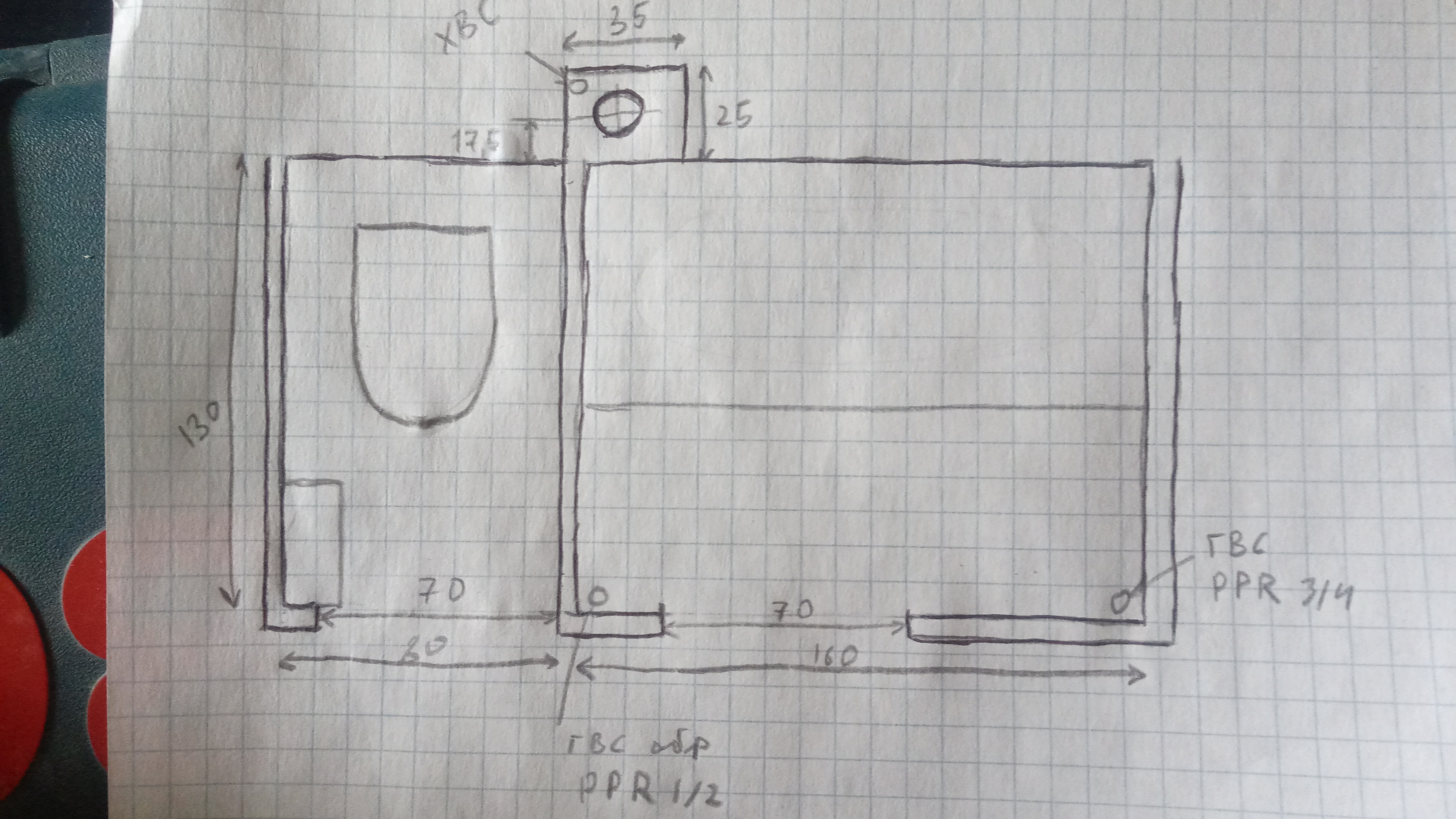

Доброго времени суток всем мастерам! Делаю ремонт в раздельном санузле. Дом кирпичный, серии 114-85 на последнем 9 этаже. Стояк расположен у соседей, соответственно в середину санузла приходит лежак. Высота нижнего раструба лежака - 12см. Будет еще 1-2 см стяжки в которой похоронится теплый пол и 1 см на керамогранит с клеем. Это даст нижний край на 9см.
В туалете 80 на 130 см - инсталляция с мини раковиной. В ванной 130 на 160см - ванна и тумба с раковиной, выход с кухни от раковины, стиралки и посудомойки (все должно быть без гофр, все думаю собрать в одну 50-ю трубу а её - в лежак)
Получится ли при такой высоте лежака сделать низкую (меньше 60см ванну, или без похода к соседям не обойтись? Как лучше собрать канализацию? Искать угол 110 с верхним отводом или получится обойтись тройник с отводом под 45 Канал для лежака широкий, любая из фасонин поместится прямо в нем.

BV, расстояние от слива ванны до лежака ~30см, это 0.6 уклона; высота ванны 40+ труба 5 см. Если 50 труба подключена через эксцентрик 110на50 в верхнем положении высота края ванны получается 12+11+45.6=68.6. А в нижнем на 6 см ниже... С учетом чистовых покрытий ванна помещается.
Можно ли ставить эксцентрик 110на50 в нижнем положении? Если да - тогда выбор отпадает, надо брать тройник с отводом под 45

blink написал: Можно ли ставить эксцентрик 110на50 в нижнем положении?
Да, но вам скажут что не по фэнь-шую. 45 желательно.

blink, если коротко - надо крестовину на стояке опускать

BV, кроме крестовины надо переваривать стояки ГВС и хвс с заглублением, и переваривать выводы повыше. При нормальных ремонтах это делается разово... Иначе поиск чудо-отводов и супер-унитазов будет вечен.

blink, я вот не всё понял, нет цельной картинки, чтобы можно было чего-то посоветовать
blink написал: в середину санузла приходит лежак
чугун?
blink написал: Высота нижнего раструба лежака - 12см.
правильнее было-обозначить высоту от уровня чистого пола до оси центральной оси раструба
blink написал: высота ванны 40+ труба 5 см.
тут надо оперировать расстоянием от дна ванны до оси выхода из сифона... и эскиз не помешает с размерами.

Inter, слава богу, пластик.
Прошу прощения, в полях. Эскиз пока могу только такой.
примерно так вижу то, что должно быть на финише. Естесственно вместо 50 трубы 110, под рукой нет.

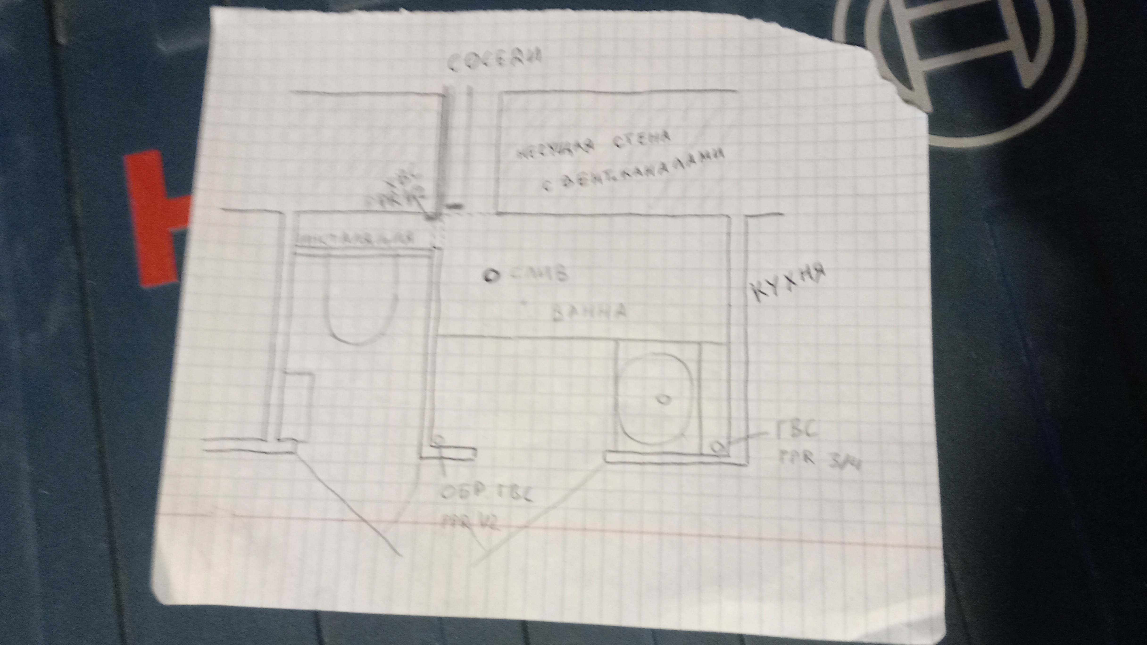

16.03.2021 в 14:22:46
blink написал: пластик
да, сильно легче... до самой низкой точки
blink написал: нижнего раструба лежака - 12см
от пола?
blink написал: Эскиз
В нише кружок-это стояк или отвод от него? До чего расстояние 175мм от плоскости стены? Кухня и умывальник справа?

blink написал: Эскиз пока могу только такой.
И где на нём соседи? Пока это стояк в стене.

Перерисовал, реально непонятно нарисовано.
