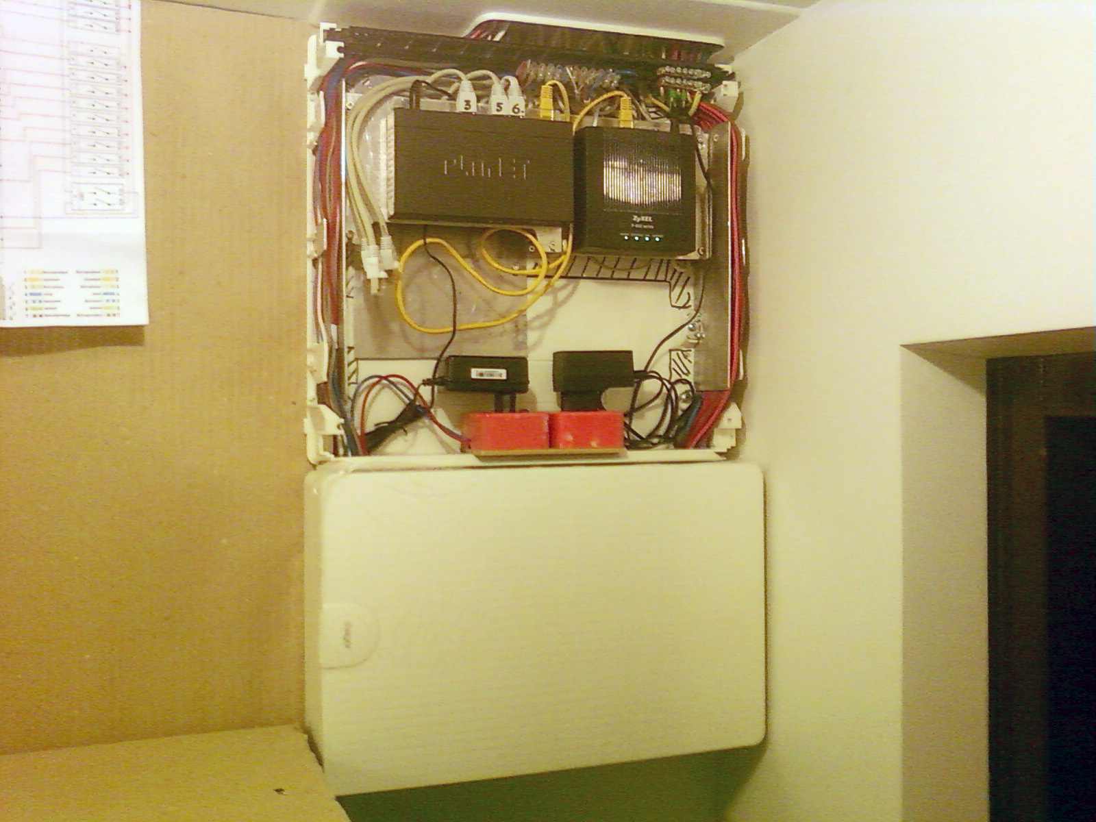

Давайте прикинем с перспективой. Есть ли в квартире сервак для обслуживания внешних абонентов, или планируется ли в перспективе? Отдельный вопрос. Для пользователя (без видеомонтажерства) пределом потребностей в скорости является ТВ 4К, и то в перспективе. Поток будет до 100 Мбит, реально 80-90 на 1 Set-Top Box. Реально сейчас получает ТВ FullHD в потоке 18-25 Мбит по LAN от квартирного роутера. Без каких либо подтормаживаний, если и возникают то за пределами квартиры либо хиленького роутера. По ВиФи скорость ниже, хотя расстояние 5 м практически в прямой видимости и в сети всего 3 ноута, да и те не перегружают сетку. Итого. По квартире с длиной 1 линии 10-15 м UTP 5е спокойно с большим запасом справится даже с 4К потоком. Если затыки и будут то уже с квартирным роутером (свичем) либо вне квартиры. Вот поэтому еще 10 лет назад при капремонте квартиры заложил разводку FTP 5е, розетки Хагеровские экранированные (намучился заводить в подрозетниках), свич стоит на входе в квартиру, там же ADSL-модем (сыну нужно), там же ТВ сплиттер.

Микитович написал: розетки Хагеровские экранированные
Патч-панели не наблюдается. Со стороны роутера экраны заземлены на его корпус?

AKI написал: Со стороны роутера экраны заземлены на его корпус?
Yessss! Специально брал вилки 8P8C в экране. РЕ по хате завел, розетки, гнезда заземлены, вот только в Гигабитном 8-портовом свиче Planet заземления не предусмотрено.
AKI написал: Патч-панели не наблюдается.
А на кой ляд мне патч-панель со стороны свича? На конце потребителя экранированные гнезда ставятся в стандартные Хагер-вставки, их нашел по каталогу, у оф-поставщика не было, ждал доставку через представительство: корпус для разъема RJ45, розетки коммуникационные (ТВ) и розетки для аппаратуры HI-FI (аудио для системы 5.1, которыми до сих пор так никто не воспользовался). Что касается "разумной достаточности" то развел 8 портов:кухня; гостинная - 2 шт; спальня - 1 в комнате 1 на балкон", ЖК - 2 шт под 2 рабочих места; гардеробная - 1 шт (сыну захотелось сервак с бесперебойником туда поставить, до сих пор под Соларисом пашет).

Микитович написал: РЕ по хате завел,
Куда подключено это PE на выходе из квартиры? Если к PEN - то на нем дикое количество различных помех от работы современных электроприборов.
