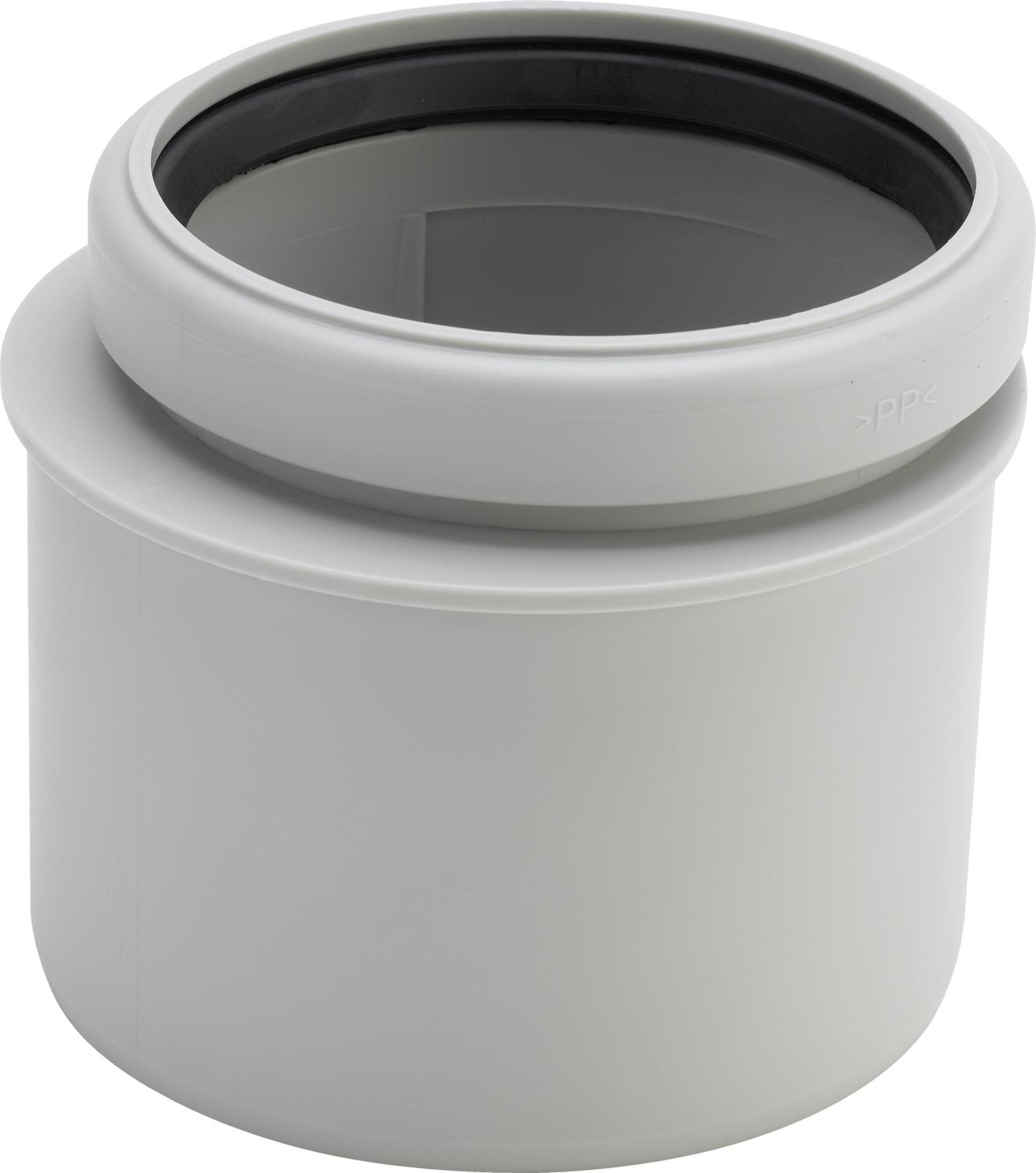

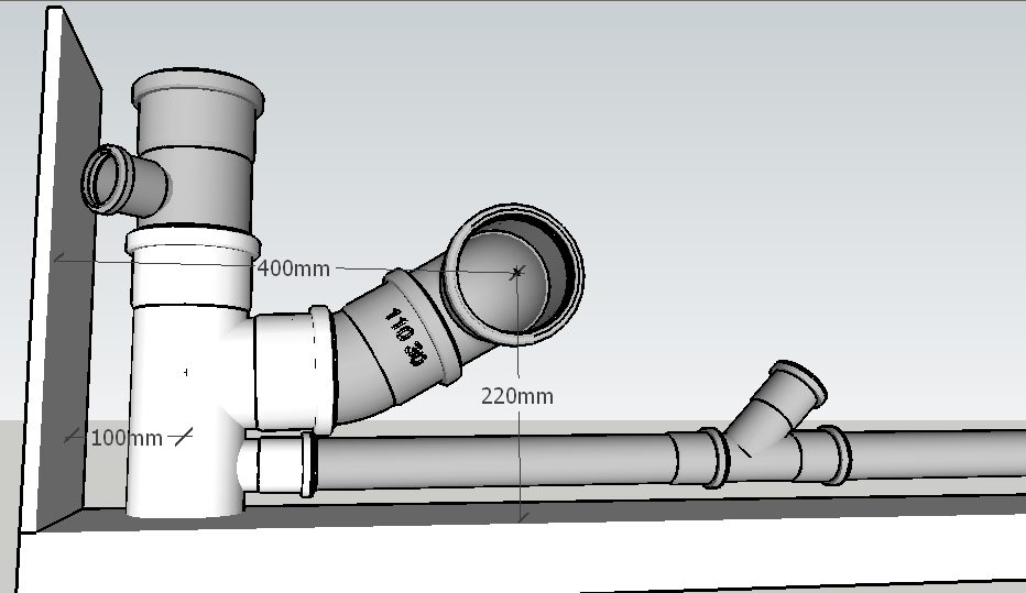

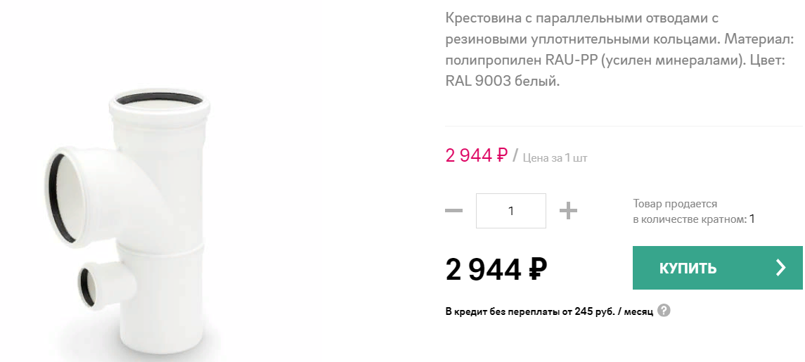

Bomb2001 написал: критично расстояние от стены
Минимальное расстояние от стены до оси инсталляции должно быть 40см. Вижу, что центр стояка уже в 10см от стены... стандартными фитингами невозможно решить задачу-не попасть в высоту и длину одновременно. Но можно заменить тройник стояка на такую крестовину

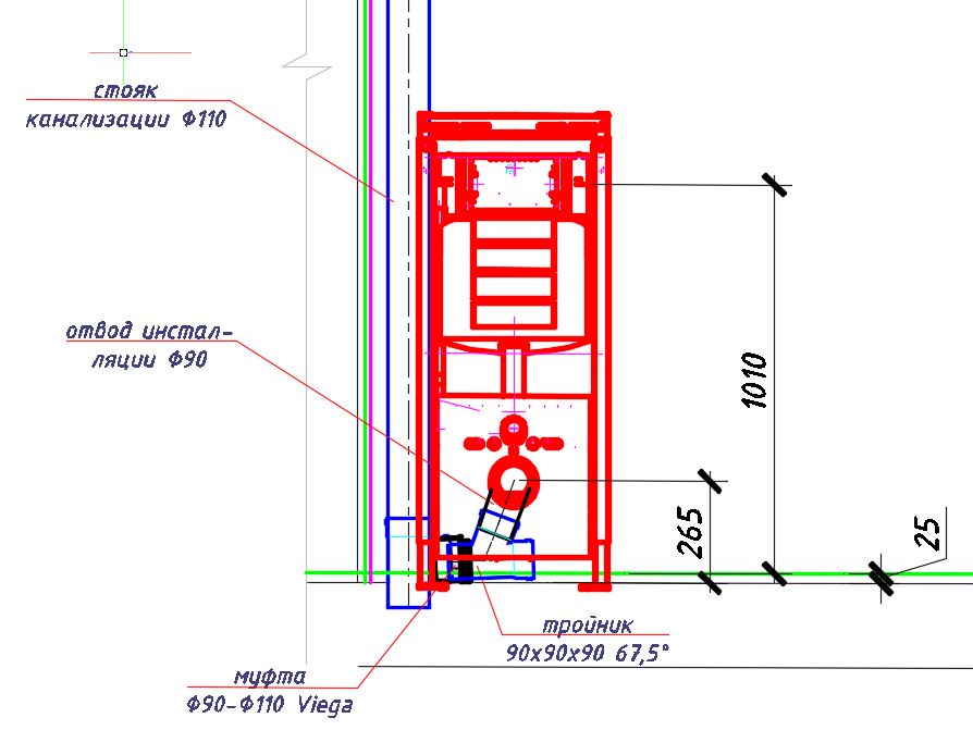

Inter написал: Но можно заменить тройник стояка на такую крестовину
Можно попробовать, но так уже слишком низко получается :( А можно использовать тройник 90х90х90, присоединенный к стояку через муфту, вместо тройника 110х90х110? В таком виде выходит практически идеально. плюс за счет эксцентриситета муфты можно отрегулировать невязки по высоте...

Bomb2001 написал: так уже слишком низко получается
что значит низко? Нормальная высота для стандартных инсталляций 22-23 см... у Вашей другие параметры на монтажной схеме? Не думаю... И вверх поднять проблем нет, если что.
Bomb2001 написал: можно использовать тройник 90х90х90, присоединенный к стояку через муфту, вместо тройника 110х90х110?
Можно, об этом уже писалось... центр инсталляции получится примерно в 20-ти сантиметрах от раструба имеющегося тройника, а разница в высоте центров составит около 14,5 сантиметров.

Inter написал: что значит низко? Нормальная высота для стандартных инсталляций 22-23 см... у Вашей другие параметры на монтажной схеме? Не думаю... И вверх поднять проблем нет, если что.
У меня получается 24 см от чистого пола или 26,5 см от уровня стяжки. При этом верх унитаза получается 42 см, что устраивает. Диаметр 90 см - это норм, не считается каким-то заужением? А еще тройник получается - 67 градусов, а не 45.

Bomb2001 написал: Диаметр 90 см - это норм
в данном случае-да... про остальное-не буду уговаривать, достало уже.

Inter написал: про остальное-не буду уговаривать, достало уже.
Тройники 67 градусов тоже не рекомендуется ставить?

Bomb2001 написал: Тройники 67 градусов тоже не рекомендуется ставить?
почему? можно
