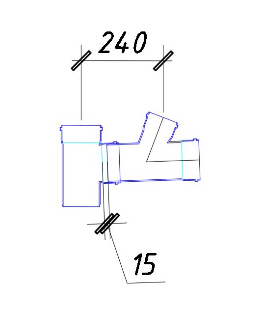

Bomb2001 написал: Нижняя часть d110 и длиной где-то 85 мм
на фото видно, что узкая часть не имеет и половины длины широкой-сантиметра 3,5 там похоже
Bomb2001 написал: Если подрезать отвод, который с инсталляцией, на 35-40 мм, то получится от уровня чистого пола до верха унитаза где-то 45 см
Другими словами говоря-засунув отвод до узкой части-получается высота унитаза 45см (без учета стульчака). На что не меняй этот отвод-это будут напрасно потраченные деньги и время, т.к. уменьшая диагональ под углом 45 градусов на все 3,5см-высоту получится уменьшить 2,5см в лучшем случае. Значит не надо идти по этому пути, особенно понятно станет, если померить высоту нынешнего привычного унитаза.

Нынешний привычный унитаз - 41 см (без учета стульчака). Имхо, лишних пару сантиметров мы переживем. Можно еще глупый вопрос - на какую величину можно немного вытащить тройник из раструба? Где-то прочитал, что вроде как надо вставить до упора, а потом выдвинуть на 1 см, можно выдвинуть, например не на 1 см, а на 1,5 или 2 см? Чуть-чуть совсем нехватает :(

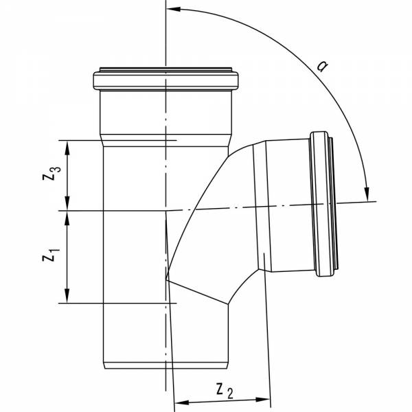

Ок, учту, спасибо! А вот такой тройник можно поставить горизонтально, чтобы в него подключить отвод инсталляции? (rehau 90/90/87° max flow)

Нет, нельзя... т.е. поставить то можете-никто не придёт и из пулемёта не расстреляет, но канализация будет "мстить" в процессе эксплуатации. А ещё вопрос-зачем это надо? По высоте будет больше, чем с косым тройником... на примере Остендорфовских

Inter написал: Нет, нельзя... т.е. поставить то можете-никто не придёт и из пулемёта не расстреляет, но канализация будет "мстить" в процессе эксплуатации.
Понял, просто не разобрался сразу, почему-то показалось, что внутри тройника какой-то хитрый патрубок, а оказывается там просто вырез другой формы. Такой тройник отпадает.

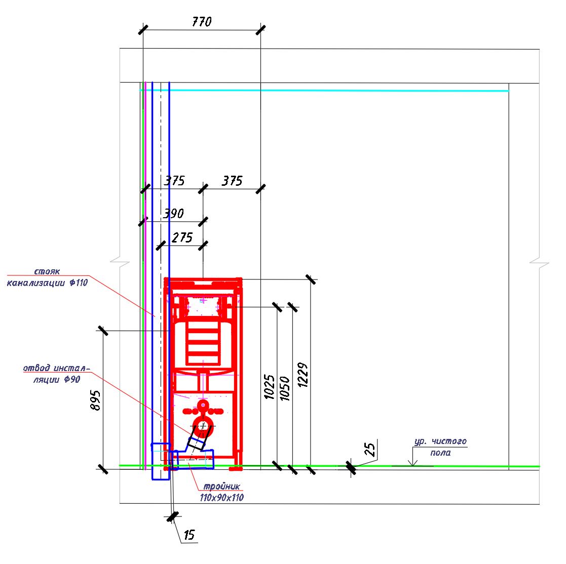

Кроме высоты еще критично расстояние от стены, так как от этого зависит еще и ширина короба, хочется сделать его поменьше.
Вот как-то так это выглядит в разрезе. Ширина короба - 770 мм.
