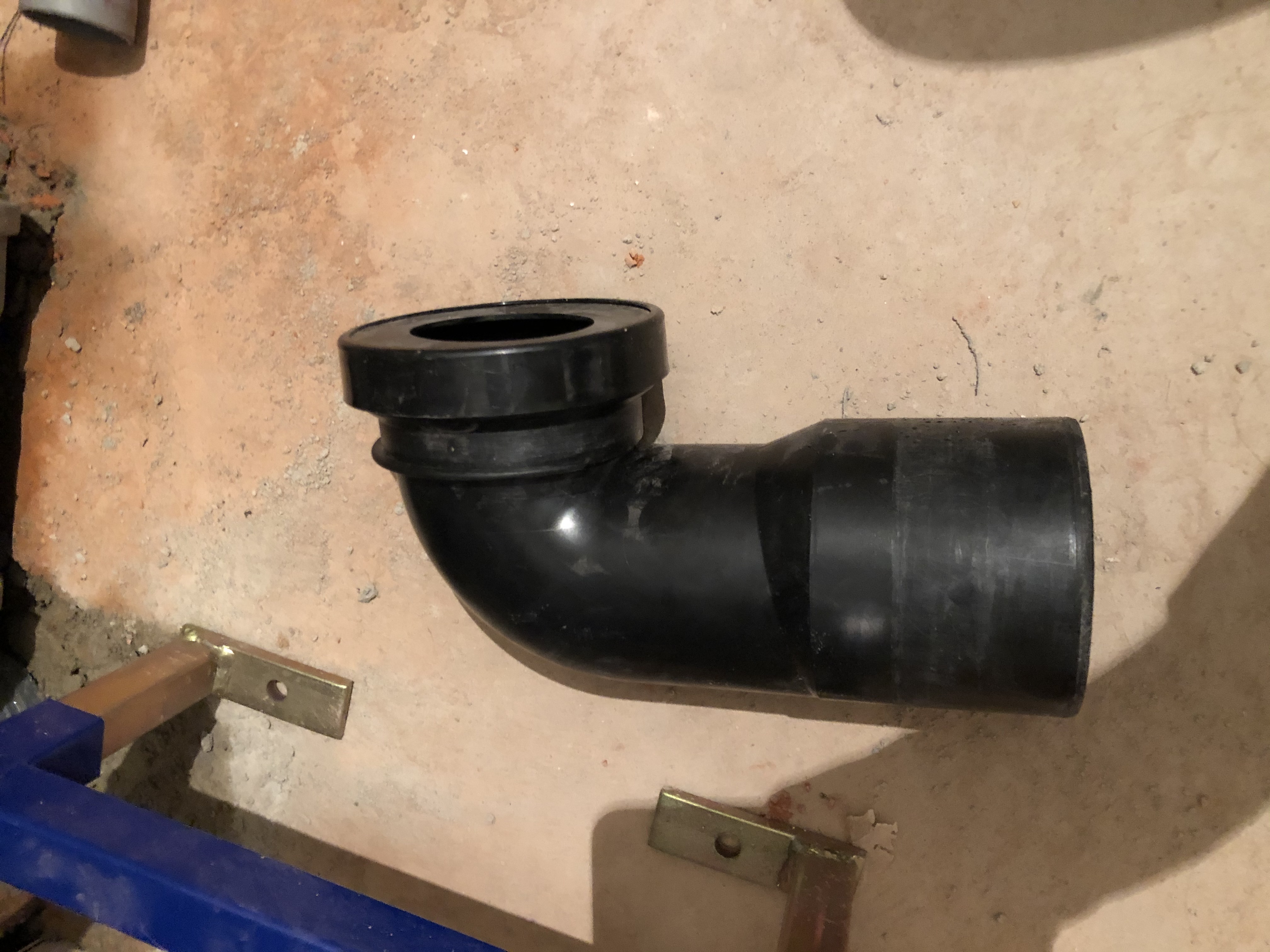

Здравствуйте. Подскажите пожалуйста, на сколько можно подрезать вот такой стандартный отвод инсталляции (Ideal Standard W3710AA)? Нижняя часть d110 и длиной где-то 85 мм, она будте вставляться в косой тройник d110 и хотелось бы по максимуму ее укоротить, чтобы унитаз встал не слишком высоко. Думал можно обрезать до верхней части и в тройник вставить муфту d90/d110, но эта верхняя часть какого-то уникального размера - диаметр где-то 97 мм... Теперь даже не знаю, что с этим можно сделать. ЗЫЖ Или может можно где-то такой отвод найти с манжетой и с более длинной частью d110?

Bomb2001 написал: Теперь даже не знаю, что с этим можно сделать.
проще поискать аналогичную деталь для инсталляций других производителей с выходом наружний Д90 - бывает в запчастях

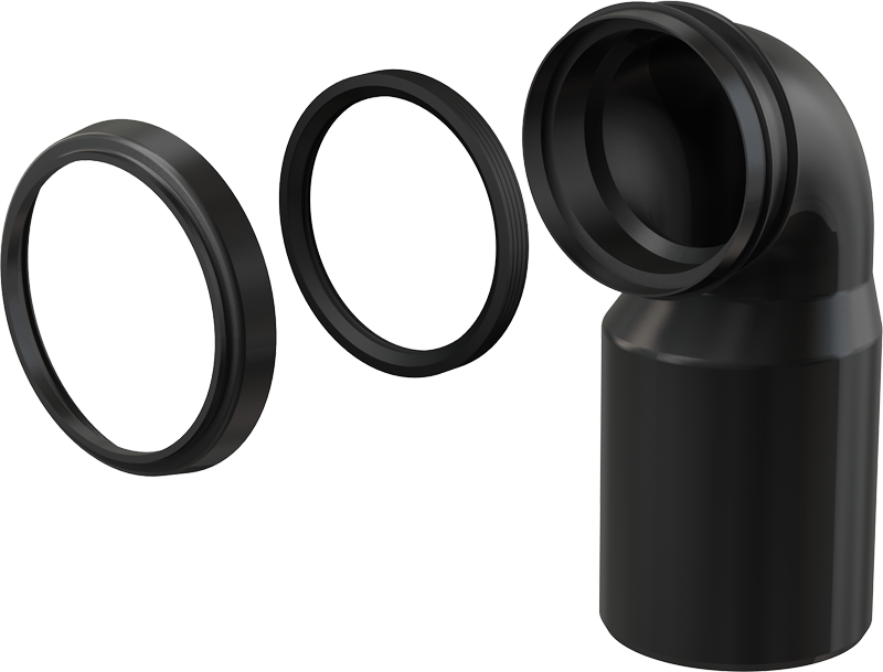

Нашел вот такую деталь в магазине - отвод Alcaplast d90/d110, вроде похоже. К этому отводу надо еще прямой патрубок будет, я правильно понимаю?

Bomb2001 написал: чтобы унитаз встал не слишком высоко
сейчас на какой уровень от "чистого пола" выходите?
Bomb2001 написал: она будте вставляться в косой тройник d110
варианты: 1) в косой тройник можно вставить угол 110-90°, в него переход 110-90 2) в косой тройник можно вставить угол 110-45°, в него угол 110-90°, в него переход 110-90 (почти на 3см ниже получится, чем п.1) 3) смонтировать схему п.2 и крутить тройник по оси лежака 4) в косой тройник можно вставить угол 110-45° и крутить тройник по оси лежака 5...) другие Все варианты предполагают дополнительные хлопоты по крепежу 110-ого раструба к раме (элементарно)

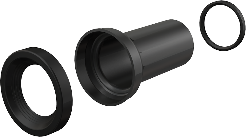

Bomb2001 написал: надо еще прямой патрубок будет
разве его нет в комплекте к инсталляции?
Bomb2001 написал: Нашел вот такую деталь в магазине - отвод Alcaplast d90/d110, вроде похоже
чем она отличается от имеющейся?

Inter написал: сейчас на какой уровень от "чистого пола" выходите?
Если подрезать отвод, который с инсталляцией, на 35-40 мм, то получится от уровня чистого пола до верха унитаза где-то 45 см, мне то нормально с мои ростом 185 см, а вот жене, мне кажется, уже будет многовато.
Inter написал: варианты: 1) в косой тройник можно вставить угол 110-90°, в него переход 110-90
там все впритык, к сожалению, максимум можно отвод от инсталляции вставить и то надо его резать - укорачивать сантиметров на 7.
Inter написал: разве его нет в комплекте к инсталляции?
есть, но он такой же как отвод - нестандартного сечения - 97 мм почему-то. Получается, что если менять отвод, то и патрубок тоже придется другой покупать.

Bomb2001 написал: в косой тройник можно вставить угол 110-90°, в него переход 110-90
Вы ничего не поняли-не влияет этот вариант ни на какой "впритык"
Bomb2001 написал: он такой же как отвод - нестандартного сечения - 97 мм почему-то
не может быть-он вставляется в верхнюю часть углового отвода, т.е. наружный диаметр 90мм

Bomb2001 написал: у патрубка ALcaplast d110
в угловой отвод вставляется прямой патрубок-вот в него и получится вставить отвод унитаза.

Inter написал: Вы ничего не поняли-не влияет этот вариант ни на какой "впритык"
Да, теперь понял ) Можно попробовать, наверное, вставить сначала переход d90/d110, он наверное добвит немного высоты, а потом сделать отвод 90/d90. Просто с одним отводом уже низковато вроде бы получается. Ну вообщем понятно, куда копать, спасибо :)

Inter написал: чем она отличается от имеющейся?
длинной узкой шеи до 110.
