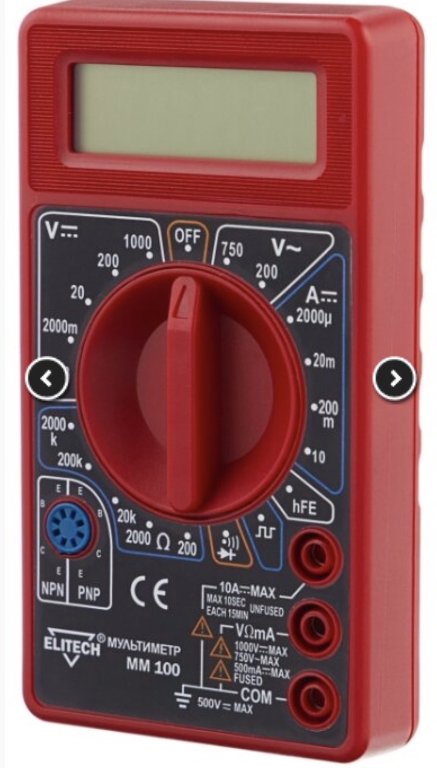

юра Т, вот такая штука есть, была по крайней мере, с переездом найти бы еще где она, но это наверное не то?
Сообщений: 139645
03.04.2021 в 00:32:01
stix написал: юра Т, вот такая штука есть, была по крайней мере, с переездом найти бы еще где она, но это наверное не то?
stix, это не то, что позволит быстро понять на каком конце одной жилы может быть неконтакт. Но этим можно прозвонить кабель отдельно по парам, перемыкая пары на дальнем конце. Сначала - каждую жилу на перемыкание с другими. Потом пару до перемыкания на конце, и после (или с проводом удлиннителем - отдельно по каждой жиле)

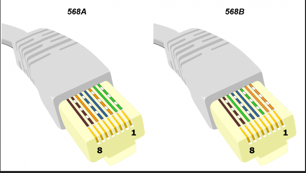

stix, Проверьте по цветам обжатие в джеках
Оба варианта правильные, надо понять, какой выбрал монтажник и везде ли одинаково.

sanchesws написал: Проверьте по цветам обжатие в джеках
а какой смысл проверять правильность раскладки пар, если на тестере ничего не горит? яб проверял как оно там вставлено/дожато на патчкордах и розетках и превентивно дожал везде, чтоб (если проблема таки в этом) тестер показывать начал. а уж когда начнёт показывать, тогда и цвета в разъёмах проверять...
