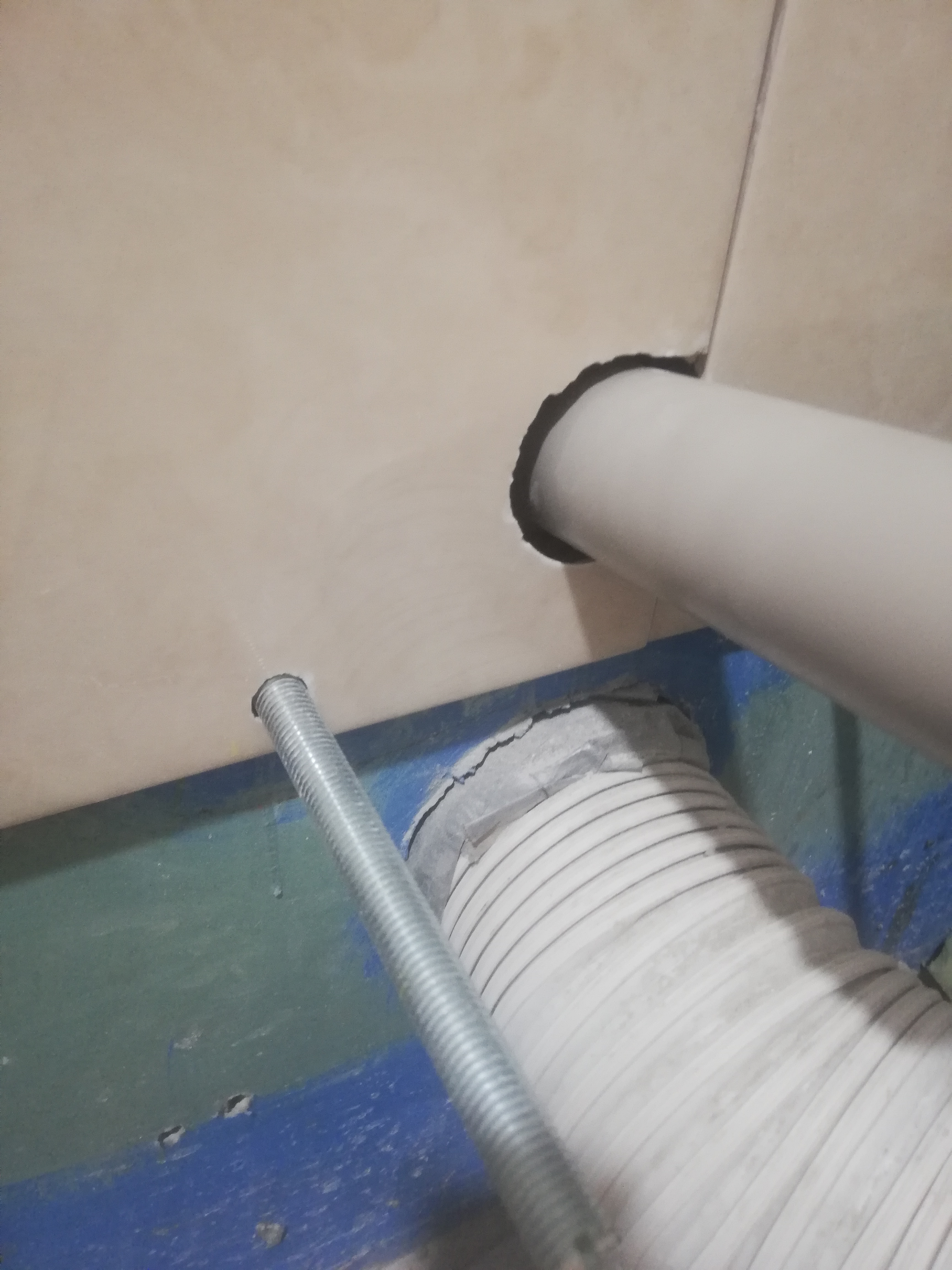

Maikee написал: AndyMirror, 67 и 33 можно использовать на слив и шпильки? или нужно покупать новые коронки?
Maikee, После 67 коронки для слива с бачка и последующего монтажа унитаза, у вас над бачком будет большая дыра. И очередные крики ПАМАГИТЕ.

спасибо ответившим. большую дырку сверлил 53 короной. 20 короны нет. взял перо 12, потом расширил отверстие до 15 мм. так норм? или 20 мм надо?

Maikee написал: или 20 мм надо?
Ну, смотрите. Нагрузка будет приходится куда? Правильно - на шпильки, со смещением вниз. (возможно даже на 1,5 - 2мм) Что будет когда шпилька начнёт давить на плитку? Правильно - скорее всего лопнет. В какую сторону пойдёт трещина? Неизвестно... Сделаете отверстие чуть большего диаметра, избежите гарантированной трещины в этом месте.
