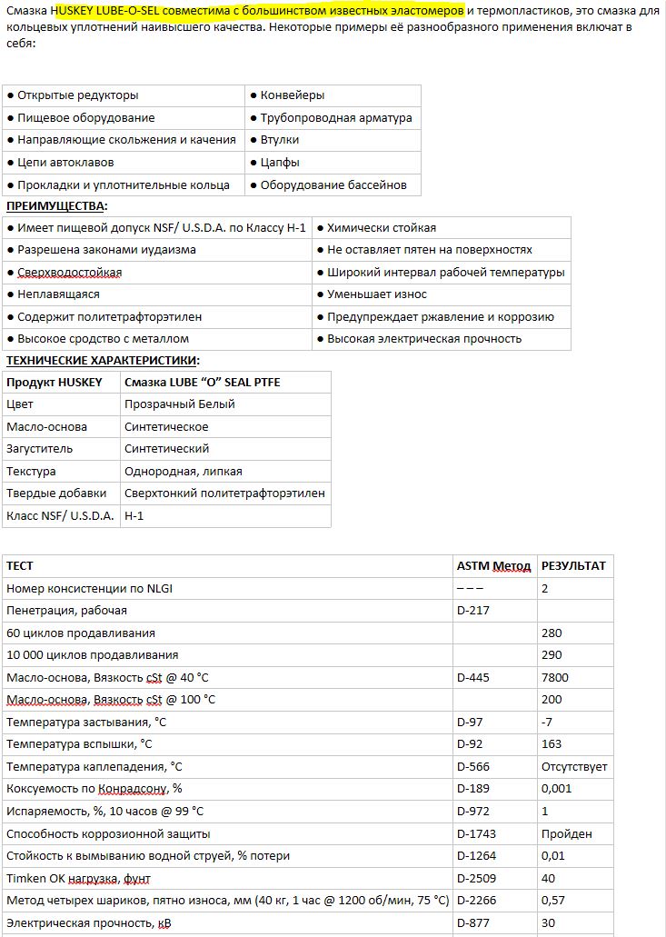

Здравствуйте. В квартире на ХВС и ГВС стоят картриджные фильтры 10', обычные пластиковые колбы фирмы Гейзер. При замене фильтра возникают трудности не столь с откручиванием большого пластикового кольца, который играет роль гайки, прижимающей колбу к крышке, а с тем что резинка уплотнителя прилипает к крышке. Выглядит это следующим образом, я скрутил эту круглую пластиковую гайку, снял её полностью, а сама колба продолжает висеть на крышке. Т.е. колба полная воды, да еще с фильтром внутри висит просто из за того что прилипла резинка (между этой колбой и крышкой). Чтобы все таки разобрать конструкцию приходится на излом отгибать колбу, только так резинка отлипает. Это происходит резко, с ударом и вода из колбы расплескивается. Думаю нужно смазать резинку. Есть смазка SILICOT (ВМПАвто) и ostendorf для канализационных труб. Обе силиконовые, как я понимаю. Но в моем случае смазка должна иметь пищевой допуск, в идеале конечно... Особенно ХВС.
Мне интересно чем мастера сантехники смазывают прокладки. Поделитесь пожалуйста опытом?

HUSKEY LUBE-O-SEAL - для малоподвижных соединений (уплотнений) HUSKEY LVI 50 - для подвижных (прокладок) Все перечисленное имеет пищевой допуск и практически не смывается водой. Даже с пальцев :) Есть отечественные "аналоги" подешевле.

AKI, Спасибо за оперативный ответ! А отечественные аналоги есть в маленьких тюбиках, можно производителя? И еще вопросик, это получается универсальная смазка, т.е. она вообще для любых резинок (всякие ЕПДМ, силиконовые прокладки и т.д.) ??

def_rain написал: отечественные аналоги есть в маленьких тюбиках, можно производителя?
не подскажу - пользую только тубы от ХАСКИ.
def_rain написал: получается универсальная смазка, т.е. она вообще для любых резинок (всякие ЕПДМ, силиконовые прокладки и т.д.)
NBR, силикон и FPM без ограничений. EPDM самый капризный в плане смазок. Встречались упоминания типа "ограниченная стойкость". Речь шла о смазках на основе силикона. Точный состав HUSKEY LUBE-O-SEAL неизвестен. Указано синтетическое масло и совместимость с эластомерами (резинами):
P.S. Деградации EPDM прокладок, где использовались указанные смазки за 15 лет, я не наблюдал (в фильтрах).

def_rain написал: А отечественные аналоги есть в маленьких тюбиках, можно производителя?
КВ-3 ВАЗЕЛИН СИЛИКОНОВЫЙ (кремнийорганический)

ser000 написал: КВ-3 ВАЗЕЛИН СИЛИКОНОВЫЙ
Это не совсем аналог. В качестве загустителя используется аэросил (коллоидный диоксид кремния) а у ХАСКИ - тефлон. А в качестве основы полиметилсилоксан. Что у ХАСКИ за основа - не указано.
В целом для смазки уплотнений КВ-3 подойдет.

BV, фторопласт после диффузии основы масла в резину не дает кольцу прилипнуть. А основа не должна разрушать резину. Вот, собственно, и все требования (не считая вязкости и несмываемости в т.ч. кипятком).
Про ограниченную совместимость силиконовых (?) смазок и EPDM - упоминалось. Скорее всего EPDM не разрушается, а набухает. Но конкретику уже не упомню.

BV написал: графитом колечко натереть и ОК?
чем-то подобным покрывают колечки на американках. С той же целью. Но там неподвижны полусгоны относительно уплотнения. А у фильтра при откручивании-закручивании кольцо скользит. Поэтому и смазывают.
